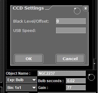

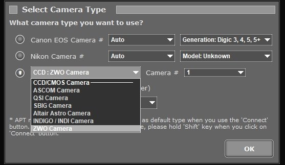

J'avais d'ailleurs demandé au programmeur du soft pourquoi le réglage de l'offset des caméras CMOS n'était pas implanté nativement dans APT alors que le gain y était, lui. Je ne me souviens plus trop de la réponse précise mais ça avait un lien avec ASCOM (pas dans ASCOM donc pas dans APT). Depuis quelques semaines, cette fonctionnalité est ajoutée dans APT si tu connectes ta caméra en tant que caméra "CCD : ZWO camera" au lieu de "ASCOM Caméra".
Dans ce cas là tu as ça, ici gain 77 et offset 0 (à ne pas faire...)

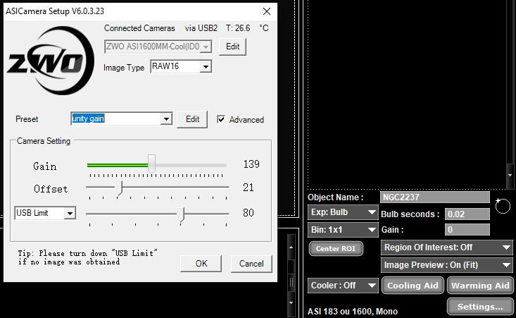

Mais si tu connectes la caméra par ASCOM, alors il faut cliquer sur Settings pour ouvrir la fenêtre tant convoitée :)

Il se trouve ou ce "setting" ? stp Parce que je cherche et je ne trouve pas 🙄
