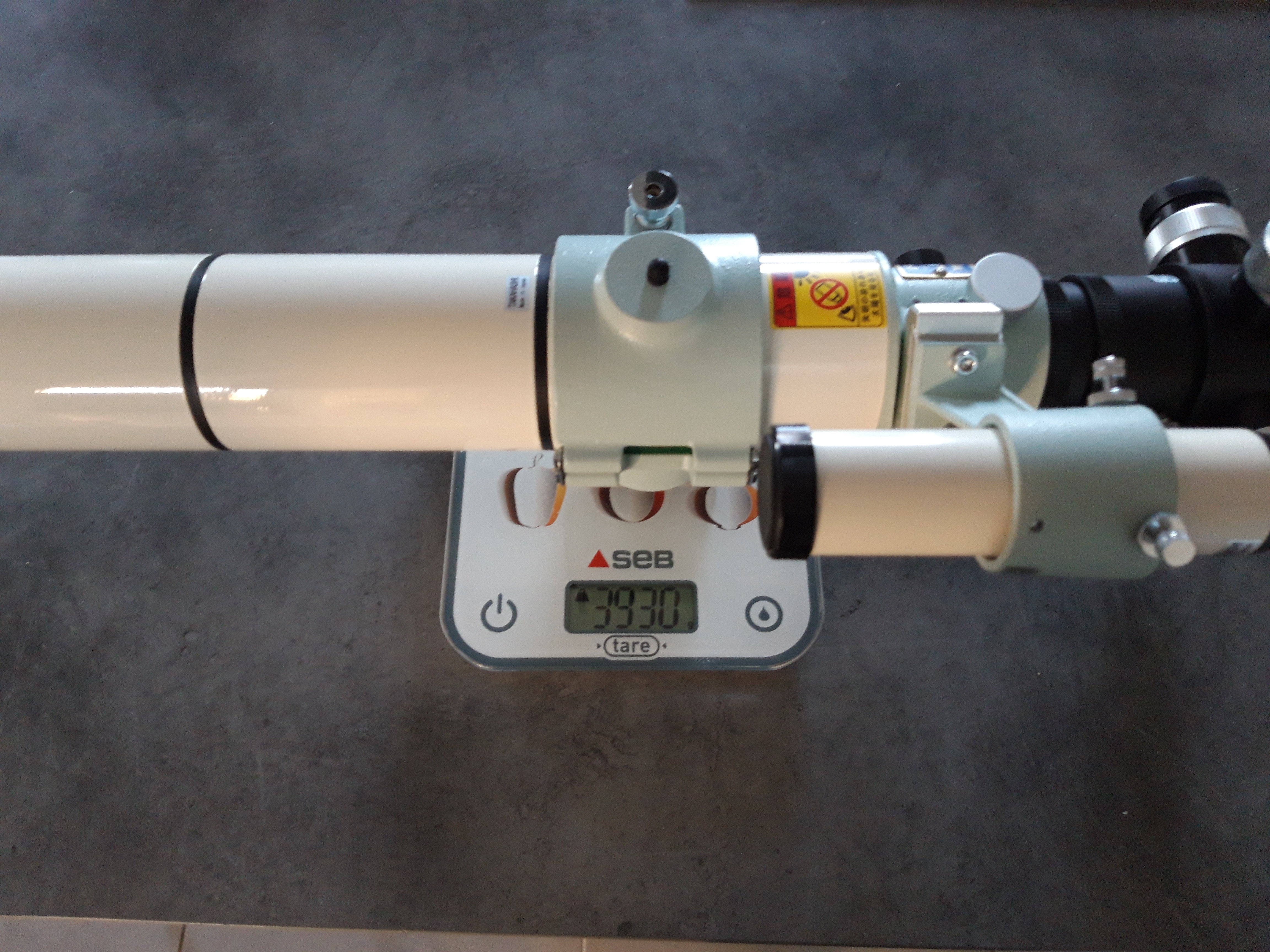

J'utilisé une FC76Q sur une monture AZ GTI avec la rehausse SW et trepied Berlebach Report. Ça passe sans problème.
Ce n'est pas un monstre de stabilité mais ce n'est pas sa vocation.
Modifié par Fredjel
Whouaa, ça donne quoi niveau poids dans la configuration de la photo Fredjel ?
Ca vibre combien de temps après la MAP ?
Merci.
3,930 kg dans ma configuration habituelle (FC76Q et tourelle pour 4 oculaires avec 4 orthos). Environ 4,3 kg avec la bino.
J'ai investi dans une barre de contrepoids avec un petit contrepoids de 2kg ce qui améliore la stabilité.
https://a.aliexpress.com/_TyOzZ
Je pense que les vibrations sont amorties en moins de 2 secondes.
Pour un ensemble "grab and go", c'est parfait.
Pour l'anecdote, après avoir lu quelques articles sur CN, j'ai essayé avec une lunette de 100 mm puisque certains le font. On dépasse la capacité de charge théorique. Même équilibré avec le contrepoids, ça vibre beaucoup plus fort. A mon expérience, une lunette de 80 mm de 3 à 4,5 kg est adaptée à une SW AZ GTI. Au-delà, ce n'est pas raisonnable.

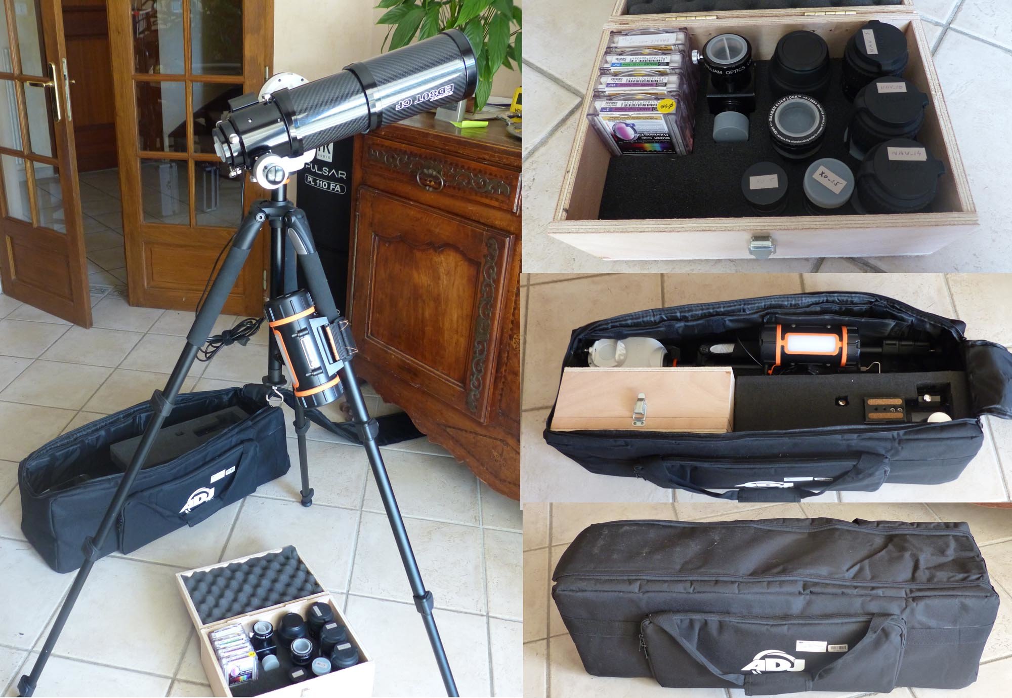

Comme j'ai une Azgti, pour info, je mets dessus pour du visuel ma nouvelle 92 stowaway sur trépied Alu (EQ3).
J'ai fait des essais avec le trépied d'origine, un trépied photo de bonne qualité et ce trépied alu.
Stabilité max trépied alu , mini trépied photo.
Donc 92 sur trépied alu, mais j'imagine une petite lulu 60 à 70 à courte focale sur AZGti sur le trépied photo. Ma 80/480 (2,7kg) n'était déjà pas trop mal dans cette configuration et cela m'a permis de faire un setup léger en un bloc..
Je mets ces différentes configuration possibles, après on peut mettre d'autres trépied bien sur.spacer.png.
