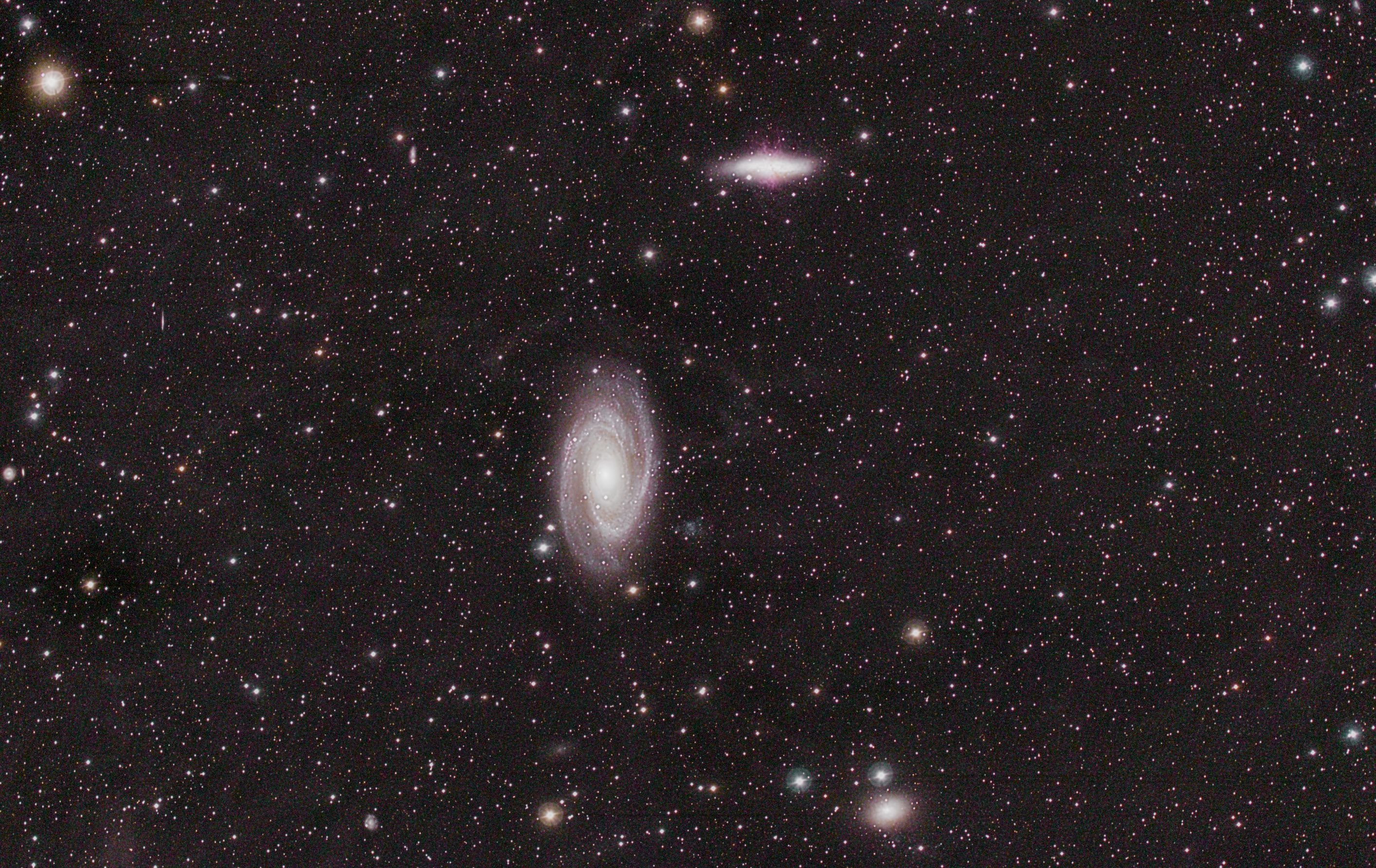

Enfin une nouvelle accalmie lundi soir, j'ai enfin pu réaliser une capture. J'ai choisi de me lancer sur M81 et voici le résultat. C'est encore loin d'être parfait, mais le traitement m'a donné bcp de soucis à cause de gradients bien compliqués à retirer... mais aussi d'une collim imparfaite de l'hyperstar, difficile à réaliser...
Mais bon il y a du monde sur cette photo !
Matériel:
Celestron CPC 9.25 Deluxe EdgeHD
Table équatoriale Celestron WedgeHD
Hyperstar v4
Caméra QHY8L-C
Lunette guide Kepler 60mm
Autoguidage avec QHY5L-II-C
250 poses de 60s, 224 retenues (première fois que je passe à des poses de 60s mais je pense que c'est trop pour cette cible)
Traitement PixInsight

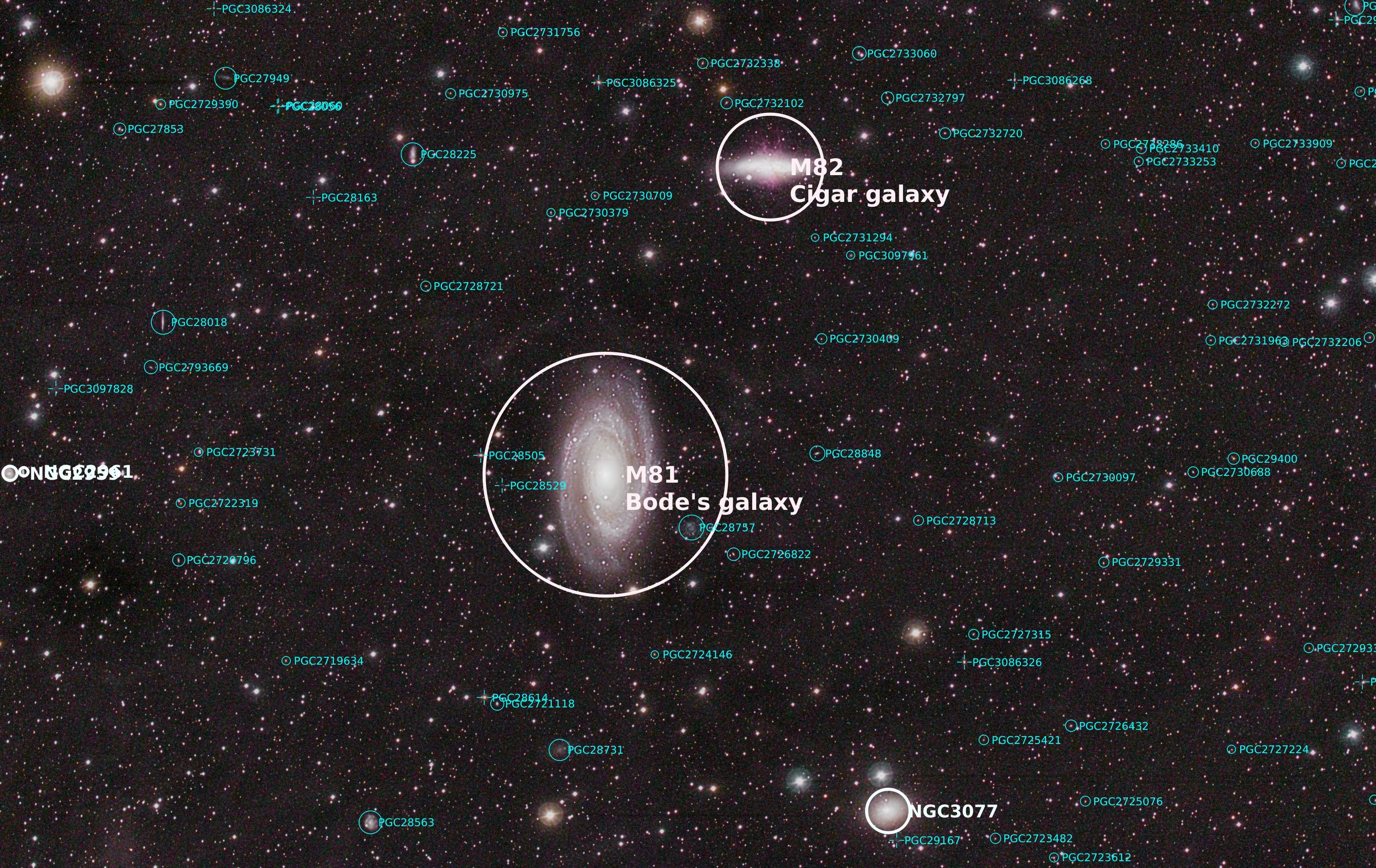

et la version annotée
J'aime beaucoup car plein de détails doux !
Bravo !
une seule petite suggestion : augmenter le nombre de poses de 60s
Quel logiciel d'identification NGC utilises-tu?

il y a 1 minute, frankastro64 a dit :
Bravo !
Merci !
J'ai du interrompre la série à cause d'un plantage soft... Mais oui idéalement j'aurais bien prolongé plus !
Dans PixInsight, tu as le script "Render -> AnnotateImage"
Elle est saturée, dommage car il y a du potentiel
Regarder les brutes individuelles : si elles ne sont pas saturées, il y a moyen de rattraper le coup au traitement.
Oui malheureusement les brutes sont saturées c'est pour ça que je mettais en intro que 60s c'était trop pour cette cible, j'aurais du rester à mon traditionnel 30s.
Tres jolie ton image , avec un hyperstar tu pourrais même faire des poses courtes, en te passant d'autoguidage 😉
