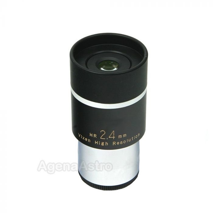

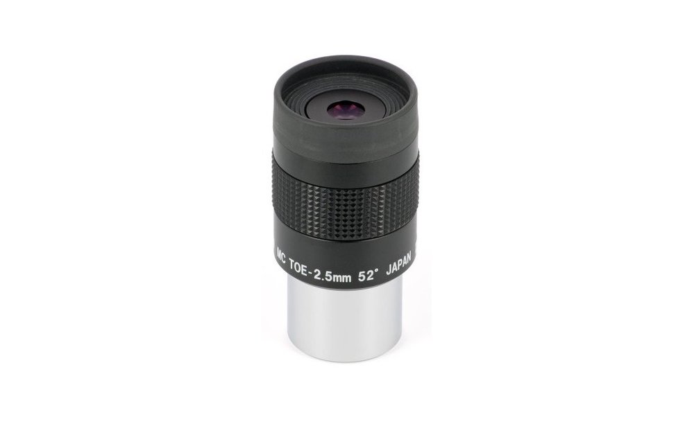

Après, j'ai essayé le Vixen HR 2,4mm à 42° Vixen 1.25" HR High Resolution Eyepiece - 2.4mm # 37134 et le Takahashi TOE 2,5mm à 52° Oculaire Takahashi TOE 2,5 mm 52°
j'ai préféré de loin le Vixen HR pour son confort et son rendu neutre et cristallin au Taka => du coup, j'en ai acheté plusieurs focales que j'ai toujours !
Attention, ce n'est pas les mêmes prix en neufs que le Celestron à 110€  :
  • le Takahashi TOE 2,5mm est 348€
  • le Vixen HR 2,4mm à 280€
Par contre, il n'est pas rare de trouver le Vixen et le Taka en occasion dans des PA aux alentours de 160€ (http://www.astrosurf.com/annonces/ventes/vixen-hr-16mm-r11774/)
Pour terminer  ces oculaires sont très intéressants en lunaire/planétaire à condition d'avoir déjà une gamme d'autres oculaires car ces oculaires à fort grossissement sont très exigeants en termes de qualité de ciel et risquent de ne pas sortir beaucoup suivant ton spot astro (pour infos, je les ai toujours car mes spots astros sont en montagnes à 1.000/1.400m à près de 15 min en voiture de chez moi !)
