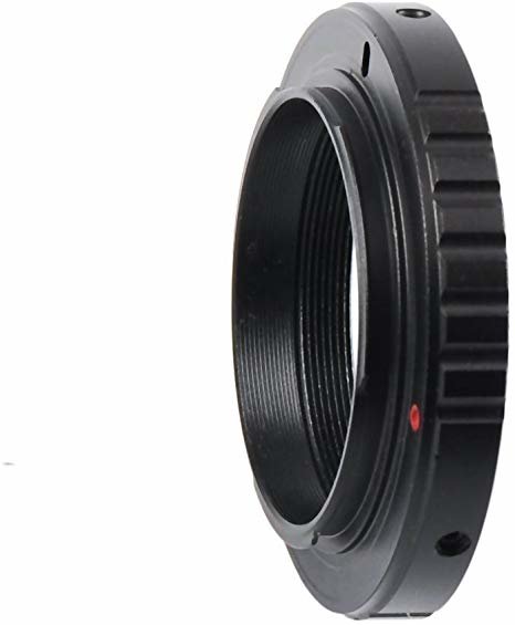

Une bague T2 nikon fera l'affaire (20€) tu met le tout a la place de l'occulaire puis refaire la Map
Pas de monture équatorial donc pas de suivie donc pas de ciel profond ou en tout cas pose très courte.
Qu'es que tu appel refaire la map?

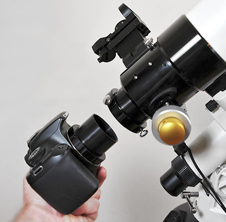

L'autre possibilité est de mettre ton appareil photo directement au foyer sans oculaire comme proposé par @mulot35.

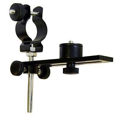

Ok,
Mais ce genre de chose pour accrocher le reflex devant l'oculaire, ca risque pas d'abimer loculaire ou le porte oculaire car l'appareil photo est relativement lourd avec son objectif.
Ce serait pour mettre derrière un oculaire 9mm televue ou un 14mm es par exemple

Perso ça me ferai peur, niquer l'oculaire ou l'apn pour de la photo souvenir alors qu'avec une bague T + eventuellement une barlow + refaire la map ca passe.
il y a 38 minutes, mulot35 a dit :
Tu as un lien vers la bague T voir a quoi ca ressemble stp
Ok, si je comprend bien avec la bague c'est le reflex sans objectif et sans oculaire qui fait la photo, c'est domage de ne pas aumoins avoir l'oculaire non ?
Attention cependant de pouvoir atteindre la MAP
Avec les dobsons plutôt optimisés visuel, le foyer n'est pas loin
Ne pas oublier que les capteurs APN sont profonds
Il est parfois nécessaire de mettre un PO low profile, voire même de remonter le primaire

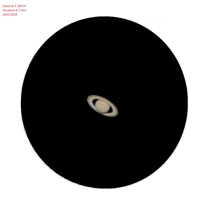

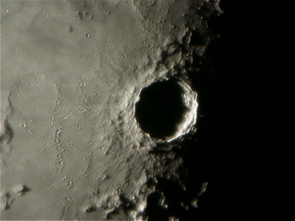

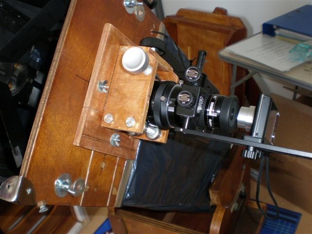

J'ai ce montage , ça marche très bien : seul souci, le pointage, pas toujours évident sur une planète. Le truc, c'est de filmer puis extraire des images correctes ou de traiter le film avec un logiciel comme Registax par exemple. Il est capable de suivre le passage de l'astre dans le champ.
Quelques images faites avec cette technique :
Ptolémée au 250 et Copernic dobson 450

Le 09/02/2020 à 11:52, crabe a dit :
Superbe!
Tes vidéos sont de combien de temps?
Tu laisse défiler l'objet d'un bord à l'autre de l'oculaire?
J'aime beaucoup en tout cas!
Bonjour et merci
Les vidéos durent une vingtaine de secondes environ. Je laisse défiler d'un bord à l'autre.  Pour la Lune, c'est pratique, il suffit ensuite d'extraire une image correcte.
