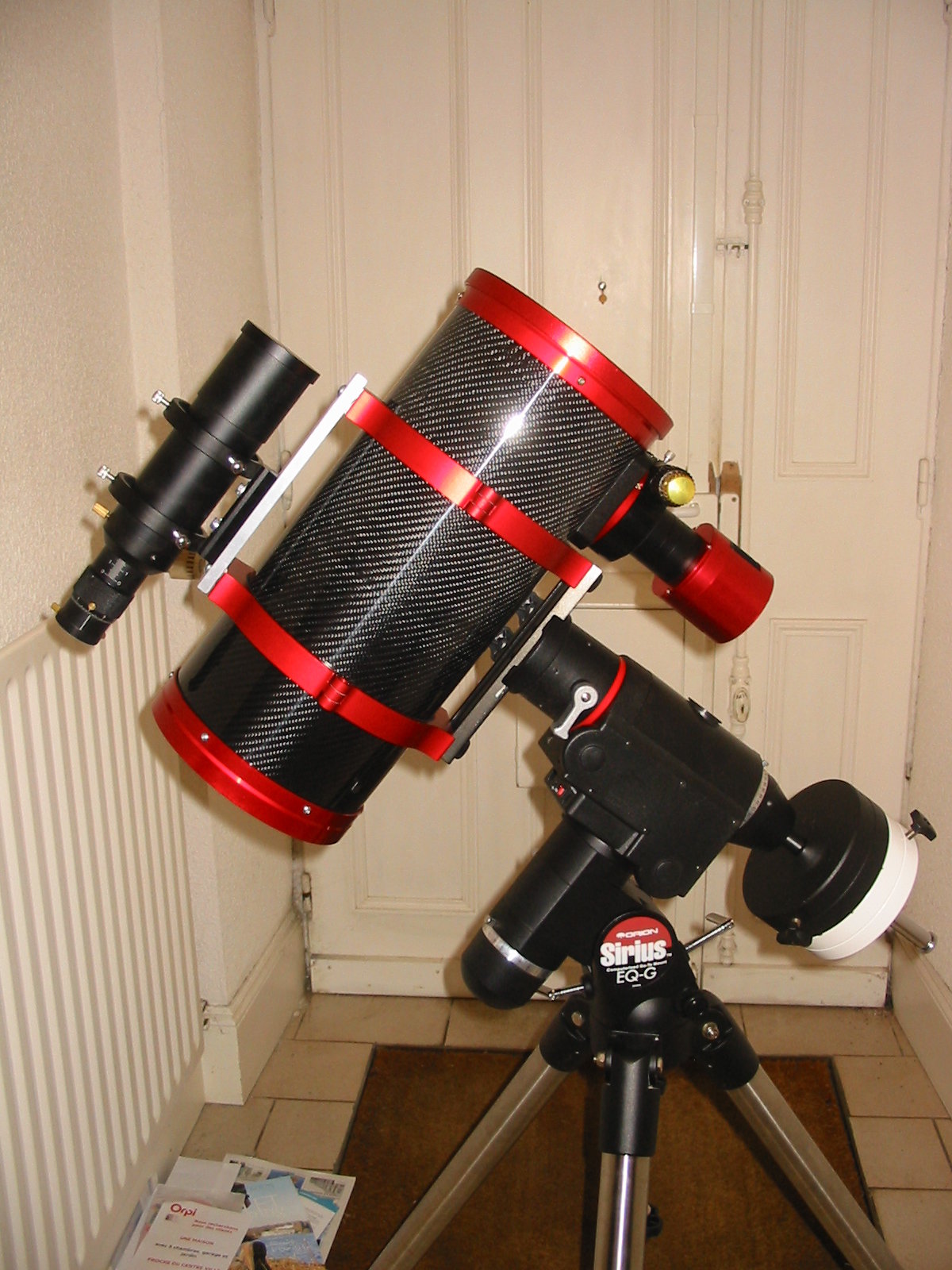

je viens de toucher mon prochain astrographe: un téléscope de 150mm diamètre sur 420mm de focale soit une ouverture à 2,8. C'est un newton à miroir hyperbolique avec correcteur intégré au porte oculaire, comme la série "Epsilon" de Takahashi.
Aspect général:
Ici sur ma monture HEQ5/orion Sirius, équipé avec une ASI 183. Le poids du setup est de 7kg tout rond. (l'hypergraph avec le chercheur guide + la caméra)
De plus près:
Le PO à crémaillère et double vitesse a une course courte 35-40mm max. Le miroir est retenu par une couronne.
J'ai du replacer le secondaire les vis étaient à peine serrées.
la collimation au laser est délicate car le faisceau s'étale un peu (traverse 2 fois le correcteur). => il faut démonter le correcteur du PO pour la faire au laser.
Lien du fabricant: http://www.sharpstar-optics.com/index.php/en/150F28/240.html

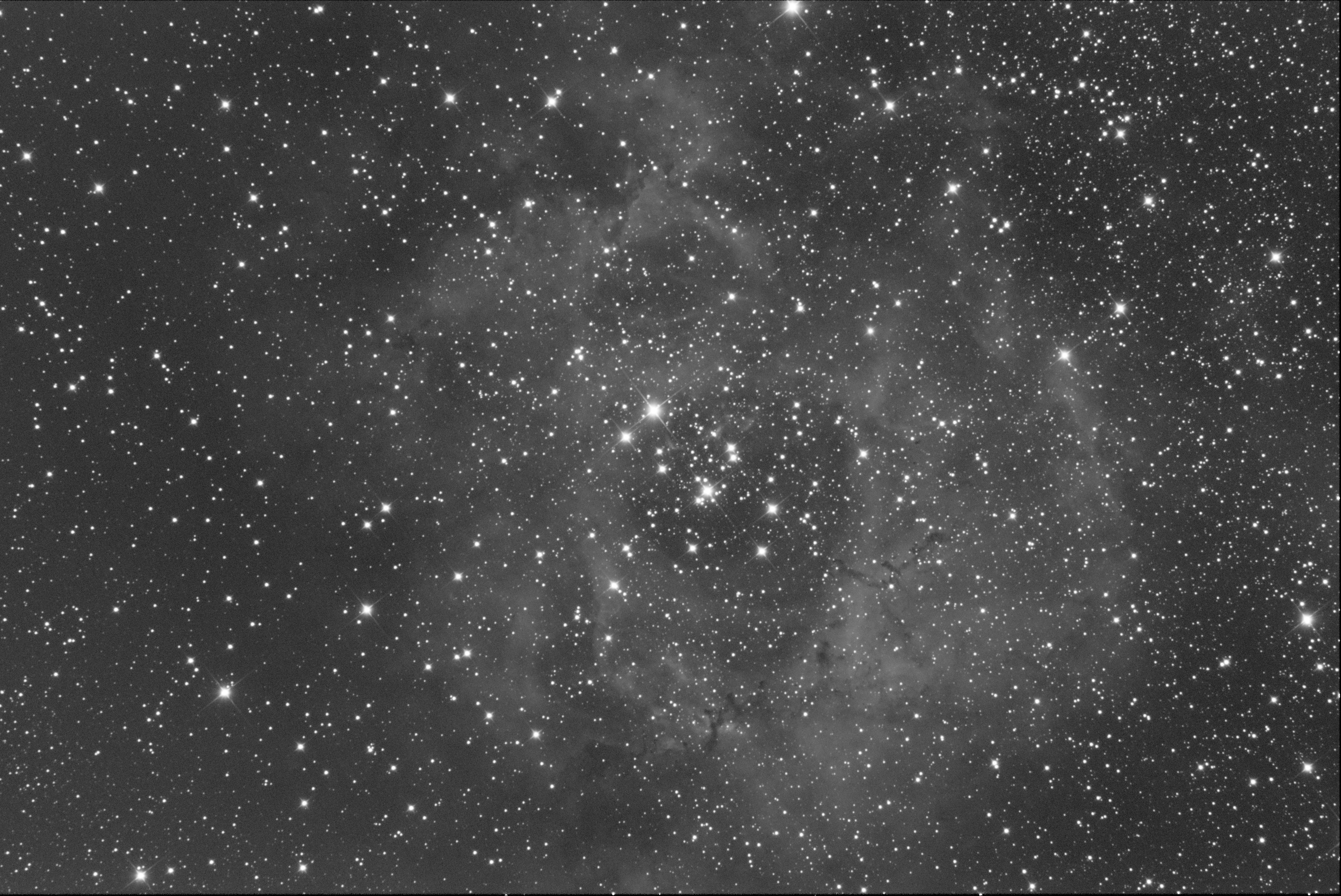

premiers tests optiques avec une caméra ASI 183mm. Les nuages se sont invités très vite donc je n'ai que 23 images de 20s.
La cible: la nébuleuse de la Rosette:

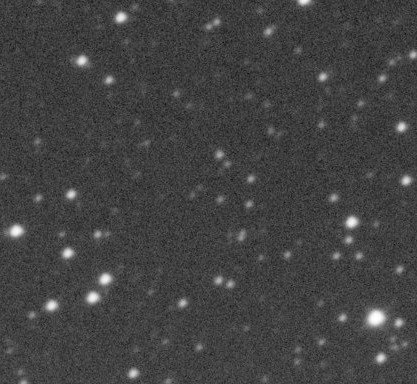

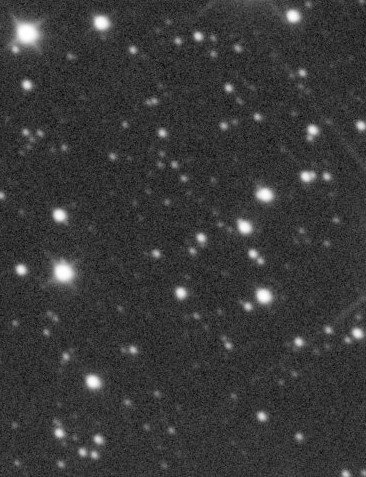

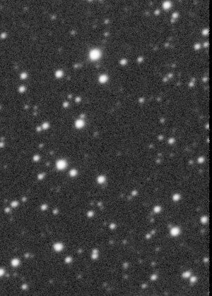

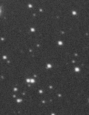

En détail, les coins:

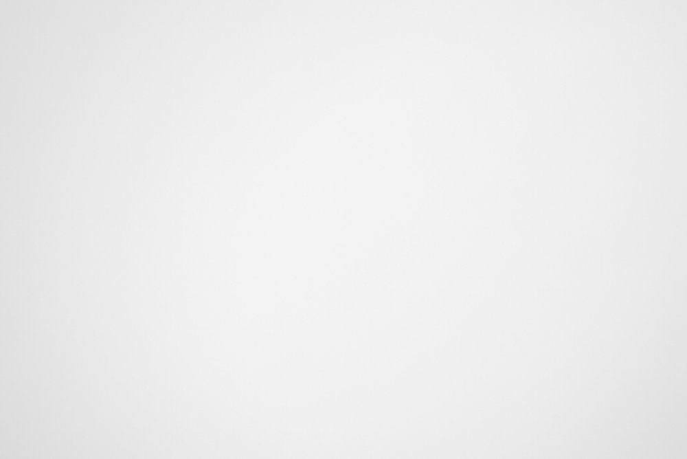

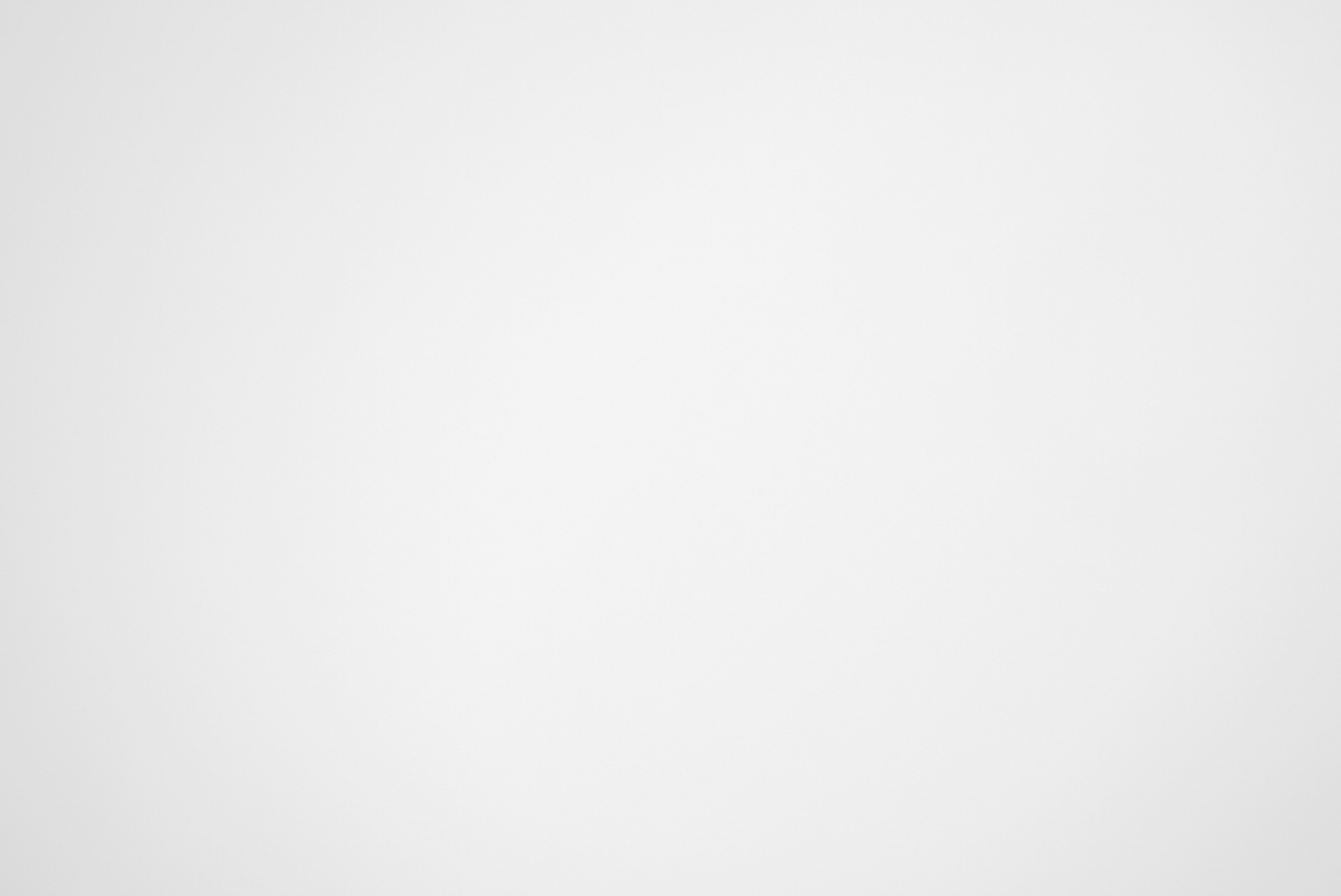

Un flat vue en linéaire
donc peu/pas de tilt, peut être un peu de trefoil

  Le 22/02/2020 à 12:10, chinois02 a dit :
Voir davantage
peut etre le backfocus a peaufiner,
noté 55mm sur le site du fabricant, si tu as des filtres dans le chemin il faut compter 1/3 de l'épaisseur du filtre en plus.
le capteur de la 183 n'est pas tres grand donc ca doit pouvoir etre parfaitement corrigé,
mais a F2,8 le BF idéal se joue parfois à 0,1mm près
En tout cas felicitation c'est un bau joujou, qui vient concurrencer les epsilon,
un bon test serait de le bouger un peu le transporter et verifier si les alignements tiennent le coup
Le tube a "voyagé" en voiture entre la collimation faite au chaud et le terrain de prise de vue (j'habite en centre ville!)
Je n'avais pas de filtres pour cet essai, j'ai utilisé les bagues fournies avec la caméra ZWO.

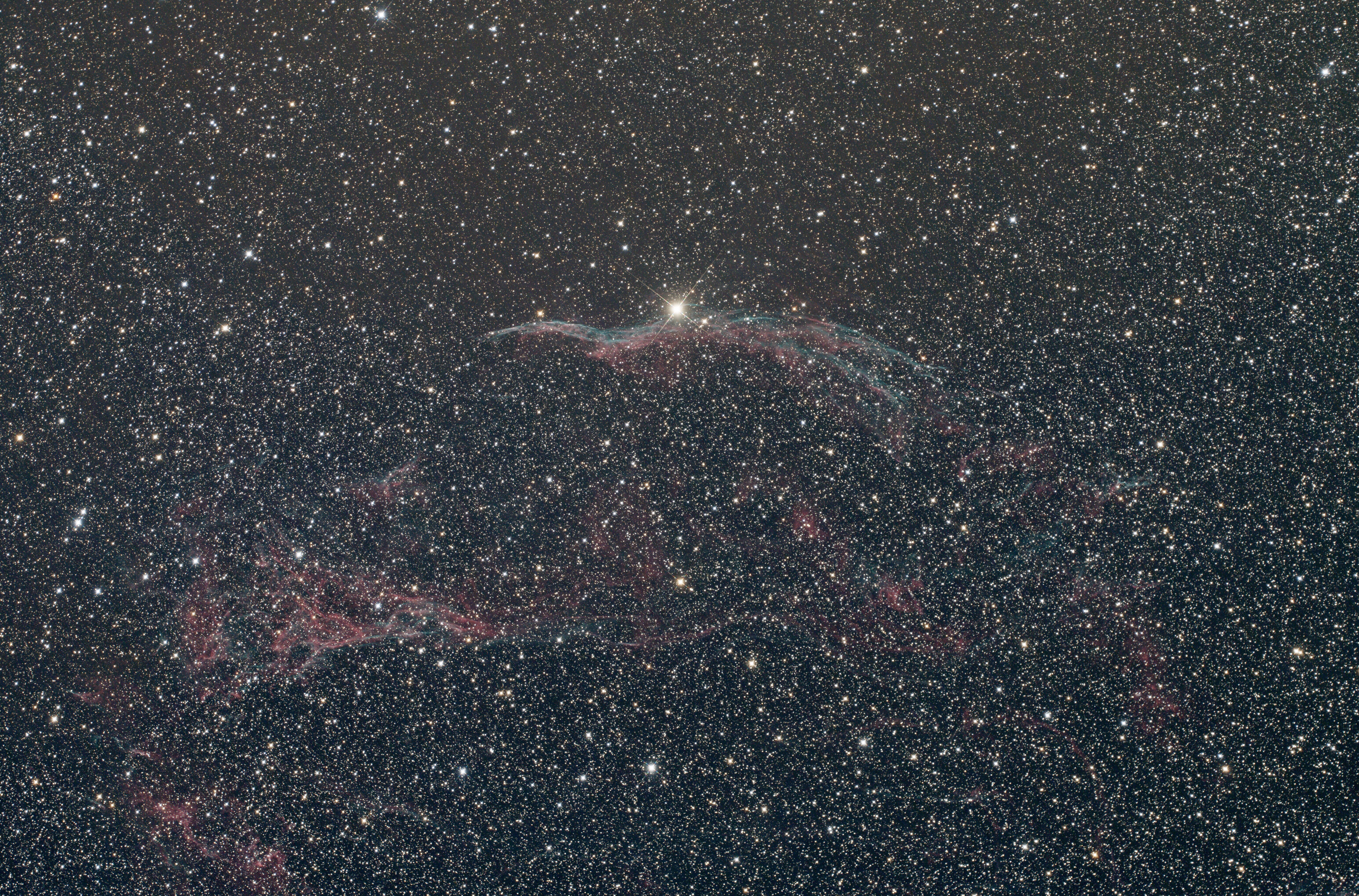

J'ai fait de l'imagerie sur un champ très étoilé (NGC6960 alias petite dentelles du cygne) après tentative de réglage du tilt de la caméra
Réalisé avec une ASI 2600 (capteur CMOS de format APSc)
  Le 12/09/2020 à 10:16, chinois02 a dit :
Voir davantage
Tu as raison, on voit bien les étoiles.
