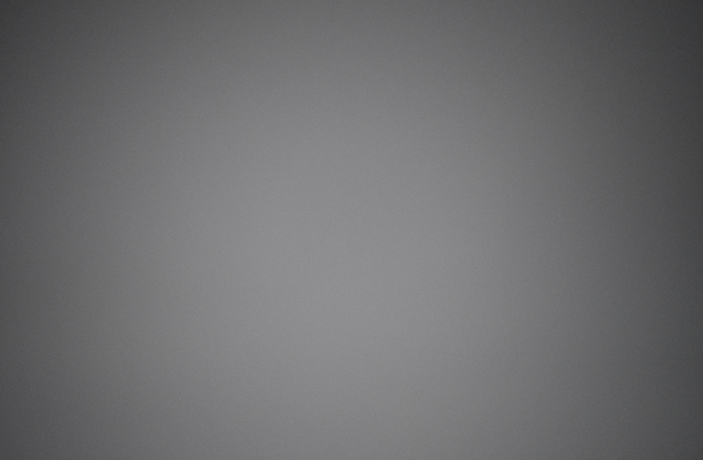

DeltaWings94 Posté 15 février 2020 Posté 15 février 2020 Bonjour, Je suis débutant en astrophoto, j'ai même pas de suivi pour dire mais je m'entraîne avec SIRIL pour me faire la main. Il y a peu j'ai shooté orion au 35mm, 8s de pause, 111 lights, 50 darks, 50flat, 50offset. Pour me faire au logiciel SIRIL, je suis le tuto you tube très bien fait de "l'astrophotographie a l'APN". Le problème c'est que je fait mes master DOF, nickel, je met mes lights, et quand "j'applique" les dof sur mes lights ça me donne un très lourd vignetage blanc (qui correspond au passages au vignetage des flats). Pour réaliser mes flats, je met l'écran blanc de mon téléphone devant l'objectif et je shoote en priorité ouverture, et l'histogramme est très propre à priori. Du coup je ne sais pas où est l'erreur que j'ai pu commettre, j'ai suivi le tuto à la lettre pourtant. Y'a-t-il une case à cocher ou décocher ? Merci d'avance pour vos réponses ! Alex

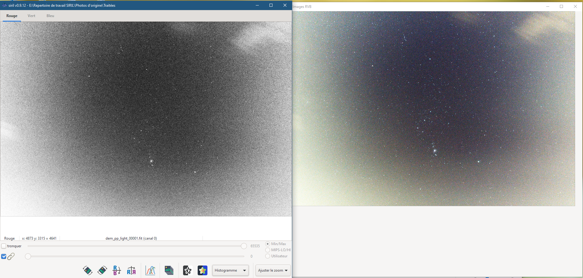

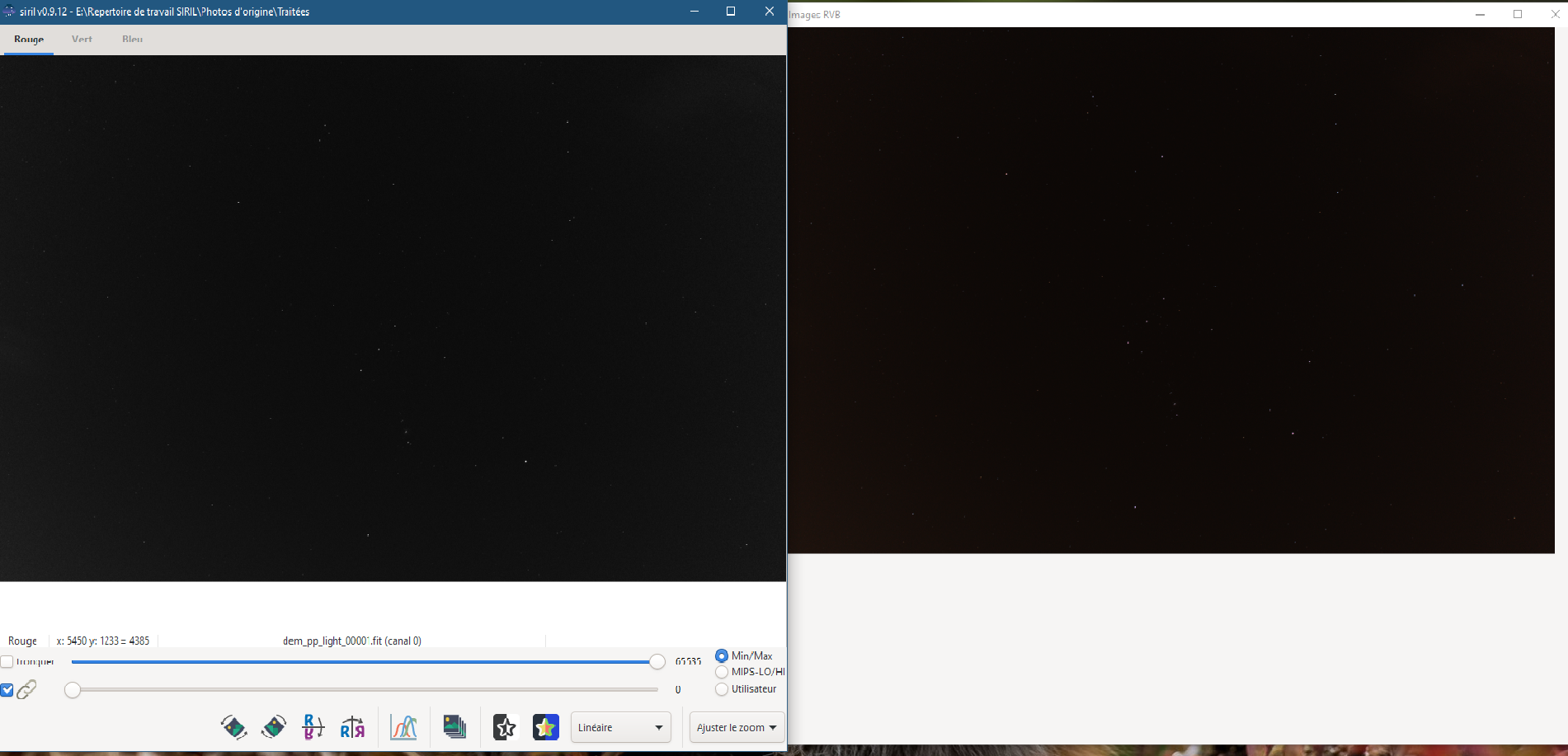

DeltaWings94 Posté 21 février 2020 Auteur Posté 21 février 2020 Bonjour, Désolé j'ai mis du temps à répondre à cause de la semaine. Voilà donc les images que j'obtiens d'Orion sur SIRIL après avoir appliqué les masters DOF. Ce sont des capture d'écran des visu de SIRIL, l'un est en linéaire et l'autre en histogramme et on voit que pour le vignetage ça n'a pas marché du tout. Je suis pourtant sûr de mes flat, mon téléphone est plus grand que mon 18-55 basique. Je les fait en me mettant sur priorité ouverture et ça à l'air de marcher assez bien. Peut-être ais-je loupé quelque chose cependant j'ai suivi le tuto à la lettre et ça fait plusieurs fois que ça me fait ça. Merci d'avance pour vos conseils, je suis preneur de toutes remarques, j'aimerai pouvoir bien gérer ça avant de m'acheter du matériel. Ps: en haut à droite des nuages ce sont invités dans la partie ^^. mais mon intérêt se porte essentiellement sur Orion et M42
lock042 Posté 22 février 2020 Posté 22 février 2020 Le 21/02/2020 à 21:44, DeltaWings94 a dit : Je suis pourtant sûr de mes flat, mon téléphone est plus grand que mon 18-55 basique Voir davantage Ca je doute. Il est difficile d'être sur de flat fait avec un téléphone. C'est loin d'être une condition idéale. La lumière peut ne pas être homogène.

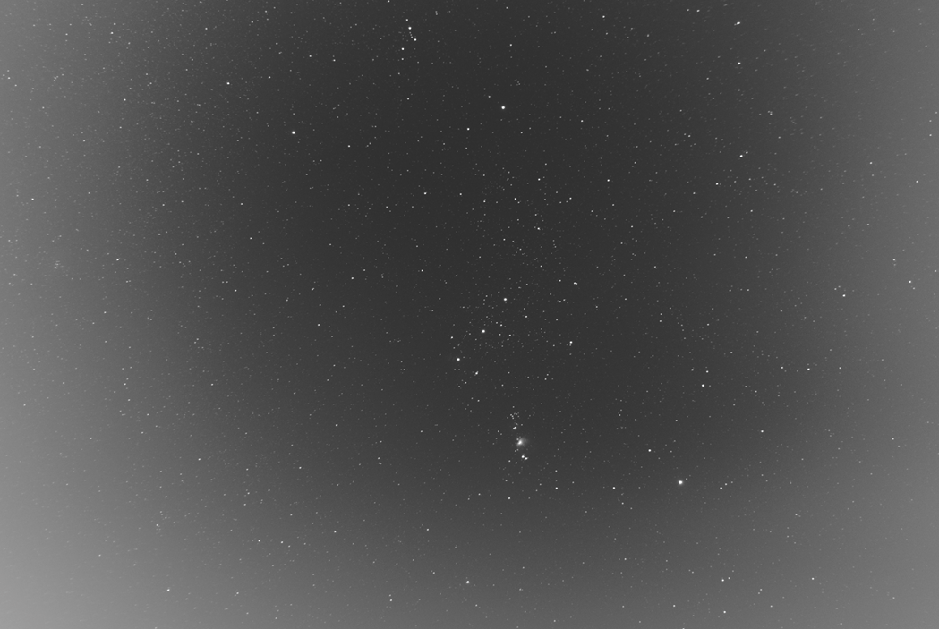

DeltaWings94 Posté 23 février 2020 Auteur Posté 23 février 2020 Voici un rapide aperçu Avec et Sans flats (respectivement vignetage foncé et blanc)

belatrix Posté 24 février 2020 Posté 24 février 2020 (modifié) tes flats sont bien exposés? tu n'as pas de zone saturée perso, mes flats se traitent toujours bien je suis le tuto de colmic sur webastro : https://www.webastro.net/forums/topic/166799-tutorial-pour-le-traitement-complet-dune-image-apn-avec-les-scripts-siril-et-photoshop/ ou celui ci https://astronomie-02100.weebly.com/uploads/6/2/8/4/62846569/tutoriel_de_prétraitement_avec_le_logiciel_siril-_capteur_monochrome_ou_ccd.pdf Modifié 24 février 2020 par belatrix

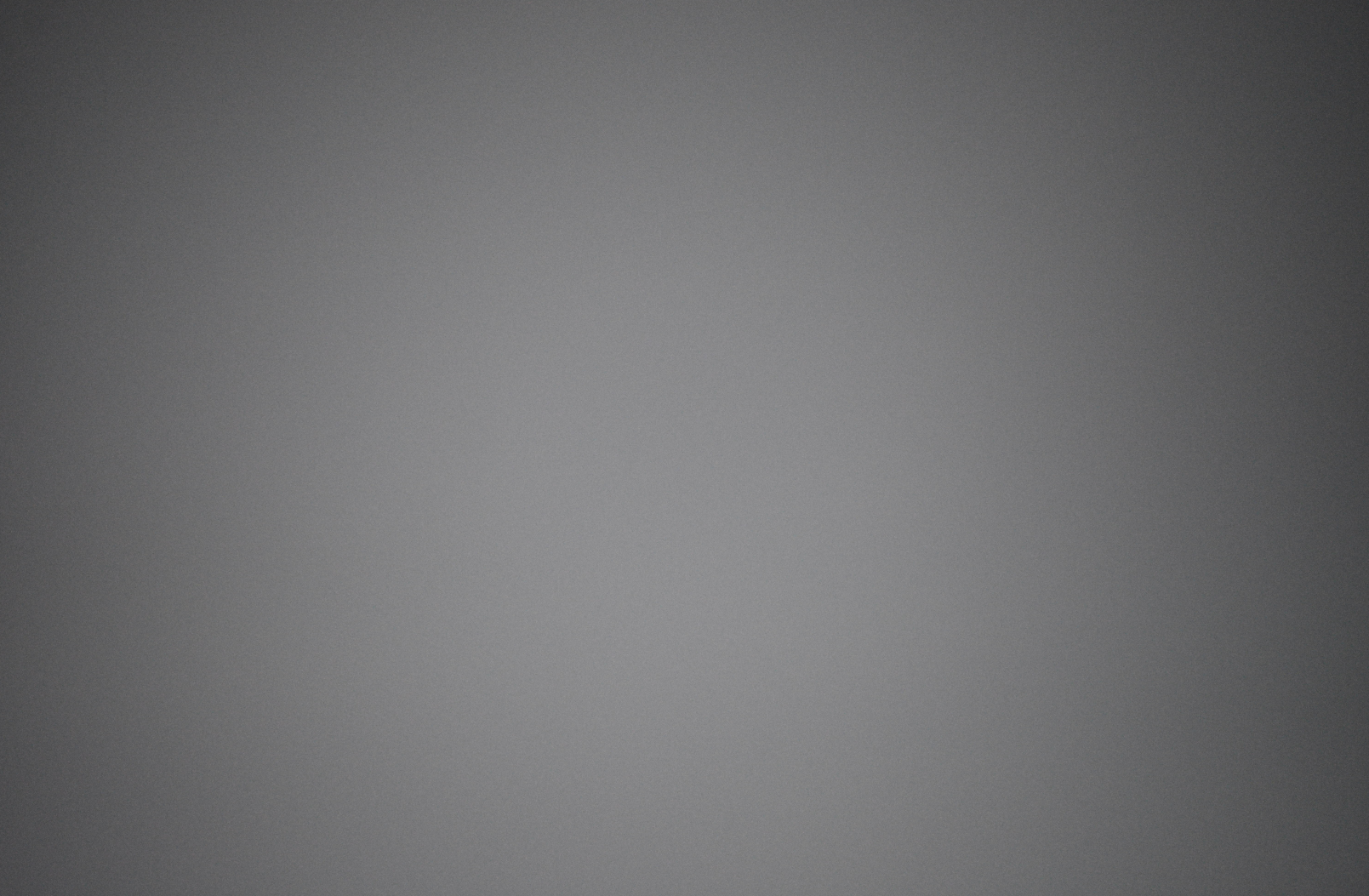

DeltaWings94 Posté 24 février 2020 Auteur Posté 24 février 2020 Merci beaucoup pour ces lien je vais checker ça de ce pas !! En attendant je vous laisse un de mes flats. l'histogramme est entre un tiers et deux tiers pour l'ensemble de la courbe. j'avais cru comprendre sur un site que c'était bon ? Merci encore pour tout vos conseils, hésitez pas à commenter mon flats !
belatrix Posté 25 février 2020 Posté 25 février 2020 (modifié) ton flat est bon ca doit venir de la chaine de traitement Modifié 25 février 2020 par belatrix
DeltaWings94 Posté 25 février 2020 Auteur Posté 25 février 2020 D'accord merci beaucoup, je vais retenter le traitement avec les deux methodes que tu m'as donné et je vous tiendrai au courant. merci pour ton retour sur mon flat !

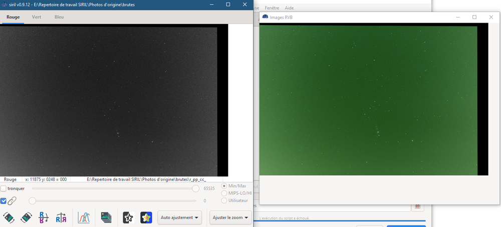

Cissou8 Posté 11 mars 2020 Posté 11 mars 2020 Effectivement, il en repère beaucoup, mais le nombre utilisé pour faire le registrage varie beaucoup pendant la séquence... entre 250 et 900 selon les photos. Des nuages pendant la session peut-être? D'ailleurs, en y réfléchissant, même pas besoin de faire ce que je t'ai dit pour voir si le vignetage blanc a disparu. Tu peux ouvrir une des photos qui s'appelle r_pp_cc_pp_brute_ (la 00033 par exemple, c'est celle qui a été déterminée comme celle de référence pour l'empilement) et voir si le problème est réglé ou pas. On verra ensuite pour faire passer l'empilement.
DeltaWings94 Posté 11 mars 2020 Auteur Posté 11 mars 2020 Non j'ai eu aucun nuages , peut être sur les deux trois première pas plus. J'ai ouvert le fichier 00033 et j'ai mis en histogramme, j'obtiens une image avec vignetage blanc identique a celle que j'ai mis plus haut en histogramme aussi.
Cissou8 Posté 11 mars 2020 Posté 11 mars 2020 Alors ça sert à rien de passer du temps à empiler, le vignetage est pas résolu...
Cissou8 Posté 11 mars 2020 Posté 11 mars 2020 Et en autostretch au lieu d'histogramme, le vignetage est aussi marqué ?
lock042 Posté 11 mars 2020 Posté 11 mars 2020 Tu as un problème de flat. Mieux vaut pas de flat que des mauvais.
