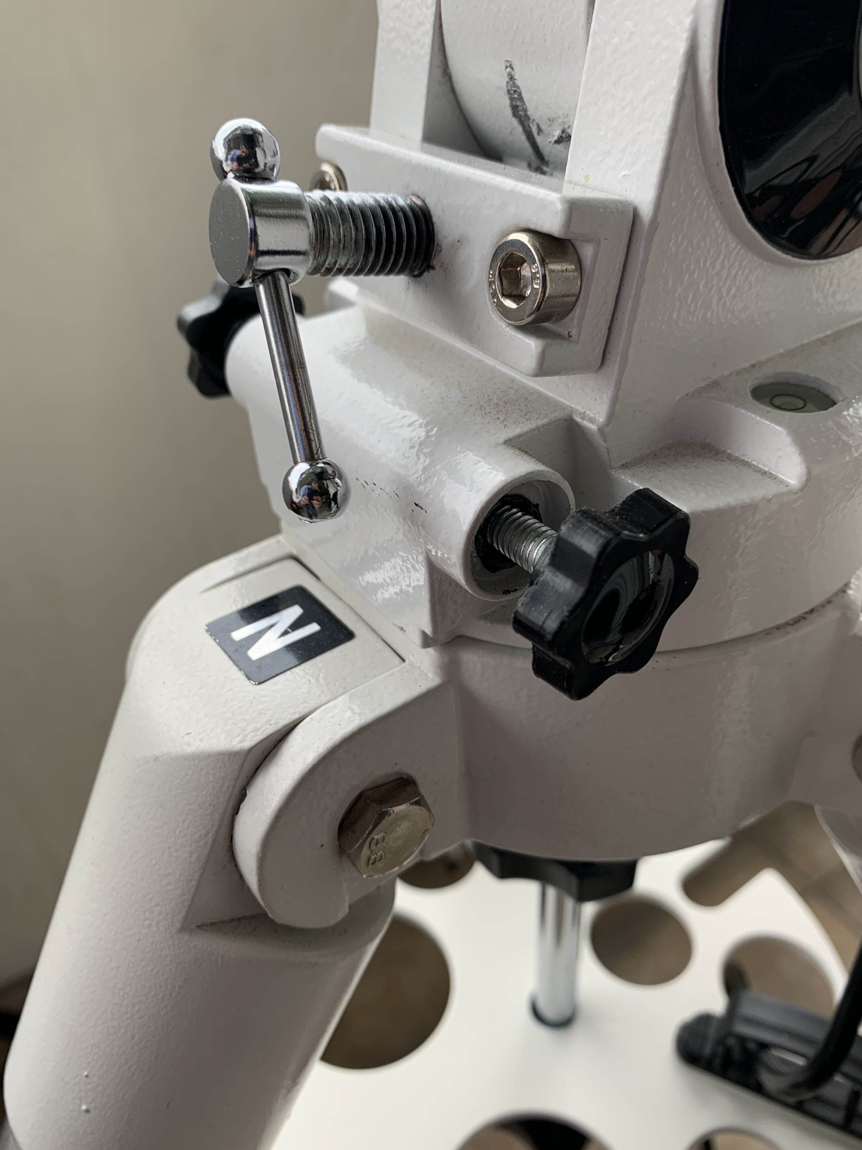

Bonjour, je souhaiterais améliorer un peu le confort de réglage en azimut de mon EQM-35 lors de l'AP. Je trouve les vis moletées assez peu confortables à l'usage et voudrais les remplacer par des vis offrant une meilleure prise en main.
Sauriez-vous m'indiquer le format des vis histoire de faire qqs recherches ?
J'aurais dit M8 mais je n'en suis pas certain....
Merci !
Bonsoir Apo,
En fait, il sera très difficile de te répondre car les vis sont assez spécifiques au choix constructeur et à l'utilisation.
Le meilleur conseil à te donner est d'envoyer un mail avec une photo de la pièce à Pierro-Astro. C'est que je
fais dorénavant après plusieurs déconvenues: filetage, diamètre, pas métrique ou pas anglais ou pas américcain, ...
L'autre solution est de trouver un modèle 3D réalisé par quelqu'un qui a eu le même problème:
https://www.thingiverse.com/search?q=Skywatcher&type=things&sort=relevant
et qui peut se rajouter ou remplacer sur la pièce pour améliorer la fonction.
J'espère avoir répondu à ta question,
Kaelig
Merci pour ta réponse !
Entre temps, j'ai tenté ma chance pour 6€ sur le net. D'après mes mesures c'est du M6... mais pour le filetage ça sera la surprise.  En tout cas si c'est concluant je posterai la référence ici, des fois que cela puisse servir !

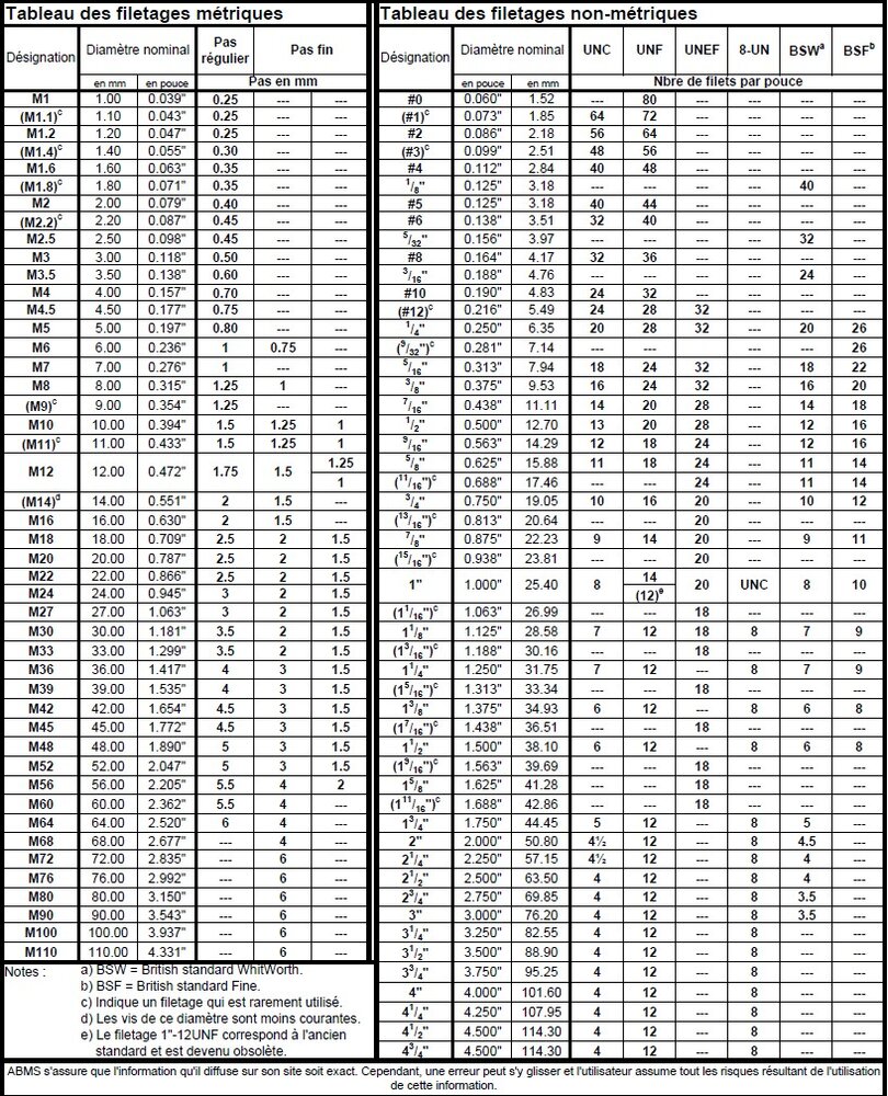

Merci Apo,
Il y a un post quelques part sur WA sur les filetages. Je le remets, ca peut toujours servir
Merci de nous tenir au courant.
J'avais récupéré cela sur un post WA
540814filetage4064864.jpg.6724ba1463c8f1fa5762357411808a32.thumb.jpg.25a43ba8a20c52467e3dfe1fa59f770b.jpg
Il y a de fortes chances que ça soit un pas métrique, c'est le cas de toutes les autres vis.

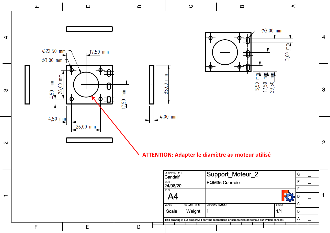

Bonsoir Jean Luc,
j ai un collègue qui refait ton support pour  le moteur,mais il lui manque la longueur de la pièce ou est percée le trou pour inserer le moteur
merci michel
