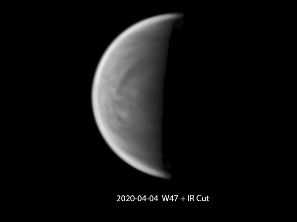

amélioration du seeing chez moi avec la fin du régime de NE.
Donc encore une petite série avec le T250 et sa Powermate 5X, UV du pauvre.
Sans doute mon meilleur résultat (provisoirement j'espère)

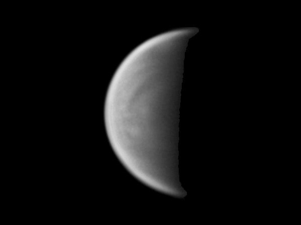

L'animation sur 70 minutes est un peu bizarre, la registration a un peu déformé le disque d'une image à l'autre... mais montre bien les variations de seeing et la rotation d'ensemble.
La meilleure image est à 17h46 TU.

magnifique!!!!!
beaucoup de détails sur les nuages.
je vois que tu constates les 2 mêmes zones blanches que moi vers l'équateur...
qu'utilises tu en conditions de prise de vue / traitement?
merci à vous
J'en suis content de celle-là, c'est certain.
Pour répondre à Lulu : avec l'Altair 290 (USB3) et le Newton à f/20 j'ai un flux énorme sur le capteur.
Donc je capture avec un gain de l'ordre de 1000/3000 et un temps d'expo entre 1 et 1,5 ms (pour un histo à 65 %)
SER de 300 s à 320 im/s en 400x400
Traitement Astrosurface, 10% conservés, AP de 200 (le max) sinon on voit le mosaïquage des AP après ondelettes. Ondelettes Astrosurface, cosmétique Photoshop.
