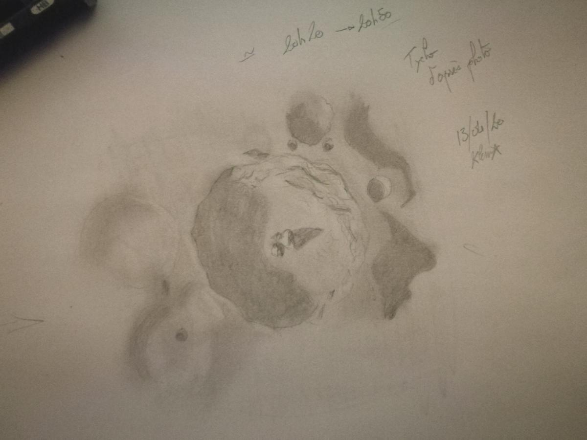

Après m'être un peu renseigné sur les moyens d'aiguiser mes observations en visuel, j'ai lu que l'astrodessin était un bon moyen d'y parvenir.
J'ai "commis" mon premier dessin depuis mon balcon sur un beau cartouche, mais j'ai réalisé que c'était très dur de dessiner la lune!!!
Donc j'ai essayé de m'entraîner d'après photo (j'ai lu que c'était une bonne école) et voici mon deuxième astrodessin, d'après une photo de Tycho prise par Georges Tarsoudis en 2014 (si vous cherchez la référence).
Je viens vous demander toutes les critiques constructives possibles !!!
Par exemple, comment vous travaillez les éléments "caractéristiques" des images? Quel degré de "liberté" vous vous laissez dans les représentations ? Comment faites vous les lumières (a la gomme ,même taillée, ça me semble peu précis)
J'ai essayé aussi de limiter mon temps de dessin, car j'ai vu que les ombres bougent assez vite...
Je vous remercie pour votre temps et vos conseils !
coucou! c'est un très bon début!
as tu des crayon plus ou moins gras? car tu pourrais accentuer les ombres avec un crayon plus gras. par exemple j'utilise un crayon 6B pour les ombres.
pour le sol personnellement dans un coin de la feuille je frotte le crayon le plus gras (6B) et je frotte un coton tige dessus. ensuite j'estompe toujours dans le coin de la feuille jusqu'a obtenir la nuance que je souhaite.
pour les lumières c'est la partie compliquée. j'essaye aussi de prendre un bout de gomme bien pointu.
pour ce que ca vaut, et tu développera rapidement tes propres techniques, je te mets le lien de mon blog que j'entretenais il y a 12 ans, j'avais fait un article sur le dessin d'après photo https://astrofulie.blog4ever.com/methode-pour-dessin-lunaire-d-apres-photo
Modifié par Fulie28
Merci a tous les deux pour vos réponses... Si je fais la synthèse de ce que vous me dites et des sources que vous avez proposées, je pourrais franchir un premier palier en rendant mon dessin moins "gris" non? En faisant des lumières plus blanches et des ombre plus noires de manière plus tranchée.
Qu'en dites vous?

Tu as parfaitement raison, Yav, c'est ce que j'ai fait en contrastant ton image. 😉
en revanche ça fait bien ressortir aussi les défauts:
Pour les ombres et les noirs, prends des crayons très gras et estompe, estompe, estompe...
Bonne soirée,
Francis

Ah ouais super bonne idée le coup du contraste...
Je vais appliquer vos conseils et puis je testerai d'exagérer le contraste pour voir.
Merci!!

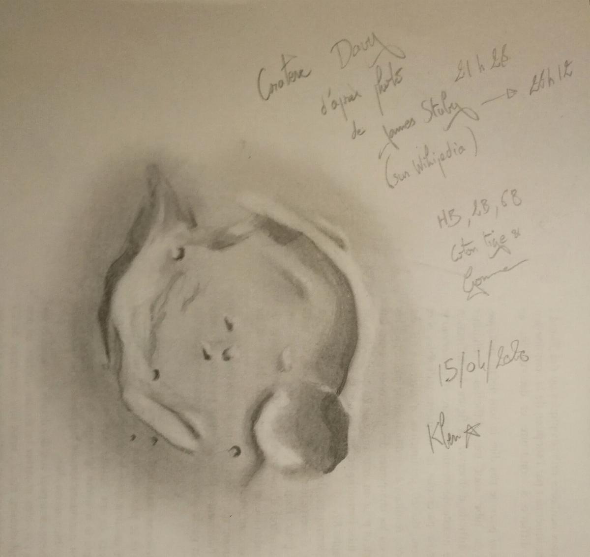

oui c'est cela, plus de blanc et de sombre très sombre. par contre comme tu peux le voir ne compte pas trop sur les contrastes du scanner ou retouche photo. ca ne sera jamais aussi beau que si tu ne fais réellement
Bon, j'ai eu le temps de refaire un essai, mais sans scanner et en photo ça rend moins lumineux et un peu "jaune"...
Bref j'ai essayé de forcer les contrastes (et d'utiliser un 6B), je trouve que ça fait moins gris que le précédent... Et a la fois j'ai l'impression de pas avoir assez forcé.
Je pense qu'il faut pas essayer de refaire "les gris de la photo", mais plutôt marquer les ombres et les lumières, sans forcément essayer de coller a la réalité.
Quelles sont vos approches a vous ? Il y a un sujet là dessus dans le forum?
Merci 😁
joli!!!
oui pour les gris, j'ai souvent des dessins plus claires que la photo, notamment le sol. pour les ombres les plus sombres je laisse le 6B brut, sans l'estomper.
tu vas trouver son propre style à force d'en faire.

Super ton cratère refait ci-dessus, j'ai pas suivi toute la discussion mais je lui trouve un sacré relief et un air un peu ancien, nostalgique, avec le léger fondu.
En réalité par contre à l'oculaire je trouve que c'est plus tranché sur la lune (selon le grossissement bien sûr !), des noirs plus profonds et des arêtes plus vives

Oui je te rejoins, je trouve que j'ai pas encore assez osé de contraster...
J'ai assez hâte que la lune se repointe a une heure "pratique" avec un beau terminateur. La fin du mois ça devrait le faire ! 🙂
