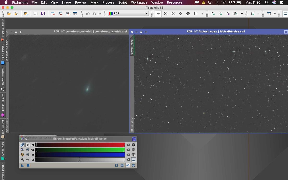

Par contre quelle galère ces comètes à traiter.Pour le traitement j'ai donc utilisé comet align avec une image alignée sur la comète et une autre sur les étoiles avec soustraction de la comète.
J'ai donc ces deux images:
Jusqu'ici tout va bien mais lors de l'assemblage par pixelmath des deux images je perd énormément d'étoiles du fond de ciel comme si le calque de la comète prenait le pas sur le fond de ciel.N'étant pas un pro du traitement comètaire je suis preneur de vos lumières car je n'arrive pas à trouver de solution à ce souci.

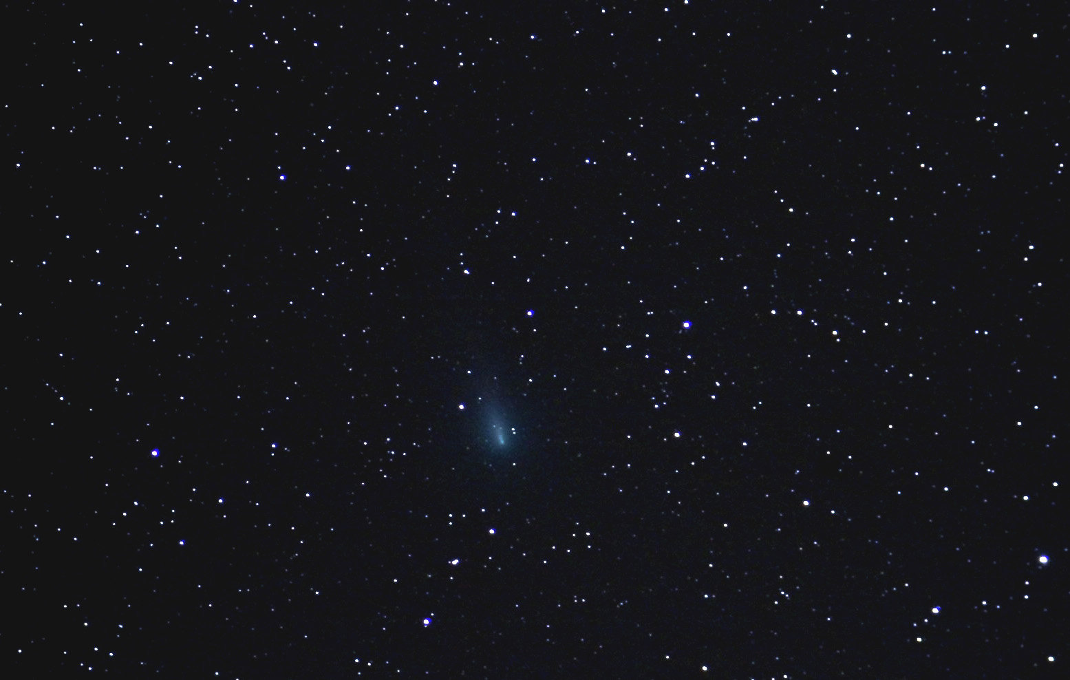

Ah j'allais oublier l'image de la comète quand même😅 65x120" à 800 isos avec le 200/1000:

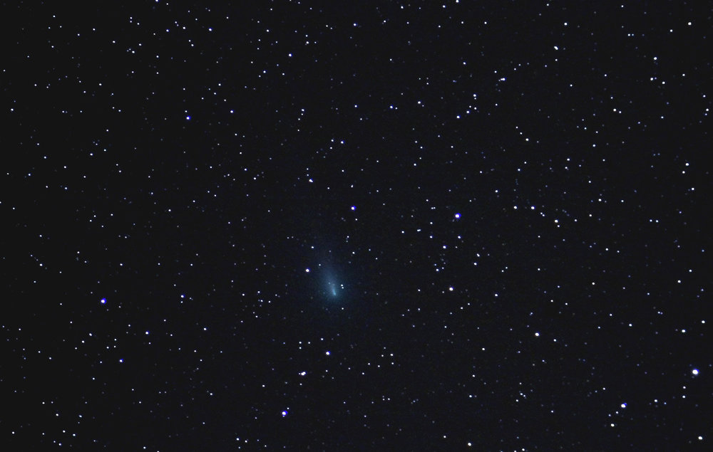

  • Petite mise à jour du topic ou j'ai résolu mon soucis d'étoiles du fond de ciel.
Je suis également retourné voir Atlas le 15/04 pour voir comment évoluaient les choses...ça va pas fort pour elle...
Voici donc la V2 du 11/04:
get.jpg?insecure
Et la version du 15/04 60x120" à 800 isos:
get.jpg?insecure

J'ai rencontré le même problème récemment, c'est un défaut d'équilibre de la luminosité. Pour en avoir le coeur net il faut appliquer la même STF. Tu applique une STF auto sur une des deux vues puis tu créé un process icon que tu glisse sur l'autre image. Le fond de ciel de la comète est très probablement trop clair. Théoriquement il doit être possible d'utiliser le process LinearFit mais ça n'a pas donné de résultat probant chez moi. La solution que j'ai trouvé est de modifier légèrement l'une des vues avec HistrogramTransform pour coller le plus possible à l'autre. Ca n'est pas pleinement satisfaisant mais ça fonctionne.

Merci tromat pour les conseils j'avais vu sur le net en cherchant un post ou tu passais par photoshop mes compétences photoshopiennes etant limitées j'ai essayé de jouer avec les calques sans grand résultat.Idem pour ma part avec linear fit je n'ai pas obtenu de résultat satisfaisant.

Petite mise à jour du topic ou j'ai résolu mon soucis d'étoiles en jouant sur les valeurs de réjection lors des empilements.
