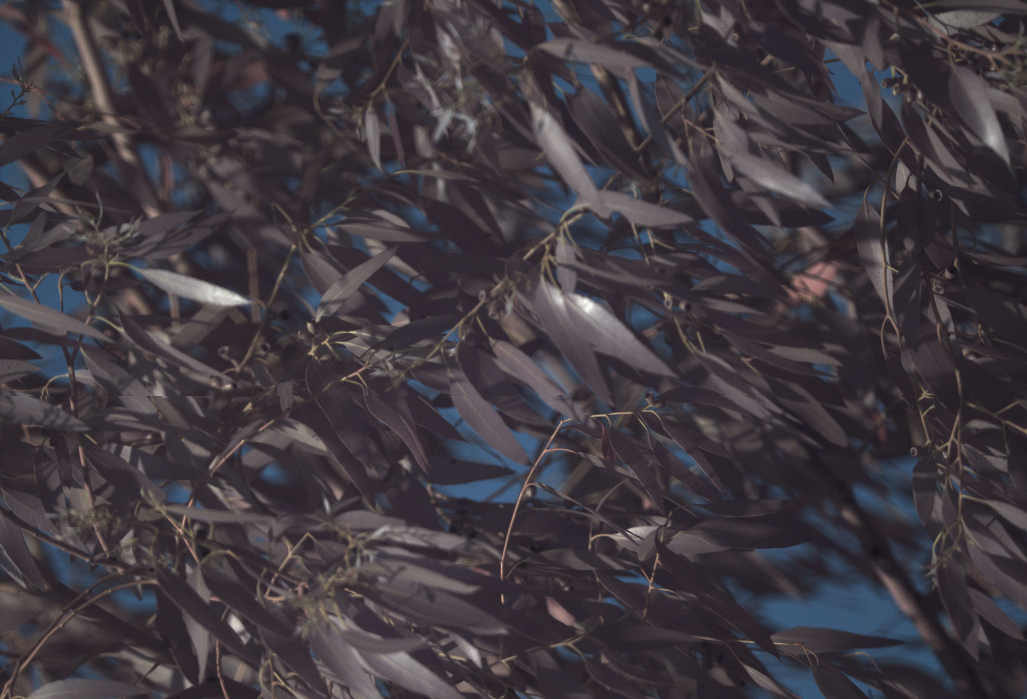

Bon, j'ai effectué le test ce matin, j'ai tondu ma pelouse, fait du jardinage et je reviens sur mes résultats.
Dans la bonne configuration, et sans l'ombre d'un doute sur les bagues pressentes, le résultat est mitigé.
Je suis encore sincèrement désolé Alain pour t'avoir induit en erreur,ce n'était pas à toi de présenter tes excuses, mais bien à moi...  🥺
Mais au moins cela a t'il permis de ne pas partir dans des recherches inutiles...
Oui, c'est la bonne combinaison, hélas, je n'ai pu trouver qu'une seule fois une cible qui était présente pour la 294 et la 120 Mini.
Je n'ai que des arbres autour de moi, quelques toits et cheminées mais encore plus près, pas à plus de 150 m donc impossible d''avoir une cible suffisamment éloignée d'autant plus qu'il faut que je cible au-dessus de ma haie...
Et dans les arbres, trop de plans qui se succèdent sans compter le mouvement du vent, même léger...
Impossible de savoir ce que la 120 voyait quand j'avais fait la MAP avec la 294...
La seule fois où j'ai pu trouver une cible concordante, manifestement j'étais au maximum du focuser hélicoïdal de la 120 Mini, je pense qu'il y avait encore besoin de gagner un chouia pour avoir une image parfaitement nette, enfin s'entend compte tenu de la qualité très faible pour la 120 Mini !
Pensez-vous que c'est uniquement le manque de recul qui peut expliquer cela ou bien il pourrait y avoir une autre possibilité ?
J'étais vraiment au taquet sur la 294 en terme de MAP, donc rien à gratter....

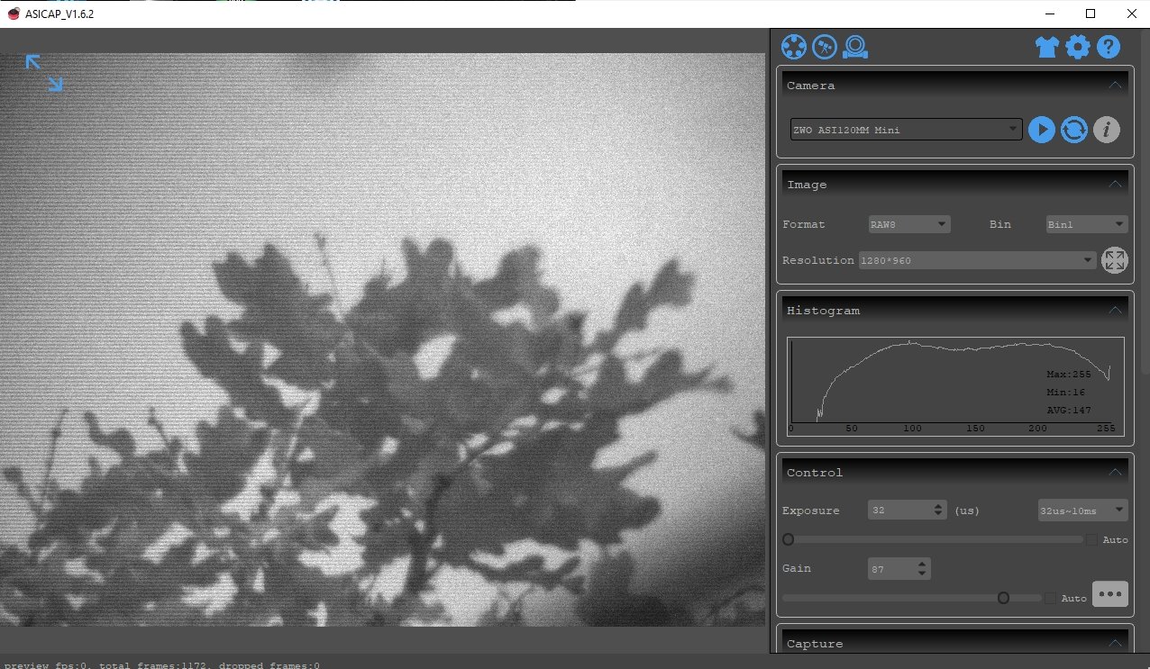

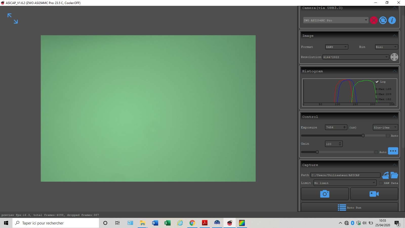

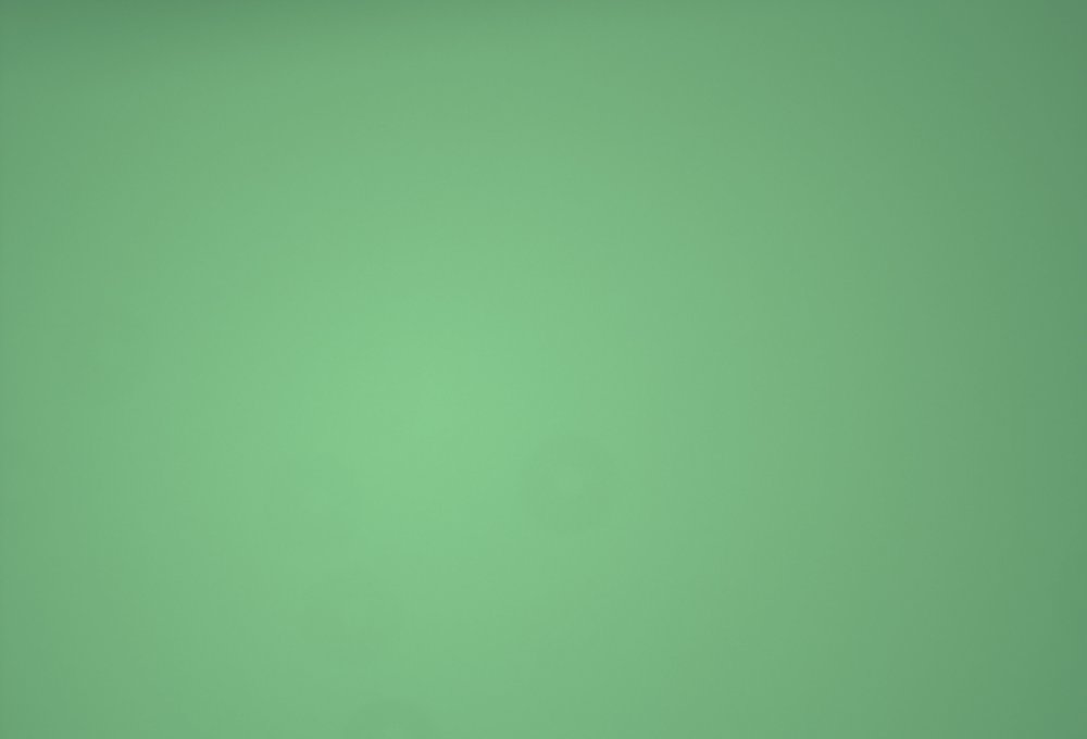

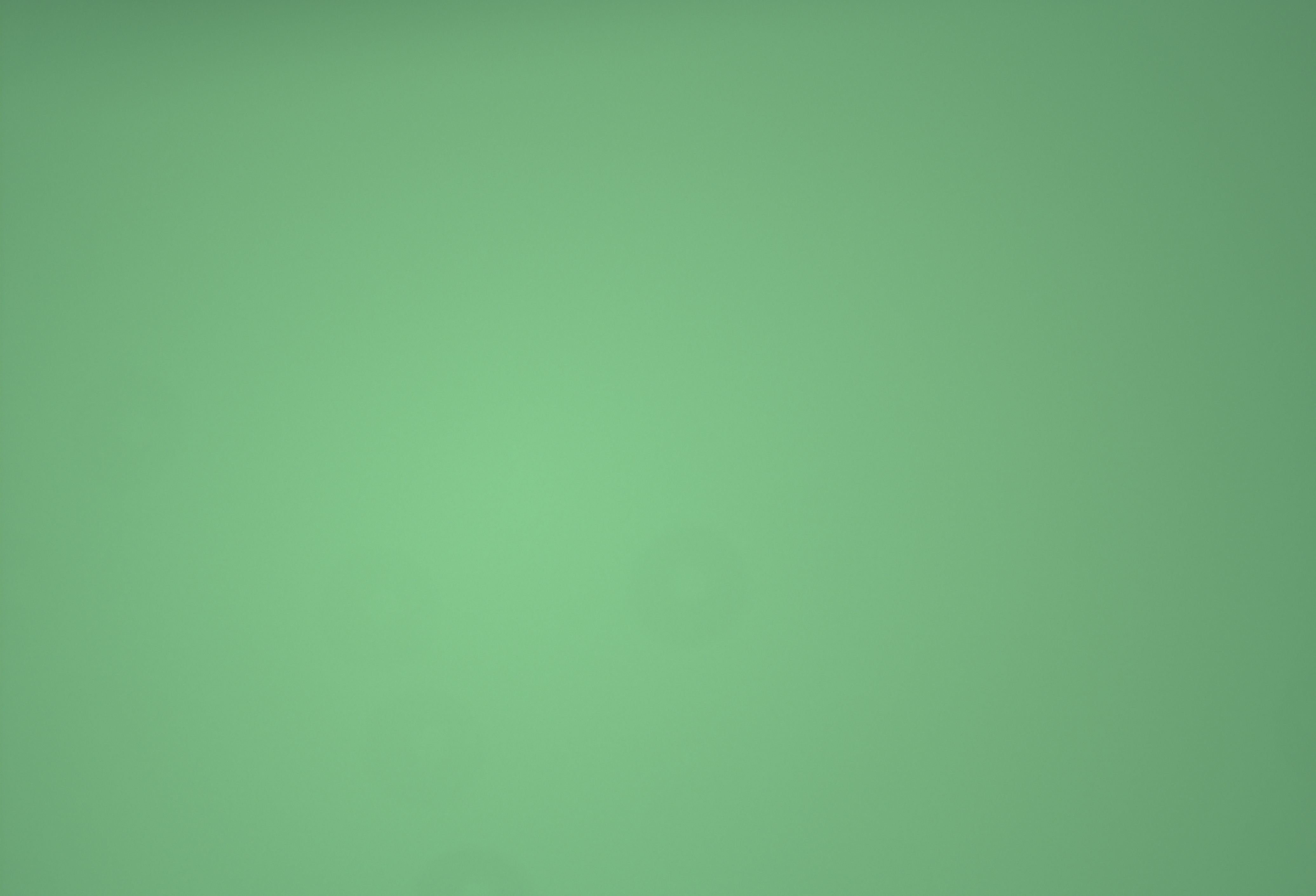

Dans un second temps, je me suis attelé au flat pour voir si j'avais une ombre projetée dessus du prisme.
Voici ce que j’avais dans ASIcap :
Est-ce qu'au passage l'histogramme vous semble suffisamment calé sur la droite pour être de bonne qualité pour le traitement images avec flats dans Siril ou tout autre soft ?
La dominante verte vous semble t'elle normale ?
Je crois avoir lu quelque chose autour de cela, mais cela convient t'il pour un flat ou faut-ill faire autre chose pour ramener vers du gris si tant est que cela soit possible ou souhaitable ?
Voici le fichier généré :
Je suppose que l'on peut en conclure que c'est bon !
Par contre, faut-il maintenant bouger petit à petit la tige pour déterminer la limite, ou peut-on considérer que c'est opérationnel ?
Je suppose que le vrai test sera avec les étoiles et peut-être la "facilité" a trouver des étoiles et qu'il faudra de toute manière ajuster !?
Dès la prochaine ouverture je pense cibler Polaris pour faire ces tests, cela vous semble t'il une bonne idée ?

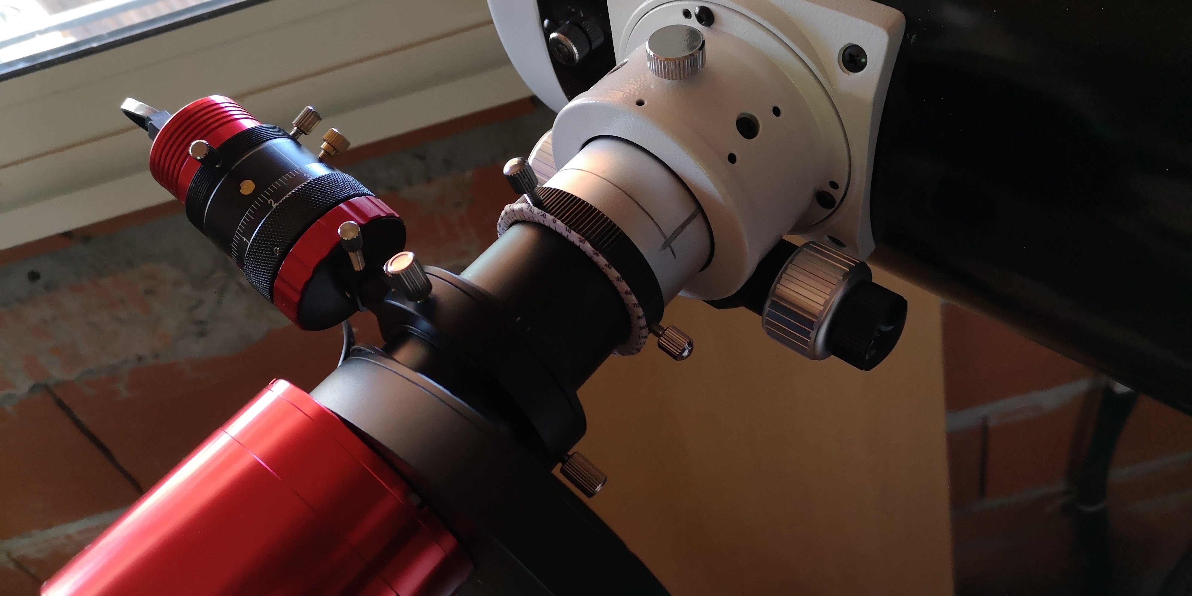

Pour pallier à cet in convenient, il te suffit de reculer le correcteur de coma dans le logement du PO, jusqu à obtenir la netteté sur la 294. C'est ce que j'ai fait pour valider nos différents échanges.
Alain

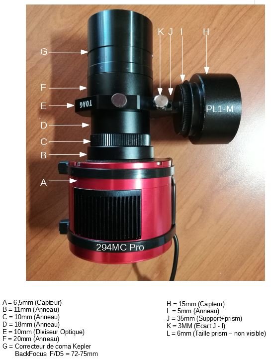

Non Phil, il s'agit de plusieurs centimètres, c'est la partie noire sur ma photo après la colorette du PO noire et blanche (j'ai collé une étiquette circulaire avec graduations). Tu positionne le focuser du Po de manière à garder un peu de réglage avant butée max et tu recules à la main doucement le correcteur de coma jusqu'à obtenir la netteté sur miss 294, puis tu ajustés en +ou-avec le focuser du PO.
Après sur un mur plan tu dois à coup sûr régler la MAP de la 294, puis celle de la mini comme je t'ai proposé.

il y a 21 minutes, Nimbus a dit :
Ah ok je me demandais ce que c'était que ce truc blanc au bord du P.O et je pensais que tu vais mis les cales ici, et je ne comprenais pas !
Amusant je venais juste de regarder de nouveau ta photo avant de finir l'assemblage quand j'ai reçu ta réponse !
Plusieurs cm, je comprends mieux pourquoi je n'y serai pas arrivé de nouveau avec mes pauvres cales !
Je viens juste d'assembler de nouveau mon sapin de Noel, je pars tester !

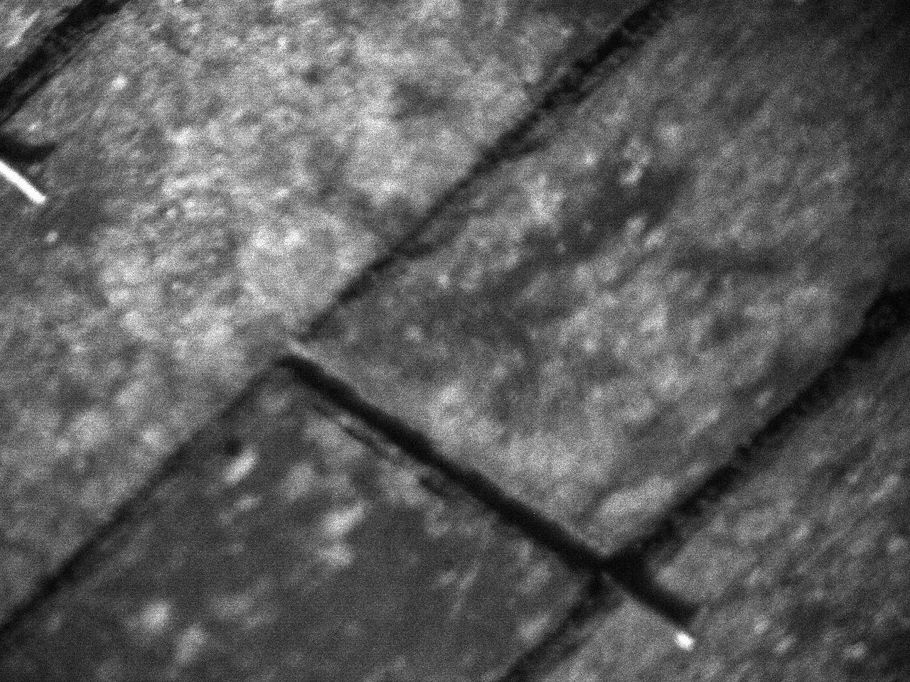

Bon, opération plus concluante !
Cependant, je confirme qu'il y a une distance minimale que j'estime au delà de 30 à 50 mètres afin de pouvoir faire des tests même en reculant au maximum le correcteur de coma.
Donc le mur de mon pignon de maison qui aurait fait un bon test, à environ 10 mètres est définitivement trop près...
Même en retirant le correcteur à la limite de le sortir du P.O je n'ai pu faire la MAP...

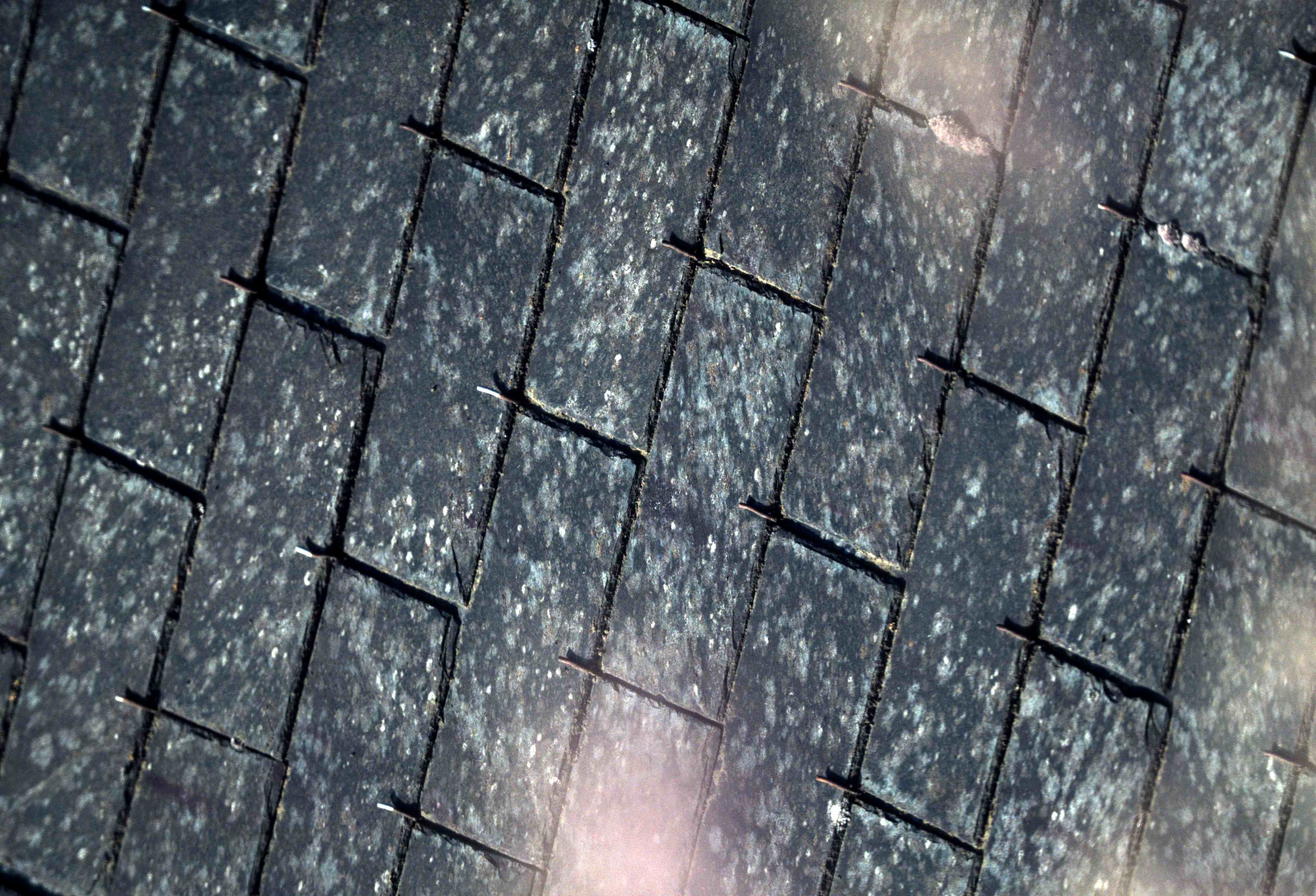

J'ai pu trouver un premier sujet, un toit, à environ 150 m qui m'a permis d'accrocher la MAP sur les deux caméras.
Le hic, c'est que le toit étant en pente, il m'a fallu faire un chouia de correction au focuser principal pour la 120, mais je pense que c'est pour compenser la différence de plan de MAP du fait de la pente et que le champ de vision de la 120 soit hors champ de la 294.
Avec la 294 :
Avec la 120 Mini :

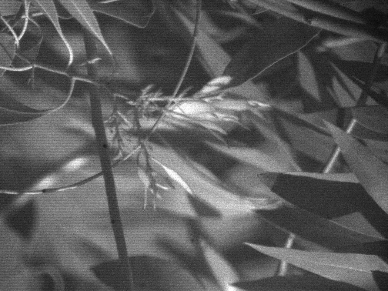

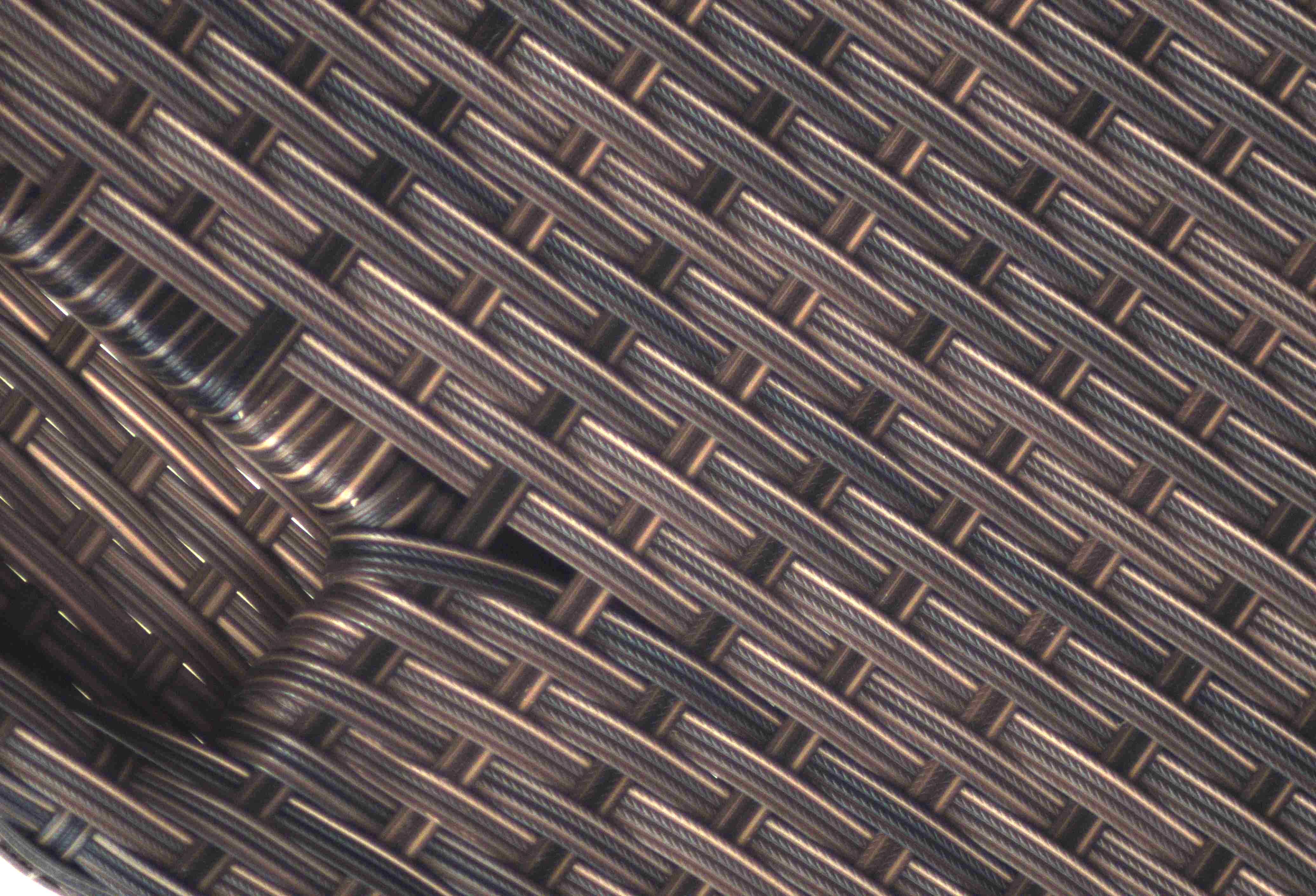

Ensuite j'ai tenté avec un sujet plus lointain, peut-être 200 mètres, et j'ai pu de nouveau accrocher la MAP dans le même plan, avec un peu de chance, ce qui n'est pas gagné d'avance avec un sujet en 3D et une profondeur aléatoire :
La 294 :
La 120 Mini :
Au passage, j'ai pu constater, tout comme avec les ardoises de la première tentative, que la résolution de la 120 mini n'est pas aussi moche que cela, même si bien évidemment on n'est pas au même niveau qu'une 294 !
Cependant, je souligne de nouveau, que même dans ces conditions, je n'ai quasiment pas de marge de manœuvre avec le focuser de l'OAG qui est au maximum de son extension...

Il y a 21 heures, Phil49 a dit :
L'objectif est de ne pas saturer l'histogramme et plutôt de le situer vers 70%.
Cette dominante verte provient de la température de ta lumière, tu peux éventuellement avec SharpCap rehausser le rouge et le bleu pour les rapprocher du vert et éventuellement baisser un peu le temps de pose pour ajuster vers 60-70%. L'important est surtout de ne pas bouger la configuration optique car la plu est primordiale pour minimiser le vignettage et..... les traces liées aux poussières.
Après, si tu veux t'amuser, tu peux descendre le prisme très bas de manière à casser le champ de la 294 et regarder l'incidence, puis par approches successives remonter le prisme jusqu'en haut. Tu auras réponse à tes interrogations. 😋
Alain
je viens de terminer mon montage, j'ai fait un test ce matin qui est plutôt satisfaisant.
Voici mes explications en espérant ne pas embrouiller tout le monde.
Vue du montage avec cotes :
Maintenant les calculs.
Pour la partie acquisition ZWO 294MC Pro
A + B + C + D + E = Longueur chemin optique 294MC Pro
6,5 + 11 + 10 + 18 + 10 = 55,5 mm
Pour la partie guidage PL1-M
H + I + ( J + K - (K/2)) = Longueur chemin optique PL1-M
15 + 5 + (35 + 3 - (6/2)) =
20 + (35 + 3 - (3)) =
20 + (38 - 3) =
20 + 35 = 55 mm
Pour parfaire le calage, j’ai utilisé les petit cale fournis par ZWO
Sur la 294, j’ai ajouté 3 cales fines
Sur la PL1-M, j’ai ajouté 1 cale fine + une un peu plus épaisse.
Maintenant, le backfocus pour le correcteur de comas Képler.
Dans mon cas j’ai un SkyWatcher 254/1200, le F/D est de 4,72.
Sur plusieurs sites, il est stipulé :
F/D4 = 75-79mm
F/D5 = 72-75mm
Avec mon train optique pour la 294MC = 55,5mm il faut ajouter un anneau de 20mm (pièce F)
Je pense que cela est clair et est optimal pour la suite.

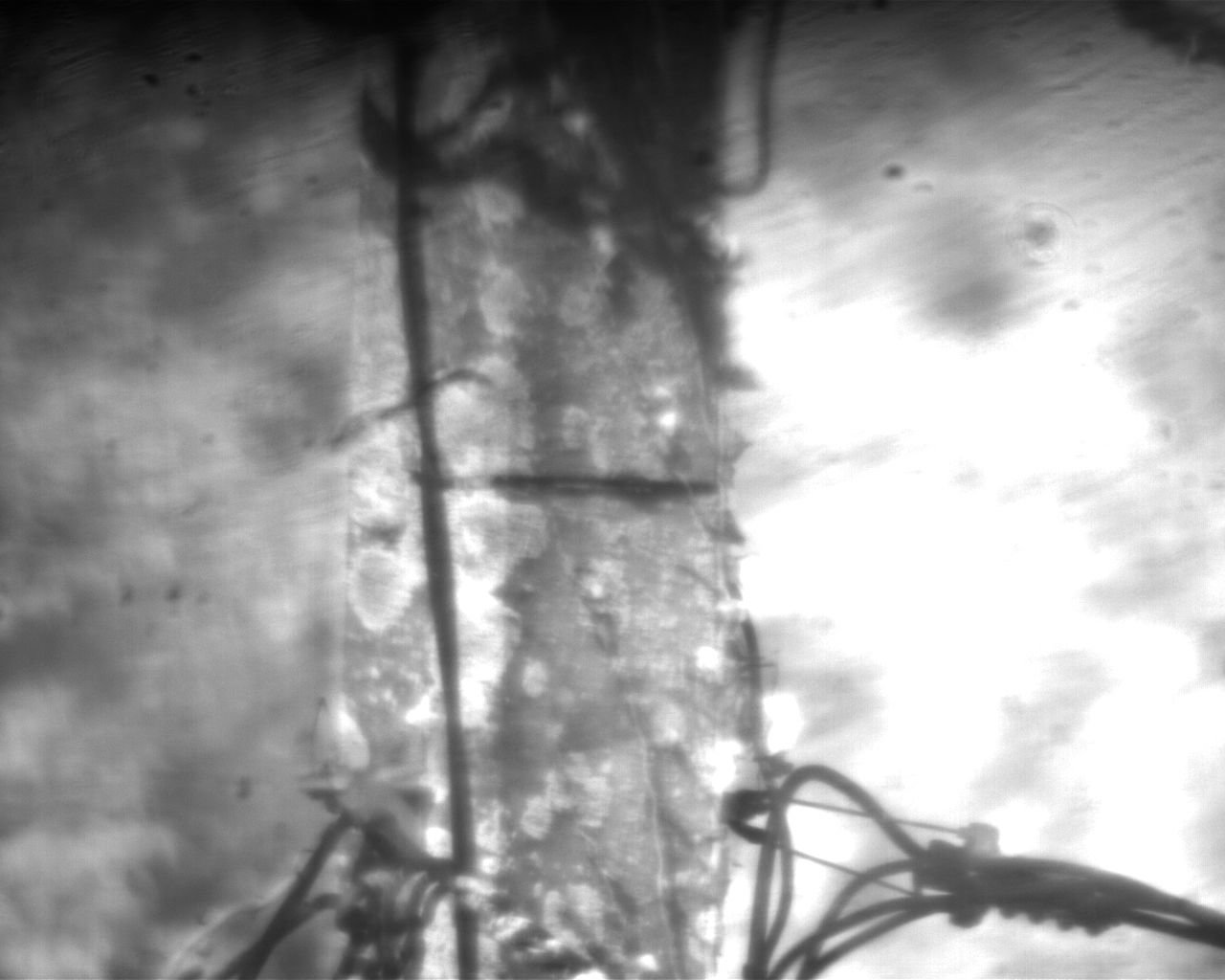

Bon,
Eh bien ces nouveaux essais ont été très fructueux, mais j'ai perdu 200 euros au passage...
Alain, l'idée d'Armelk était excellente, d'utiliser le chercheur et de fait, pas besoin d'autant de recul.
J'ai pu tester sur mon mur de pignon puis sur une chaise en motifs osiers pour confirmer et disposée sur un plan orthogonal.
Par itération, j'ai positionné la plateforme 1 ou 2 mm au dessus du trait, mais je ne pouvais pas plus faire la MAP.
J'ai donc descendu la plateforme de 2 ou 3 mm, j'ai pu faire la MAP, mais j'ai décidé de ramener à 1 ou 2 mm au plus.
Avec la 294:
Avec la 120 Mini :
Dorénavant j'ai une marge de manoeuvre, pas énorme, mais qui me permet d'aller de 0 à 2 sur le focuser hélicoïdal.
Je ferai mes tests sur étoiles et la Lune si possible pour valider à l'infini, enfin hors Terre, le réglage.

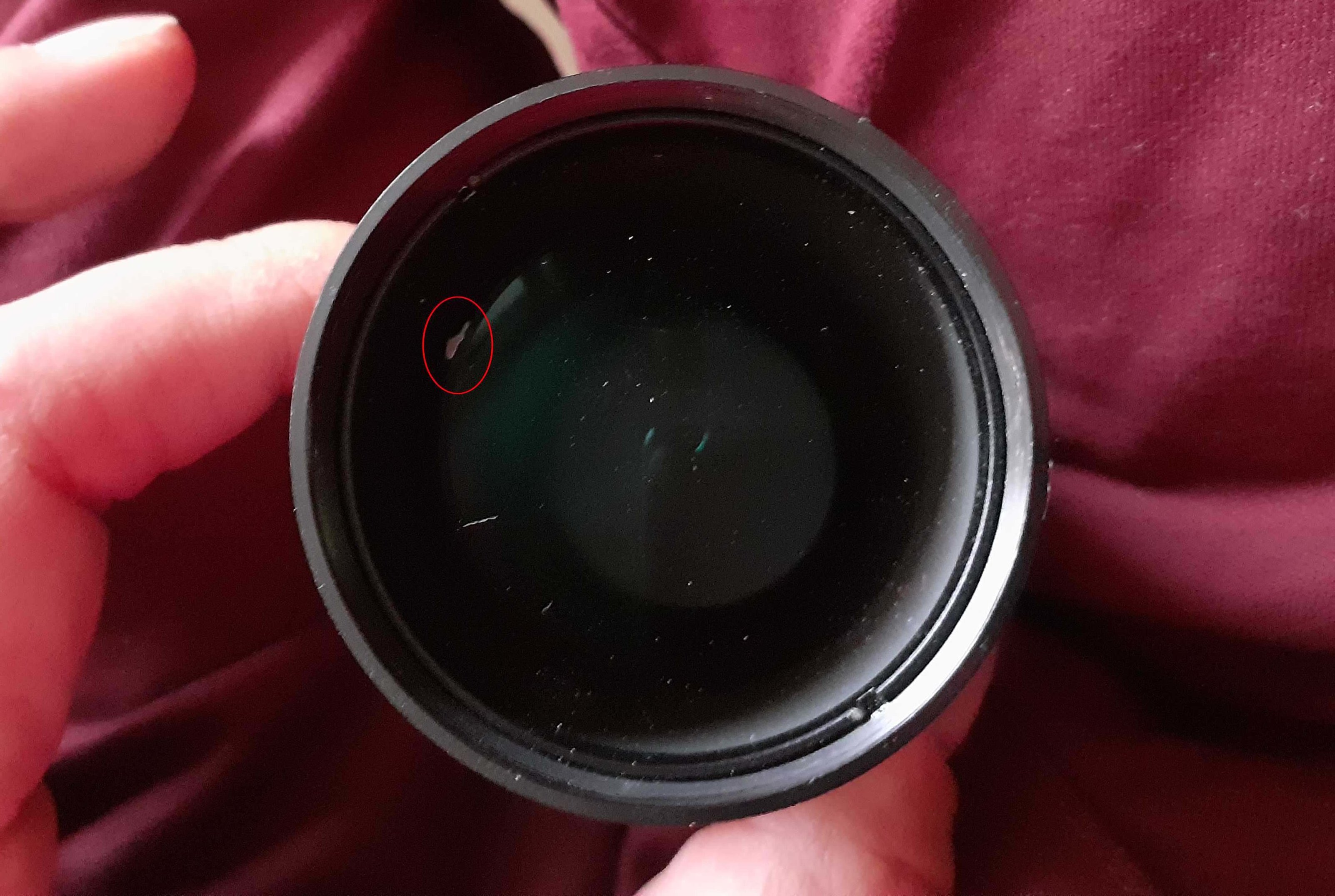

Les 200 euros dont je parlais au début !?
En voulant enlever la fameuse bague M48/M42 qui se vissait dans le filetage interne pour faire la jonction avec le chercheur, elle est restée coincée dans le correcteur de coma, impossible de l’enlever, ça doit te rappeler quelque chose Alain !
Il y a bien de légères encoches, mais j'ai essayé et malheureusement l'outil a dû prendre appui,malgré mes précautions, même légèrement, avec le manche en plastique, résultat le traitement de surface à morflé sur 4 ou 5 mm...
Je ne sais pas quel sera l'impact, mais je doute qu'il soit neutre...
Le verre n'est pas rayé, donc la formule optique sera toujours opérationnelle, mais le traitement a un rôle que je ne connais pas (anti-reflet, chromatique, autre ??) et cette auréole pourrait aussi apparaître d'une manière ou d’une autre, peut-être... ou pas !
Hélas test à la prochaine session photos !
C’est vraiment trop con ...
Le reste c'est de la poussière ou des reflets.

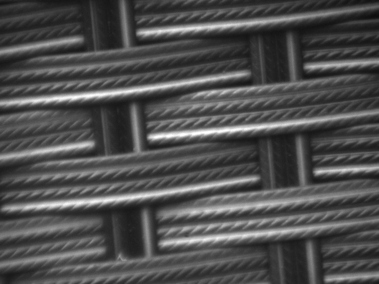

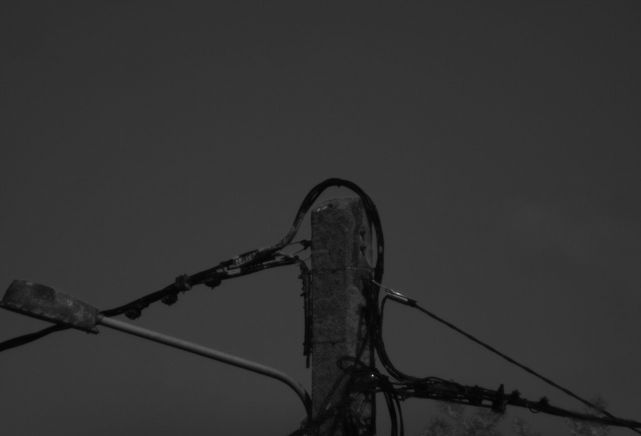

je viens de terminer mon montage et voici les 2 images pour la MAP, montage sur la 80/400 Kepler avec le correcteur de coma Kepler (aussi).
ASI 294MC Pro
La PL1-M
C'est le même poteau, le capteur de la PL1-M n'est pas aussi propre que celui du la 294MC.
J'avais fait une autre prise avec le départ de la lampe et c'est pas mal, maintenant il faudra tester sur de vrai étoiles avec le 254/1200.
Amicalement.
Armel

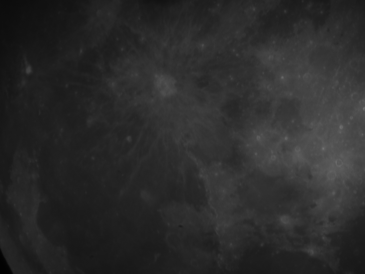

Hier soir j'ai pu profiter de mon bout de soirée avec la Lune dans le coin avant qu'elle ne se cache derrière mon cerisier !
Mon Goto m'avait envoyé je ne sais où, j'ai donc décidé d’enlever l'APN et de mettre mon sapin de Noël !
Apparemment résultat probant !
J'ai centré celle-ci dans mon Goto avec la camera d'imagerie :
1077889332_2020-05-06-2147_8-CapObj_0002small.thumb.jpg.b93a19b2a939dc8da1753baadf9ab9a8.jpg
Puis j'ai un peu cherché, au-dessus et fini par accrocher le champ visé par la camera d'autoguidage :
J'ai fait quelques tests en changeant de zone et en refaisant la MAP le plus précisément possible sur la 294.
Avec la 120 on a quand même pas la même définition, j'espère que j'ai bien obtenu le meilleur résultat possible dans ces conditions...
J'ai pu peaufiner avec le focuser de l'OAG et j'avais un peu de marge, j'étais à 0,7 sur la graduation allant de 0 à 6 avec le focuser Zwo.
Maintenant, il ne restera plus que le test en live avec les étoiles...
Espérons que j'arriverai à chopper des étoiles dans mon champ...
