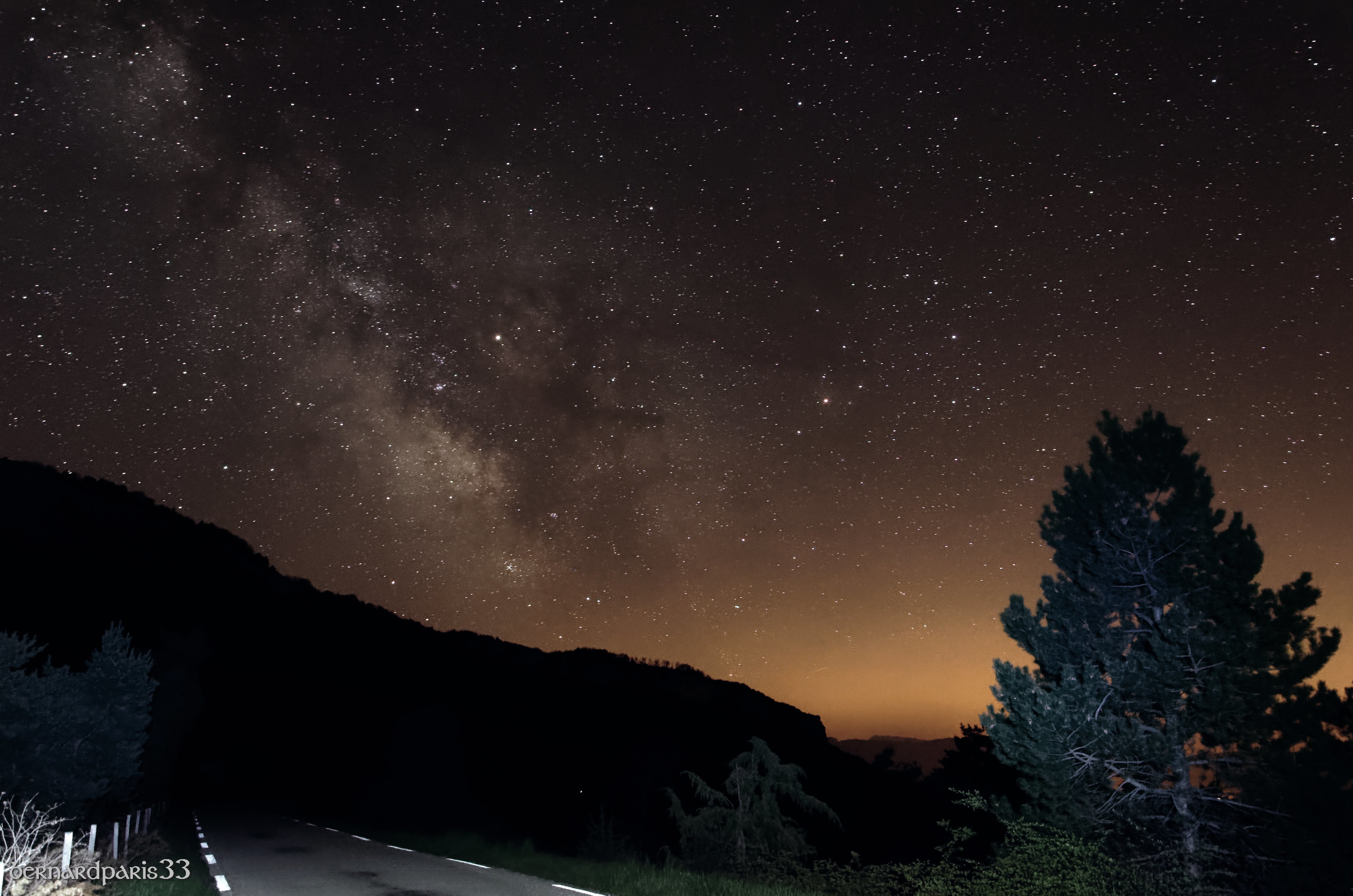

Ah ! bien je vous en montre tout de suite une !

Bon bah, de mon avis, ça rejoint un peu ce que je disais : les nébuleuses à émission, elles se cachent dans le filtre... même si tu nous montres qu'il est possible de faire ressortir la voie lactée. Dans tous les cas, mon propos était surtout de dire que le défiltrage, c'est pas un truc obscur et très contraignant, on y gagne beaucoup pour pas très cher.

Jeremy, voilà un exemple, ce n'est pas une photo qui risque d'être complimentée. La plus simple possible :  - Nikon D5100  (non défiltré ) -  Samyang 135mm f/2 - trépied - déclencheur filaire . Pour cette photo, en ONE SHOOT et AUCUN TRAITEMENT  : 10 " - f/2 - 800 ISO.
  Le 01/05/2020 à 17:51, VIRGO 26 a dit :
voilà un exemple
Voir davantage
Pour le coup M42 est un mauvais exemple, puisqu'elle est tellement brillante qu'elle apparait sans défiltrage et avec des poses courtes. Par contre, le défaut de défiltrage sur M42 nous fait perdre ses extensions les plus fines. Et si on pose pas assez, ca donne effectivement une image ou seul le coeur est très brillant et on perd tout le reste, à part quelques nuances colorées.
