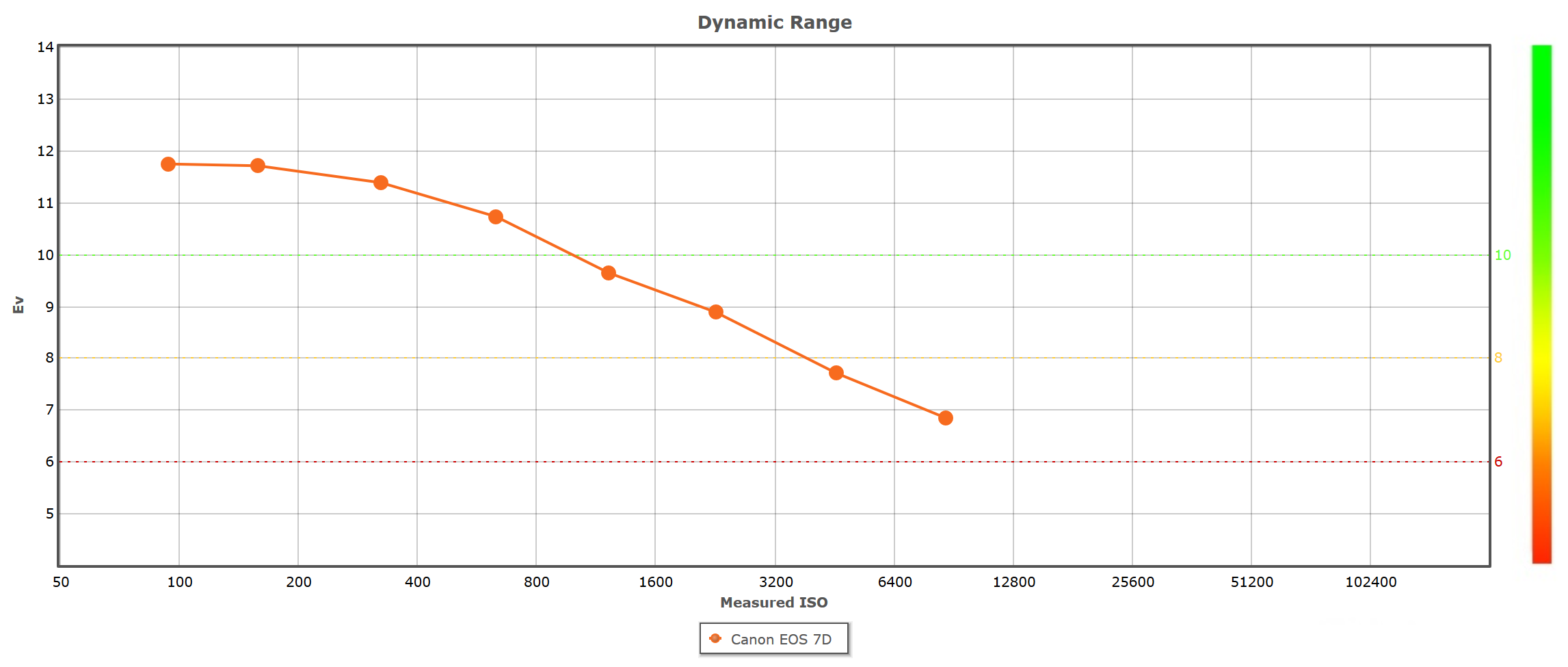

Si je regarde le "Dynamic Range" de mon appareil photo que j'ai trouvé sur ce site : https://www.dxomark.com/Cameras/Canon/EOS-7D---Measurements ...
on peut comprendre que tant qu'on est dans le "vert", c'est-à-dire en-dessous de 1000 ISO environ, c'est bon. Mais cela ne me dit pas ce que signifie exactement Ev ni en quelle unité c'est.
La logique voudrait que l'on reste à 100 ISO. La quantité de photons qui arrivera sur le capteur sera le même, que l'on soit à 100 ISO ou 6400 ISO. Pourquoi ne le fait-on pas si on peut récupérer l'image et le traiter ensuite ?
Voir davantage

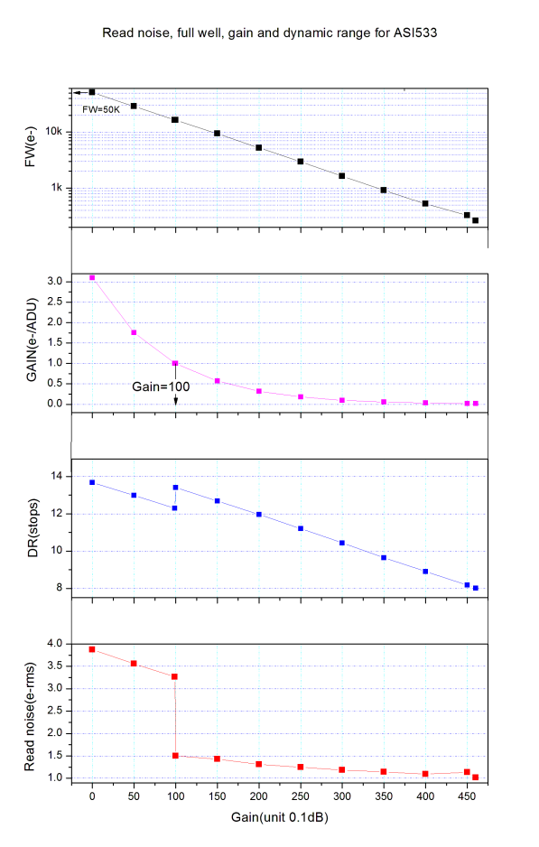

L'unité correspond au nombre de bits utilisé réellement sur le capteur, passé la chaine d’acquisition
et la logique voudrait effectivement qu'on se place sur la valeur la plus haute, ici 100 iso, mais il y a d'autres effets que la plage dynamique à prendre en compte quand on modifie le gain, notamment le bruit de lecture en fonction du gain aussi.
Pour vraiment comprendre la valeur ISO optimale à appliquer il faut donc plusieurs courbes à comparer et prendre un compromis.
Je n'ai pas les courbes pour l'EOS 7D mark1 mais comme exemple, voici le lien des courbes de performances du capteur de la caméra ASI533
Modifié par encelade18
Ok, merci @encelade18 pour les informations. Dans le cas du capteur IMS533, tu prendras un réglage du gain 100 car tu auras un Dynamic Range quasiment au plus haut mais surtout un bruit de fond très faible. Je commence à mieux comprendre tout ça ! 😁
