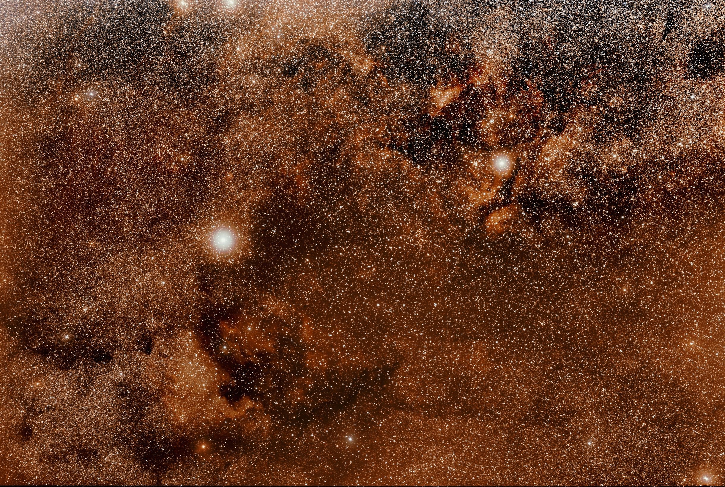

Il y a un an environ j'avais tâtonné sans trop de succès et j'ai pris ici des conseils que j'ai mûris ! Je consulte régulièrement les deux ouvrages de T.Legault, et parcours les fofos, tuto etc..il y a beaucoup à apprendre et je pars de loin ! Je me suis fais plaisir : un sony A7S très peu servi en suivant refiltré astrodon par R.Galli. Obj samyang135 et 24/2.8 , j'ai eu deux très bonnes occasions. Monture Star adventurer  Aussi une 72ED , que je n'ai pas test avec l'A7S, pas idéal cause vignetage, j'essaierai quand même en format APSC.Et là, je sais déjà que je peux faire beaucoup, car avant de m'équiper en station (qui serait nomade), je dois intégrer les bases, pour la prise de vue, mais aussi et surtout, le traitement, car le premier tuto venu ne rend pas forcément à l'aise avec un histogramme..Aussi, je suis un peu gêné par les systèmes d'abonnements de logiciels, et avec CS2, je n'ai rien trouvé en tuto pour me dégrossir. J'utilise donc SIRIL et je découvre GIMP qui me parait assez digeste à mon niveau. Je vous livre ce que j'ai pris la nuit dernière, dans des supers conditions météos, à 900m d'alt. au pays basque. J'étais frustré de ne rien avoir pour observer pendant les prises !
Bref NGC7000 et le Cygne
223x30''   1h50 de prise de vue
3200 ISO  pleine ouverture F/2
Une vingtaine de chaque DOF
SIRIL et GIMP niveau débutant extrème ! (première photo avec ce matériel, première utilisation de GIMP, j'avais un peu essayé SIRIL avant)
Je vous serai reconnaissant de me livrer les défauts majeurs ! Personnellement, je suis juste très content d'avoir pu profiter d'une nuit douce avec un beau ciel, et d'avoir un peu dégrossit le traitement, car j'avais un quasi blocage sur les histogrammes et autres…)
Et voir les prises sur l'A7S...c'est énorme !
Cordialement
Fli
64 !
Merci Isérois,  j'ai pas de retour de critique, j'essaierai de nouveaux traitements pour améliorer le rendu, il y a une dominance orange générale moins contrastée que d'autres clichés vus de cette zone, mais le traitement y fait tant, c'est un peu déroutant
Bonne première :) pour les critiques constructives, les couches r, v, b sont décalées d'où cette couleur orangée. Donc les ré-aligner, sous photoshop -> image -> réglages -> couleur automatique. Ensuite, je vois que tu utilises gimp mais ce soft ne gère que le 8 bits, je te conseille d'utiliser photoshop qui lui gère le 16 bits. Il y a beaucoup de tutos, je sais au début c'est un peu galère mais beaucoup de monde y est passé par là.

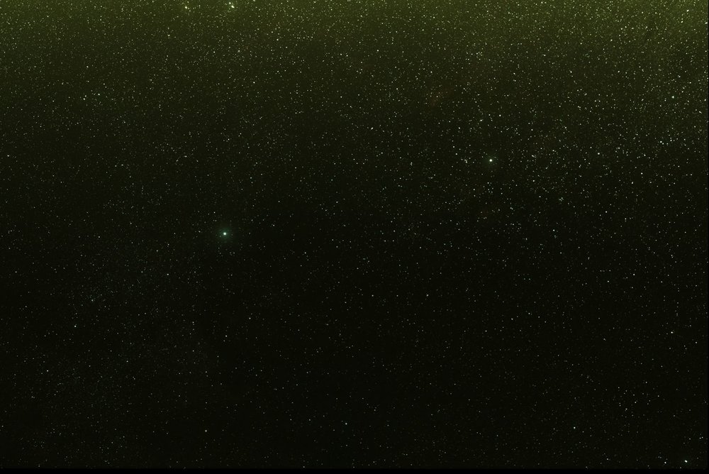

Je crains qu'il n'y ait un soucis de balance des blancs à la prise de vue? (première utilisation, et je n'ai pas crée de balance des blancs personnalisée, je pense avoir lu qu'il valait mieux la faire après refiltrage astrodon).
Aussi j'ai regardé les brutes, la cible étant plus basse sur l'horizon en début de séance, pour voir s'il n'y avait pas de déchet..je n'ai pas déceler de différence entre les premières et les dernières).
Voici trois images, que j'ai enregistré en jpg et réduites
- une brute (histogramme au premier tier, avec le bleu un peu en retrait au 1/4 environ)

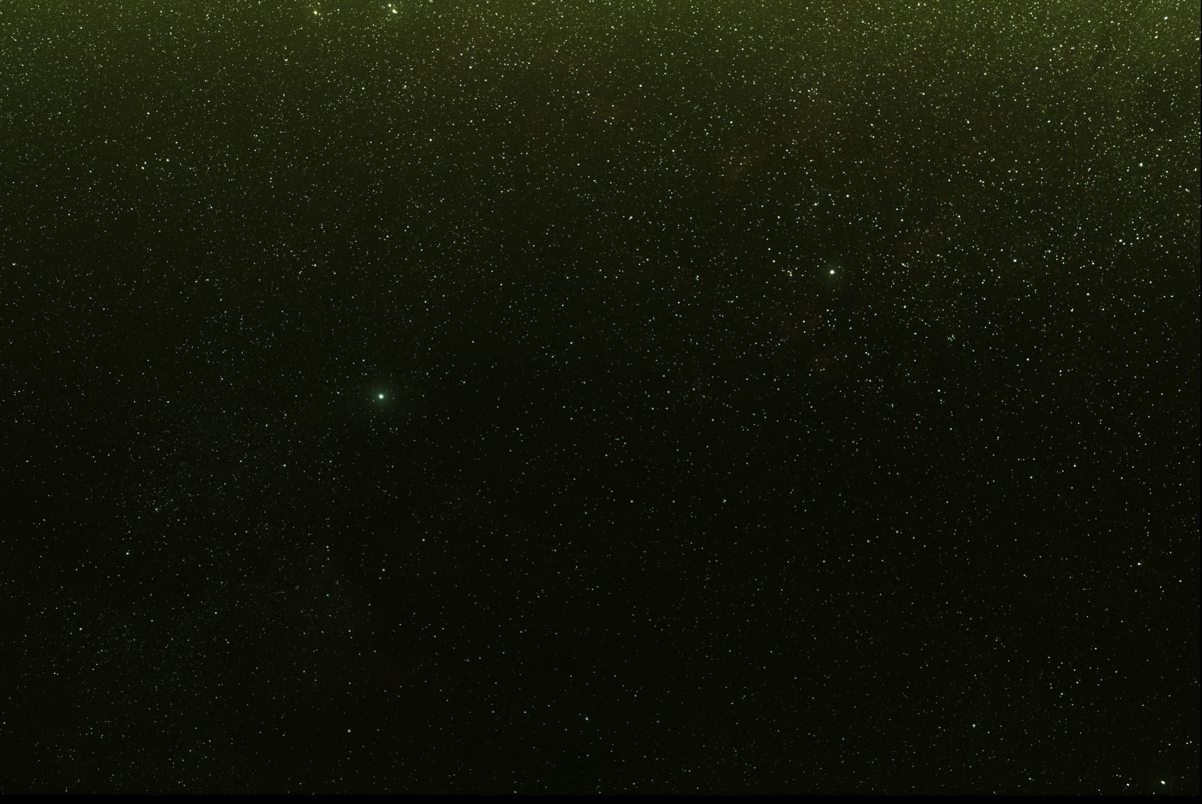

- le résultat de l'empilement avec drizzle et correction cosmétique(ISO 3200- 223 poses de 30''   - 30 darks - 27 flats - 30 offsets)

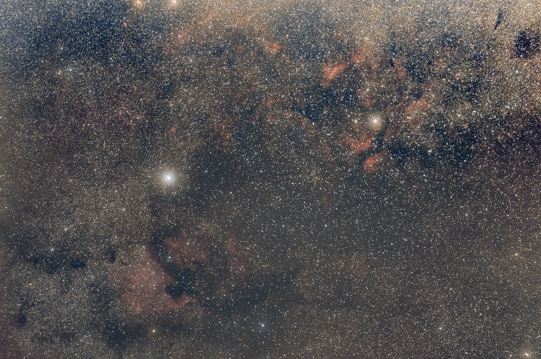

- application de la photométrie en sélectionnant IC1318 car avec NGC7000 cela bloquait.
BRUTE
RESULTAT
APRES PHOTOMETRIE

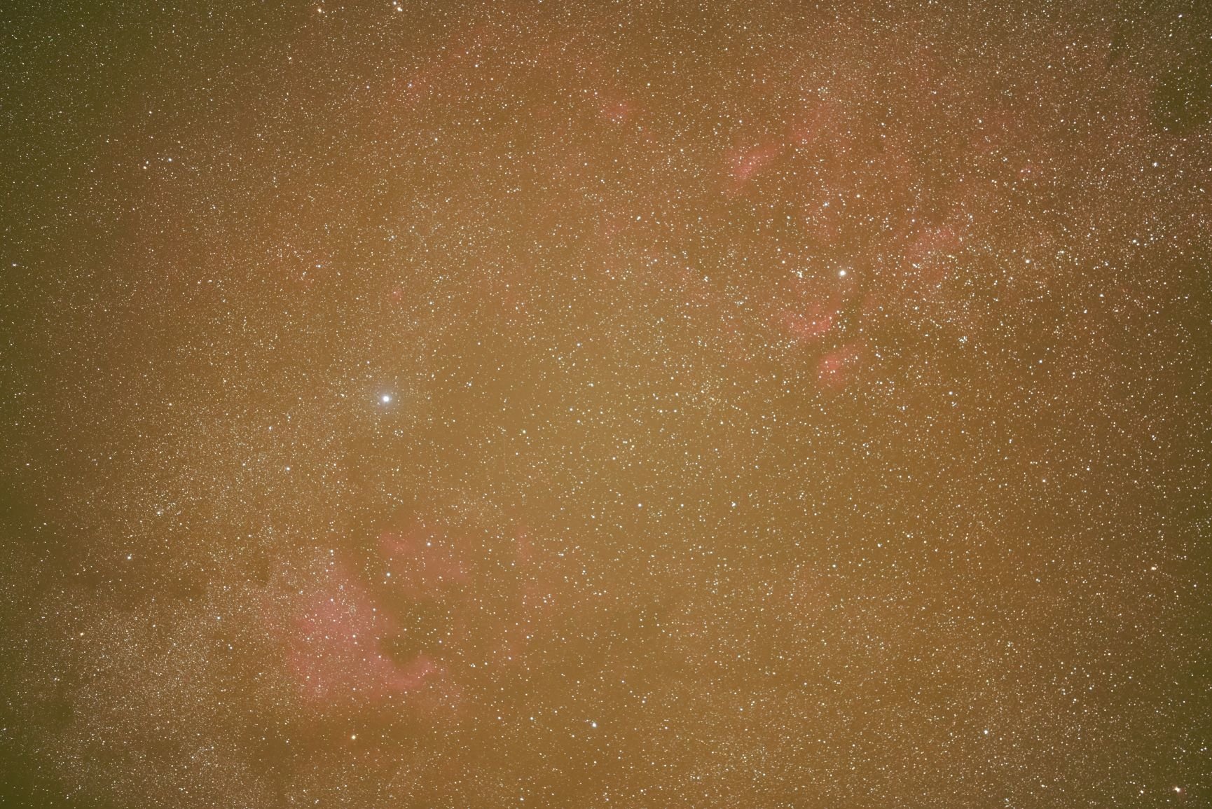

Surprise aussi, je vois bien du vignetage sur la brute..est-ce normal avec l 'A7 et samyang 135 FE ?
Ci dessous une autre tentative en recadrant fort, la déconvolution à fait apparaitre les taches vertes en haut à droite..

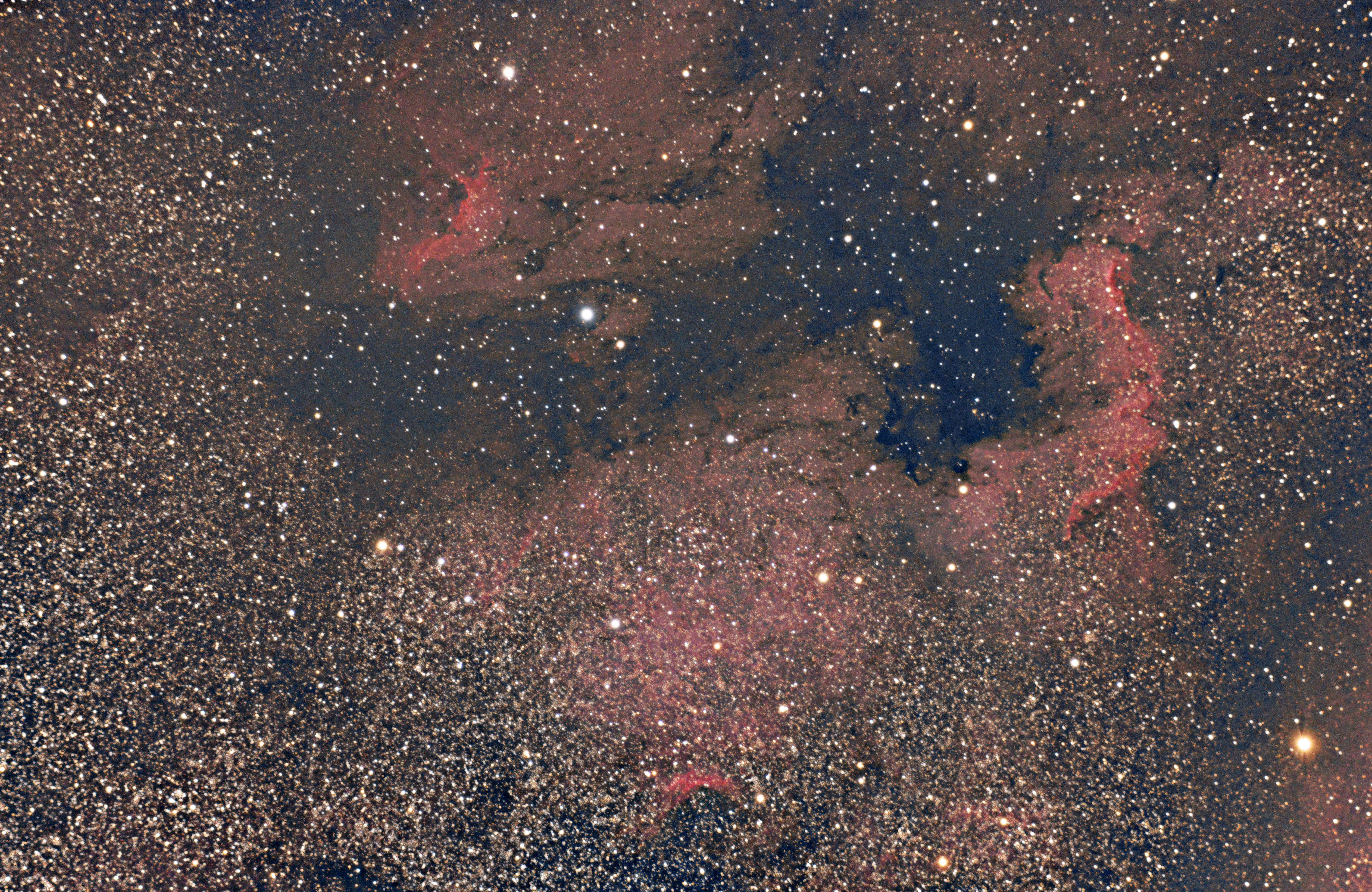

Nouvelle scéance de prise de vue la nuit dernière, essais. (autant profiter des conditions)
NGC7000 avec 72ED  et Nikon D5200 astrodon.
60x60"" + DOF (20 de chaque environ)
J'ai suivi pas à pas tuto Siril de Cosmic  sauf choix script "traitement APN" sans drizzle ni amélioration cosmétique
Idem photoshop et astronomik Tools que j'ai installé (sans varier l'opacité calques, faut aller doucement..!)
Je pense (entre autres!) mal gérer l'extraction de gradient
J'ai trouvé au cours du traitement des couleurs plus fidèles à l'exemple du tuto
Le traitement est si vaste mais c'est très bien d'avoir un challenge…et d'avancer à petits pas !
Je reprendrais à 0 le traitement de mon début de post, car 1h50 de pose sony A7 et samyang 135..ca peut pas être aussi vilain ! (la MAP semble ok)
Merci pour vos avis,
