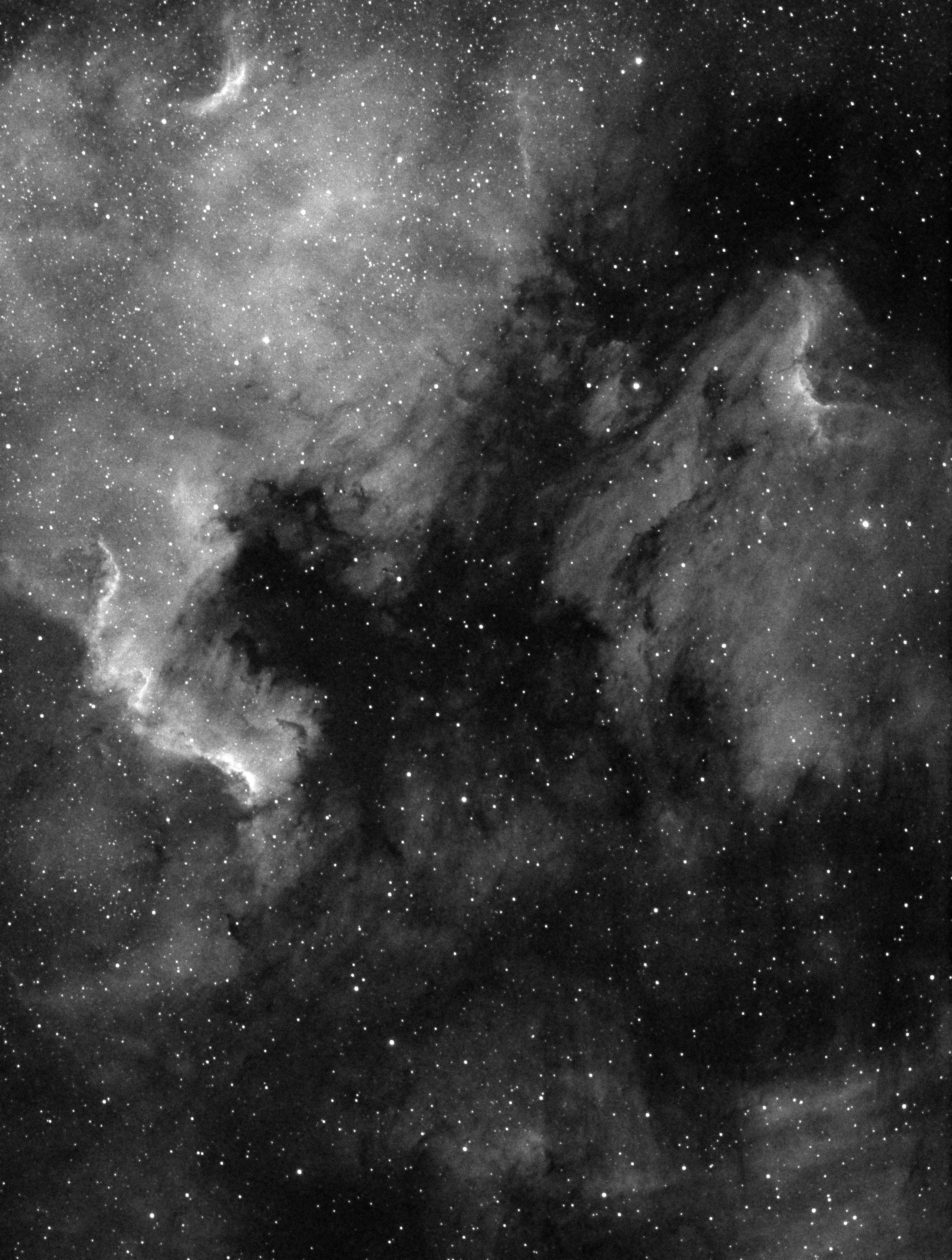

Donc je me dis: je prépare soigneusement ma session de demain (aujourd'hui donc si...), polaire MES, calibrage PHD cadrage et choix des temps de pose ... bref routine SGP, puis dodo.
J'ai donc lancé, sur un ciel en principe pas bon (et en effet la polaire j'ai eu du mal à lui trouver ses copines avec polar machin) une pause unique de 300" pour valider le cadrage et mon choix de tenter non pas un unity gain mais un gain de 100 avec offset de 18 ...bref:
Et voila, une pause unique, rapidement révélée sur Pxnisght (multiscale transform, histogramme). (ASI1600MM pro avec RAF et filtres zwo sur la fsq85 à 350 de focale).
Bonne surprise pour moi, je ne m'attendais pas à ça !
Les étoiles pas bien rondes: je n'avais pas lancé le suivi pour une prise destinée à la corbeille.
Sur 5 minutes la heq5 avec courroies Rowan s'en sort pas mal je trouve !.(je dis ça juste pour énerver @Malik !pomoi!)
Est ce que je valide ce cadre pour une SHO ? Il m'a semblé comprendre que c'est entre les deux objets que ça se passe.

300s sans guidage c’est même excellent ! Et aucun halo 😀
super cadrage, je remontrais peut être un peu histoire de centrer le tout
aller amuse toi bien avec ta super 5 :na:
edit : le jour où tu la vends tu me fais signe 🙈
@Colmic  oui mais je cherche un cadrage riche pour le SHO, et je voulais éviter la grosse étoile à gauche qui va faire mentir @Malik à propos des halos (et ne rêve pas Malik, si je vends un jour la Heq5 tu devras vendre non seulement ta mach mais aussi deux ou trois lulus, pour l'avoir cette merveille :roflmao:) .

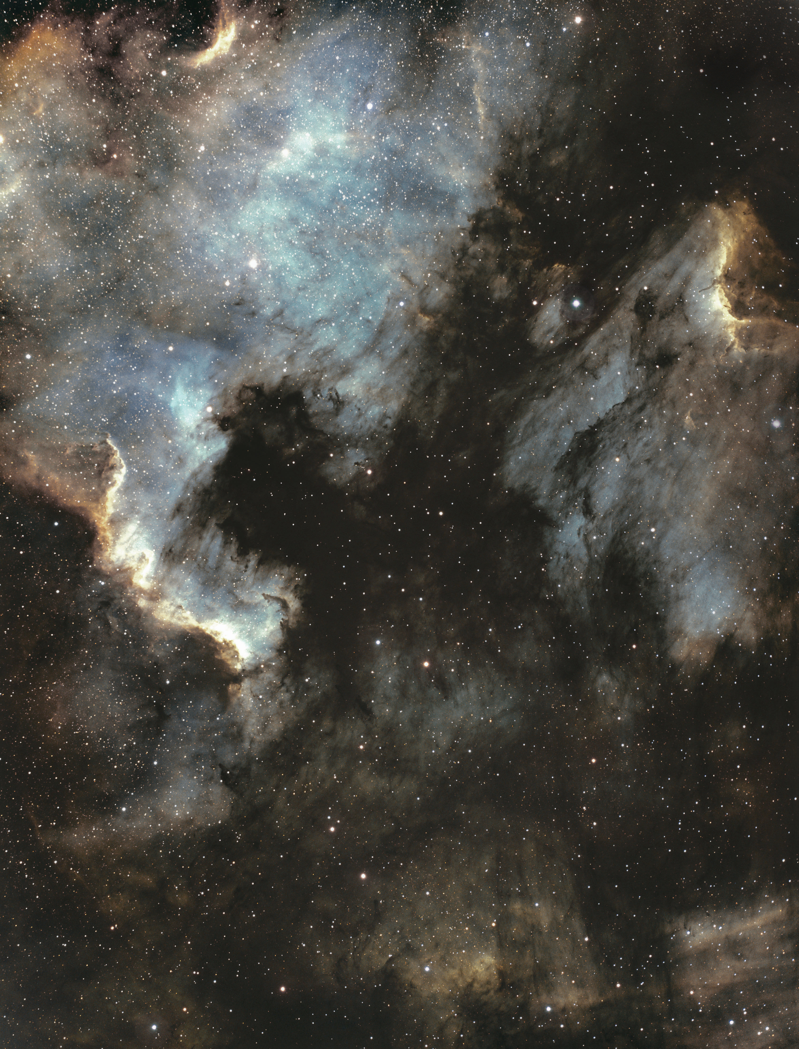

@krotdeboukSous les pattes du Pélican c'est .... waaaaou !
Putain d'image! Une splendeur graphique.  Quand je pense au pognon qui se fait avec "l'art contemporain" ... je me dis que certains ici devraient gagner de la grosse tune !
Mais focale? Etoile guide ?
Ça m'a fait pareil quand je l'ai vue dans le n°101 d'Astrosurf. Le titre de l'article était "Quand le cosmos se met à l'art moderne" :)

il y a 4 minutes, JMDSomme a dit :
Ben elle est pour toi : FSQ85 avec correcteur + QHY163, 13h15 au total. Les étoiles guides c'est pas ce qui manque dans le Cygne.
Après côté traitement, Nicolas Kizilian c'est pas un lapin de 6 semaines... Pix, traitement starless de chaque couche avant de recombiner le tout. Si tu as des bonnes brutes, tu as tout l'hiver pour y arriver !

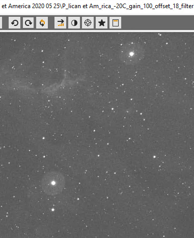

Mauvaise surprise ce matin:
couche Ha parfaite
Couche OIII parfaite et ...
Couche SII: gros halos sur les deux étoiles les plus grosses..... comme d'hab. Je commence à m'interroger sur ce filtre précis, ça peut  arriver un défaut sur un filtre ? Je vais interroger zwo, je crois qu'ils répondent si je me réfère à certaines discussions sur le fofo.
Du coup: je vais traiter mes 3 couches puis les passer en Tiff et retoucher le SII sur toshop avant de composer le LRGB.
une fois empilé en couleur ça devient quasi impossible alors que sur une couche N&B on doit pouvoir maquiller le truc.

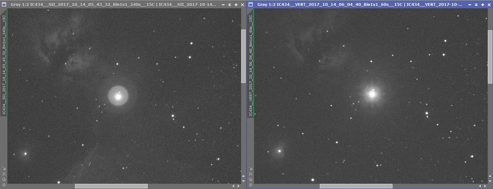

Ci dessous capture d'écran des deux étoiles terroristes sur la couche SII:

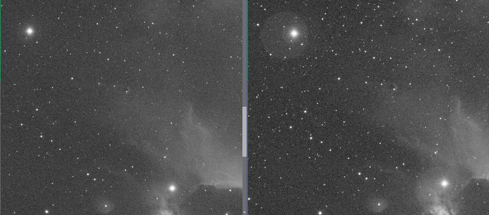

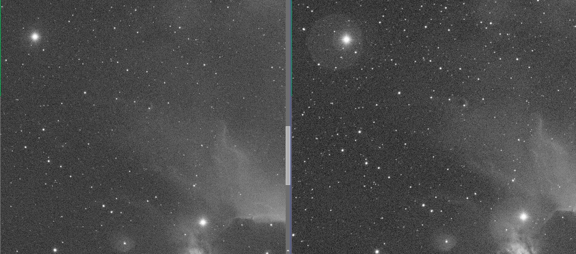

Ça c'est un SII et un V de chez ZWO avec une 1600 et sur un cas un peu extrême, Alnitak.
Le filtre V est celui de la dernière génération, peu de halo et l'effet micro lentille est dû au capteur de la 1600. Le filtre SIi par contre est celui de première génération.
Le reste de la chaine optique aurait une influence sur les halos. J'y crois en partie car sur la comparaison en dessous, la seule différence est le filtre (Samyang 135 + ASI1600 + filtre Ha). Sur une il y a un Astrodon et sur l'autre un ZWO. Je te laisse deviner qui est quoi :)
Bref, avec des filtres ZWO, il vaut mieux éviter les étoiles brillantes...

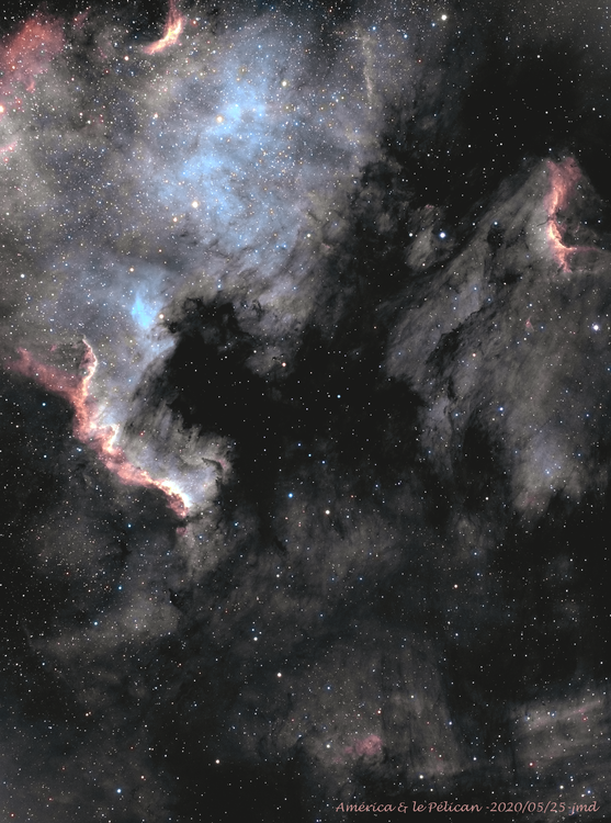

Premier traitement.
j'ai un peu foiré le début en oubliant le dynamic crop, du coup difficile le fond de ciel (j'apprend rogntudiu),
la luminance mérite aussi un peu de boulot, et j'ai une zone franchement cramée sur América...
Pour les halos j'ai fait ce que je pouvais avec les outils de correction sélective de DXO sur le LRGB.
Je mets ce premier brouillon ici, et si je sors mieux je posterais façon  @Malik  ! !pomoi! avec tambours et trompettes (méritées dans son cas!).
Pelican_SHO1-Pix-shop1Toyflat_DxO_Peg_.thumb.jpg.a527cfc0f5c402c9b4729e05002939d1.jpg
2eme traitement... est ce vraiment mieux ?
Bizarrement j'ai assez facilement atténué les halos sur les grosses (presque) mais j'ai du nettoyer plein de petits halos oranges et bleus sur les étoiles moyennes...
