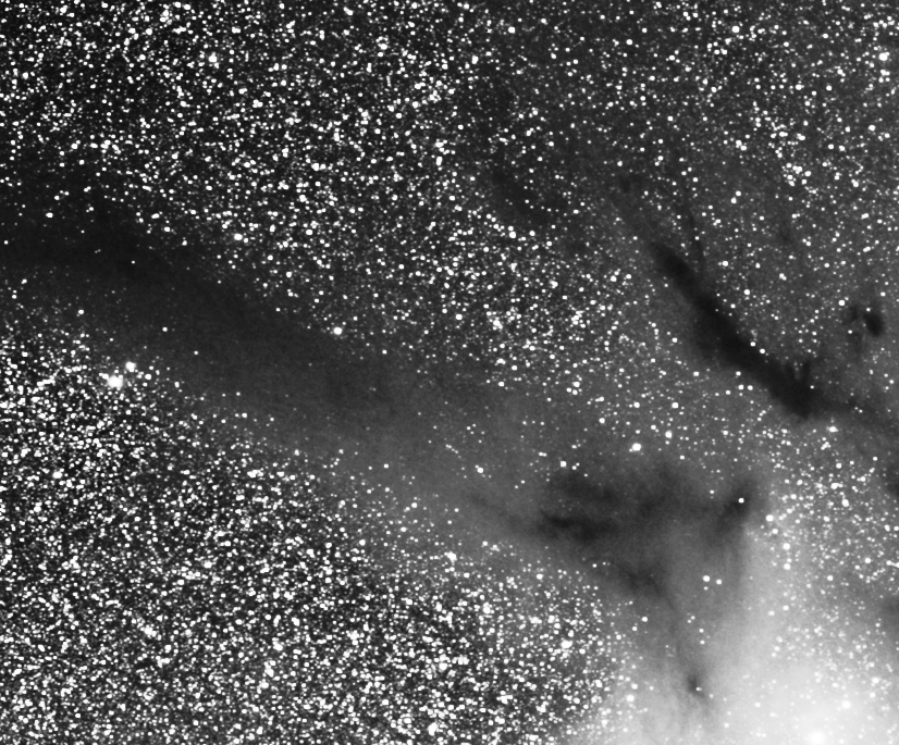

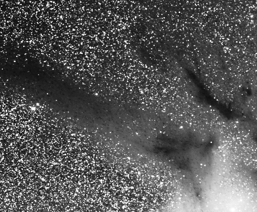

lock042 Posté 26 mai 2020 Posté 26 mai 2020 Par contre Colmic, j'ai des exemples ou l'amélioration avec optimisation est flagrante !! Je te laisse deviner laquelle est laquelle ?
