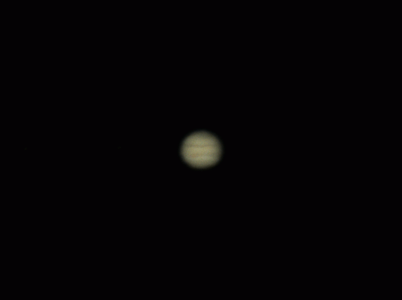

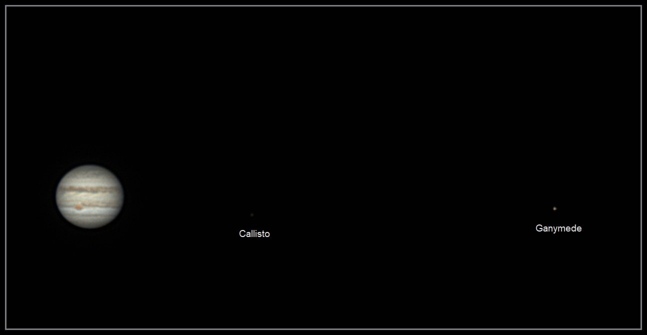

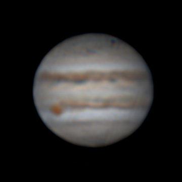

Un extrait des conditions de prises de vues: au foyer du C8, adc Zwo, asi224mc, filtre ircut.
(cliquer sur l'image pour voir le gif animé)

Malgré la forte turbulence, je trouve qu'elles sont vraiment magnifiques tes photos.
J'aimerais bien savoir avec quel logiciel, as-tu utilisé pour créer le gif animé ?
Et comment as-tu procédé ?

Salut Guillaume.
Le logiciel utilisé s'appelle PIPP.
Facilement trouvable avec Google.
Tu charges ta vidéo SER, tu la fais débayeriser si la caméra est avec un capteur couleur, si le capteur est mono, pas besoin.
Ensuite j'ai choisi une animation sur les 100 premiĂšres images du film, qui lui en contient 10000 environ.
Fichier de sortie : gif animé.
Je te ferai des photos d'écran avec les étapes dans l'ordre.

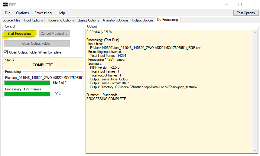

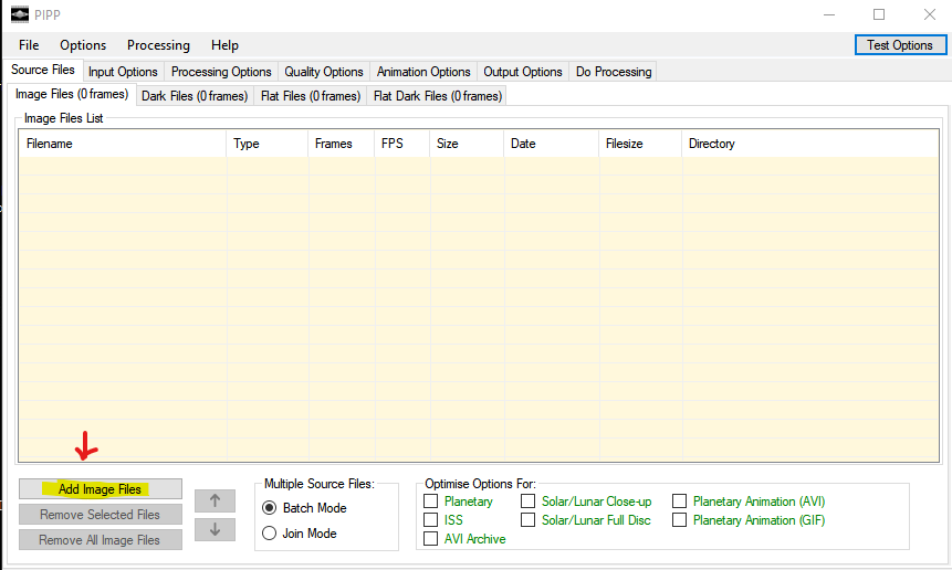

Salut Guillaume,
Voici le tuto pour PIPP:
le logiciel se trouve sur Google facilement: image.png.f14d0b52d646324b6665f56babbd820e.png
Une fois lancé:

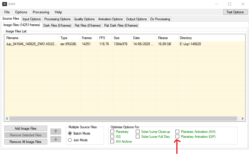

Tu cliques pour ajouter ton film SER:
Ensuite tu coches pour animation planétaire en GIF:

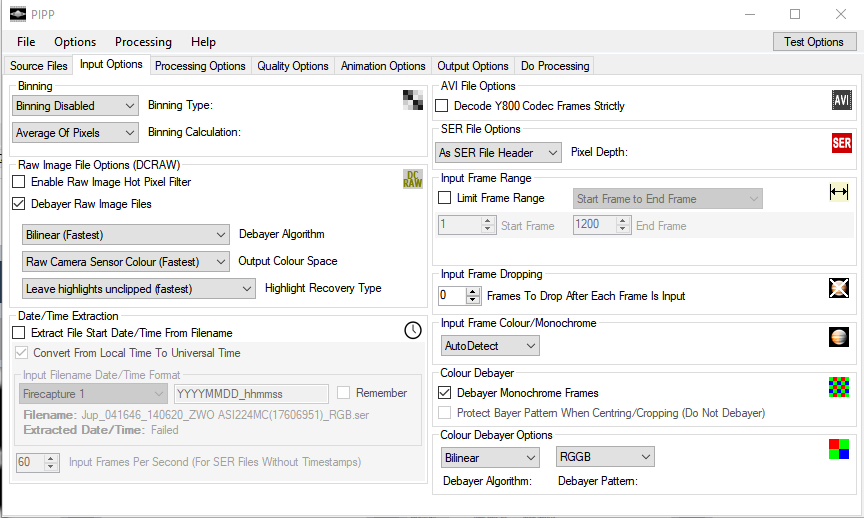

Ensuite tu vas dans l'onglet Input options:
Dans la partie Input Frame Range tu mets l'image de départ et celle de fin:
image.png.2054d910c73f7d0e930eeecba744669a.png ici c'est de la 100 à la 300, soit 200 images pour l'animation.

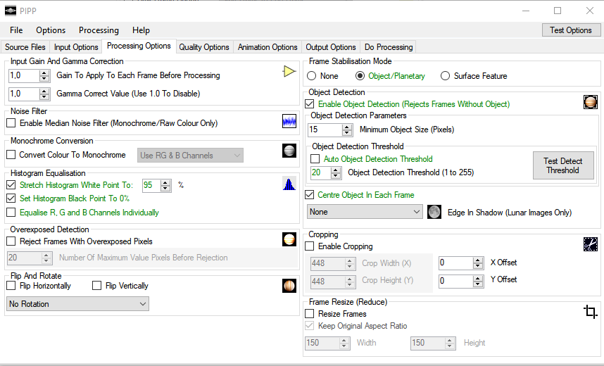

Onglet Processing, rien Ă  modifier:

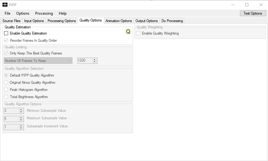

Onglet Quality, rien Ă  faire:

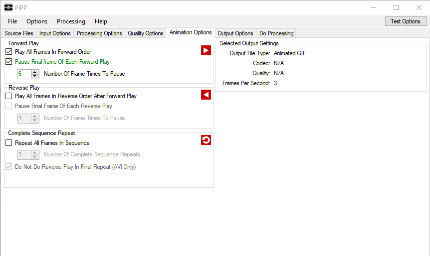

Onglet Animation: rien Ă  faire:

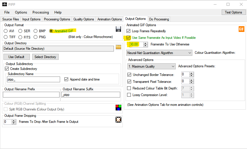

Onglet Output, mettre les réglages en jaune:

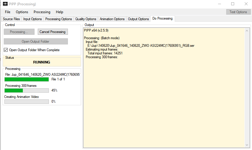

Puis dernier onglet enfin: Do Processing: cliquer sur Start Processing et laisser bosser le logiciel.
Une fois terminé, le dossier de la vidéo s'ouvre.
Bonjour Sebastien et bravo pour ces images. Je suis sorti comme toi dimanche matin avec un C8, une 224MC (que j'inaugurai pour la premiĂšre fois) et un filtre IR-cut et je suis plutĂŽt déçu du rĂ©sultat que j'ai obtenu. J'en attribuai la faute aux conditions mĂ©diocres mais quand je compare avec ton rĂ©sultat (avec la mĂȘme configuration Ă  part que tu avais un ADC) et bien il n'y a pas photo, ma Jupiter est nettement moins fine que la tienne!
J'ai bien galĂ©rĂ© pour la mise au point donc ça vient peut ĂȘtre de lĂ  mais pourrais tu m'en dire plus sur tes rĂ©glages de camĂ©ra (le gain notamment) car j'ai pas mal expĂ©rimentĂ© et je n'arrive pas Ă  savoir si il faut privilĂ©gier un gain Ă©levĂ© en baissant le temps de pose (et donc en augmentant la frĂ©quence d'image) ou ou contraire un gain plus bas pour baisser le bruit?

Salut Nicolas.
Avec des planÚtes qui continuent cette année à raser les toits des maisons, pas d'autre choix que d'avoir un ADC dans la chaine optique.
Pas obligatoire mais indispensable... la différence est subtile je sais :D
Pour Jupiter et Saturne: gain Ă  325
puis exposition pour avoir l'histogramme entre 50% et 75% environ (c'est pas une science exacte...)
De là ça cavale en i/s.
Temps total de la vidéo: 90s
un peu plus de 10000 images enregistrées.
Avec AS3 tu gardes 20% 30% 40% 50% et tu fais des essais de traitement sur les 4 images stackées.
là c'était avec 30% de gardées pour Jupiter.
Pour la MP tu peux essayer en enclenchant le mode Négatif dans Firecapture, tu verras mieux la GTR, les NEB et SEB (bandes équatoriales Nord et Sud).
Tu fais varier la map, quand c'est le plus "net" à l'écran tu touches plus à rien, tu enlÚves le mode Négatif et tu enregistres en SER pour 90 à 120s.
Plus tu as d'images, plus tu auras de "chance" d'avoir des images unitaires convenables, d'oĂč une image finale plus regardable.
C'est le principe du lucky imaging, passer dans les trous de turbulence.
Si par bonheur c'est super calme là haut, tu mets le gain à 200, film SER de 60s et tu pourras traiter sur moins d'images, le bruit montera moins vite, image qui claque à l'arrivée.... ça arrive 5 fois par an   :pape: :ninja:
La combinaison C8 + ADC + asi224 + ircut reste redoutable, pas besoin de tout revendre en catastrophe sur le Bon Coin ;)
