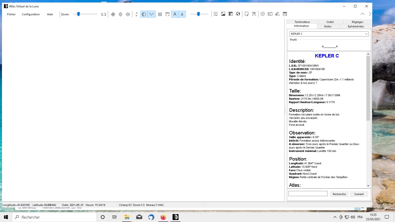

@chlegrand Bonjour,
je viens de passer mon ordi de windows 7 à windows 10.
la version AVL  7 fonctionnait parfaitement sur mon PC avec windows 7 mais n'ouvre plus la cartographie de la lune sous windows 10  !?
j'ai également fait migrer un PC portable qui était sous windows 8, et pour lui tout fonctionne parfaitement avec la nouvelle version.
d'où peut venir le problème !?
j'ai désinstallé  installé  AVL 7 plusieurs fois mais rien y fait !?
ci-dessous une capture d'écran. quand je clic au hasard sur cette belle page blanche, j'ai bien le nom d'un cratère qui apparait à droite avec toutes les informations, mais aucune cartographie !?
le programme doit il s'ouvrir avec logiciel spécial par défaut que j'aurais désactivé par mégarde !?

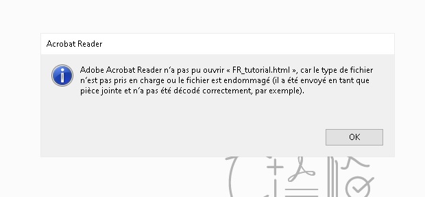

@gastropode Merci de ton passage,
je viens donc de t'enter d'installer AVL 6, mais même résultat...
j'ai ce message sur les deux versions, ce qui me fait dire qu'il doit y avoir un lien avec l'image qui ne s'affiche plus...
bon j'ai réussi à régler l'origine de ce message,
en choisissant le bon programme ( mon navigateur ) pour la lecture de fichier html,
mais apparemment aucun lien avec l’affichage de la cartographie...

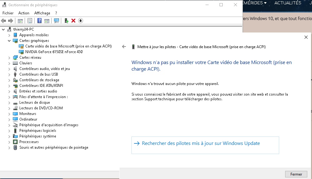

Probablement un problème de bibliothèque graphique et donc  lié à la façon dont la carte graphique est prise en charge.
Y a-t-il un processeurs graphique ou deux sur la machine qui pose problème ?
Si deux -> s'assurer que le bon pilote est activé.
Je confirme qu'il peut y avoir ce genre de problèmes sur les PC avec deux cartes graphiques, par exemple Intel + Nvidia.
Dans ce cas il faut être sur de mettre a jour les pilotes pour les deux cartes et de lancer le programme avec la carte Nvidia en faisant un clic droit sur l'icone du programme.
  Le 30/05/2021 à 19:15, thierry78 a dit :
@gastropode @pch
voici ce que j'ai niveau carte graphique.
la NVIDIA est bien mise à jour
sur la première ligne, carte vidéo de base,  quand je fais mise à jour,  voici le message que j'obtiens
Voir davantage
