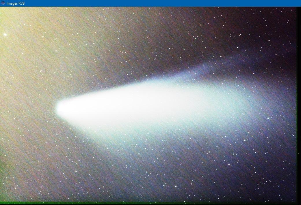

Je fais mouliner SIRIL sur les différentes configurations que j'ai testé au cours des dernières semaines. Pour l'instant, sur mon Tamron 150-600 à 600mm f8, poses à ISO 25600 et flats à ISO 100 j'ai réussi à sortir quelque chose de correct, les calculs sont en cours avec des flats à 10000 iso pour voir ce que ça change. Pour le 70-200 à 135mm f2.8, quand je passe le calcul avec des flats à 10000 iso je n'ai plus le banding concentrique (mais j'ai en revanche un gros cercle assombri au milieu comme si l'effet du flat était surcompensé). Bref je teste, teste et reteste...

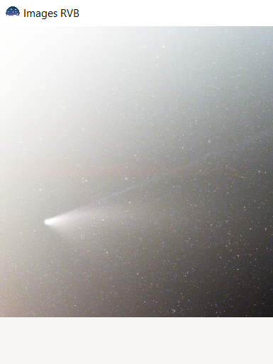

J'ai fait de mon côté un essai avec mon a7s fraichement defiltré sur la comète avec 53% de la Lune et j'ai aussi un problème de banding mais pas de cercles concentriques..
J'ai empilé sous Siril une cinquantaine de brutes de 10s à ISO 2000 sans darks mais avec flats et offsets (ISO 3200 pour ces derniers, j'ai oublié de vérifier ^^').
L'histogramme de chaque brute était bien à gauche.
Voila ce que ça donne en sortie de SIril en mode histogramme, la bande horizontale rouge est bien visible...
Modifié par Lucay

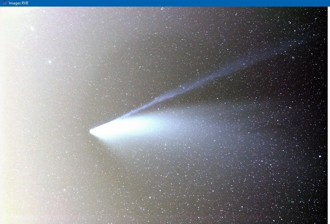

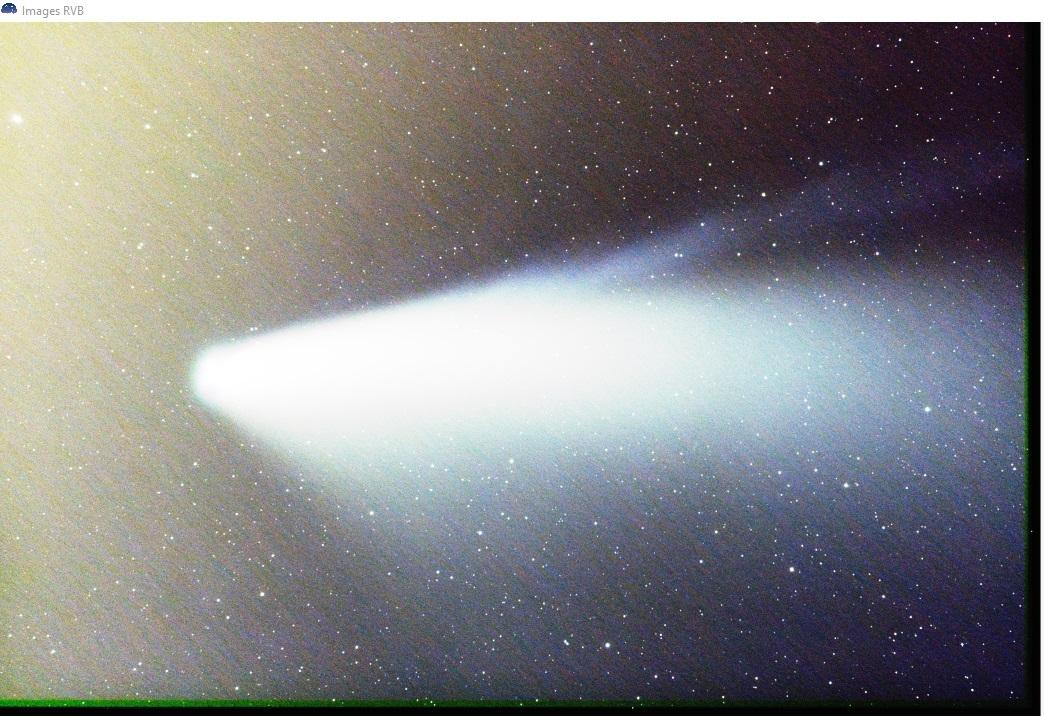

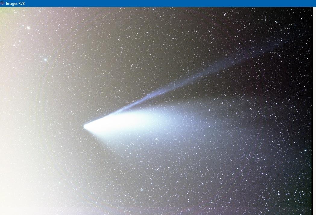

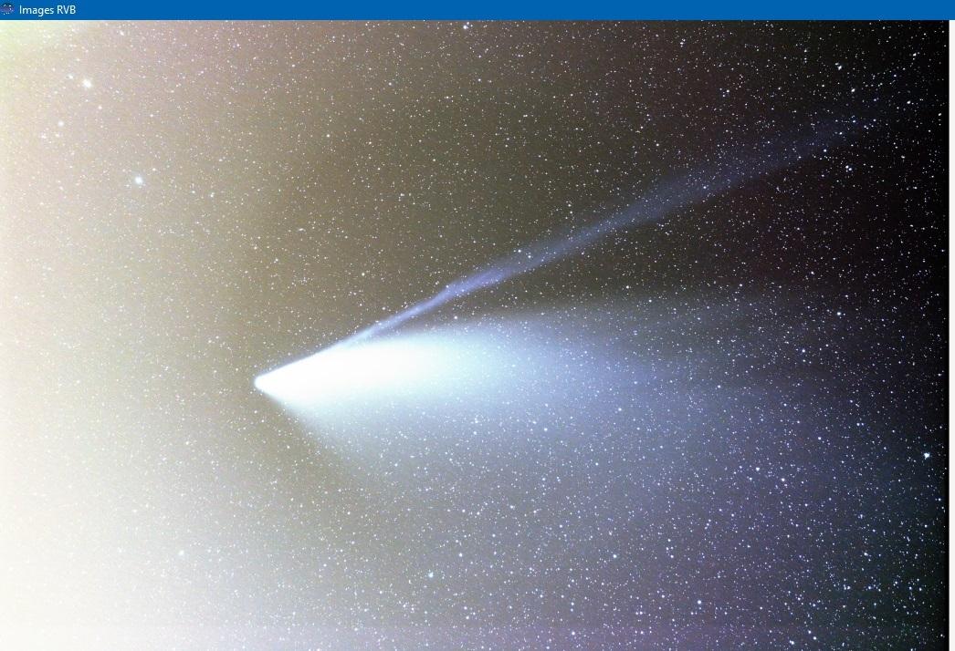

Après quelques heures passées à faire tourner Siril avec différents paramètres, voici les résultats :
*Avec le 70-200 f/2.8 à 135mm ouvert à f2.8, brutes de 13s prises à 3200 ISO :
  -flats à 3200 iso, histogramme aux 2/3 à droite :
  -flats à 3200 iso, histogramme au milieu :
  -flats à 10000 iso, histogramme au milieu :
*Avec le tamron 150-600 contemporary, à 600mm f8, brutes de 30s prises à 25600 iso :
   -flats à 100 iso, histogramme au milieu :
  -flats à 25600 iso, histogramme au milieu :
Ce qui ressort de ces prétraitements (à part le fait qu'ils sont moches mais ce n'est pas le sujet) :
   -les ISO des flats ne sont pas en cause du banding concentrique, c'est l'exposition du flat qui importe : seule l'image avec un flat aux 2/3 de l'histogramme présente du banding concentrique, les autres non peu importe les ISO des flats tant que l'expo est au milieu;
  -l'expo des flats au milieu créé un disque plus sombre au milieu des images, ce n'est donc pas forcément la panacée non plus;
  -ce disque sombre se retrouve avec un autre objectif (le Tamron), donc le souci ne viendrait pas de l'objectif Canon (d'autres tests vont être nécessaires, par exemple exposer le flat aux 2/3 à droite avec le Tamron).
On peut voir d'ailleurs qu'en fonction des ISO du flat, le niveau de luminosité de l'image sortante n'est pas le même (alors que c'est le seul facteur qui change) ce qui ne me semble pas logique puisque le flat devrait être normalisé.
Bref, ça avance mais je ne vois pas où ça va mener.
Le boitier n'est pas défiltré donc effectivement je pourrais le revendre pour du diurne, mais je veux savoir au préalable pourquoi ça ne fonctionne pas et surtout si ce n'est pas moi qui fait mal les choses (auquel cas changer de boitier ne servirait à rien). Ce boitier change les habitudes par rapport à mes boitiers précédents, c'est peut-être juste le temps de trouver la formule magique!

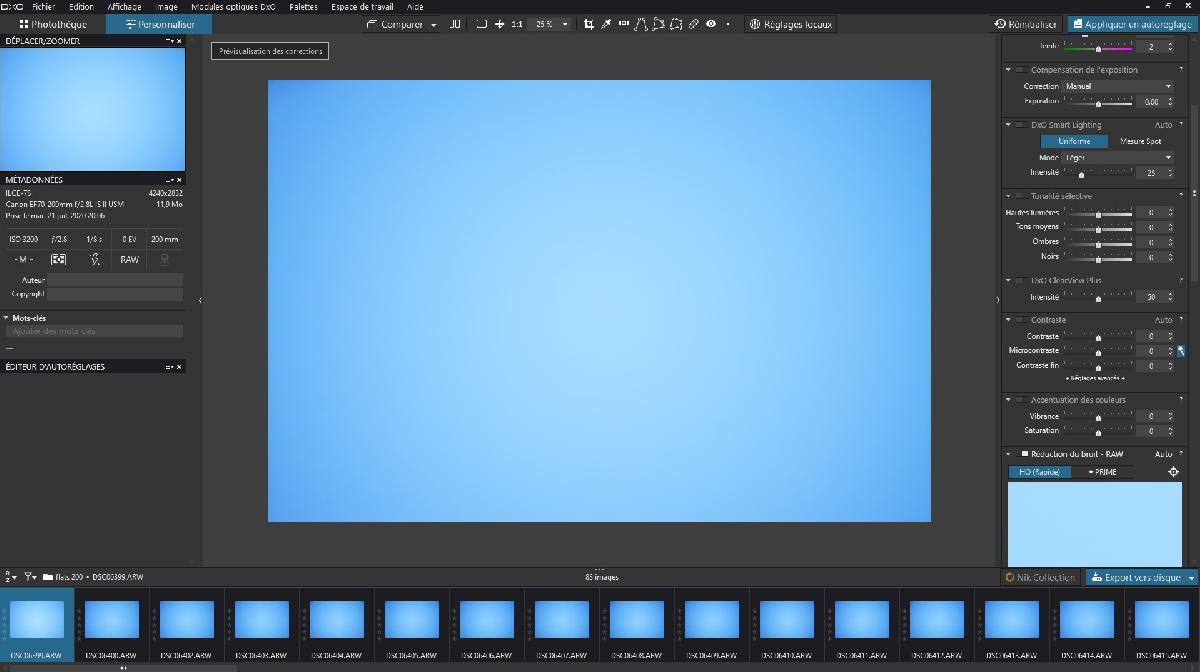

Pour la toute première photo du sujet, j'ai pris le ciel après le coucher du soleil. Pour toutes les autres de la comète Neowise (135mm, 600mm et tous les autres tests à 200mm) c'est fait à la boîte à flat fait maison. Comme j'ai retrouvé le banding circulaire à 135mm avec des flats aux 2/3 avec la boîte à flat et à 200mm avec des flats aux 2/3 faits sur le ciel, j'avais éliminé cette cause possible puisque le seul point commun entre les deux était l'expo aux 2/3.

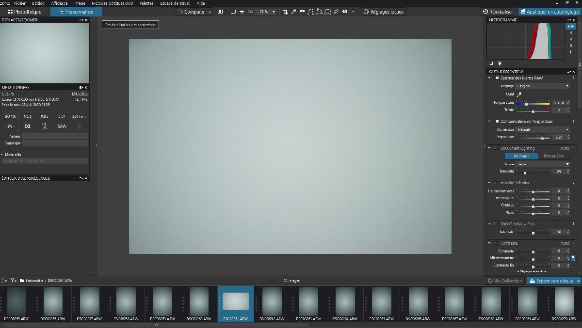

A voir pour le disque plus sombre au milieu en revanche si ce n'est pas dû à une mauvaise uniformité de la lumière en retour du fond de ma boîte à flat mais ça me semblerait quand même étrange, ça se verrait sur les flats. Voici les captures d'écran de flats à 200mm 3200 iso sur DXO Photolab, réduction du vignettage selon couple boitier-objectif activé, le premier sur ciel bleu et le deuxième sur boîte à flat (avec l'exposition modifiée sur ce dernier pour avoir les mêmes niveaux de luminosité que sur ciel bleu). Aucun disque plus clair à bord net ne se détache du reste de l'image.

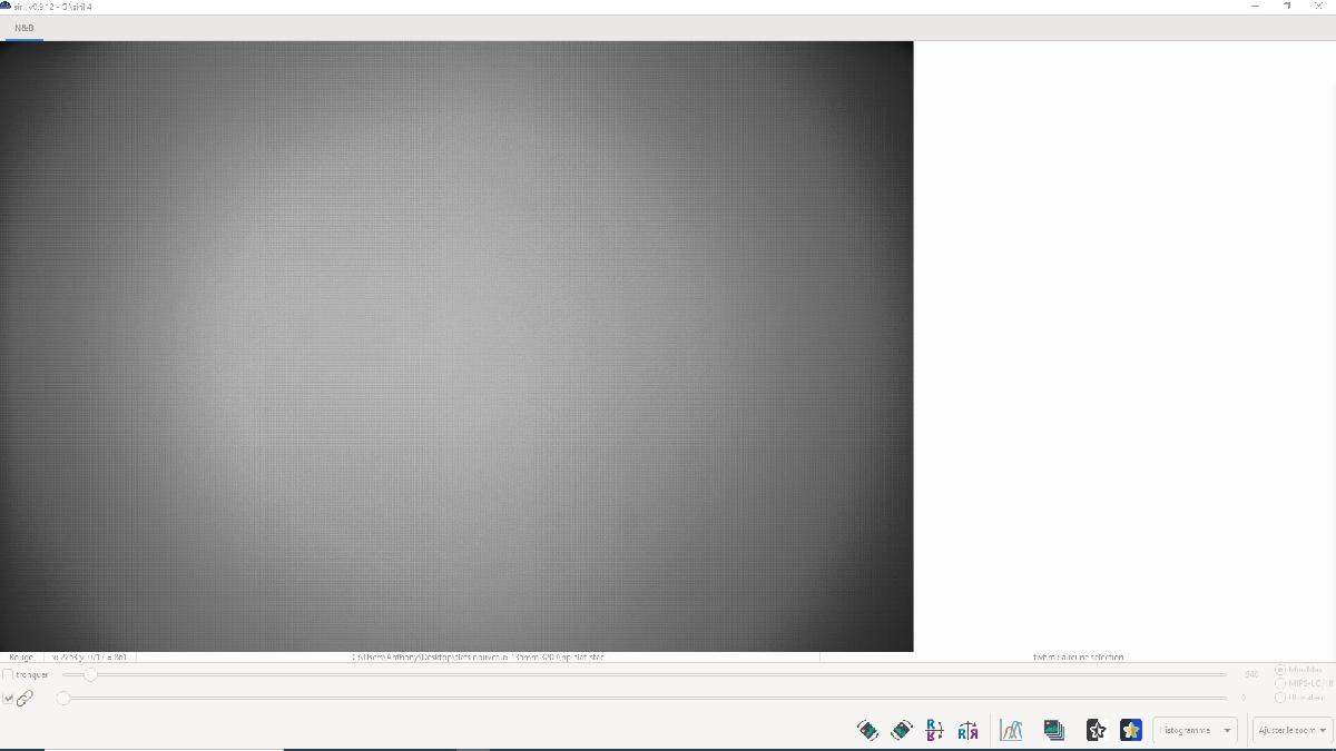

Le disque n'est pas non plus visible sur un flat unique à 135mm mais l'est sur le flat maître issu de l'empilement avec un histogramme très étiré :

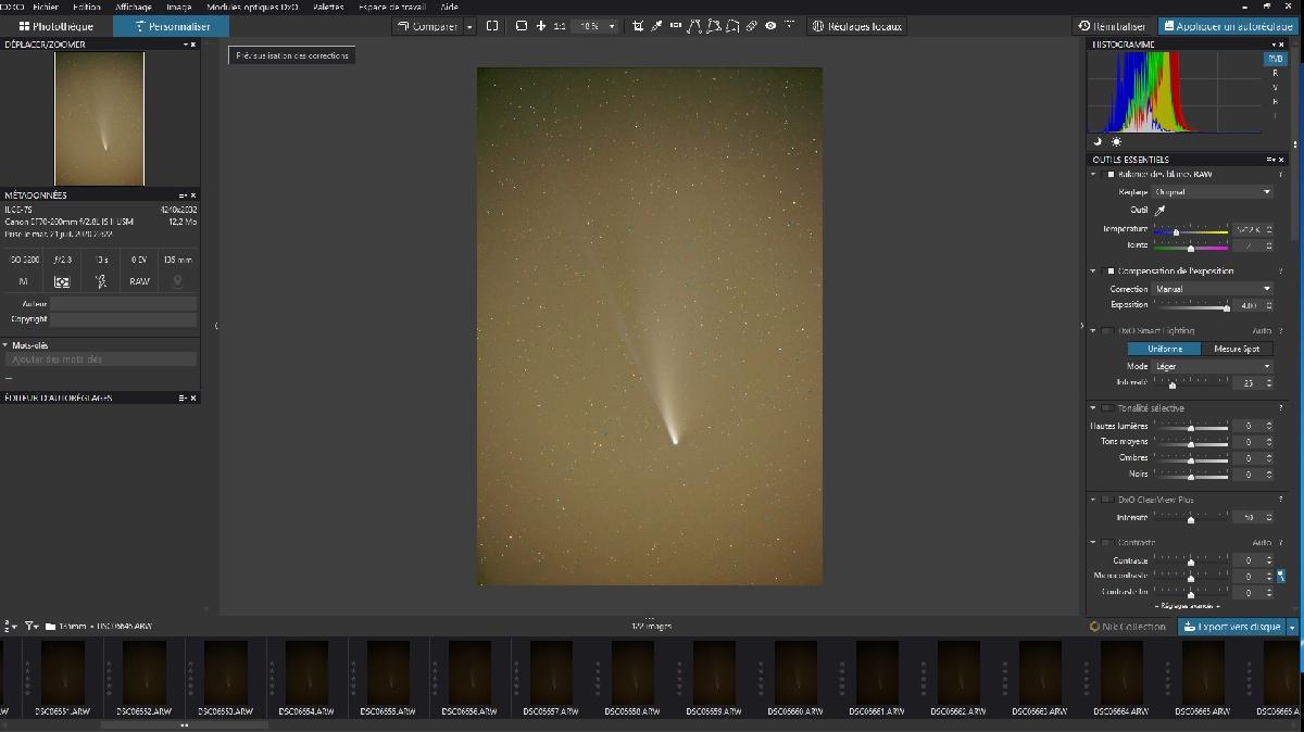

En utilisant simplement le retrait du vignettage du couple objectif-boitier de DXO, j'obtiens l'image suivante (en augmentant l'exposition pour voir quelque chose) :
Il reste encore pas mal de vignettage, probablement à cause du pare-soleil mais comme ce dernier était aussi mis pour les photos de flat-field cela devrait être corrigé aussi! Je dois avoir un souci avec mes flats... même si cela n'explique pas les dérives vertes et magenta. En bref, encore des tests à refaire!
