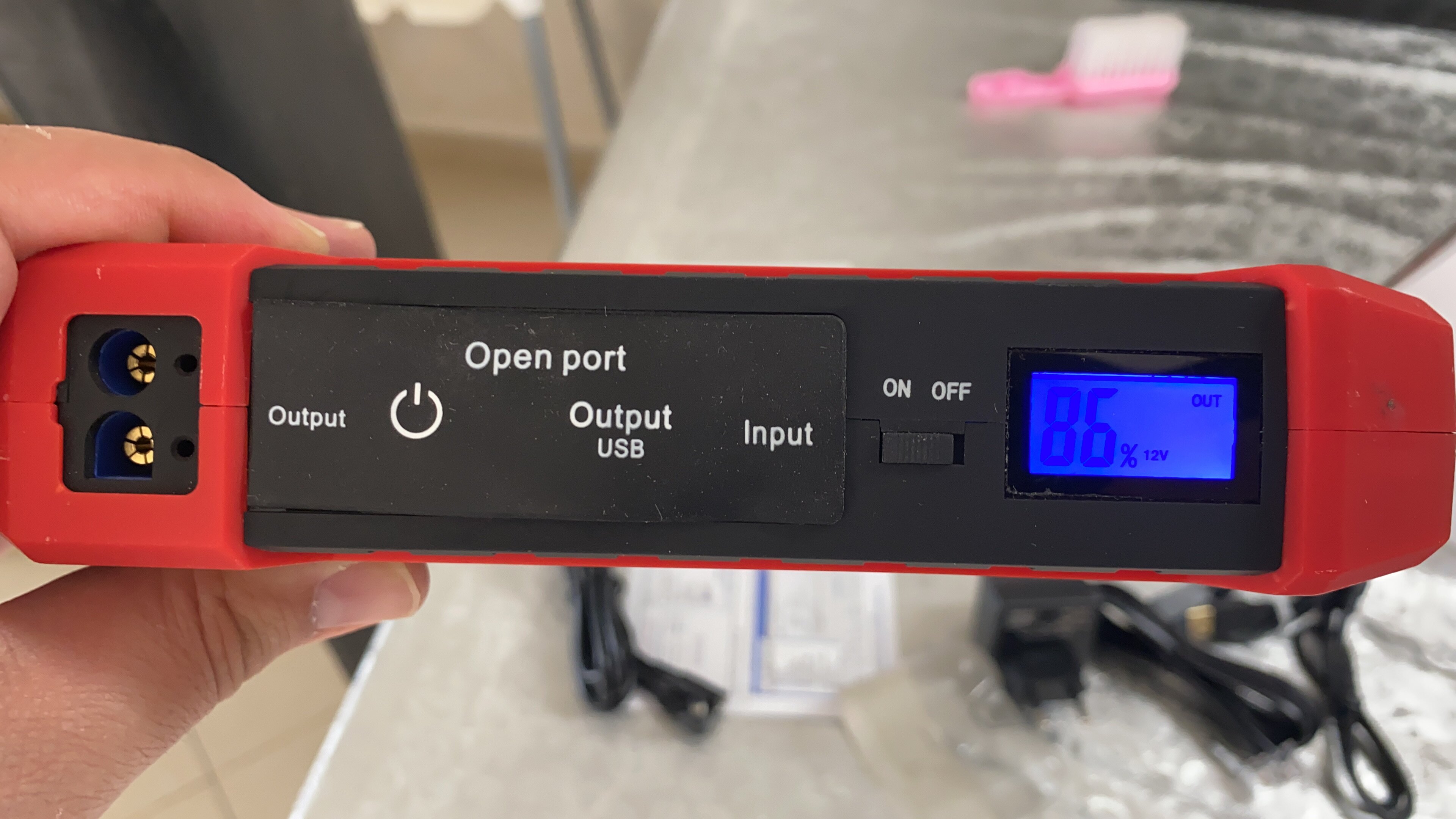

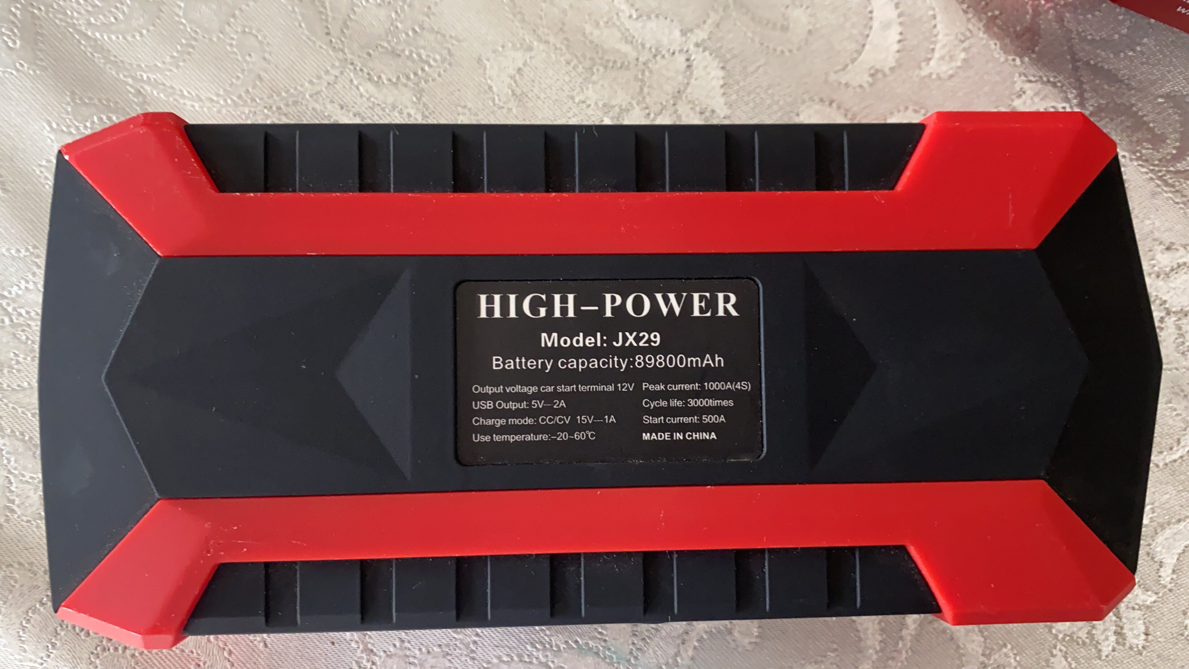

je viens de recevoir mon asi air pro et à la première minute il a cramé 🤦🏻‍♂️.
La cause,mon impatience d attendre mes batteries lifepo4(ils doivent arriver dans 2 semaines)
il fallait que je teste de suite avec mon booster 12 v.
une minute après de la fumé s en est échappé.je l ai éteins direct mais trop tard!
il ne se rallume plus.
après vérification,il ne sortai pas du 12v mais du 15!!!
Et non je n ai pas eu de chargeur livré avec!

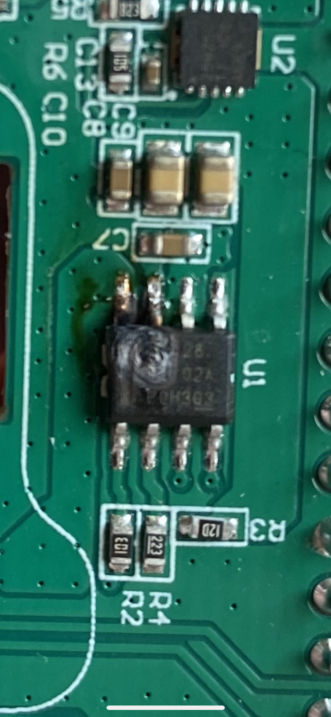

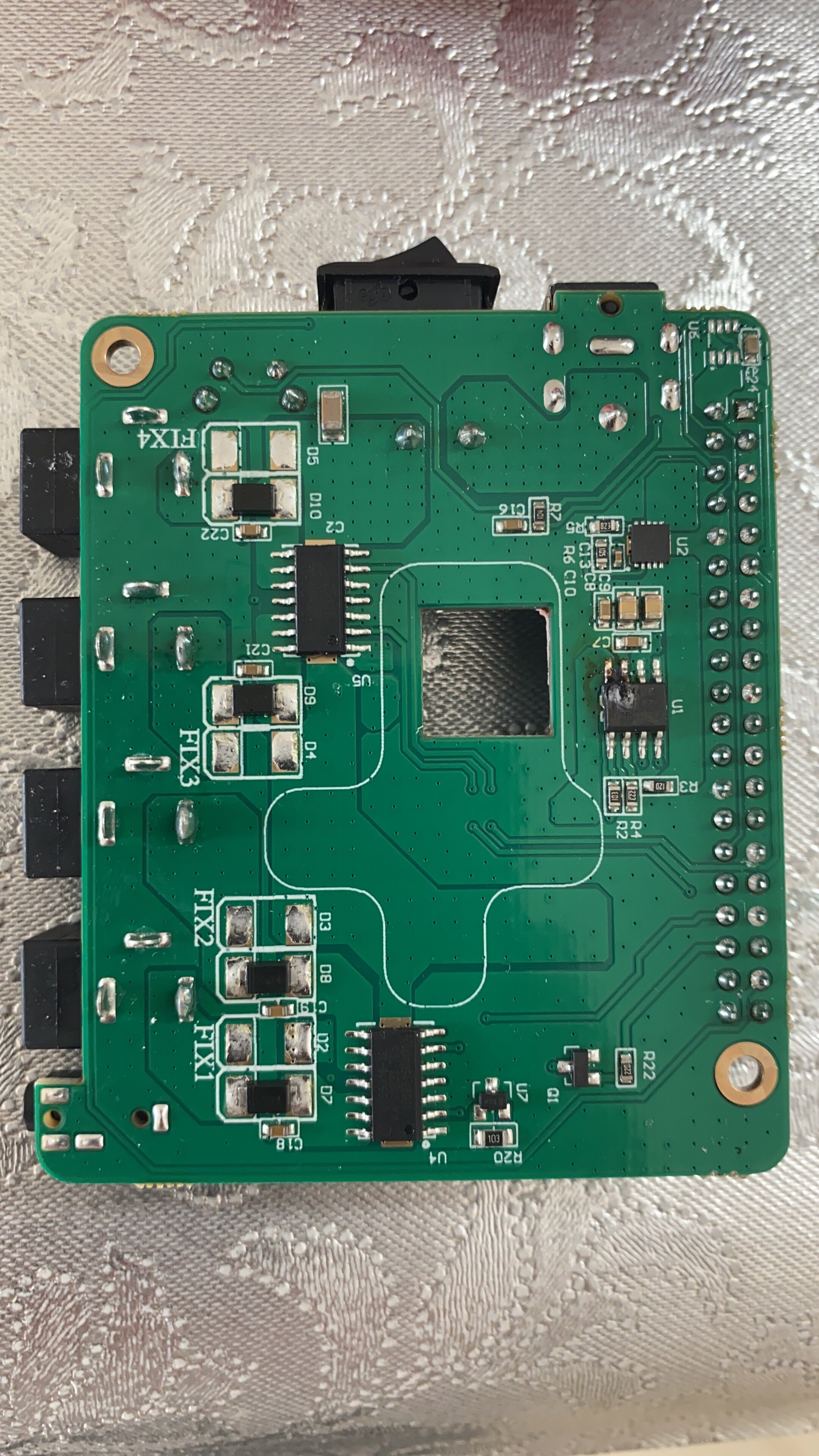

après démontage voilà la Piece qui a cramé
Je me demande ce que c est!
donc les amis ne deconné pas comme moi avec ses booster à 20 euros sur Ali!
il y a une heure, Songokou6 a dit :
C'est couillon ça c'est la carte spécifique ZWO, si c'était l'autre il te suffisait de racheter une carte Raspberry 4.
Il est possible que ce soit le régulateur 12V/5V qui alimente le RPI4 mais ça peut tout aussi bien être autre chose.
Et difficile de changer ce composant CMS sans compétences et outils spéciaux pour CMS. Tu arrives à lire la référence du composant bien qu'il soit fondu ?

Le RPi4 c'est le Raspberry Pi4, l'ordi sur quoi est basé l'ASiair pro.
C'est la carte du dessous.
Ce RPi4 est sensé être alimenté en 5V normalement.
Mais ZWO passe par la carte du dessus pour alimenter en 12V, notamment les 4 prises externes, et du coup se sert d'un régulateur 12V vers 5V.
Il est fort à parier que ce soit ce composant qui ait cramé. Mais j'ai rien trouvé par rapport aux références qu'on lit sur ta photo.
Dans tous les cas, ça sera très difficile à changer sans un minimum d'équipement. Les CMS sont des composants de surface, ils sont soudés directement sur le circuit imprimé par une technique particulière, pas évident de les remplacer en amateur sans un équipement approprié.
Pas évident du tout que ce soit ton powerbank qui ait fait cramer le composant, et normalement il aurait dû résister à une tension de 15V, il a cramé dès la mise sous tension ?

Heu ! , stp, j'vois un transfo , entre ton power tank et l'Asi Air Pro ...,??? :
Ok.
mais ceci j aurais aimer avoir une « preuve officielle »
car je doit ramener le booster au revendeur et je ne veux pas qui me rembarde en le disant :tu sais lire!?u a marqué 12 v! Et après test il trouve 15 sur le booster,j aurais l air con avec ça comme preuve!
C'est indiqué dans le manuel utilisateur version a telecharger asirair pro de zwo
https://astronomy-imaging-camera.com/manuals-guides
zwo / support / manual / ASIAIR PRO User Manual        v1.2       2020-07
https://astronomy-imaging-camera.com/manuals/ASIAIR_PRO_User_Manual.pdf
page 26 du document PDF
Security Essentials
2.Operations
Ensure the power supply voltage is in the range of 12V-15V with a minimum current of
2A.
Ensure power consumption of the entire system does not exceed 6A.
 Cdt Daniel
il y a une heure, teko38 a dit :
Security Essentials
2.Operations
2A.
 Cdt Daniel
Merci!
je vais courir le retourner et lui montrer direct!
merci
Après avoir parlé à mon frère Electicien,il m a dit qu il se peut que le booster est craché  un fort ampèrage pour une courte durée (genre 10 ampère pour 1/2 seconde.
Car il me dit que les boosters voitures sont fait pour faire de gros pic d ampère.
maintenant il est marqué 89000 mha (sur 3,2 v soit 2 ampères sur 12 v( ce doit être plus ou moins correcte car il dure une heure et demi sur mon azeq6 sans trop jouer avec le goto)
qu est ce que vous en dites?
Modifié par Songokou6
