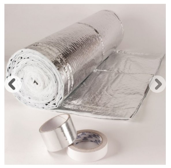

Je m'inquiète juste de l'impact de la chaleur sur le téléscope suite a une exposition solaire intense , et dans ce sens , je suppose qu'il faut isoler correctement les parois et le toit de l'abri , aussi , j'ai besoin de conseils à ce sujet .

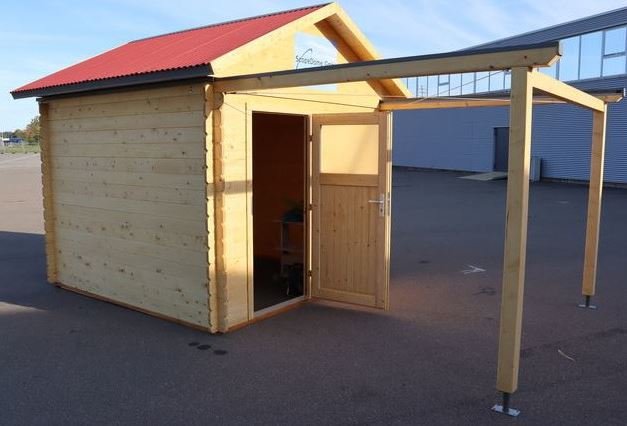

Après, en version abri bois, beaucoup parte sur du chalet toit plat 1 pente en 28mm mini...
Si tu le fais avant moi , des photos seront bienvenues , ça me donnera des idées , je suis malheureusement un piètre bricoleur ..😏

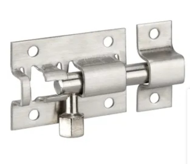

Pour moi , l'idée , c'est un peu ça , mais avec des parois et un toit amovibles , avec des targettes .
Avec une isolation intérieure .
Le tout posé sur une dalle en béton .

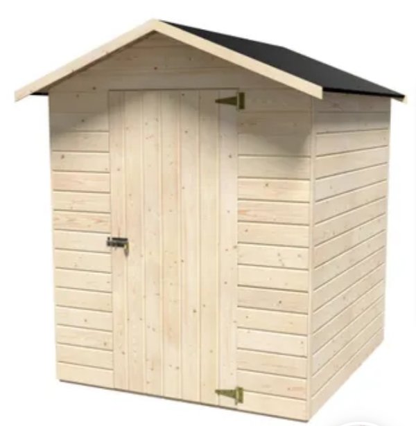

Voici le lien vers le sujet de l'abri résine
Je m'en suis inspiré et ai acheté le même abri chez Castorama ! Super système, pas cher et très facilement réalisable.
