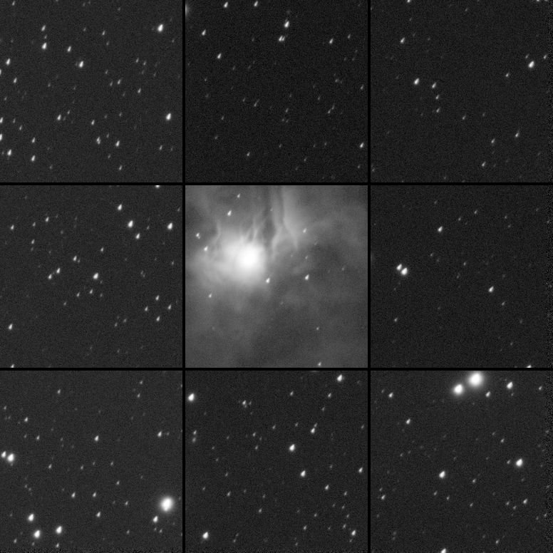

J'ai fais l’acquisition (d'occasion donc) d'une EQ6R Pro ainsi que d'une lunette Altaïr Astro 115/805 wave il y a quelque semaine et depuis je passe toutes mes nuits claire à essayer de comprendre d'ou viens mon problème d'étoiles moches.
Je vous met un exemple sur NGC 7023. Il s'agit d'une intégration de 13 images mais tous mes brut ressorte avec la même forme d'étoile...
Au début je pensais que c'était lié au correcteur fourni avec la lunette. Je l'ai donc enlevé mais le résultat est le même.
Ma mise en station n'est pas en cause : mise en station via drift align de PHD2.
Je ne pense pas que se soit de la flexion car peut importe l'endroit du ciel que je photographie le résultat est le même.

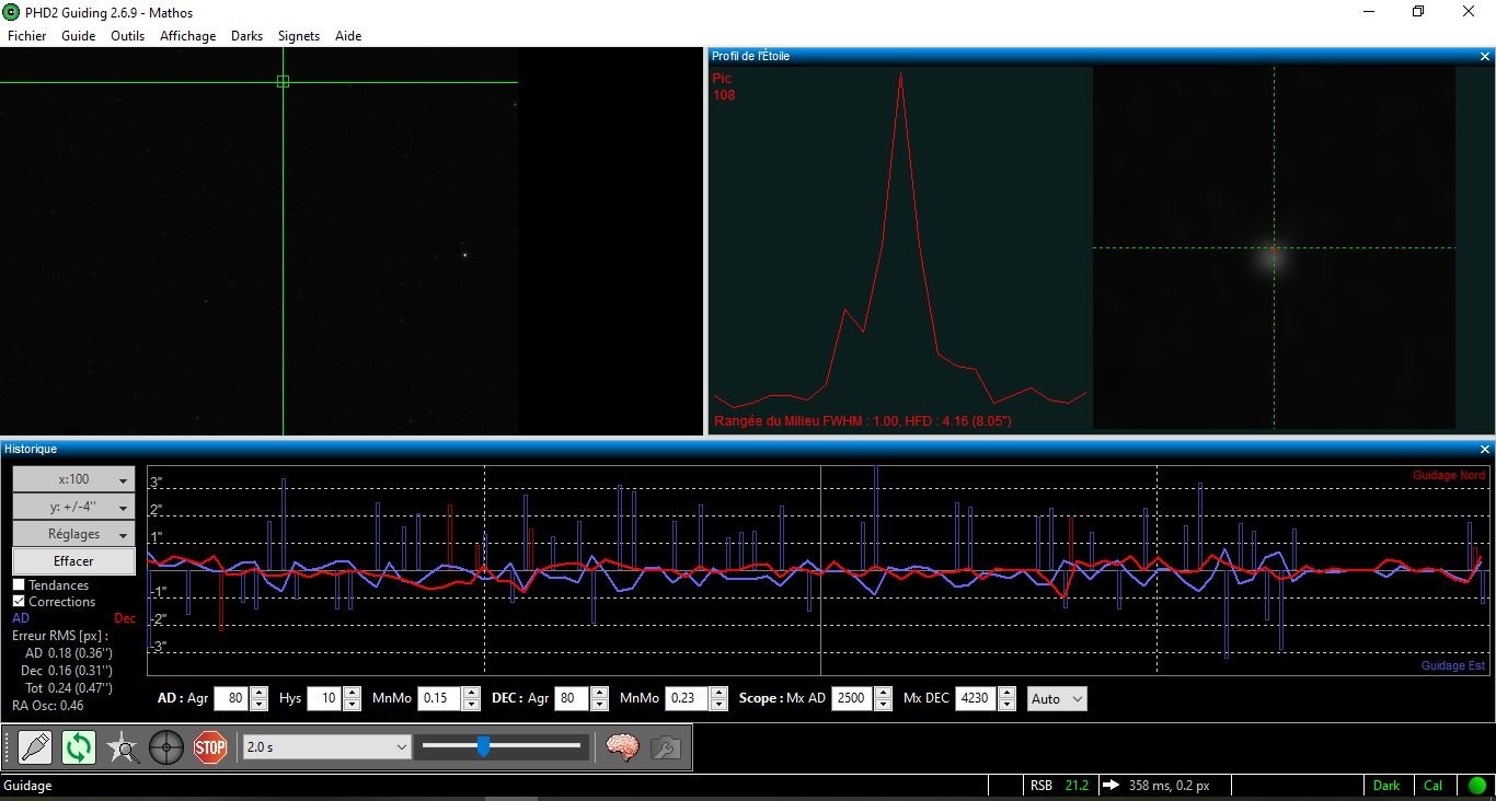

En fouillant sur le forum quelqu'un avait eu un problème similaire il y a plusieurs années et l'avait résolue en changeant l'alimentation de la monture : j'ai essayé se n'est pas ca.
Je vous met ma courbe de suivit au cas où.
J'avais pensé a du tilt mais la déformation est la même sur tout le champ....

J'image avec une ZWO 1600mm-Pro. Le temps de pose sur cette photo spécifique est de 5 minutes. J'ai essayé avec d'autre temps de pose et même a 5 seconde ca se voit.

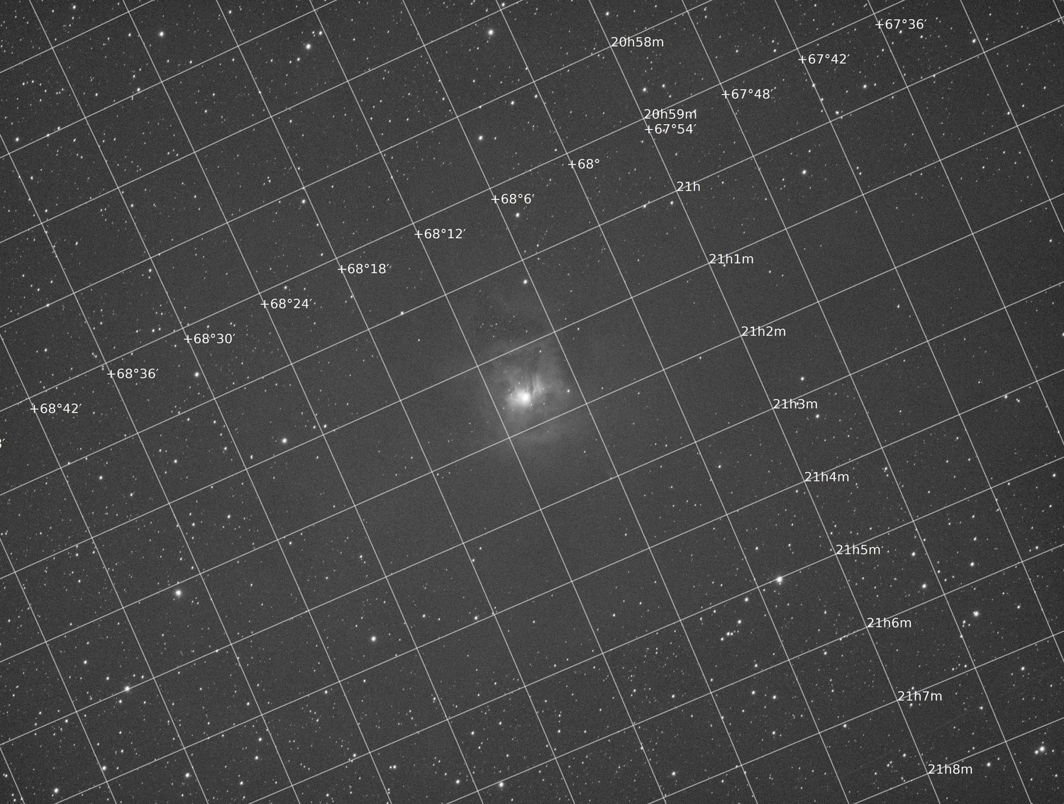

Je joint une image brut de 300S avec la grille équatorial.

A priori, compte tenu de l'orientation du défaut à 45° des axes je pense qu'il s'agit d'un défaut dans la chaîne optique.
Essaie peut-être en tournant la caméra de 90° pour voir comment le défaut évolue.
