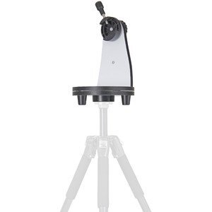

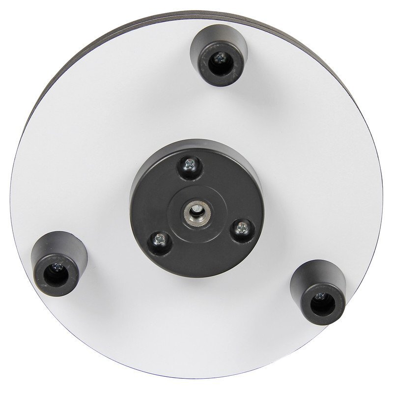

En gros, sous le disque du bas, il y a 3 gros pieds en caoutchouc ?
Ils créent un triangle au dessus duquel doit rester le centre de gravité de l'ensemble. Malheureusement, ton tube est plus long que ce qu'ils ont prévu et cela bascule dans certains cas.

C'est exactement cela. Je pense qu'en rajoutant 3 autres patins, on peut limiter les basculements. Pour l'instant je n'ai pas d'autres idées...

Je pense que je visserais directement la planche du bas dans une plus grande et que je mettrais les 3 patins sous la nouvelle planche plus grande 🤔

Oui, c'est une idée qui mérite réflexion comme le suggère ton émoji. Agrandir la base pour plus de stabilité.

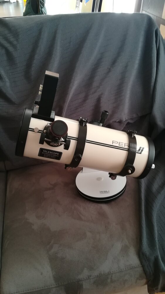

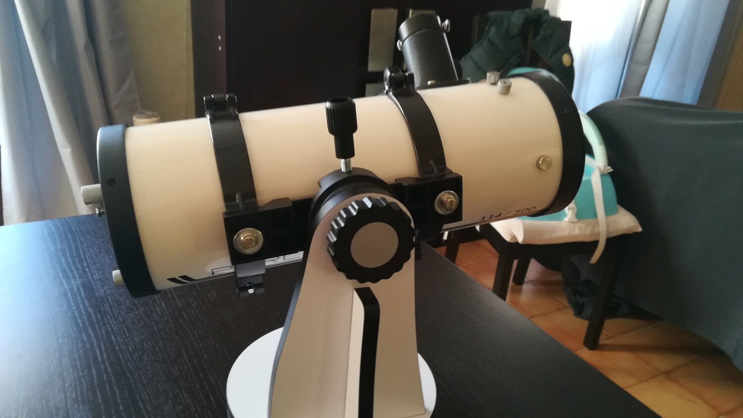

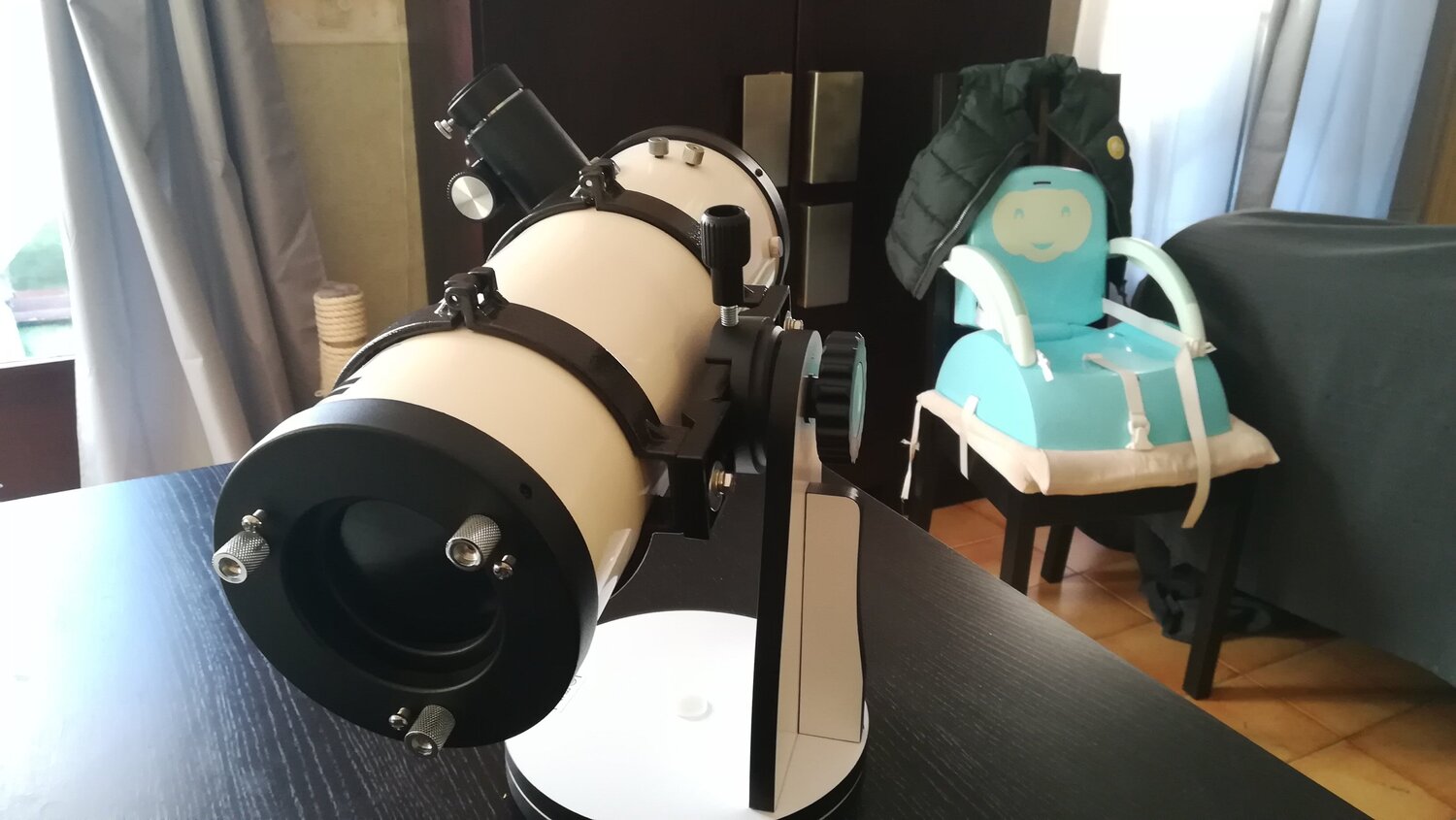

Je te confirme que ma monture existe en deux versions dont celle-ci. J'ai longtemps hésité entre les deux pour finalement choisir celle qui n'est pas équipé du pas de vis car l'objectif final est un Dobson de table. En plus, quand j'ai acheté le Newton, j'ai eu avec la monture et le trépied donc on peut toujours passer en version monture équatoriale si on veut. Tout est fait pour passer le l'une ou l'autre configuration sans le moindre problème.
Après, il ne faut pas perdre l'objectif que je ne serais pas l'utilisateur final de ce télescope (voir mon premier post). De là est ressorti le dobson de table pour son coté très simple qui est "on pose et on observe"
Du coup, faut que je trouve une solution/astuce pour que l'équilibre de l'ensemble soit gardé. Et puis, avec du bois, on fait un peu ce que l'on veut 😉.
