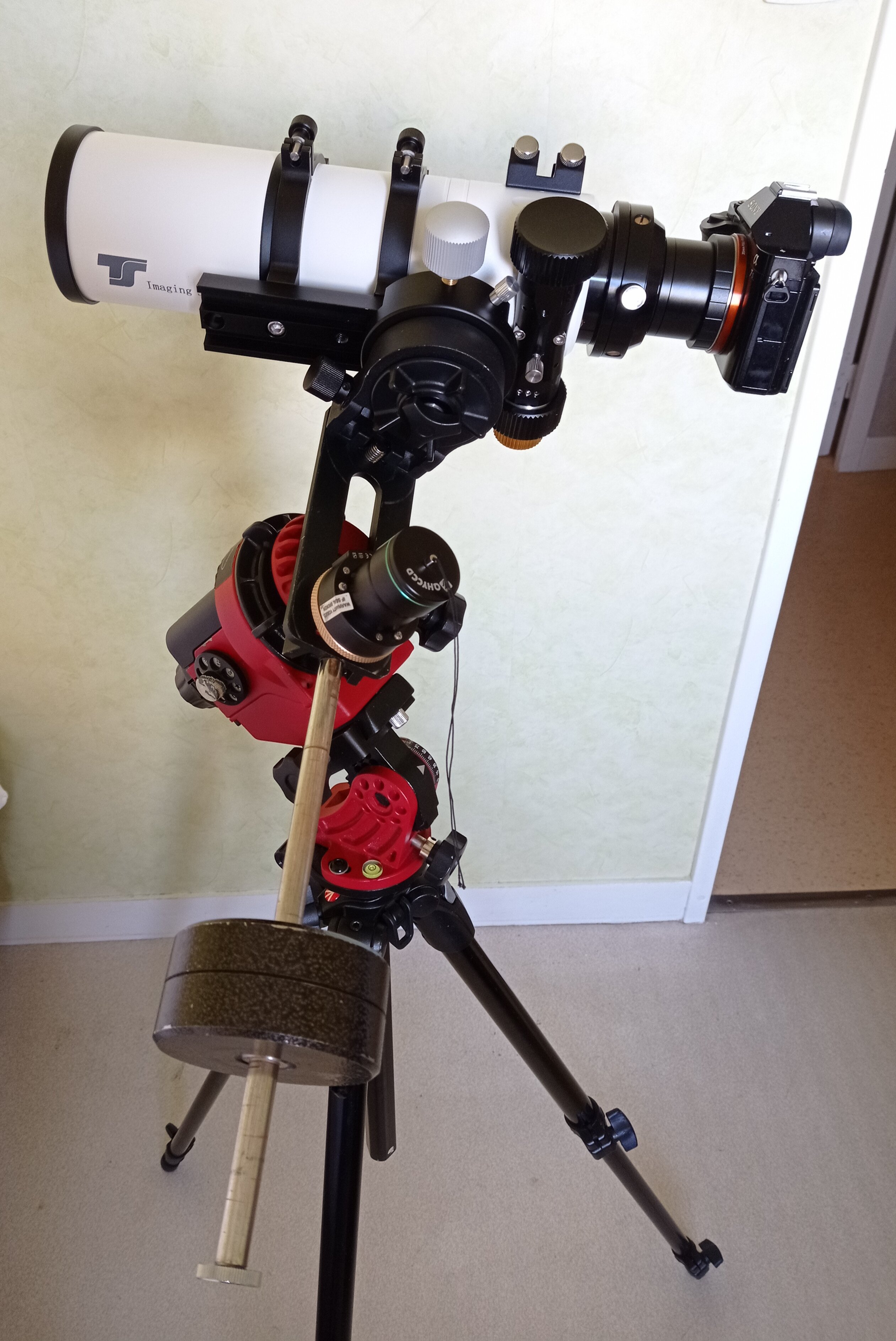

Je ne sais pas si ça va aider mais je joins la photo de mon set-up nomade (j'entends par là, tout tient dans un sac à dos, prêt à imager en 10-15 minutes MES comprise).
A titre d'exemple, la SA supporte jusqu' 4kg de matériel astrophoto, pour peu que cela soit bien équilibré.
Pour ma part, j'ai ajusté un contrepoids de 1.8kg, ça équilibre parfaitement les 4kg de l'autre côté.
Avec les 347 mm de focale de ma lunette, après tests j'arrive à ça :

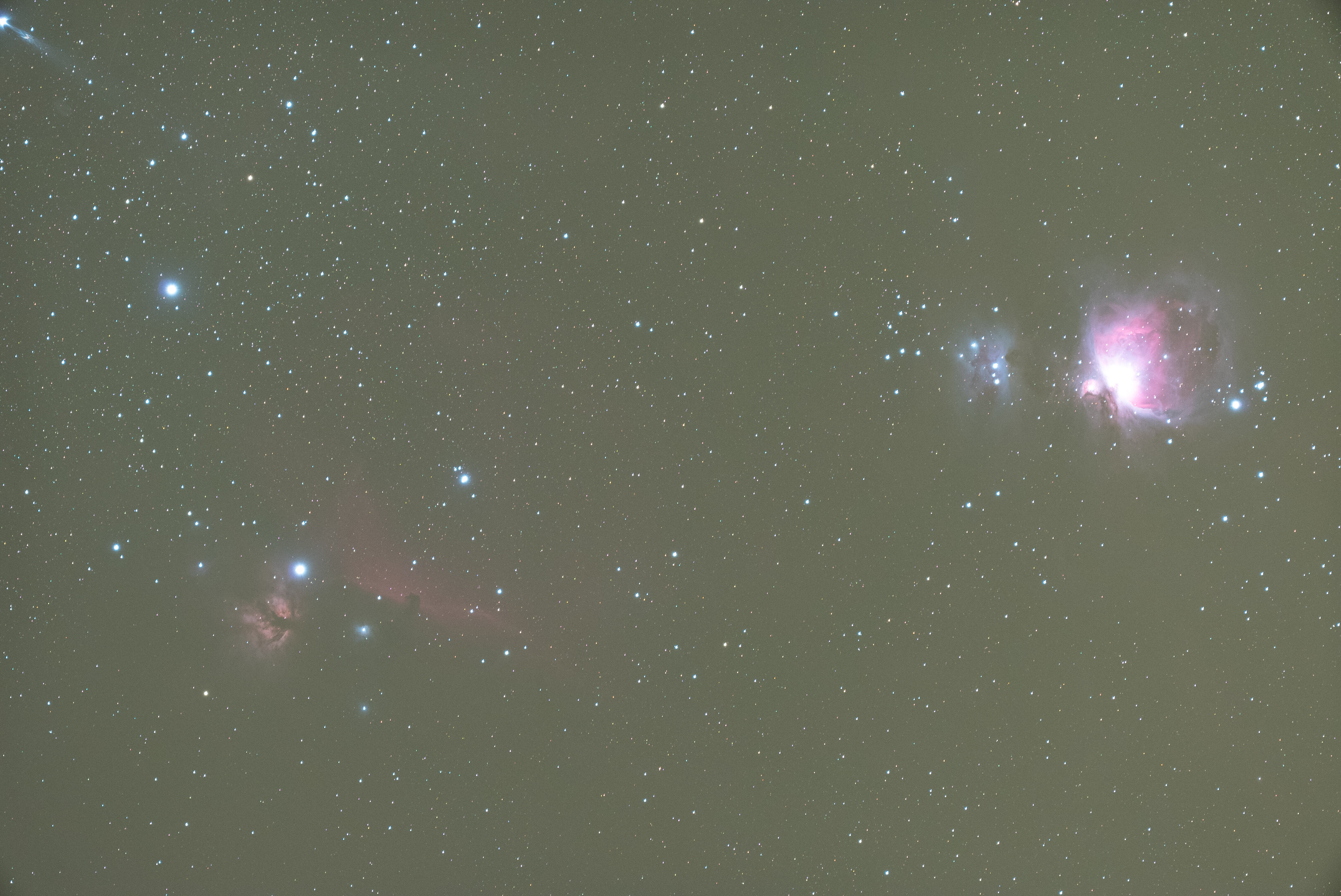

- MES avec Polemaster (donc manip avec un pc, le mien est léger et peu encombrant, donc ce n'est pas un problème pour moi. Mais, ça, ça dépend de chacun.) --> 1'00 sans filé exploitable. J'ai fait un test en 1'29" en fin de séance, 7 heures après la MES initiale et après toutes les manips de cadrage etc. On distingue un léger filé, donc pour être large, autant dire1'00"-1'15'' max. Test à refaire en début de séance.
Une brute de 1'29" sur Orion. J'ai simplement changé la balance des blancs sur LR.
(Je publierai les résultats d'empilement des brutes de 30" dans quelques temps, quand j'aurai fini le traitement.)

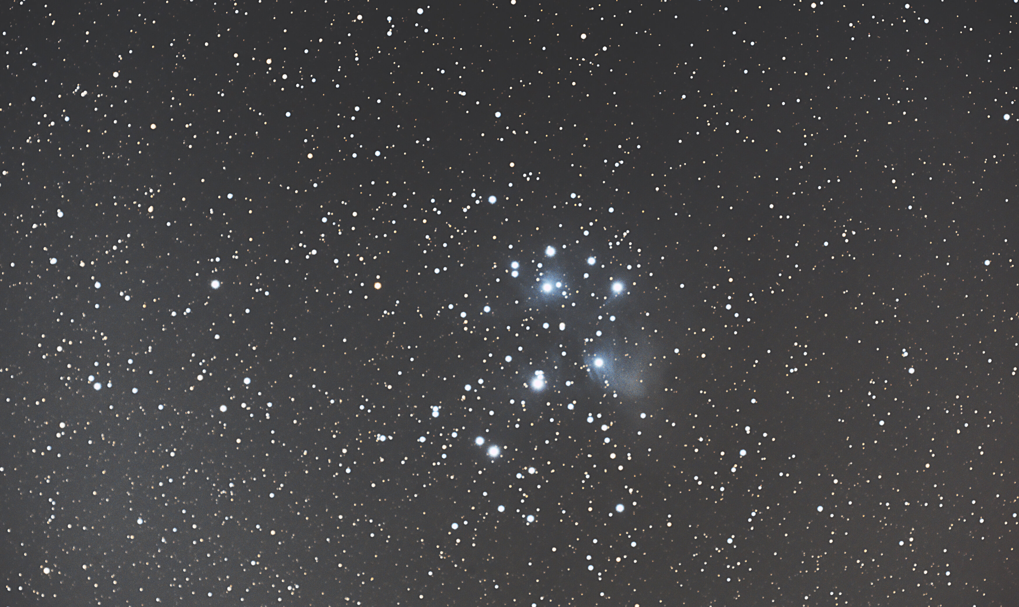

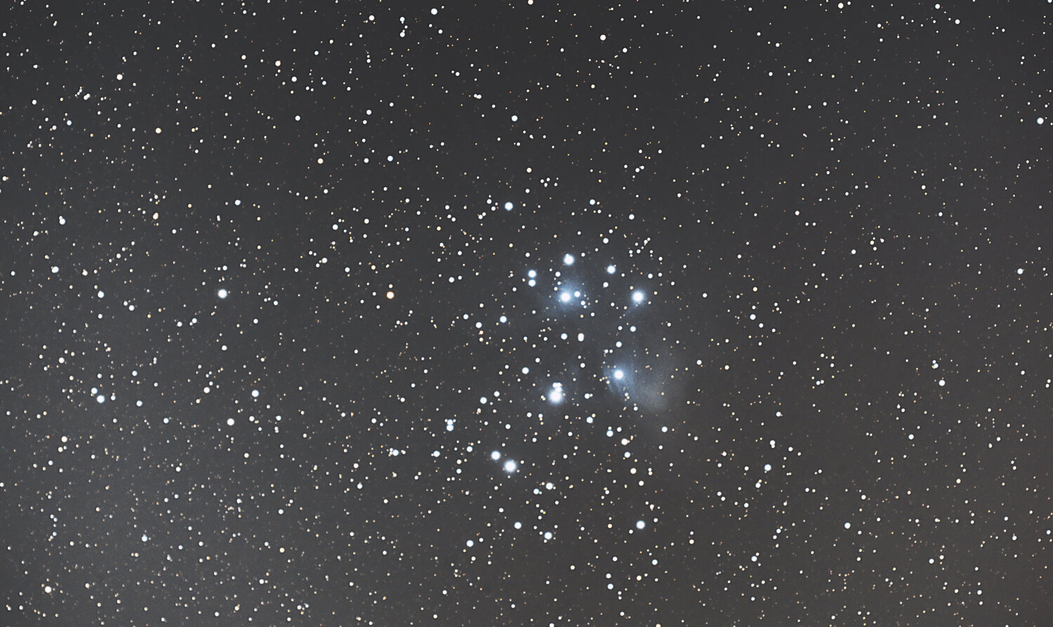

- MES manuelle, via viseur polaire --> 30" exploitable. Lors de ce test, l'arrivée des nuages étant iminente, j'ai simplement mis la polaire dans le réticule et je n'ai fait aucun ajustement (pourtant bien nécessaire, cela va de soi). Je pense pas que la mise au point soit parfaite, on est d'accord.
Empilement sur Siril de 26 brutes de 30" sur les Pléiades.
1588444277_essaiMESsurpliades_26x30sec8000iso.thumb.jpg.9350ec01001dd85113b7c18ad04217b2.jpg
Tout dépend, j'imagine, du temps passé à faire les réglages et des niveaux d'exigences. Je parle bien de photos exploitables, mais loin d'être parfaites.

Oui, comme le montre la photo du set-up, il s'agit bien de la Polemaster de QHYCCD.
Je l'ai achetée au tout début, parce que je n'arrivais tout simplement pas à avoir de photo sans filé, même avec un 18 mm.
Après des mois et des mois à m'entendre dire ci-et-là que je m'y prennais mal et que c'était de ma faute (je ne parle évidemment pas des nombreuses personnes qui m'ont aidées sur ce forum, j'avais d'ailleurs ouvert un post à l'époque), le magasin astro où je l'avais achetée a finalement conclu à un défaut de fabrication. Et pour cause..moteur ne tournait quasiment pas...
Depuis, je l'utilise la Polemaster absolument tout le temps sur la SA (sauf pour les focales inférieures à 50 mm). J'en suis très satisfait, ça correspond à mon usage, ce qui est très différent pour d'autres et c'est normal.
