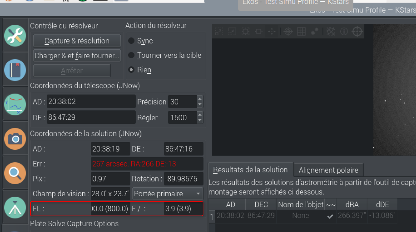

il y a 8 minutes, jpv84 a dit :
dernier tests comparatifs
avec un FL de 800 comme sur le screeshot cela fonctionne
par contre avec une FL de 1260 ( C8 avec reducteur x0.63) je retrouve mes soucis
peut être un rapport a respecter entre FOV et Focale ?
c'est peut-être comme dans la vraie vie :
petit champ, gros F/D => plus difficile
en allongeant le temps de pose de façon exagérée (10-30s...) ça fait pareil ?
(tu peux mettre 0.01 dans l'option "time factor" du CCD Simulator pour que ça aille plus vite 🙂 )
du coup j'ai fais le même excercice mais avec la caméra guide FL 242 donc F/4.8
et cela fonctionne parfaitement
