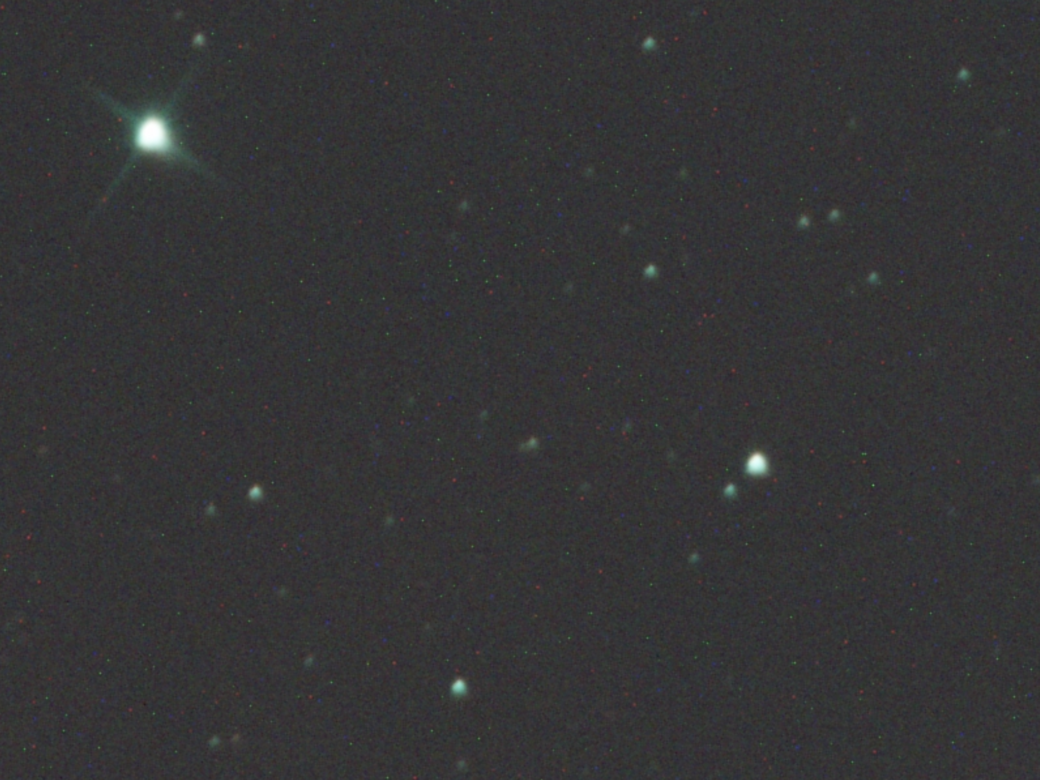

Après je ne pense pas, vu que quand je fais la MAp, je parviens à avoir des aigrettes niquel... en fait je commence à me dire que c’est simplement le PO qui ne tient pas la MAp
je vais vérifier les brutes, si dès la première j’ai le problème, c’est peut être autre chose ou la MAp qui bouge pendant la recherche de cible.
Si le problème vient au fil des poses, ce sera certainement le PO (ou le carbone totalement inutile)
Salut , j'ai eu le même soucis avec mon newton f/d 4 avec des etoiles en gouttes.
Tu es vraiment certains de la collimation ?
J'ai passé deux heures a tout réaligner au chechire,  surtout l'orientation du secondaire et le soucis a disparu pour moi.
A f/d 4  c'est tatillon la collim.

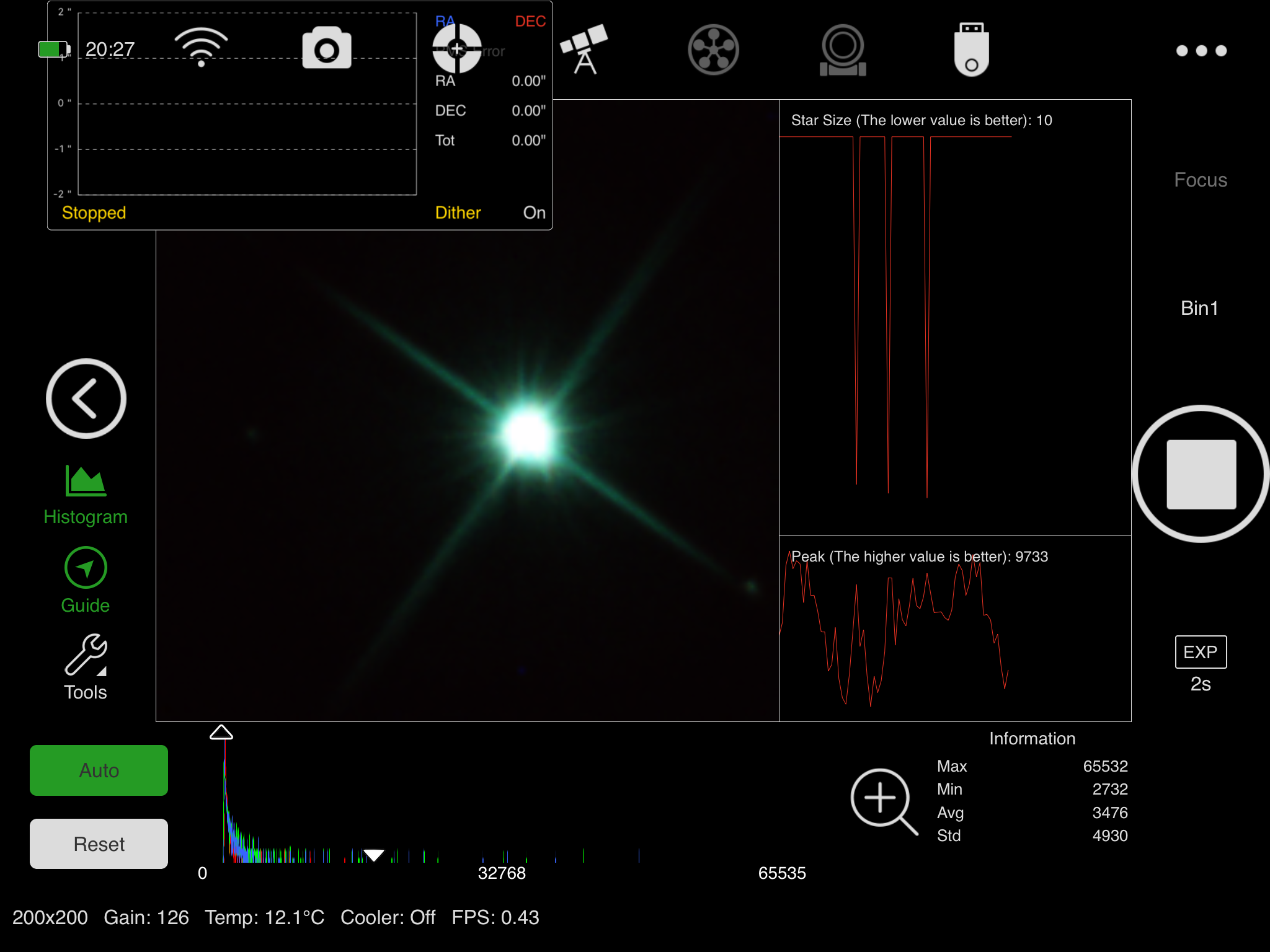

Elle était niquel juste avant les prises, du moins au laser (pas un cheap). Et j'ai vérifié le laser aussi, par contre elle n'a pas été vérifiée au Cheshire ou à l'oculaire, vais acheter ca pour vérifier
Ce soir je vais prendre une prise de Vega avec la MAP faite et lancer une série, on verra demain
Par contre je pense à un truc, je peux pas obtenir la MAP si mon correcteur n'est pas sorti du PO d'au moins 2cm. Pareil avec un oculaire si je ne mets pas un tube allonge. C'est normal ? Ou ca peut être révélateur d'un mauvais réglage ?

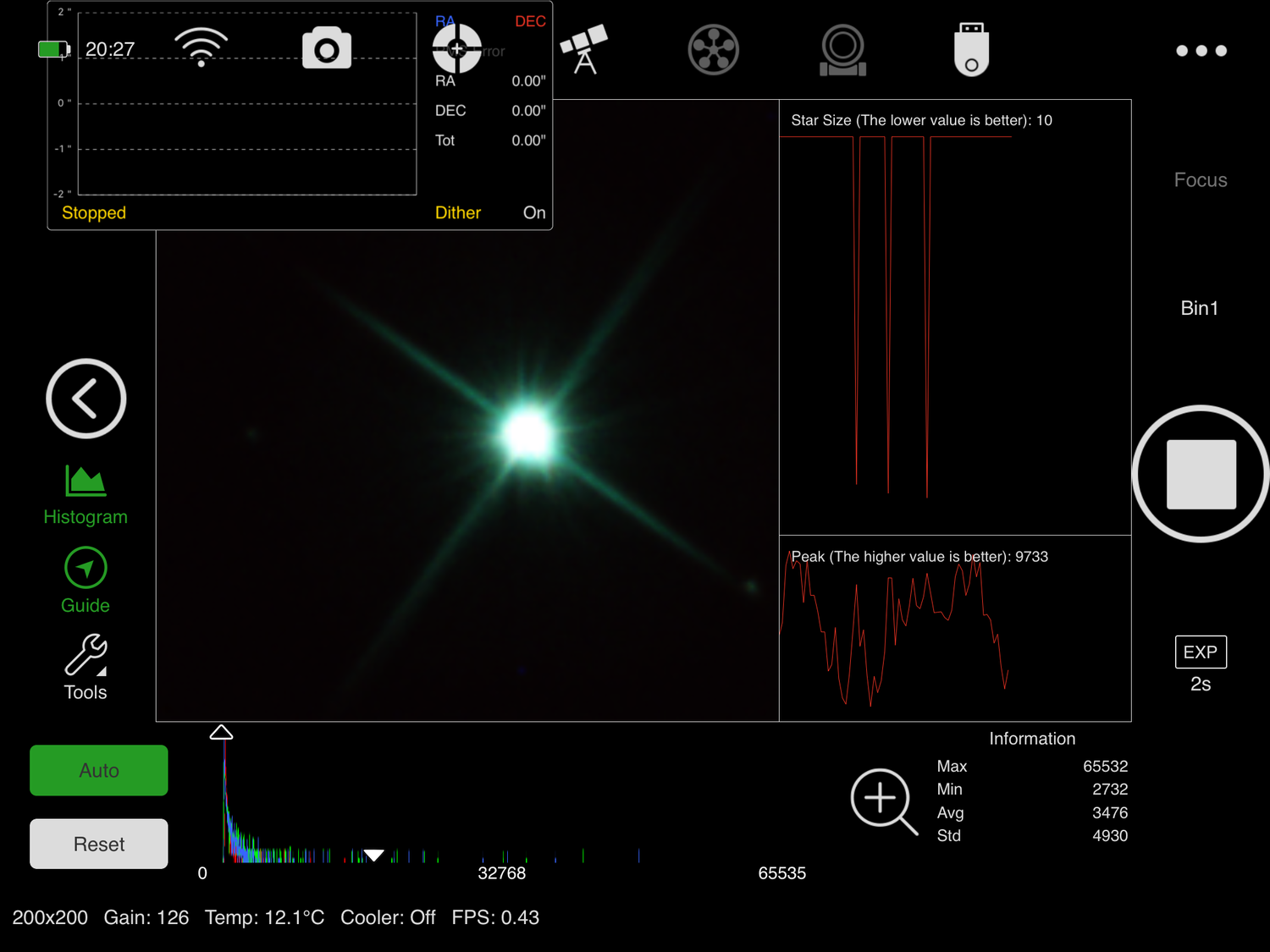

Voici la MAP que j'obtiens sur VEGA, et celle que j'ai sur ma cible (puis refaite après). Donc ca doit bien être un problème de collimation, peux pas faire mieux en terme de map. Je testerai au Cheshire :)
Bon les images se sont mises dans le mauvais ordre mais l'idée est là :)
IMG_0046.thumb.png.cc68d2db54c015aab5f69426aa6e1877.pngIMG_0045.thumb.png.b81c62c6ab799e39995e7e74f8cbd6c9.png
