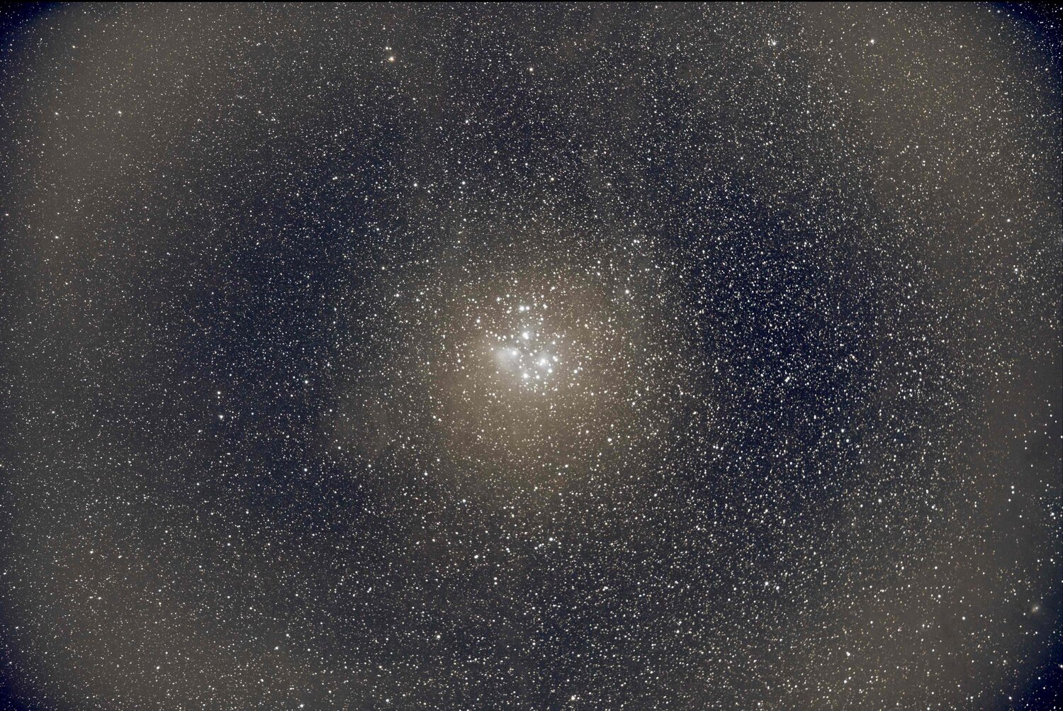

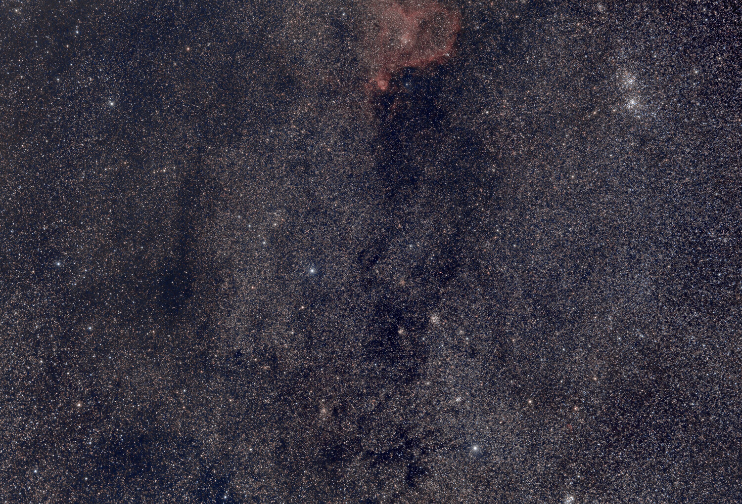

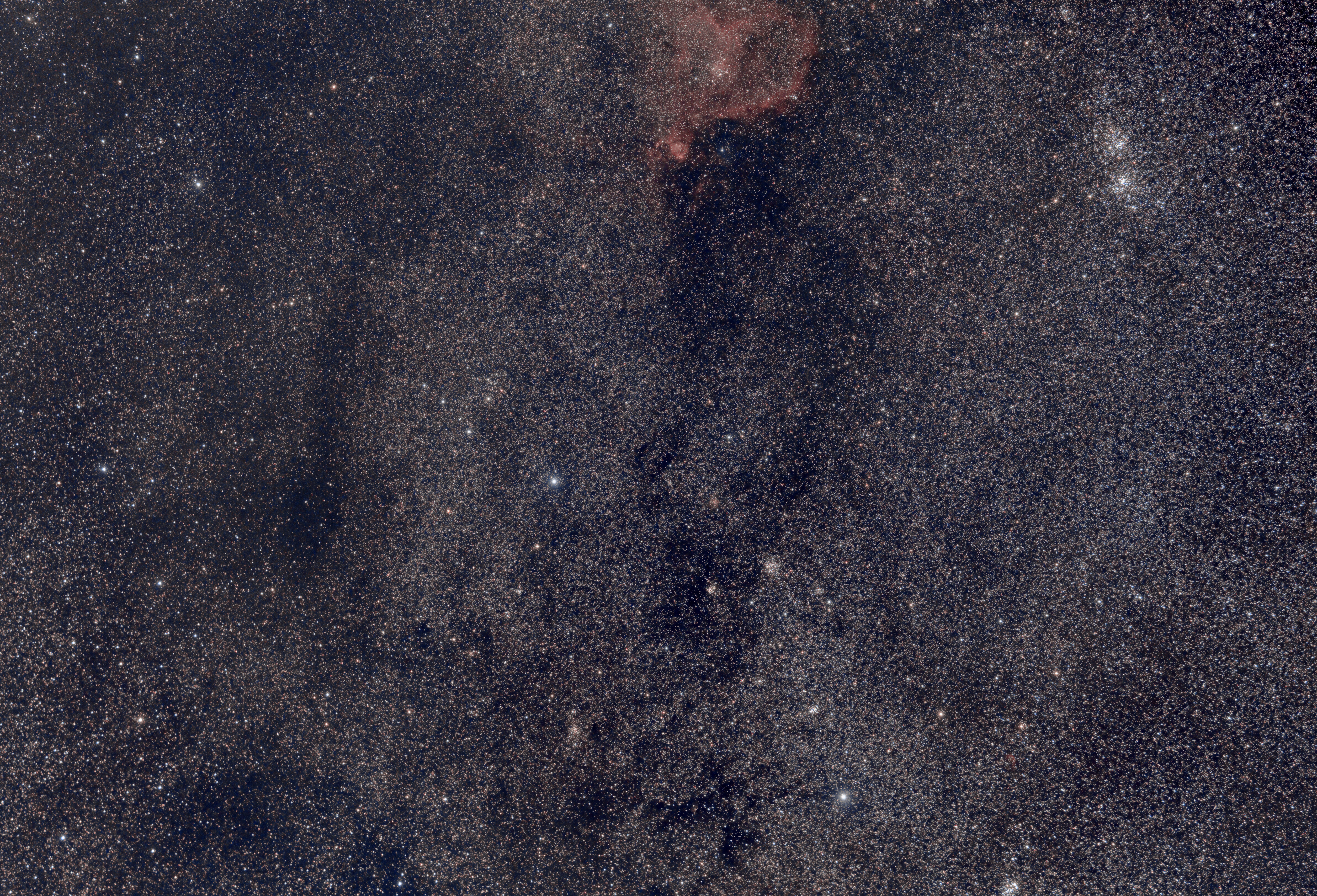

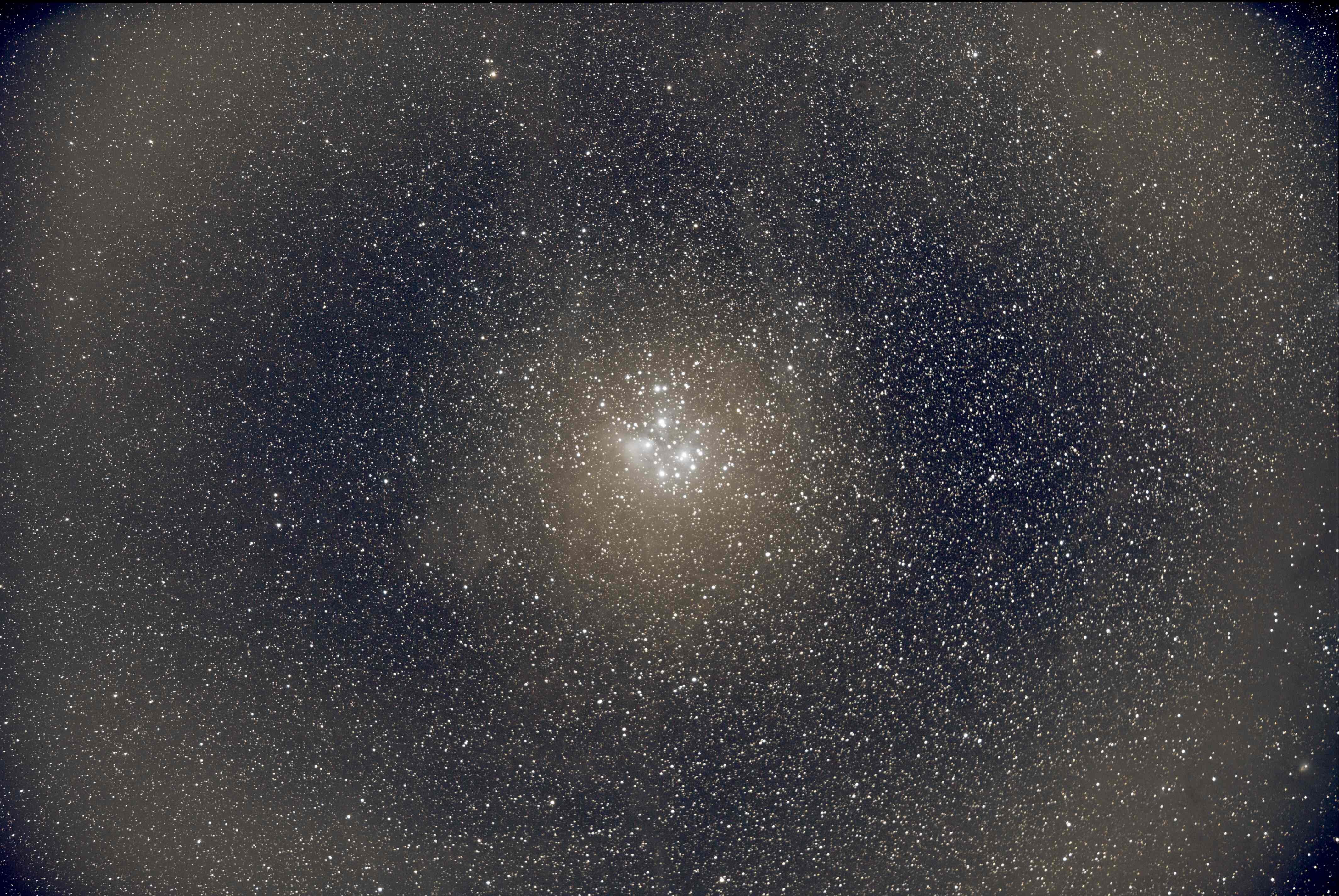

Reprenant la photo avec quelques années de pauses,  j'ai fait quelques photos hier (Nébuleuse coeur, M45) et autant pour le coeur le résultat en sortie de siril est correct (à part le cadrage), pour M45 c'est une catastrophe. C'est après extraction du gradient que ces halos apparaissent .Est ce que la buée pourrait donner ce résultat ? je n'ai pas encore de résistance, et cela dégoulinait sur le pare buée.
A7S astrodon et sigma 135mm, 60x30s pour les 2 photos, DOF. M45 donne le même résultat avec ou sans DOF

Je penche plus pour une extraction du gradient qui s'est mal passée. Essaie de faire des tests avec différents réglages.
J'ai remarqué que les résultats étaient meilleurs quand je mofifiais le réglage par défaut de 20 à 40 lignes avec une tolérance autour de 0.8
Bien sur, il faut enlever les points situés sur les nébuleuses et les plus grosses étoiles. Après je reste toujours en soustraction, et je teste les algo en partant du plus simple.

Merci. Je vais réessayer le traitement avec tes conseils. C'est effectivement après le retrait de gradient que cela arrive
Effectivement, ce genre de motif concentrique est souvent une conséquence des outils de retrait de gradient. Si tu veux, tu peux essayer de poster le résultat en sortie d'empilement pour qu'on puisse essayer de voir ce qu'on peut en obtenir.

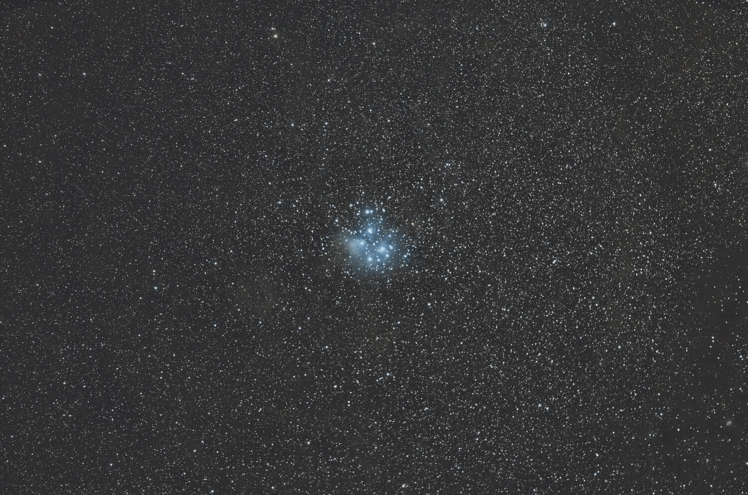

J'ai jeté un premier coup d'oeil à M45 et effectivement l'extraction du gradient n'est pas simple. J'ai l'impression que c'est du au fait qu'il reste un vignetage important à la sortie du prétraitement. A mon avis il y a quelque chose qui ne va pas avec tes flats. Comment procèdes-tu pour les prendre?
Voici un premier jet de ce que j'obtiens. C'est pas terrible, j'ai du assombrir le fond de ciel pour cacher les motifs concentriques (et on les distingues encore!)

merci pour l'essai c'est sympa. Mes flats sont pris avec un teeshirt blanc sur ciel bleu avec histo au 2/3 à droite. Ce qui est bizarre c'est que je n'ai pas ce phénomène sur la M31 (de ce que je vois)

en fai j'ai essayé avec et sans drizzle. Pour les flats j'utilise les scripts auto de siril donc je suppose que cela doit être correct ? En faisant un histo dans siril d'un des flats c'est pas joli joli on voit ces patterns circulaires. Je devrais refaire les flats je pense

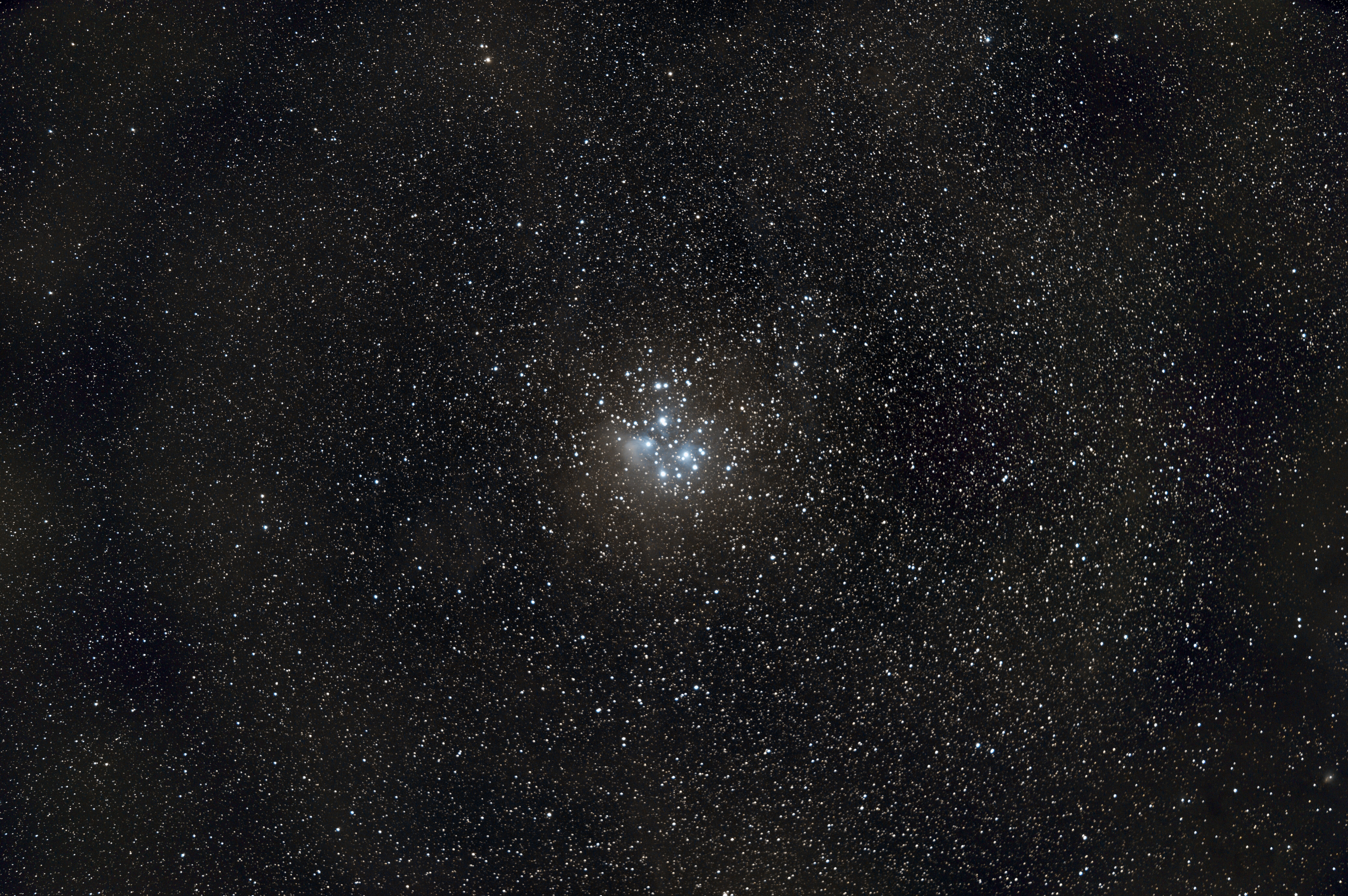

Test rapide avec APP et  PS, ça marche plutôt pas mal pour rattraper ce type de désagrément.
merci elle est déjà mieux !!!
