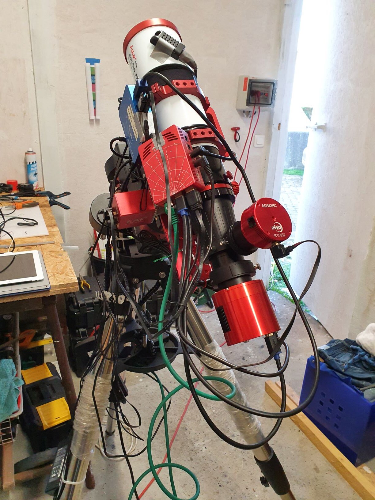

De plus, c'est un plaisir avec une ASIAir Pro, le focuser EAF va a merveille dessus (rouge), les cam ZWO ASI aussi, champ mini conseillé ben l'excellente ASI533MC-P.
Moi j'ai en plus un tiroir porte filtre et guidage DO via ASI462MC.
Pour un ensemble complet de ce style (6kg total a la louche) prévoir monture OK pour 14/15 kg minimum. Mais certain ont de bon résultats avec des AZ GTI ou PCM8 Wifi... Moi, c'est iOptron CEM40.
