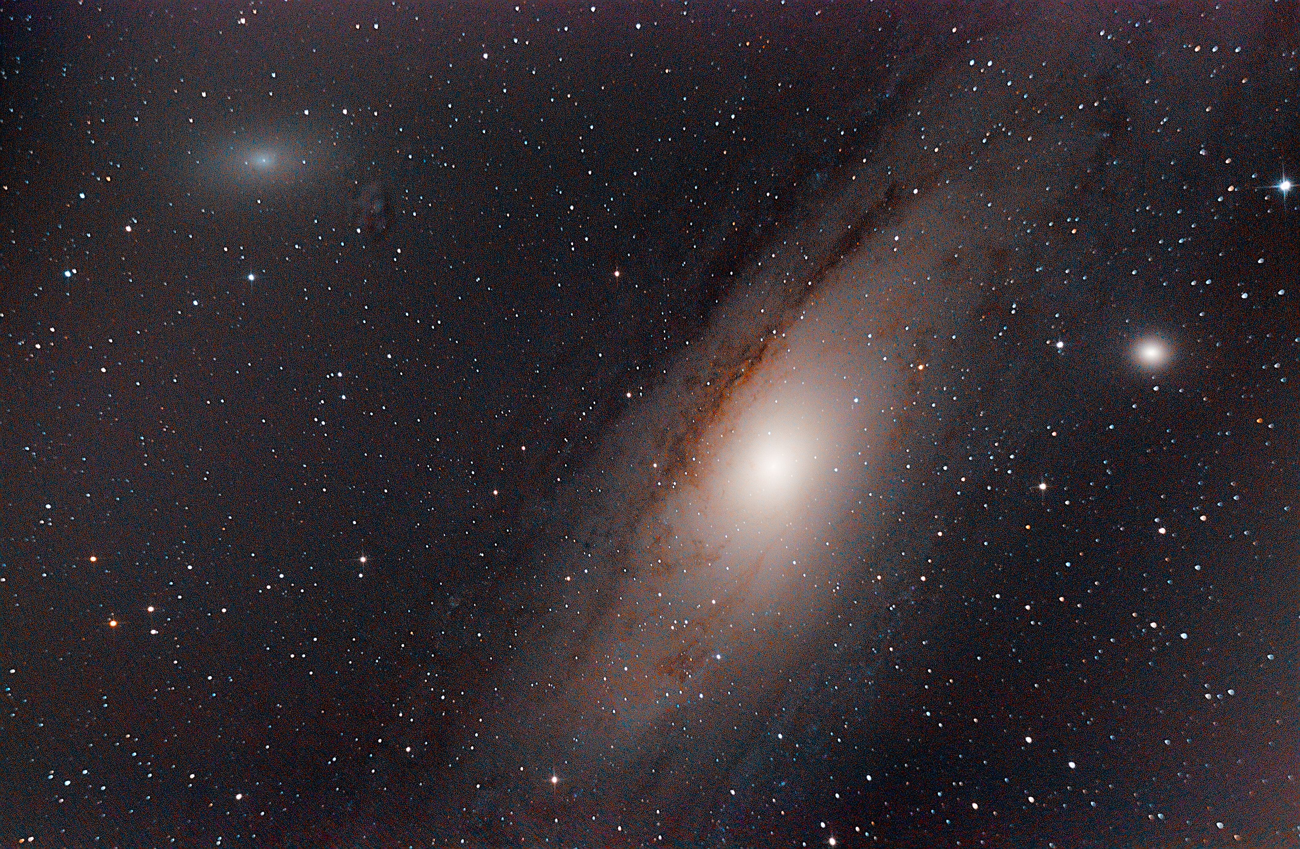

Voici donc ma photo du soir (on va dire première "vraie photo").
Je sais c'est pas l'idéal pour mon setup (200/1000 sur NEQ6 avec un APN nikon d90) mais je sais pas j'aime bien je trouve ca assez incroyable comme cible.
Bref j'ai fait un total de 112 poses d'une minute (j'ai eu pas mal de déchet je dirais une dizaine), 40 darks, 30 flats, 90 offsets.
Je fais empilement et premier traitement sous siril (en suivant le tuto du forum), ensuite j'ai essayé de bidouillé sur Gimp (j'ai pas photoshop ni light room) mais comme vous pourrez le constater le résultat est pas incroyable (beaucoup de bruit)
Je vous met en pièce jointe le TIFF de SIRIL (résultat après empilement) ainsi que ma version traité avec siril (pour que vous puissiez me dire ce que vous en pensez) , si les AS de la post prod veulent faire joujou pour voir ce qu'ils peuvent en tirer!!! Je serais ravis d'en discuter avec eux et de baver devant leur résultat.
Le tiff Brut avant traitement

Le tiff après traitement SIRIL
https://www.dropbox.com/s/exq42vqcblcdhq2/m31 800 iso 1 min traitement SIRIL.tif?dl=0
Et le résultat en jpg de ce que j'ai fait...peu mieux faire ! Comme vous pourrez le constater mon APN a réussi à tordre l'espace temps au dessus de m31 en créant une belle abération :)

Petit "traitement" vite fais avant de me coucher, je trouve ça pas trop mal déjà ! 😊
Je pense que tu as un peu forcé sur la saturation ce qui révèle un bruit plutôt fort

Il y a déjà une nette amélioration par rapport a la dernière :)
Tu sembles avoir un petit problème au niveau retrait de gradient auto.
Pas de flats ?
M31 n'est vraiment pas une cible facile pour débuter, les extensions sont faibles (demandent donc un temps de pose long) et le coeur très brillant (Temps de pose court), et en plus comme tu le sais, ta focale n'est pas adaptée.
Essaye M33 qui n'est pas loin, tu auras de biens meilleurs résultats :) et fais des flats ! C'est obligatoire
Si vraiment tu veux imager M31 essaye au téléobjectif si tu as ca.

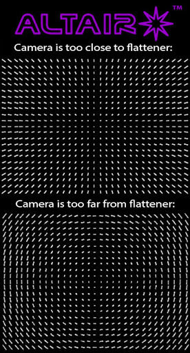

Les étoiles déformées dans les coin c'est de la coma. Tu utilises quoi comme correcteur de coma ? Tu es sûr d'être au bon backfocus ? Si tu n'as pas de correcteur, tu as la réponse. Si tu as un correcteur, tu n'as pas prévu assez de backfocus.

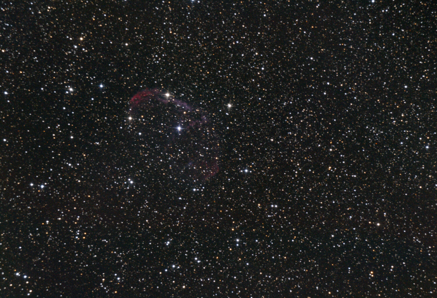

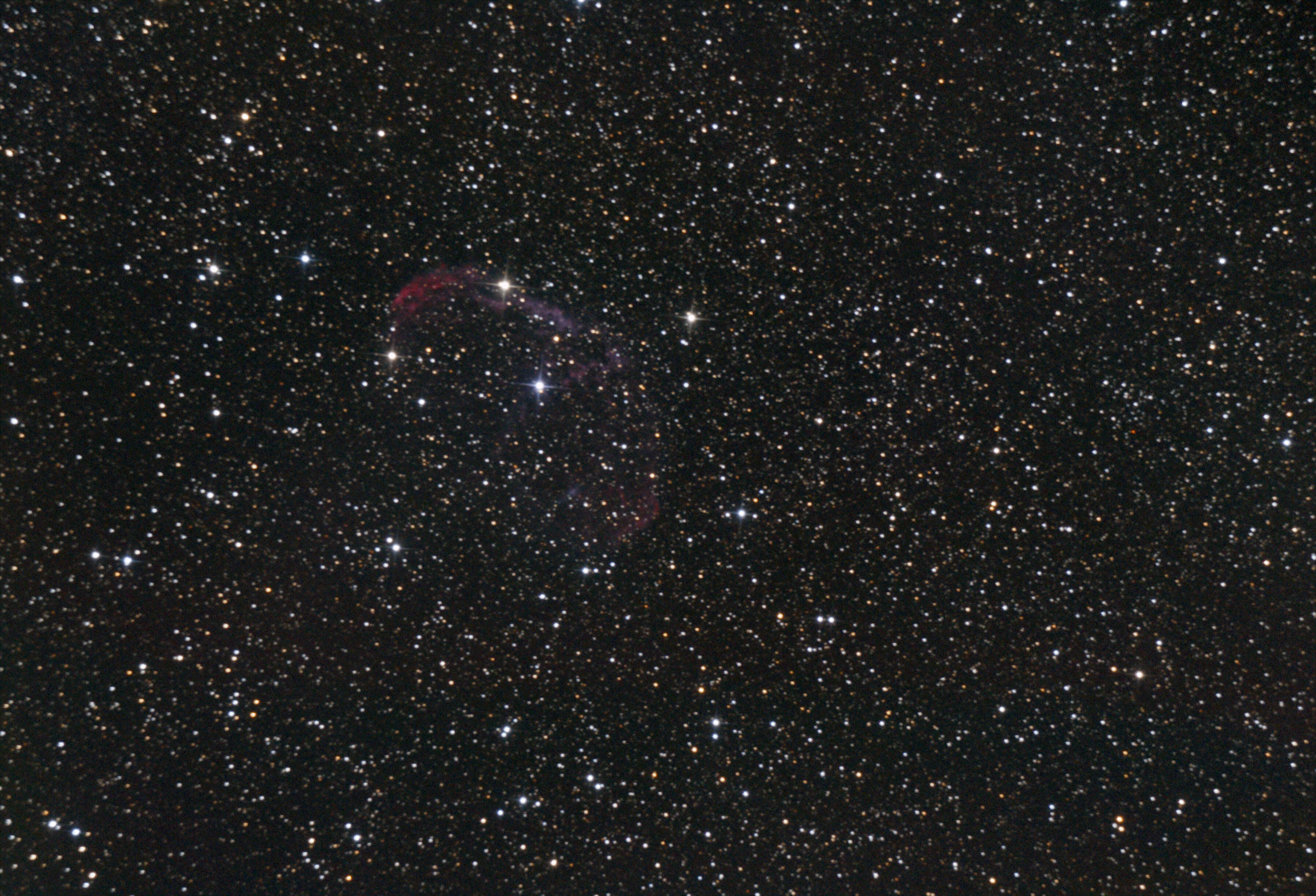

Bon et bien écoutez ce soir j'ai testé la nébuleuse du croissant, j'ai fais des poses de 2min (un bon taux de déchets) j'ai essayé de faire le tri mais clairement j'aurais peux etre du faire des poses d'une minute, j'ai refait mes flat (30 au total) @Drase en fin de session + dark (une vingtaine).
Je vous met le lien dropbox pour le résultat depuis siril
https://www.dropbox.com/s/za4mw8ga6j6zdbx/resultat.fit?dl=0
et résultat aprés traitement siril et avant passage sous photoshop ou autre :
https://www.dropbox.com/s/5oe66fvd8ihzwzu/Nebuleuse du croissant siril avant traitement.tif?dl=0

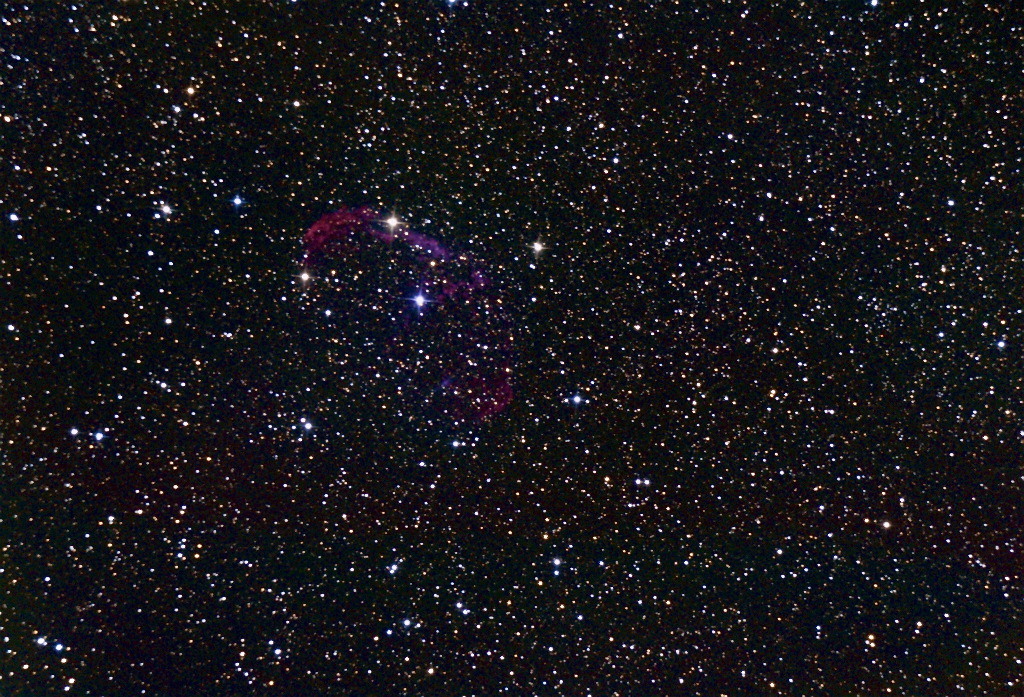

Traitement fait sur mon iphone depuis l’appli de base du telephone....et bah en tout cas sur mon telephone c’est pas si moche
Mais ton APN n’est pas defiltre, si ?
Sinon tu aurais bien plus de signal. Les APN ont un filtre qui bloque environ 85% de la raie Ha, raide d´émission de ce type de nébuleuse.
Pour ça que je te conseillais M3
