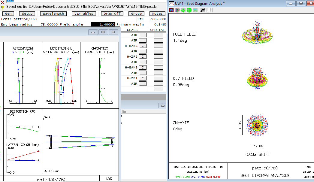

"Petzval" mais cela peut faire penser à une lunette de meilleure qualité optique
Avec un peu de soin c'est pas si mal que ça, je connais des exemplaires en 150/1200 qui sont déplorables face à ce type de rendu sur le plan focal
ici avec des verres bon marché (BAK1/SF2/SF5). Il m'a fallu même pas une heure pour calculer la compensation.
Un spot à 3 fois le disque de diffraction, autrement dit utilisable à x50 (D/3) voire x100 (D/1.5) c'est enchanteur sur certains objets comme simplement la nébuleuse de la Lyre. Faut juste faire attention avec les oculaires sous 8mm de focale.
Faut penser à mettre le filtre ad hoc pour du lunaire et à mon avis ça passe facilement x150.
