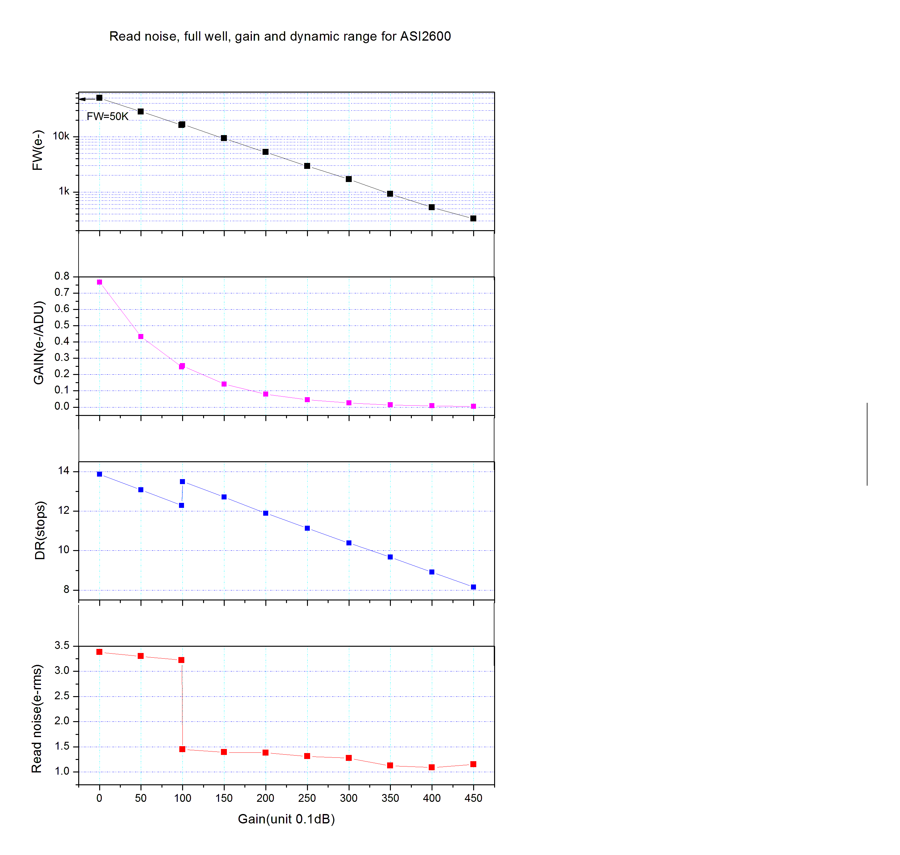

Il y a 7 heures, Selrahcarev a dit :
Filtre UHC Explore Scientific
Pour moi l'erreur est là.
Un filtre UHC assombri beaucoup, tu assombris ici ton fond de ciel et une nébuleuse obscure qui se détache déjà à peine du fond de ciel en temps normal. Noir sur noir = noir.
Pour les galaxies pareil, ce sont des objets à spectre continu, donc tu as filtré une partie du signal.
Un CLS ou un L-pro auraient été mieux dans cette situation.
gain high que j'imagine 100
Pareil sur une pose unitaire avec un gain quasi au minimum, c'est normal que tu ne vois pas grand chose, même avec des caméras ultra sensibles comme celle-ci.
Il y a 10 heures, Drase a dit :
Merci pour ton retour ! Pour le gain sur asiimg c’est uniquement low ou high.. quasiment l’ensemble de mes cibles a l’a7s ont été faites avec l’UHC. Pour le stacking oui bien entendu ... Dans mes souvenirs j’avais plus de signal avec le 6D mark II en single frame .. je réessayerais dès que possible sans le filtre et pose plus longues, nous verrons bien ... sinon c’est go pour les petites annonces ! 😅

Il ne faut pas oublier qu’entre une ASI2600 et un A7S les pixels sont au moins 2 fois plus petit par conséquent même si la caméra ZWO est plus sensible, chaque pixel a une surface 4 fois plus faible que sur l’APN Sony. Par conséquent le flux de photon sur chaque pixel est moindre.
L’avantage de la caméra refroidie réside surtout dans son bruit thermique qui reste très faible en longue pose.
Il est donc recommandé de poser plus longtemps qu’avec l’APN.
Quant au réglage du gain, sur les caméras ASI et l’ASIair, tu as par défaut 3 réglages Low / Médium / High. Et aussi une possibilité de réglage fin sur toute la plage de gain de la caméra.
Regarde les courbes de réponses en fonction du gain publié par ZWO sur la page de description de la caméra pour te faire une idée. Le réglage recommandé est souvent le Médium qui correspond à un bruit de lecture très faible tout en conservant une bonne dynamique du capteur.
