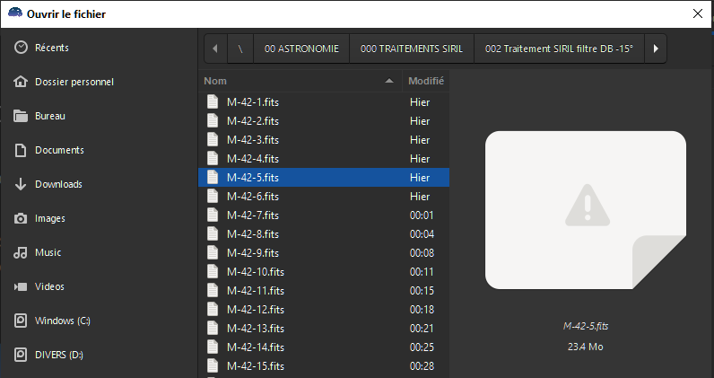

Petitprost Posté 18 novembre 2020 Posté 18 novembre 2020 Bonjour , depuis ce matin je n'ai plus l'affichage des vignettes fichiers fits , j'ai ré installer Siril mais succès Dans préférence c'est bien coché affichage des vignettes en 256 ... bizarre

Petitprost Posté 18 novembre 2020 Auteur Posté 18 novembre 2020 je suis sur Win 10 pro , je n'ai pas modifier mon mode opératoire de prises de vue .

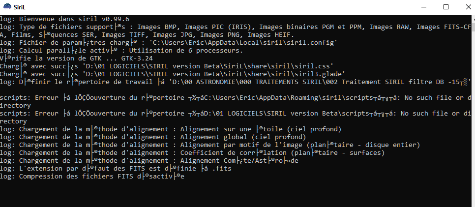

lock042 Posté 18 novembre 2020 Posté 18 novembre 2020 Sur la console noire, fait moi une copie de ce qui est marqué.
Petitprost Posté 18 novembre 2020 Auteur Posté 18 novembre 2020 (modifié) console noire Modifié 18 novembre 2020 par Petitprost
lock042 Posté 18 novembre 2020 Posté 18 novembre 2020 Hum. La tu n'as pas essayé d'afficher des vignettes. Si ?

lock042 Posté 19 novembre 2020 Posté 19 novembre 2020 (modifié) Donne une image FITS si tu veux. Mais en relisant le code et en regardant ta capture, tu dois avoir cette phrase : La sélection de l'en-tête principal a échoué, le fichier FITS '%s' est-il mal formé? quand tu essaye d'afficher une vignette. Modifié 19 novembre 2020 par lock042
