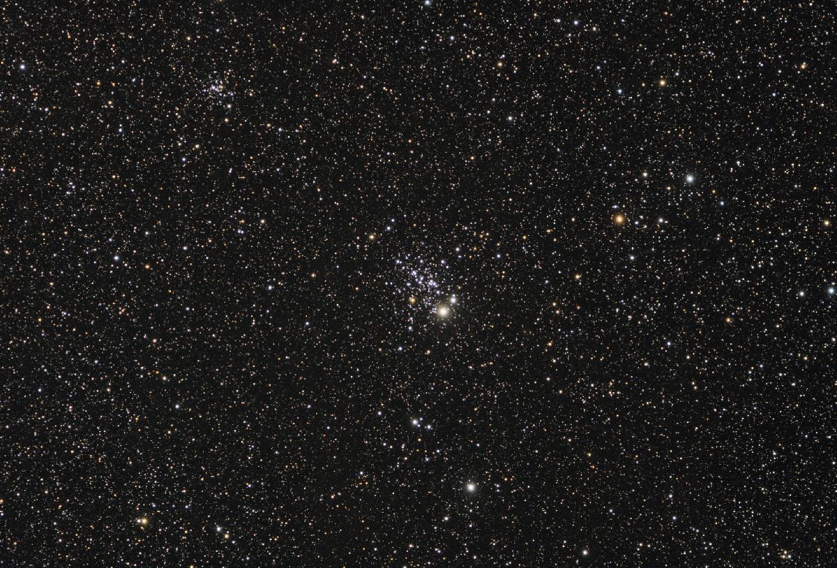

Voici un essai de prise de vue de NGC 457 Constellation: Cassiopée
NGC 457 Nuit 18 au 19 nov 2020
Temps de poses global 40 min avec DOF
Temps de pose unitaire :  120 sec
Nombre de pose unitaires : 20
Gain 120
Température cooling -5  deg
Offset cam : 30
Instrument de prise de vue : SW 80ED  F/D 6.5
Réducteur de focale : ORION x0.8
Camera de prise de vue : ASI294MC pro IR cut
Instrument de guidage : chercheur 8x50
Camera de guidage : asi290 mini
Monture : AZEQ6 en mode eqmode
Soft  ASIAIR  SIRIL
Lieu de prise de vue:  BACKYARD BIEVRE ISERE France
Image réduite de moitié
Cordialement Daniel

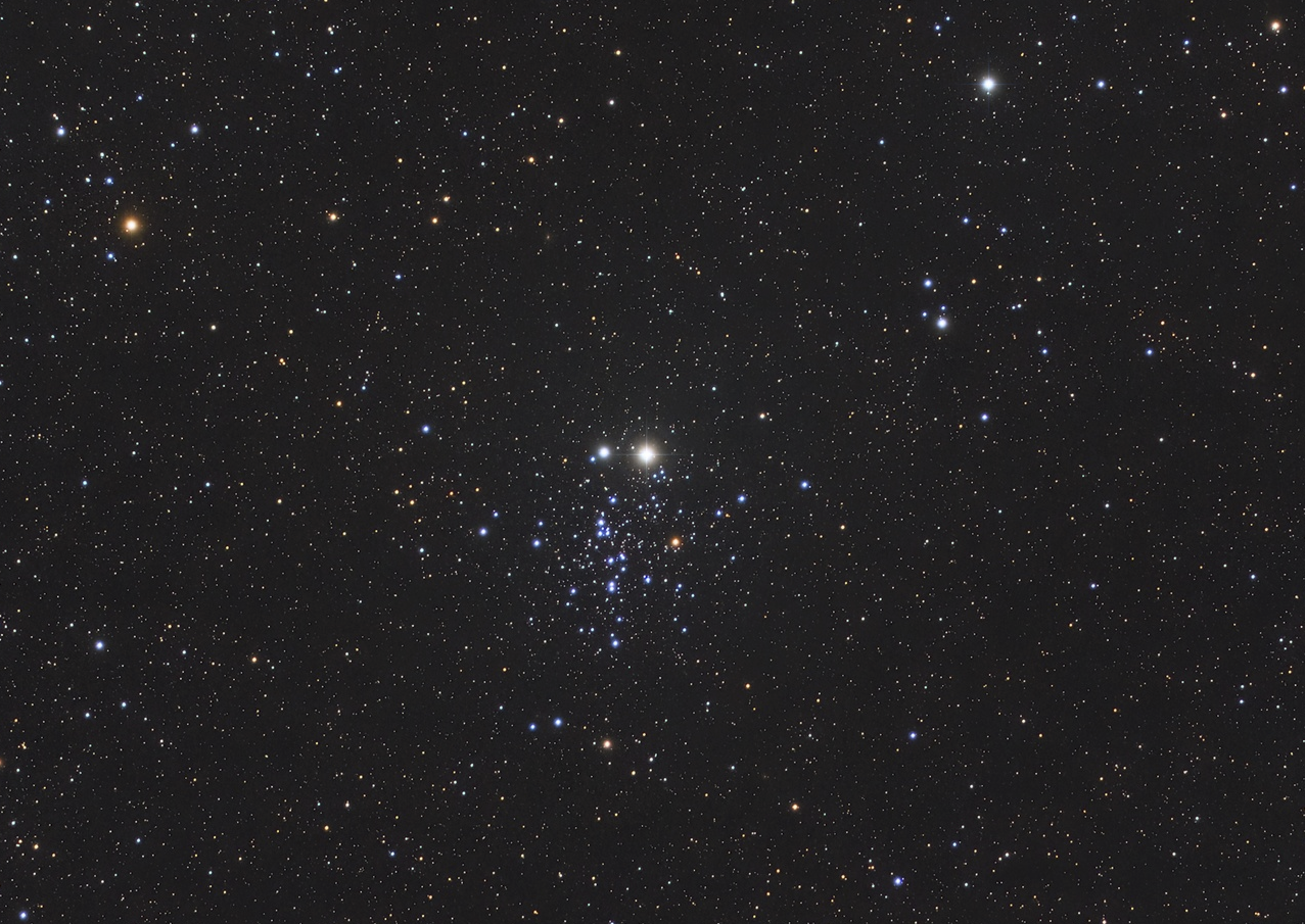

l'image est belle mais ton cadrage et ton orientation ne met pas ce "hibou" en valeur.
Tourne ton image, pour l'avoir par exemple comme ça :
  Le 19/11/2020 à 16:49, teko38 a dit :
Voici un version recadrée faite a l'arrache
Voir davantage
Vachement plus sympa pour moi, tu peux la laisser en grand champ dans ce sens si tu veux.
Là on voit bien ses grands yeux et ses ailes déployées :)
  Le 19/11/2020 à 20:59, Alhajoth a dit :
Qu'est-ce qui fait que ton image a beaucoup moins d'étoiles en fond de ciel ?
Voir davantage
Si tu compares bien les 2 images, il n'y a pas moins d'étoiles, elles sont juste plus discrètes et plus piquées.
La full ici :
  Le 21/11/2020 à 08:12, Colmic a dit :
Voir davantage
Alors je vais régénérer ma question. :)
À quoi attribues-tu cela ?
  • optique ?
  • stratégie de poses ?
  • suivi ?
  Le 21/11/2020 à 10:45, Alhajoth a dit :
Voir davantage
Je vais laisser répondre Michel
Mais dans l’ordre
Je maitrise mal le traitement et j’ai trop dilaté les basses lumières
Mon optique est de moins bonne qualité SW80ED doublet contre taka penta
La prise de vue a été faite avec des rafales de vents de 30 km/h ce n’est pas l’idéal
En résumé le traitement des amas est bien diffèrent de nébuleuses
On va attendre la réponse de Michel pour plus de certitudes
Cdt Daniel
