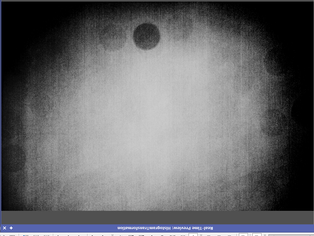

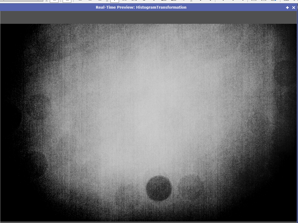

J'a de "magnifiques" artefacts sur mon Master..

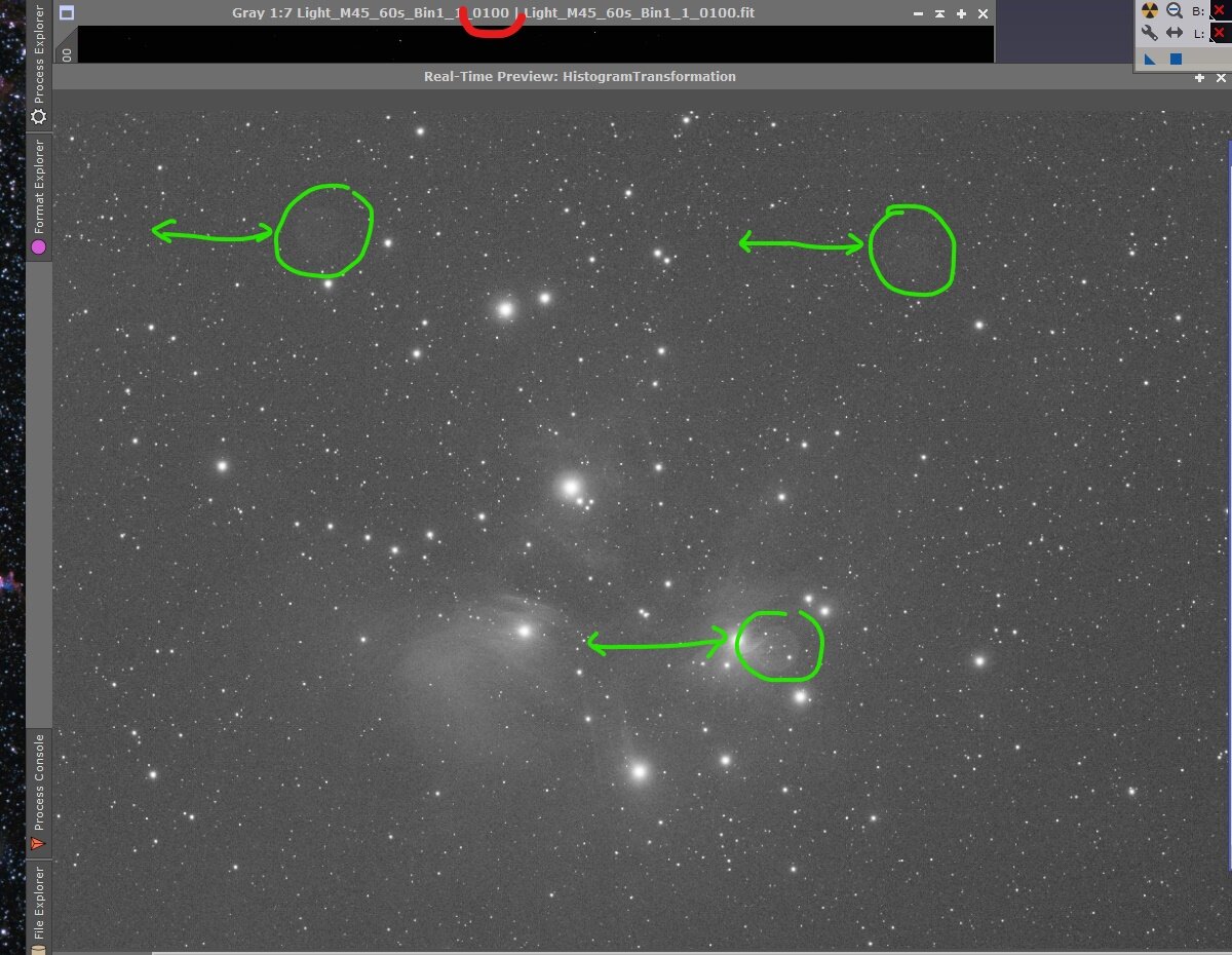

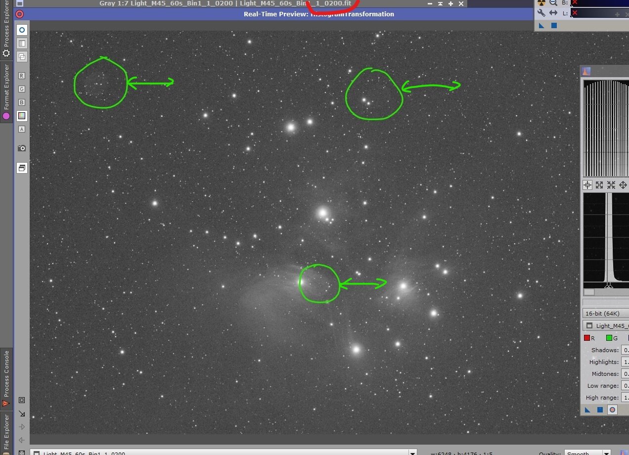

J'ai vérifié les brutes, et ce signal est présent sur toutes, mais n'a pas la même position avant et après le passage au méridien.
Ce signal n'est pas présent sur le master flat.
Une idée?

Je penche pour des poussières :) Normalement si tes flats sont efficaces elles ne sont plus sur ton image prétraitée

Toutefois, je ne vois pas ces artefacts sur le masterflat (Image #1), et si c'était le cas ils ne changeraient pas de position après le retournement de méridien (Images #2 et #3)... Je me trompe? 🤔

il y a 36 minutes, PH1L1PP3 a dit :
Pour moi très ressemblantes, on retrouve cette forme arrondie
il y a 37 minutes, PH1L1PP3 a dit :
Pas très loin quand même, si les poussières ne sont pas collées elles bougent sur le capteur
Et puis pour faire les flats tu as mis un écran beaucoup plus près que la MAP donc normal qu'elle paraisse défocalisées.
Après c'est peut être autre chose je sais pas mais ca ressemble beaucoup à des poussières

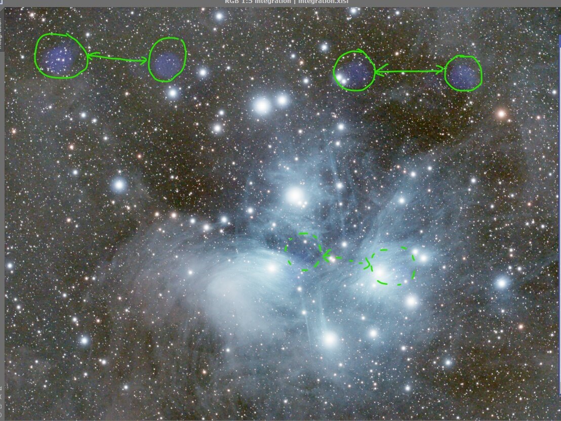

il y a 19 minutes, PH1L1PP3 a dit :
mais qui n'apparaissent pas sur le flat...
Ben pour moi elles apparaissent bien... C'est ce que je disais plus haut
Et sur ton image pretraitée tu les retrouve ?
Si ton flats sont bien faits et en nombre suffisant elles devraient disparaitre

Image prétraitée: MasterLight:
