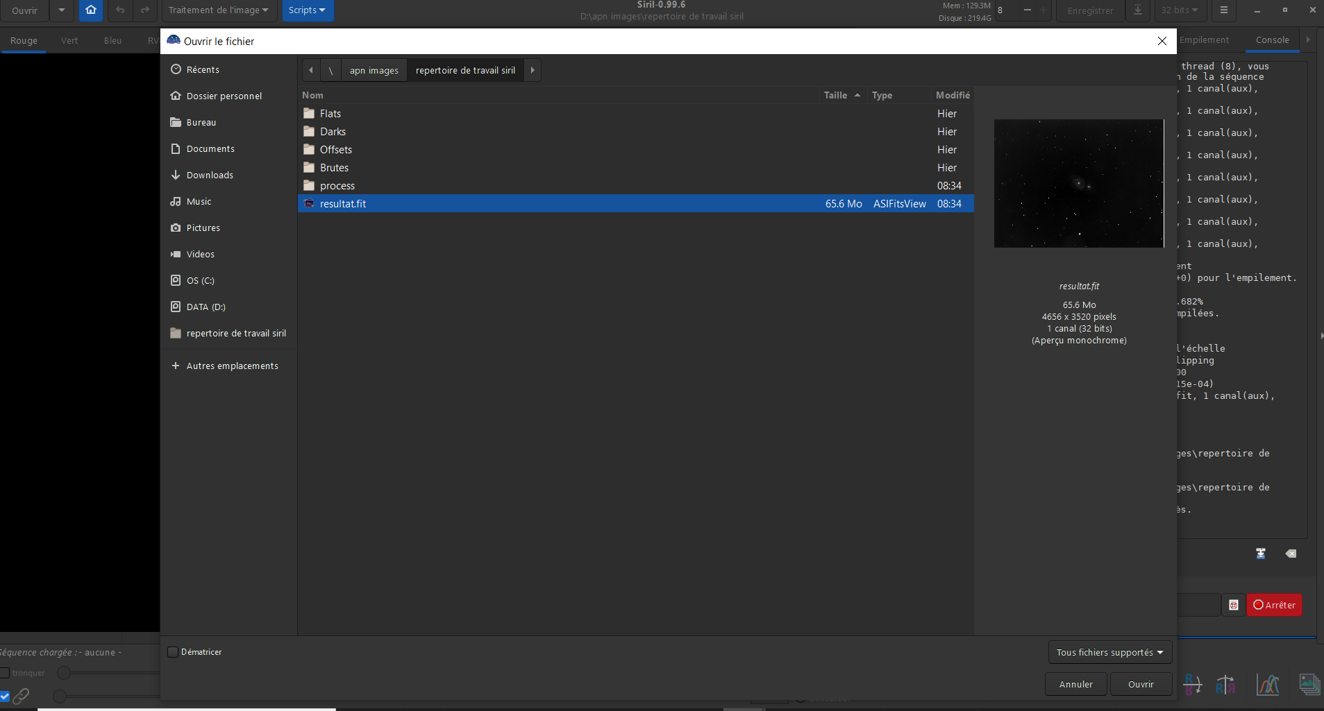

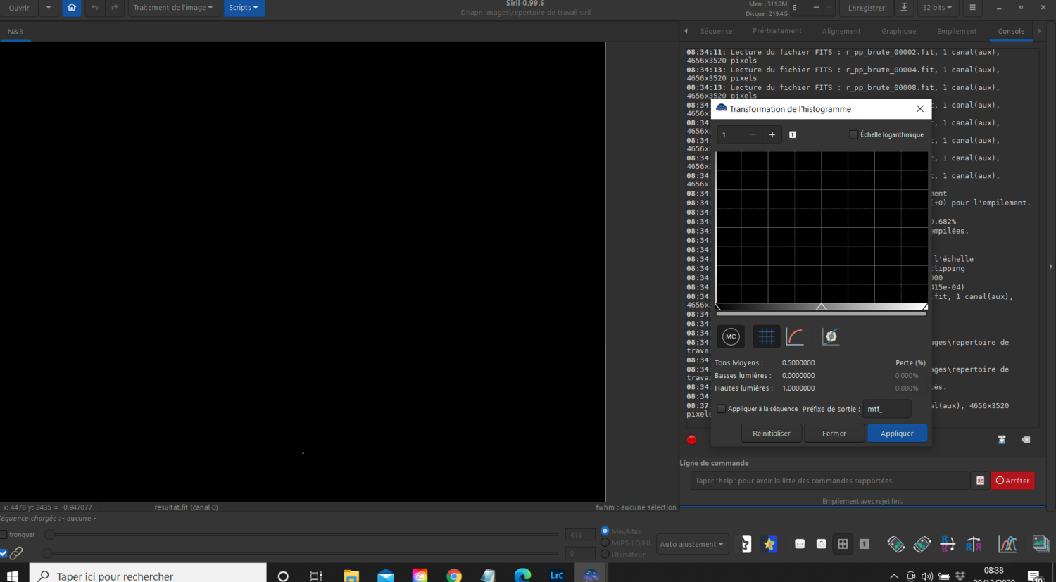

Didier083 Posté 8 décembre 2020 Auteur Posté 8 décembre 2020 bonjour je te joins des captures d'ecran pour infos apparemment l 'image existe car on la voit sur le repertoire de siril avant d 'ouvrir l'image cf fichier 1, mais une fois ouverte du noir a moins que ce ne soit qu 'une partie de l 'image et que la dimension ne soit pas adaptée mais je ne sais pas comment reduire si c 'est ca le pb! une idee? merci en tout cas didier
lock042 Posté 8 décembre 2020 Posté 8 décembre 2020 Bonjour, avec des captures on ne peut pas faire grand chose. Il faudrait l'image FITS. 1

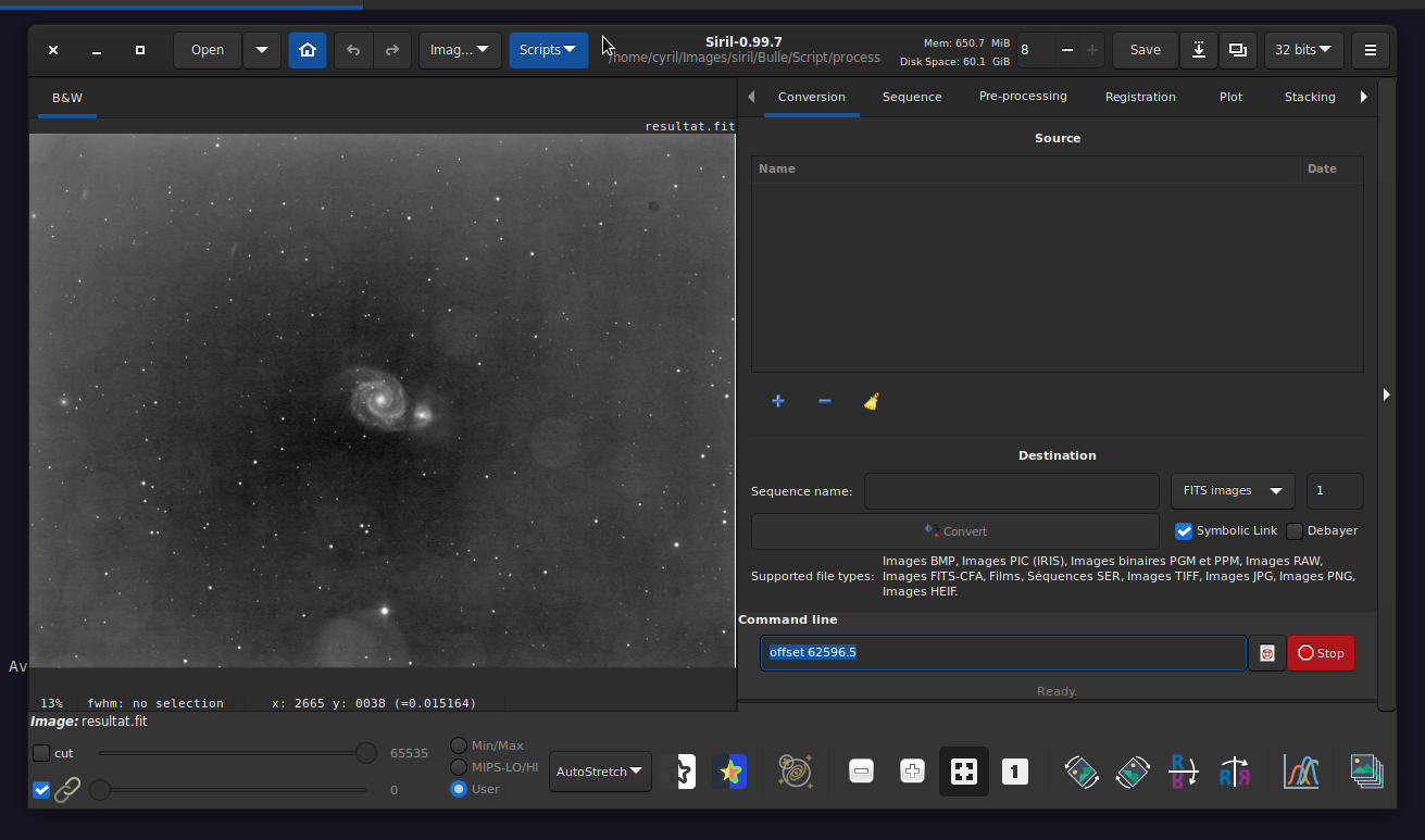

lock042 Posté 8 décembre 2020 Posté 8 décembre 2020 Oué ok... En fait il s'agit de fichiers pas vraiment standard. Toutes les valeurs sont en dessous de 0. Si on fait un stat dessus, voila : log: B&W layer: Mean: -61973.9, Median: -62086.4, Sigma: 2153.5, AvgDev: 228.7, Min: -62596.5, Max: 412.5 Donc dans Siril tu fais un offset 62596.5 et tu as :
Didier083 Posté 8 décembre 2020 Auteur Posté 8 décembre 2020 Ok mais il y a une sacré différence d image entre les 2 logiciels !! c est exactement l image que je sortais de siril vers prism mais pourquoi une telle différence de qualité entre celle complètement traitée avec prism et. Siril?? Uniquement les paramètres initiaux Ds prism ! merci bcp didier
Petitprost Posté 8 décembre 2020 Posté 8 décembre 2020 je fais mes offsets dans prism à 0.25 sec et toi ?
lock042 Posté 8 décembre 2020 Posté 8 décembre 2020 Le 08/12/2020 à 18:55, Didier083 a dit : mais pourquoi une telle différence de qualité entre celle complètement traitée avec prism et. Siril?? Uniquement les paramètres initiaux Ds prism ! Voir davantage Parce que tes images sont dans une gamme de valeur qui n'est pas prévu pour Siril. Donc il ne sait pas travailler avec.
