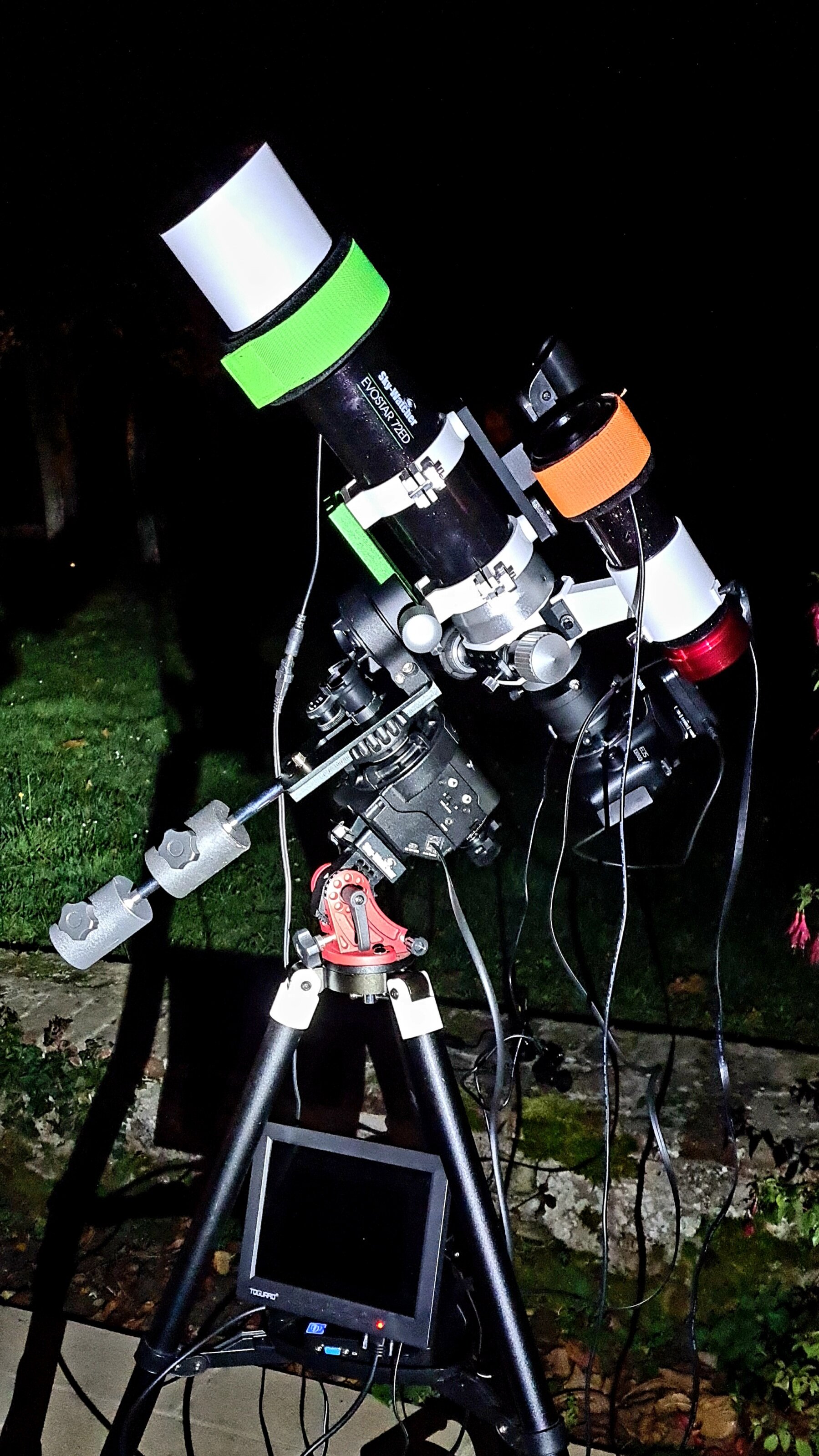

Une petite photo de mon setup nomade. Je suis clairement au delà de la charge maximale. Mais avec l'autoguidage je jette peut être 1 photo sur 5 a 3min30 de pose. Bref... que du bonheur !
il y a 16 minutes, Lenico75 a dit :
Hello,
Top, j'avoue que la charge à l'air conséquente, on aurait presque mal pour la monture ^^
Bon, plus qu'à trouver un PI4 et comprendre tout ça. Bien évidemment, ça sera en remote de mon lit ^^
Tu gagnerais en poids en utilisant un guideur hors axe.
ici ta monture est carrément en surcharge. 1 kg de contrepoids en plus, sans compter le matériel. Ne te plains pas si d’ici quelques 10aines de mois elle se dégrade...
