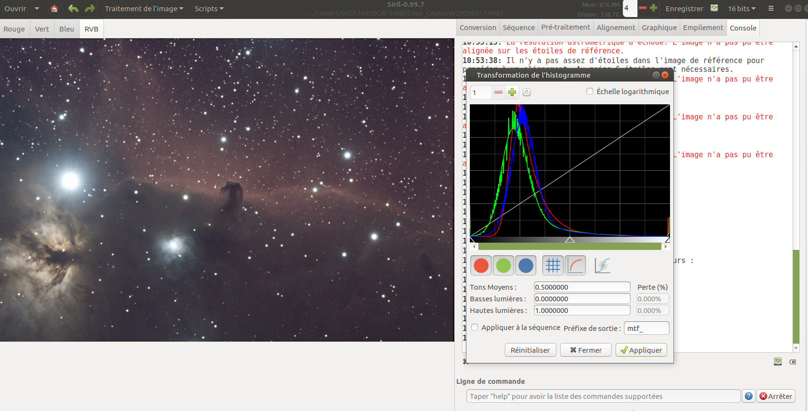

Concernant cette fonction, pourrait-on m'expliquer comment utiliser les boutons des canaux RVB ? Est-ce qu'ils permettent de déplacer un seul canal à la fois lorsque l'alignement des 3 canaux n'est pas au rendez-vous ?
En attendant je n'utilise que le mode auto.

Non, c'est juste de l'affichage
Sur cette image de la tête de cheval, une fois l'étirement auto appliqué, les 3 canaux ne sont pas tout à fait alignés. Normal ? Peut-on y remédier avec Siril SVP ?
Deuxième question: Il m'est impossible de faire un étalonnage des couleurs par photométrie sur cette même photo. J'ai trituré les paramètres dans tous les sens sans résultat. Focale et taille des pixels sont bien renseignés dans l'image. Quel est alors la cause de l'échec ? Des étoiles saturées ?

Oui en neutralisant le FDC dans l'outil d'étalonnage des couleurs standard.

C'est l'astrométrie qui merde a ce que je vois.
Aucune idée, les raisons peuvent être multiples. Mais il faut le faire sur une image linéaire par contre.
J'avais fait l'étalonnage des couleurs manuel et le retrait du bruit vert avant étirement.
L'étalonnage par photometrie est bien sūr appliqué avant étirement.
J'ai testé avec IC434 et Barnard 33 comme cible.
Y a-t-il moyen de faire un alignement RVB avec Siril, hormis la transformation de l"histogramme ?
Voir davantage
Qu'appelles tu alignement RVB ? Cela peut vouloir dire plein de trucs. Si c'est juste pour que la valeur médiane de chaque couche se superpose alors c'est comme je t'ai dit un peu plus haut.
