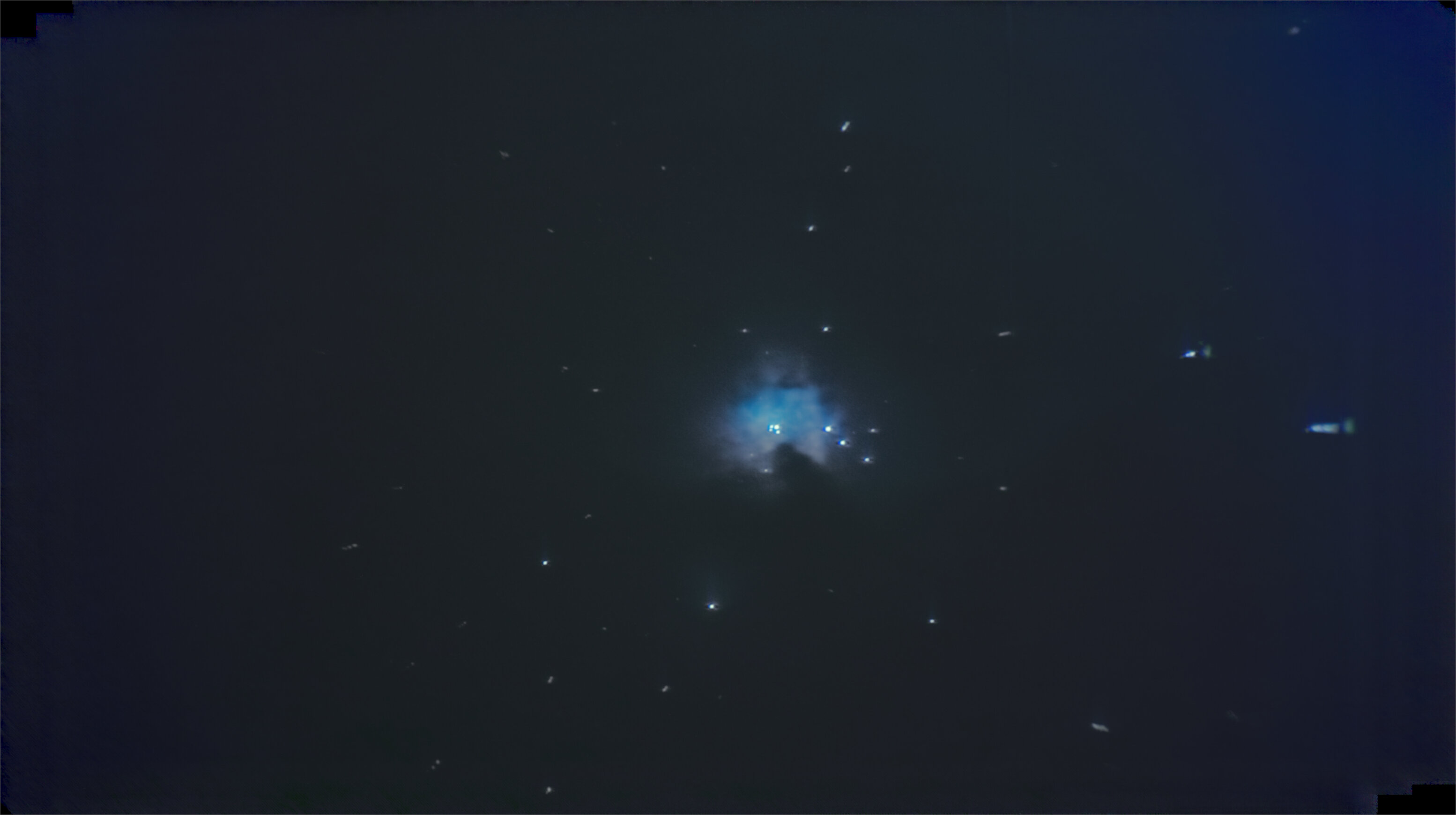

J'ouvre un sujet certainement déjà traité en partie. Mais cela ne répond pas à toutes mes questions. Je souhaite imager le ciel profond au Dobson. J'arrive à obtenir déjà quelques rendus sur la nébuleuse d'Orion (très limité, mais pas infaisable, et ce sans suivi). Naturellement, je me suis dit qu'une table équatoriale me permettrai de faire un suivi des objets, et donc de pouvoir faire des temps de pose et donc d'imager correctement le CP. Or en cherchant sur internet des tables équatoriales, je me suis aperçu qu'on en trouve très peu.

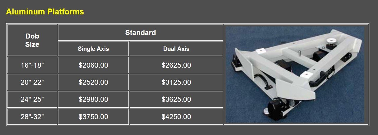

Merci pour ces éléments ! J'ai écrit hier soir à sud-dobon :) J'ai trouvé ce site aussi : Equatorial Platforms - Images of the Month Qui me confirme bien qu'on peut faire de belles choses avec la table ! C'est donc bien possible ! Il me faudra aussi une caméra je suppose... En attendant je joue avec le smartphone, voilà ce que ça donne :
