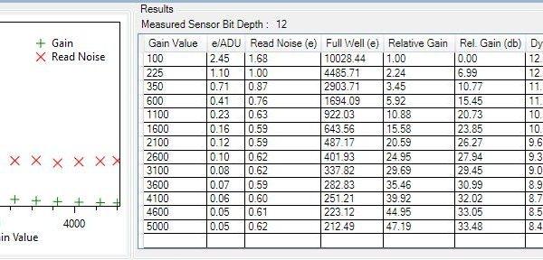

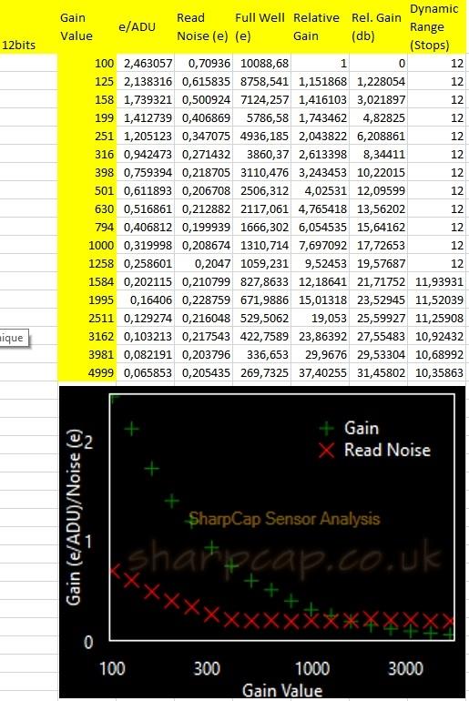

Je suis embêté avec le Sensor Analyse Sharpcap de ma touptek G3M 385C car au dessus d'un gain d'environ 400 / 5000 (=> 8%), le Read Noise ne baisse plus MAIS ceci en 12bits, cf. ci-dessous.

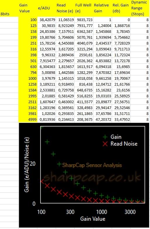

En 8 bits par contre, cf. ci-dessous aussi, le Read Noise baisse jusqu'au maxi !

Exemple Sharpcap Altair imx385 venant d'un site marchand, le Read Noise ne descend plus non plus vers les 1000 / 5000 :

Petite précision, le bruit à 0,2e- est trop bas. Je ne sais pourquoi mais j'avais fait plusieurs fois l'analyse Sharpcap.
Je l'ai recommencé en lumière artificiel et je ne descend plus à 0,2 mais seulement 0,6e-.
Même si les valeurs ont un peu changées, la courbe reste la même avec un bruit qui ne descend plus à partir de 1000 à 1500 sur 5000 environ, la question reste donc entière :
Est-il quand même justifié de l'utiliser à 50 / 90% du gain ?

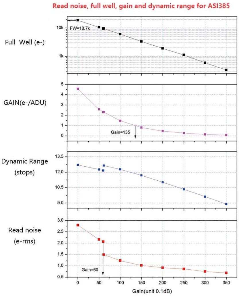

Quand on regarde les données fournies pour ce capteur par ZWO pour son ASI385MC, on voit (comme sur toutes les caméras d'ailleurs) que lorsqu'on augmente le gain on diminue bien le bruit de lecture mais en même on réduit la dynamique du capteur...
Ainsi sur les graphiques ZWO, pour un gain de 150 on a un bruit de lecture de 1eV pour une dynamique juste inférieure à 12 niveaux donc en phase avec le convertisseur 12 bits. Au gain maxi de 350 le bruit de de lecture est autour de 0,7 pour une dynamique de 9 niveaux plus proche d'un convertissseur 8 bits... Je pense qu'une partie de l'explication est là.
A mon sens pour conserver un maximum  de dynamique, le meilleur compromis se situe donc pour un réglage du gain à 150 (selon l'échelle ZWO qui n'est pas forcément l'échelle des autres caméras utilisant ce capteur).
