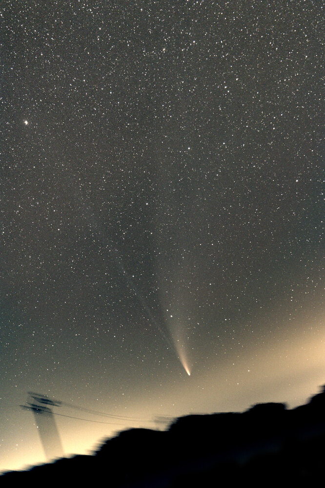

L'astrophotographie avec un objectif variable est-elle possible?
L'avez-vous déjà envisagéE?
De mon côté, j'ai réalisé de nombreuses  avec un objectif zoom et cela semble être possible mais apparemment pas pour les modérateurs de Webastro...
Pour exemple dernièrement la comète NEOWISE avec un objectif 24-105 régler à 85 mm.
Julien.
