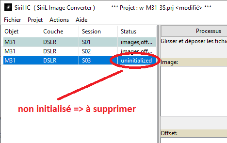

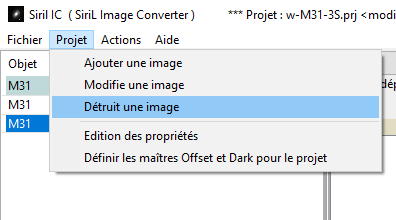

m27trognondepomme Posté 12 janvier 2021 Posté 12 janvier 2021 j'ai compris le problème : sirilic.log: ... Attention M42_2021_01-06/R/S02 non-initialisé => passe au suivant Attention M42_2021_01-06/R/S03 non-initialisé => passe au suivant Attention M42_2021_01-06/R/S04 non-initialisé => passe au suivant Attention M42_2021_01-06/G/S02 non-initialisé => passe au suivant Attention M42_2021_01-06/G/S03 non-initialisé => passe au suivant Attention M42_2021_01-06/G/S04 non-initialisé => passe au suivant Attention M42_2021_01-06/B/S02 non-initialisé => passe au suivant Attention M42_2021_01-06/B/S03 non-initialisé => passe au suivant Attention M42_2021_01-06/B/S04 non-initialisé => passe au suivant ... il faut enlever les lignes non initialisées du projet par exemple : Sélectionner la ligne , puis menu Projet pour détruire l'image non-initialisé
Titophe Posté 13 janvier 2021 Auteur Posté 13 janvier 2021 @m27trognondepomme Merci effectivement ça marche nickel en supprimant les lignes correspondantes aux sessions inutiles. Je n'avais pas capté que dans le menu Projet "Détruit une image" correspondait à la suppression de la session... 1
