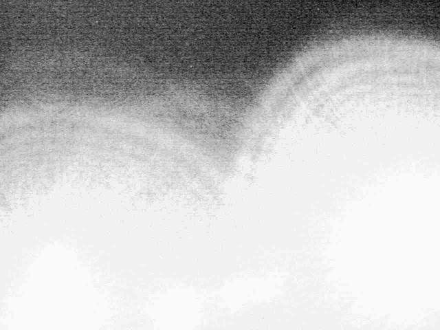

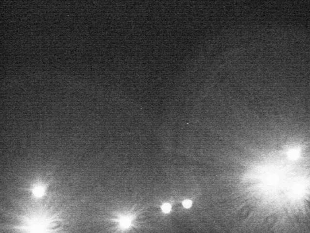

J'ai été obligé de faire un vilain hack sur le driver v4l2 indi mais j'ai un résultat qui ressemble bien à quelque chose de fonctionnel. LE temps en ce moment ne permettant pas de faire des tests grandeur nature, je me suis rabattu sur les lampadaires du village d'à coté à qq km...
Voilà donc le résultat:
* prise de vue 0.25 seconde:
* prise de vue 2.5 secondes:
