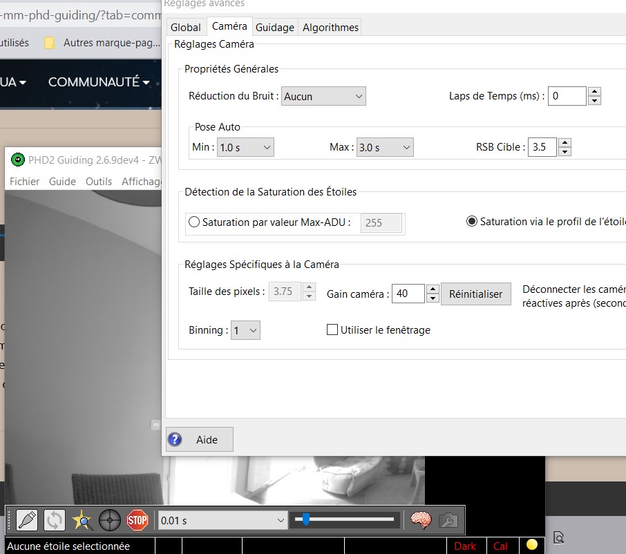

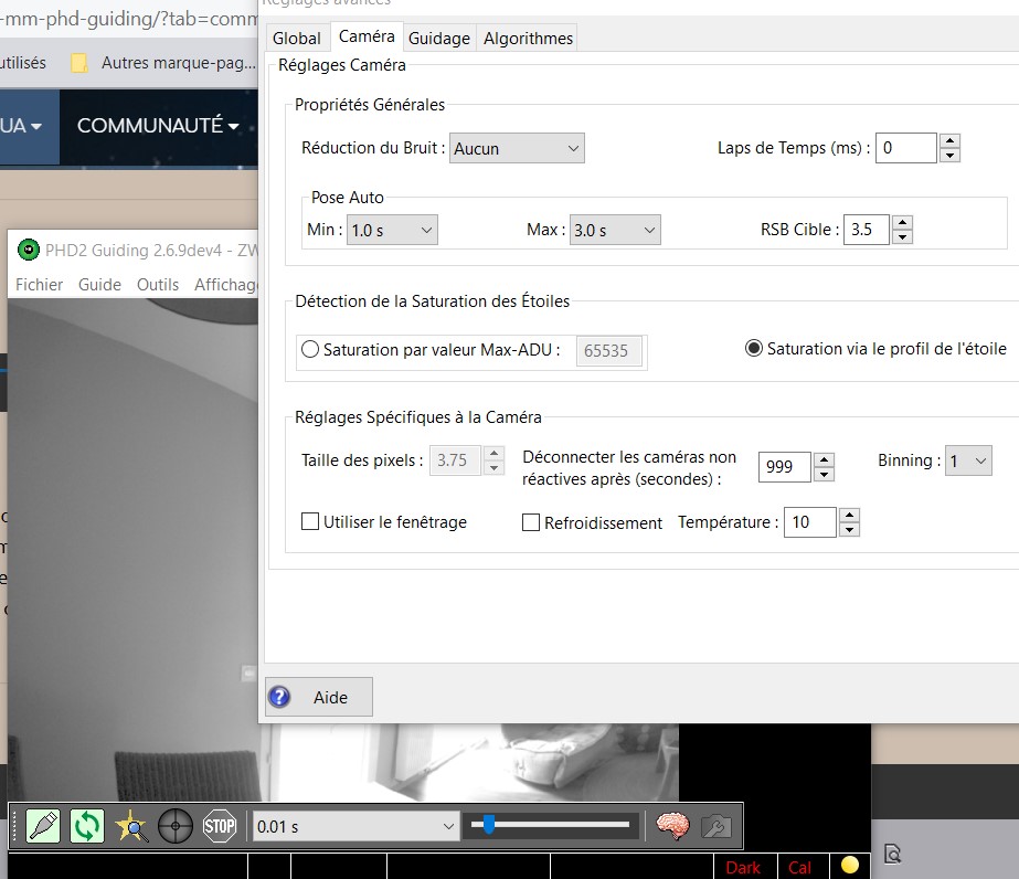

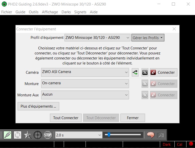

Etrange... J'ai une 120MC-S (USB3) qui est bien reconnue par PHD en tant que ZWO ASI Caméra. Mais bon ce n'est pas bien grave, la différence en utilisation est que tu n'as pas accès directement au gain de la caméra. Il faut passer par l'écran de connexion en ASCOM.
ZWO ASI Caméra                                                                                                                            ASCOM
zwo120.jpg.3edc92645b344b9acf92ebfa5eb66a9b.jpg  zwo120_ascom.jpg.08e56146cd17f6fe666bedb294eec719.jpg
