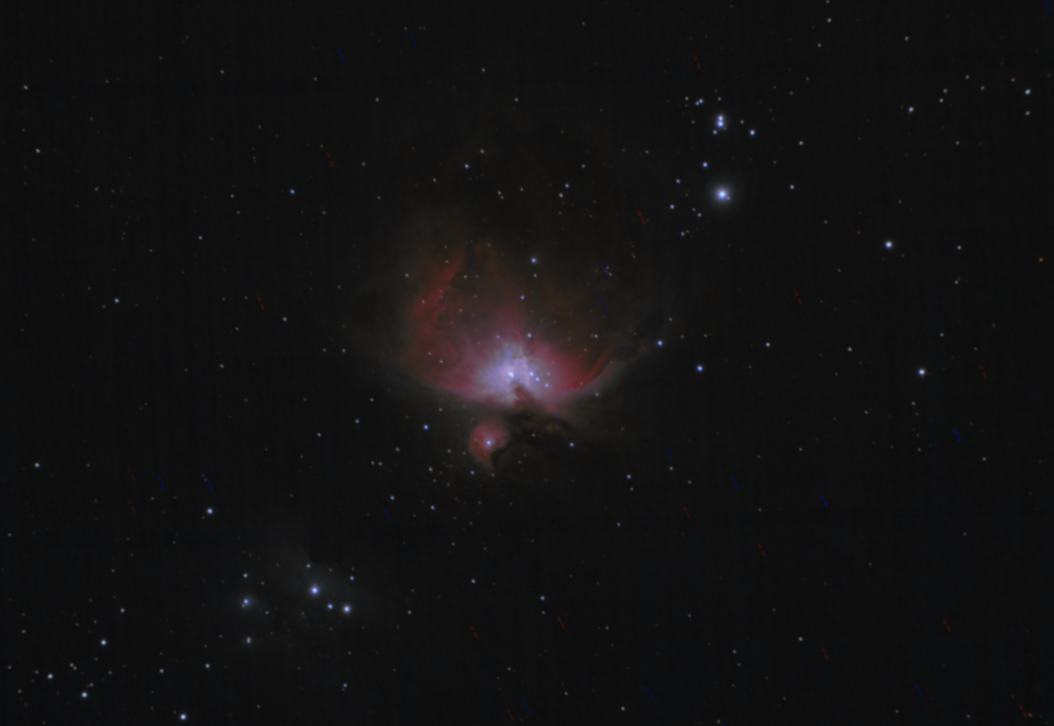

Longtemps observateur visuel (que je suis toujours), je m'étais dis que l'astrophoto n'était pas pour moi, et finalement... si. J'ai investi dans une monture eqm 35 goto et une lulu apo evostar 72, puis j'ai racheté le reflex de mon frère (EOS 60D), que j'ai fait défiltrer refiltrer Astrodon inside chez Richard Galli. Après avoir potassé la mise en station et les bases de l'astrophoto, je me lance. Une nuit de M42 et le duo de Bode. Le lendemain, prétraitement et empilement sur DSS, puis finish sur PS6 (aidé grâce aux super tutos de la communauté Webastro, merci !). Le résulat final : pas terrible (mais quand même super réjouissant de découvrir ses première astrophotos !).
M81-M82 : 26 poses de 50sec ISO640 - 32 darks et 39 bias ( j'ai vu par la suite que l'idéal aurait été au moins 50 darks et 100 bias)

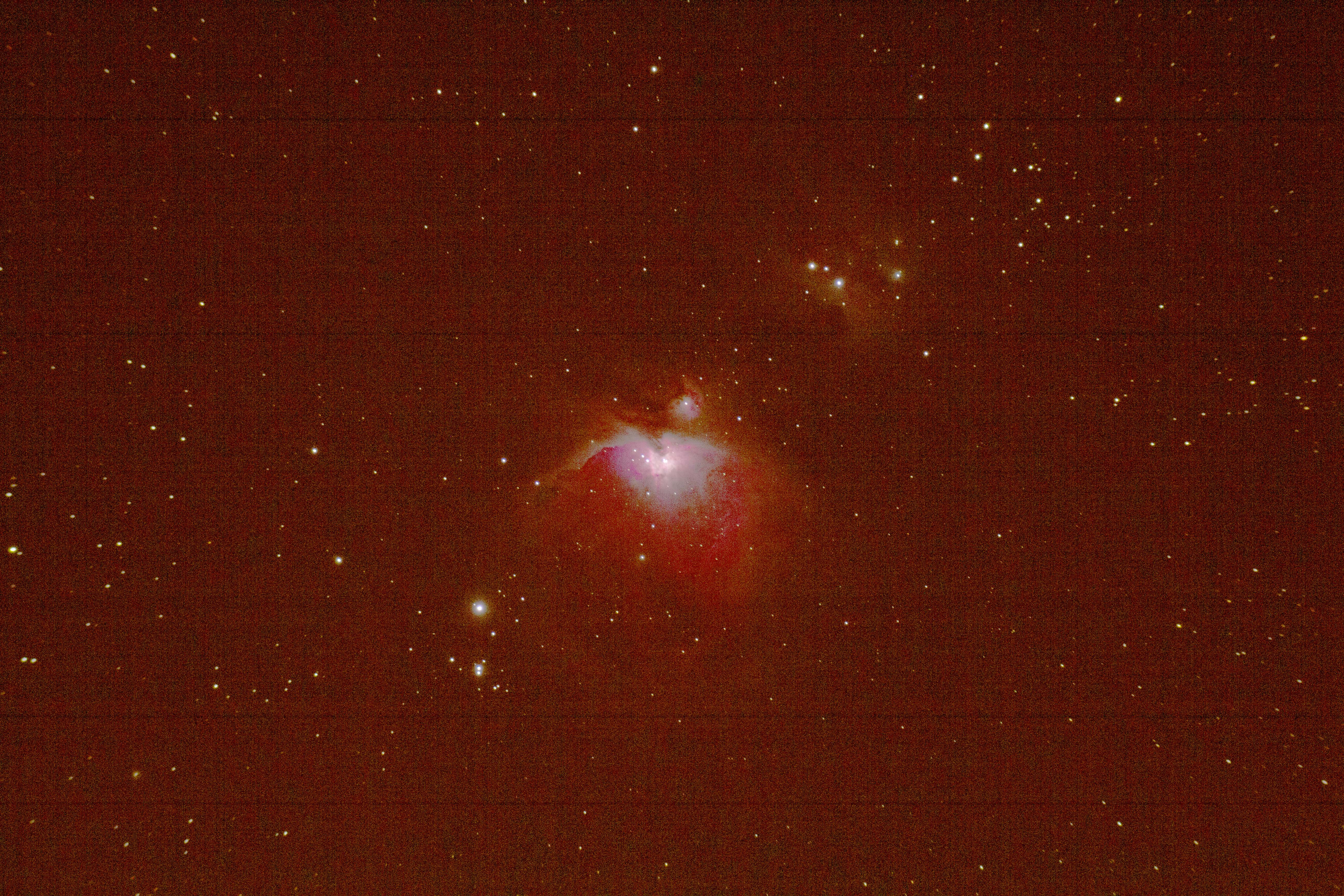

M42 : 24 poses de 50sec à ISO 400 - pas de darks ni bias (d'où cette image assez "chargée" pour être gentil)
Pas de lune et très peu de pollution lumineuse.
Ce qui me chagrine le plus : ce quadrillage noir sur le fond de mes images... help, quelqu'un saurait-il d'où ça vient ???

Je me pose la question : si le quadrillage apparaît sur une image brute (dernière image postée) quel lien avec mes darks et mes flats?

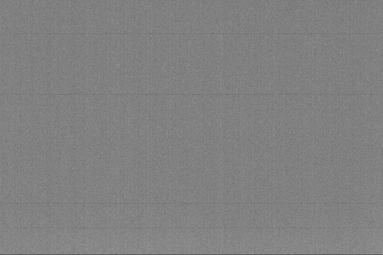

MasterDark_ISO640_50s.tif MasterOffset_ISO640.tif
La même trame horizontale apparait bien sur le dark une fois streché dans Siril:
Donc l'opération de pré-traitement est censé la retirer de l'image, justement. Si ça ne le fait pas c'est soit qu'il y a un souci dans le dark - mais comme la trame y apparait j'ai tendance à dire que ça devrait être bon justement, après ça peut ne pas être la bonne valeur d'exposition tu es sur que c'était bien 50s même temps que tes light? - soit qu'il y a un souci dans le traitement par DSS (et là je dirais: tente Siril :-))

Hello, comme le dit @LucaR le problème vient bien de la soustraction des darks qui ne fait pas correctement son travail.
Les flats sont certes importants  mais ils n'ont rien à voir avec cette trame et il est de toute façon difficile de les faire a posteriori donc, à mon avis, oubli les sur ce cas particulier.
Si tu peux poster tes 24 poses de M42 on pourra essayer le prétraitement et t'en dire plus sur ton problème

Dans les petits conseils que je peux te donner:
-Évite de tirer à des Iso différents.
Avec un 60d il est recommandé 800iso
-essaye d'être toujours dans des temps de poses identiques type 60", 90", 120", 180"...
Ca te permet de te constituer une bibliothèque de dark.
-soigne ta mise au point (M42 semble empaté, mais peut-être est-ce la buée ???)
-utilise siril comme on te l'a déjà conseillé.
-attention à ta balance des couleurs.
Je trouve tes images beaucoup trop rouges.
-pratique le dithering
Bonne continuation
