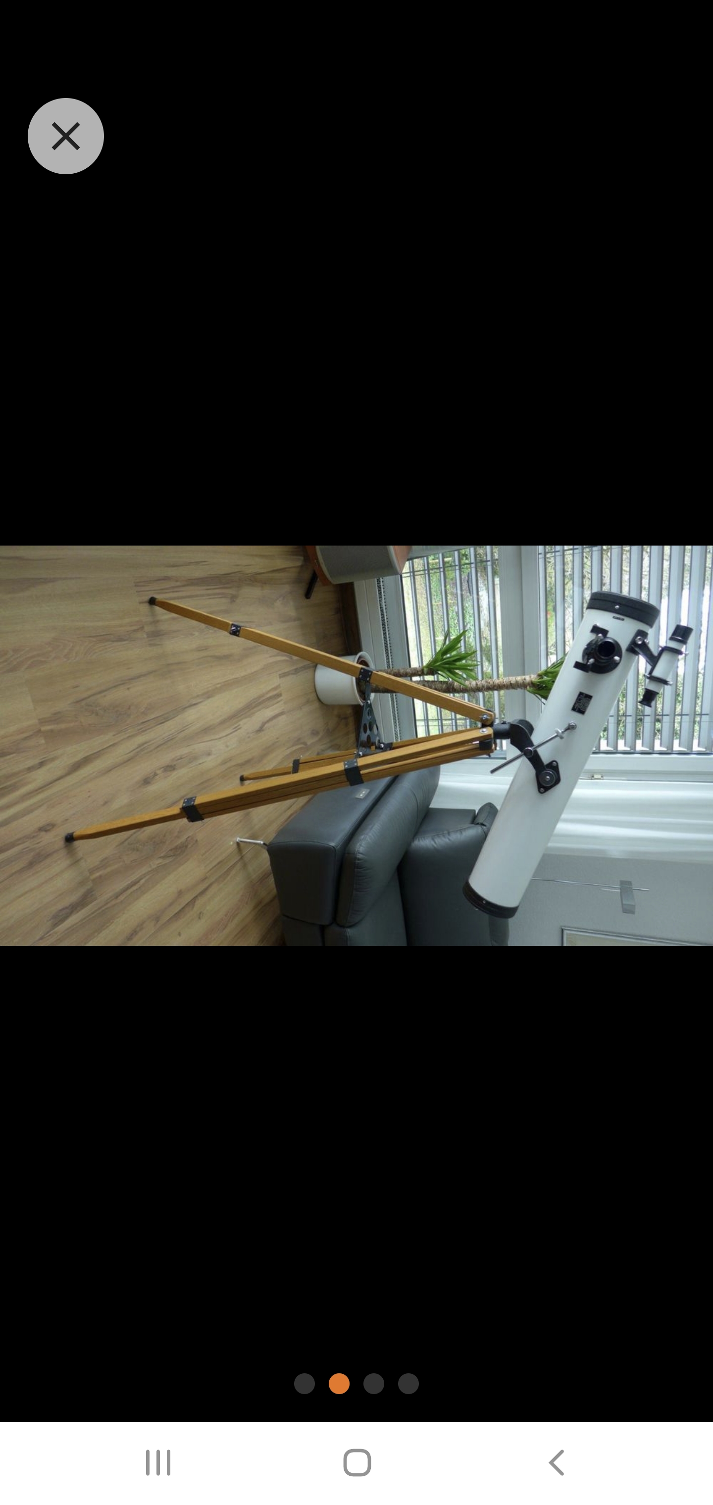

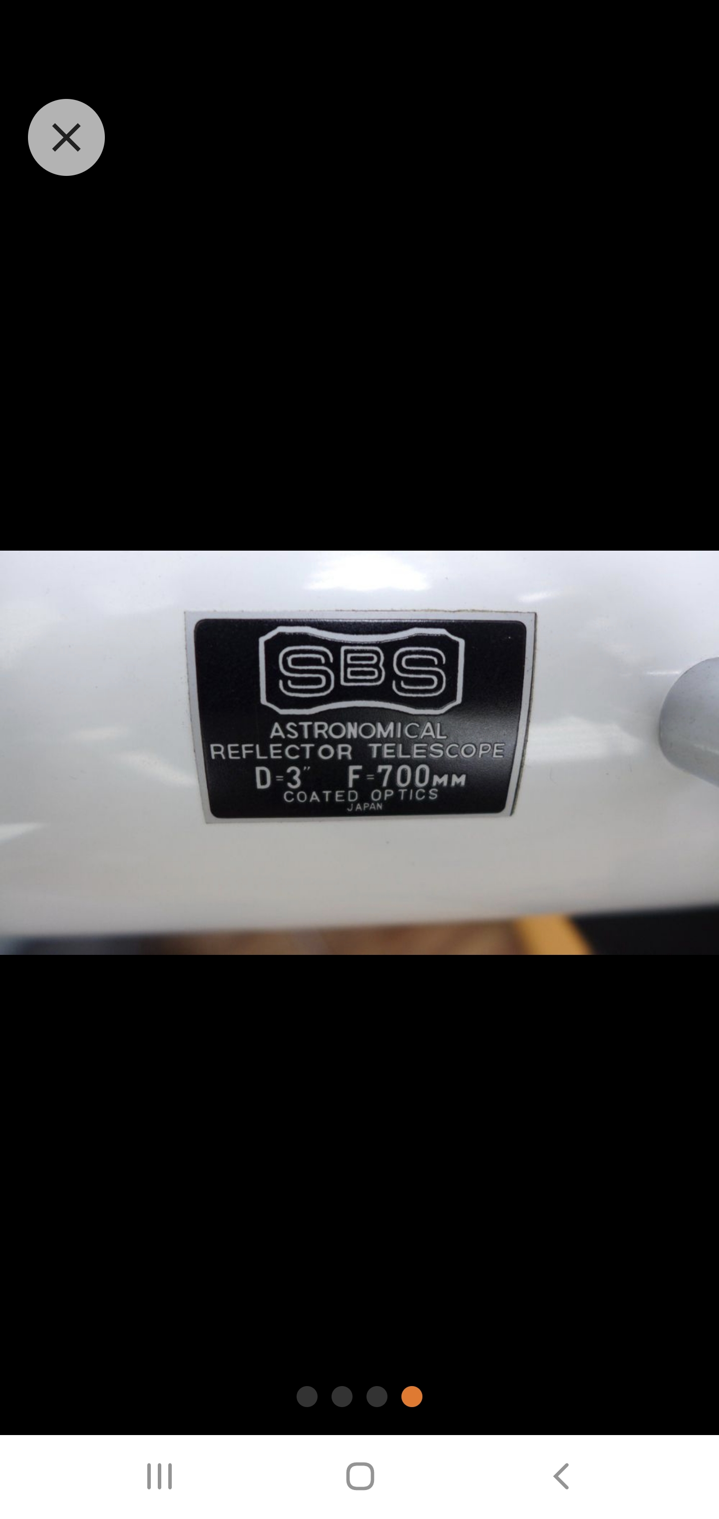

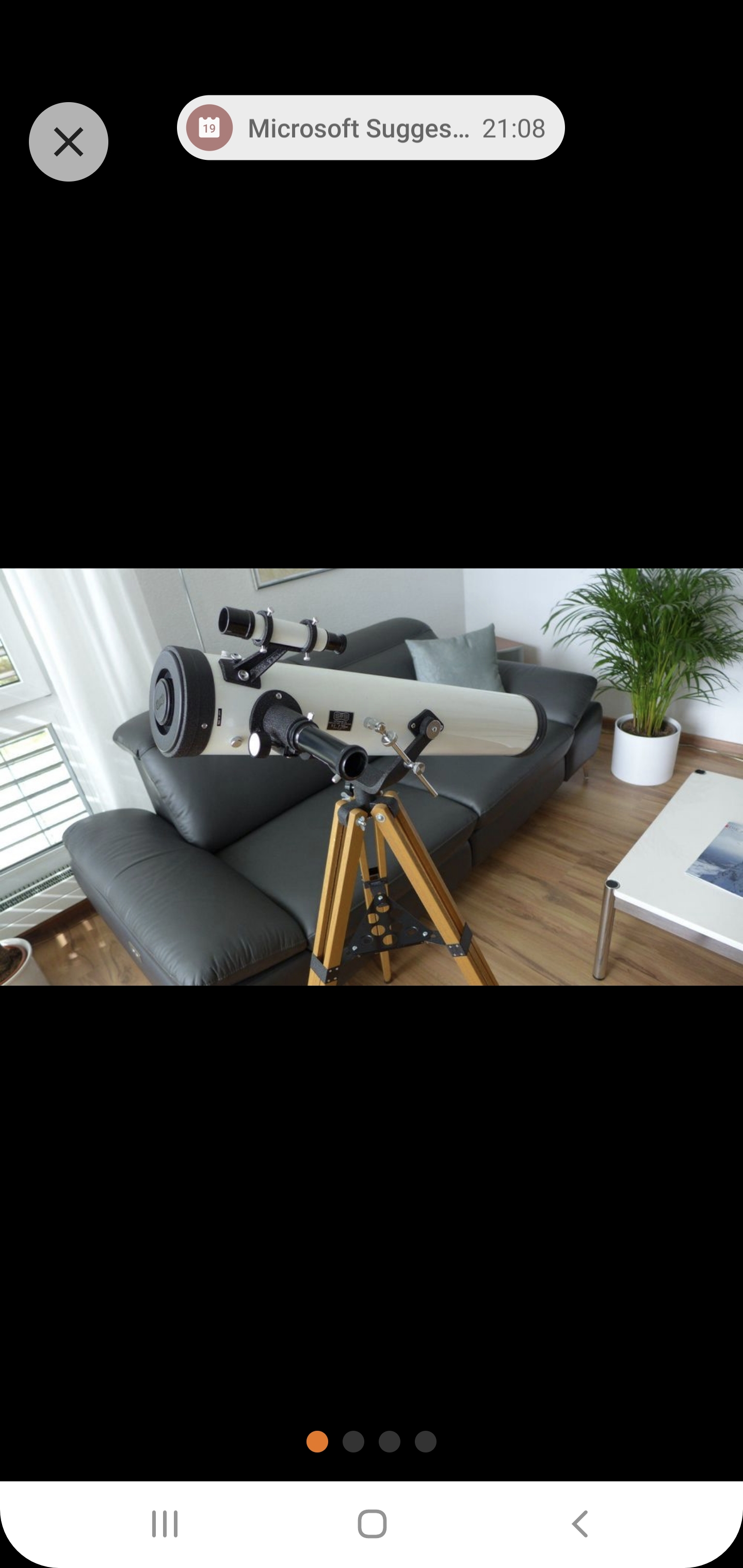

Voici la réponse à ta première intervention en rubrique "support débutant" : Ce télescope est un newton 76/700 japonais de la première période SBS. C'est un instrument exploitable qui te permettra d'effectuer tes premiers pas en observation visuelle tout en étant conscient que ses petites dimensions ne te permettront pas d'obtenir des résultats spectaculaires.
Si besoin d'informations, voir ce guide c7071bc07cce1b97361f2a3b85f1e207.pdf (bresser.de)) qui comprend un télescope avec des caractéristiques identiques à ton SBS - Version française en pages 16 à 19).
Si tu as accès à la Lune tu peux le sortir immédiatement pour jeter un œil.
Elle est basse mais pour un test rapide ça devrait être bon.
Essaye de faire la mise au point la plus précise possible afin que l'image obtenue soit bien nette.
Commence toujours par l'oculaire qui a le nombre le plus élevé.
Si ton chercheur n'est pas réglé, commence par le régler sur la Lune.

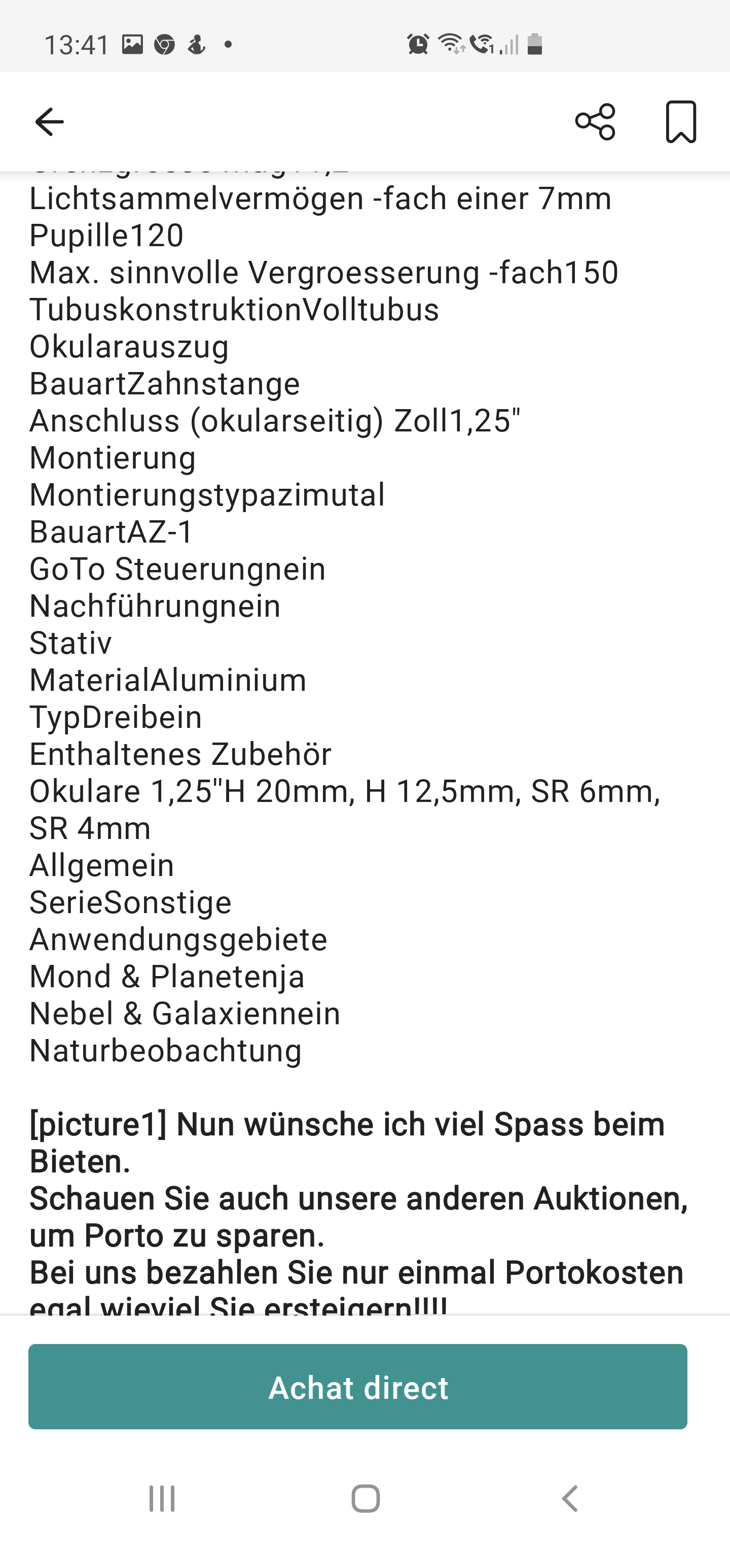

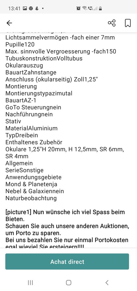

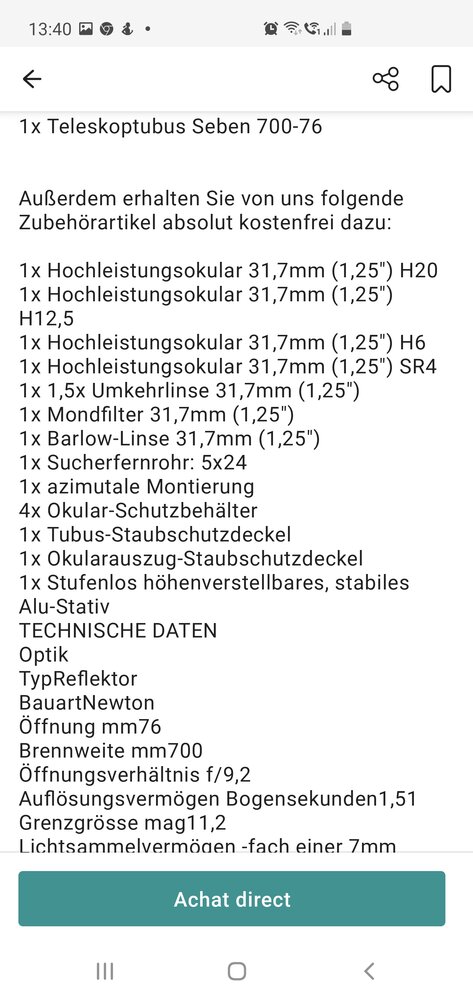

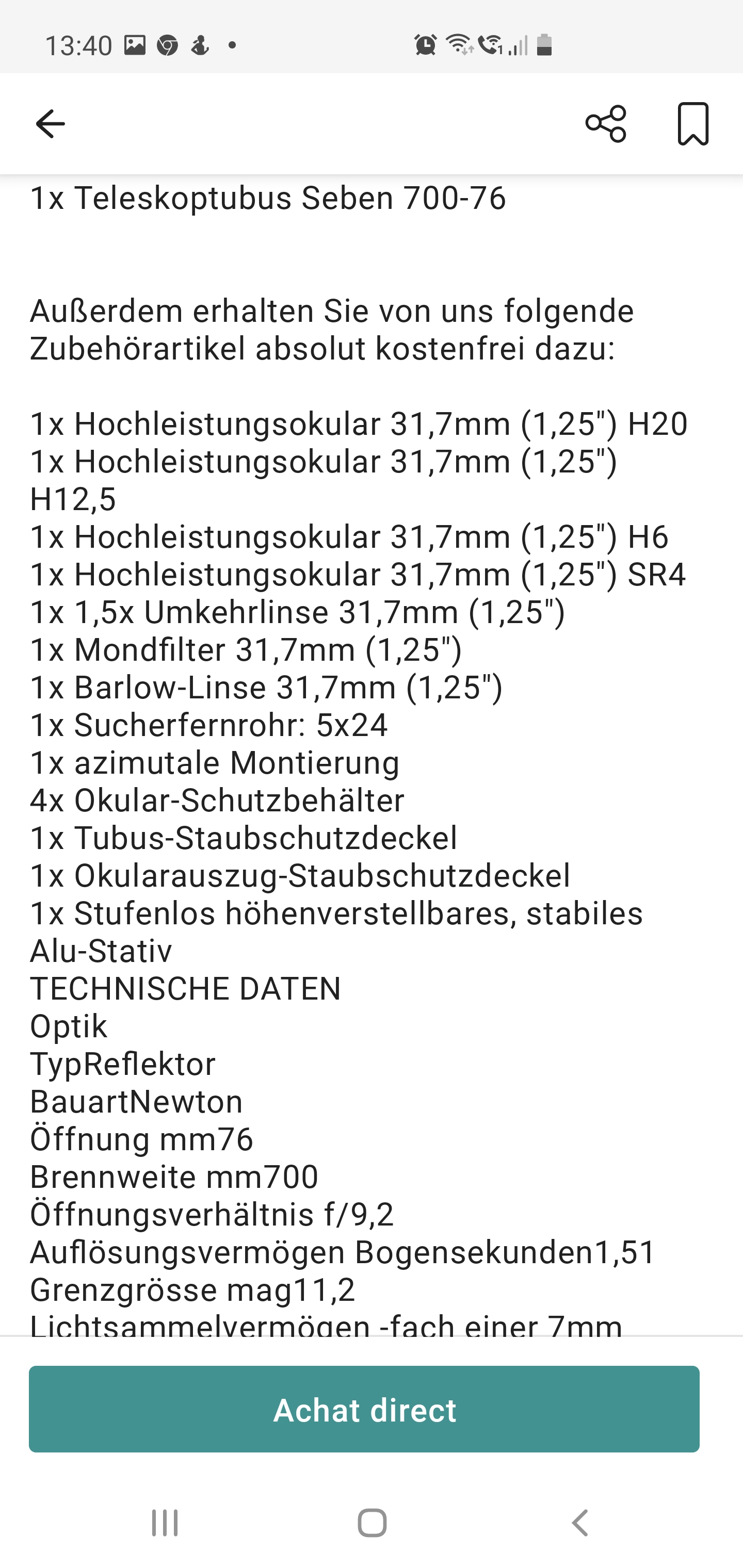

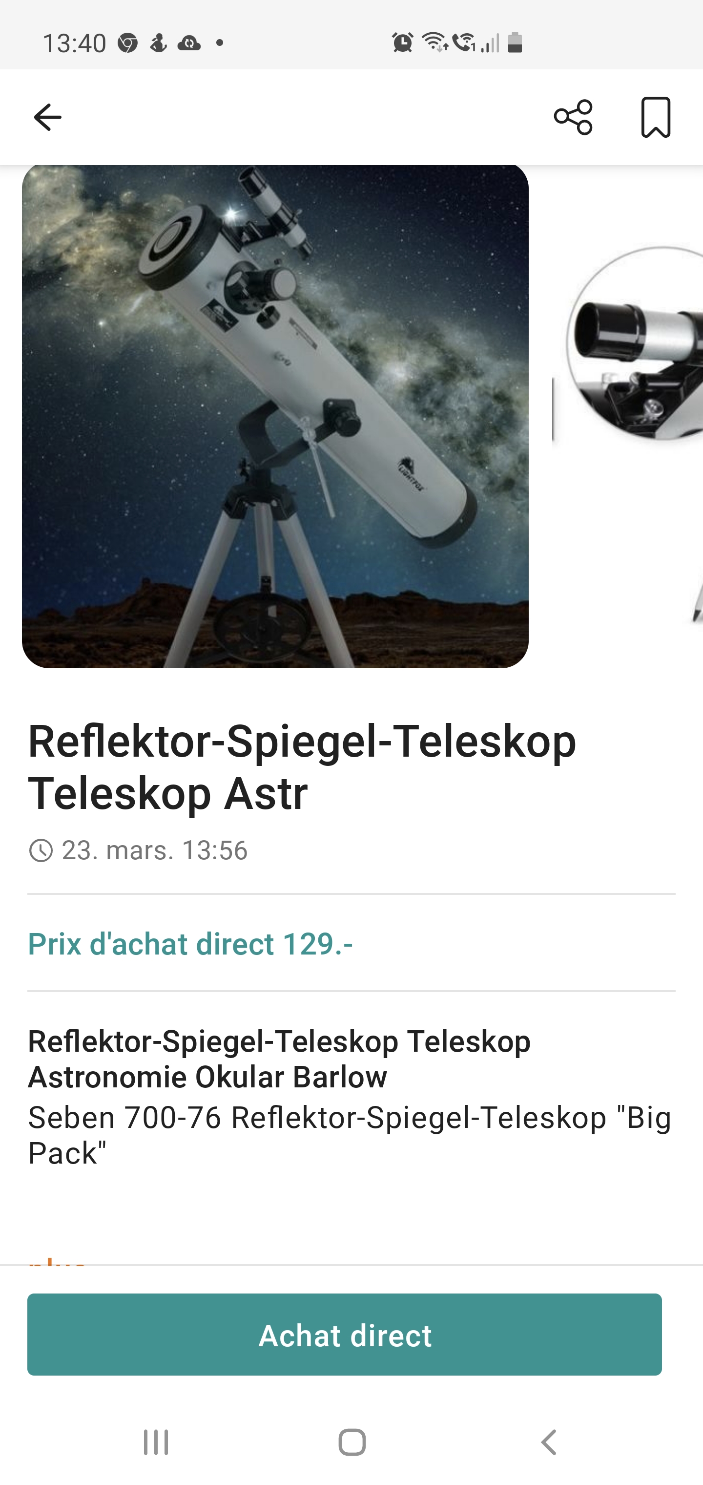

Bonjour je voudrais une info.toujours pour mon ami sur un télescope pour voir les planète qu'il est en train de voir chez Ricardo est-ce que vous pouvez me renseigner sur ce modèle. je vous remercie
il y a 38 minutes, Cricrislb a dit :
C'est un Seben 76/700, instrument apparemment identique à ton SBS japonais mais en moins bien .
