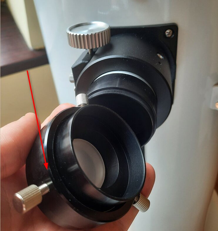

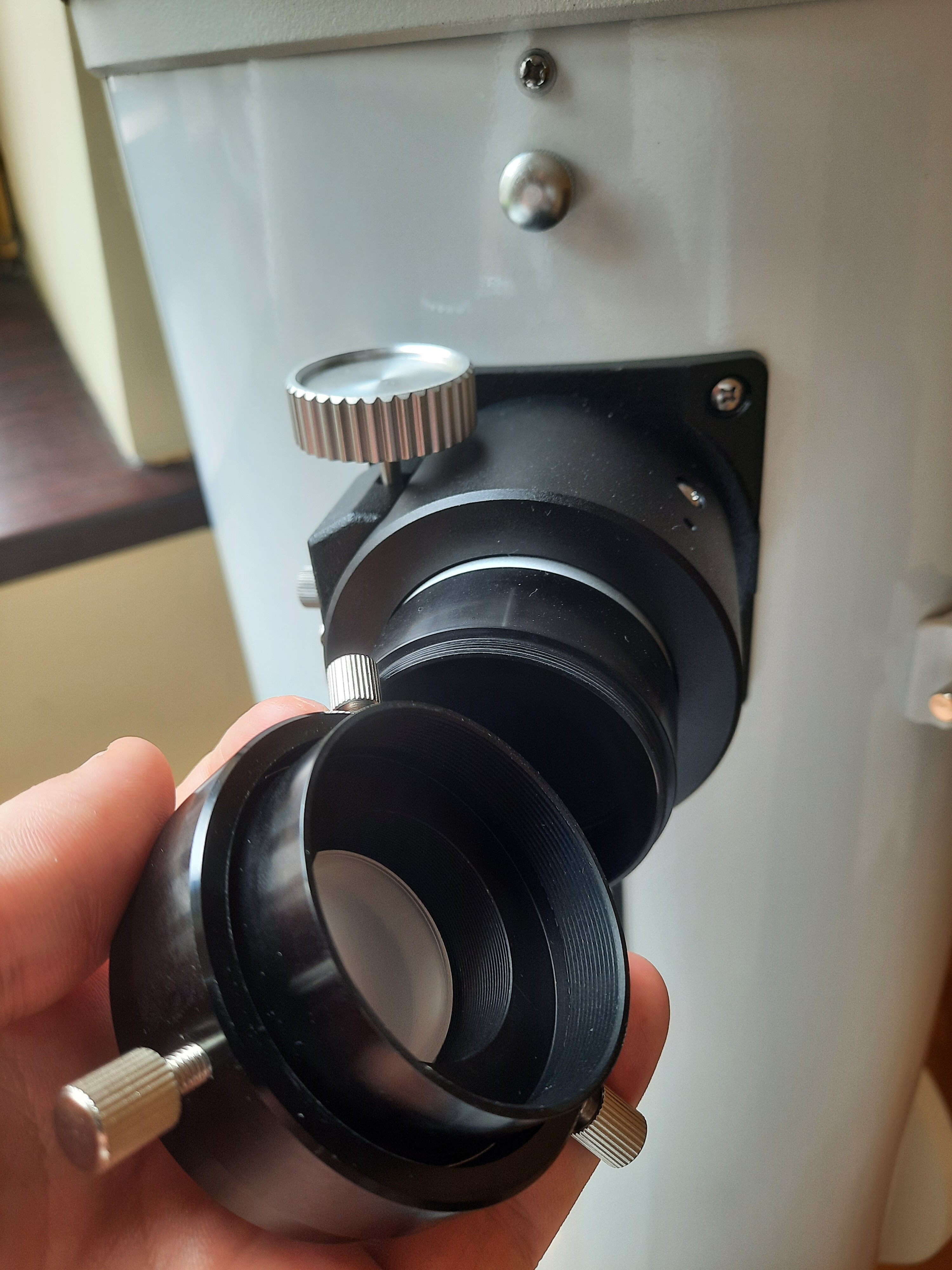

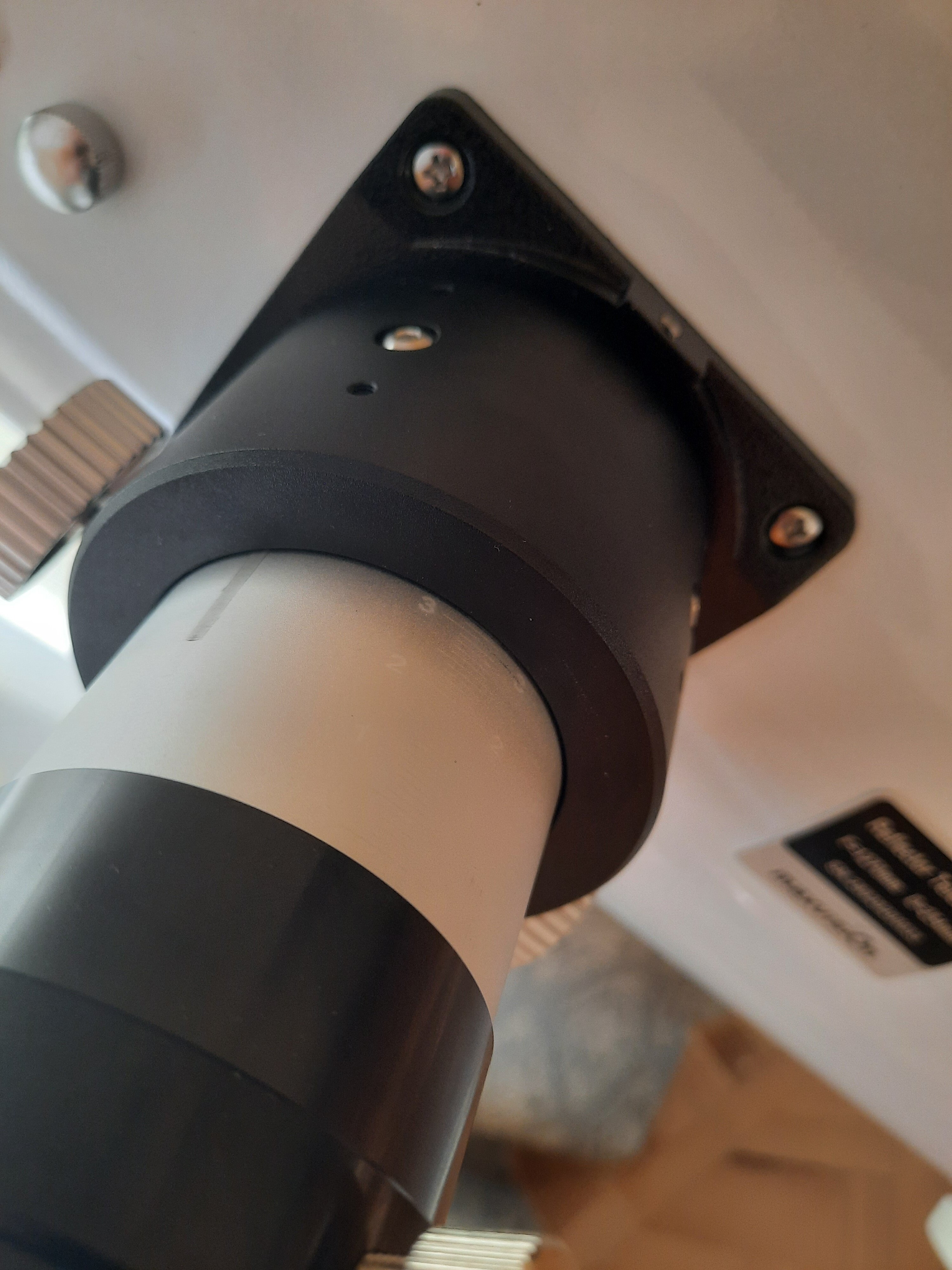

J'ai un dobson 250 et le problème que je rencontre est sur mes oculaires courts (9mm et 5mm), il me manque environ 1cm pour avoir une mise au point confortable, actuellement ça fonctionne mais l'oculaire est au bord du PO et le PO est reculé au maximum.
Par contre avec une barlow je n'ai pas de problème, oculaire bien rentré et barlow aussi dans le PO et j'ai confortablement la mise au point.
Donc l'idée d'une bague allonge mais en regardant je suis tombé sur ces différents filetages d'où ma question.
C'est pour faire exclusivement du visuel.
PS, j'ai déjà reculé au maximum le primaire (dans la limite des vis de collimations)
Donc l'idée est de trouver une bague allonge à viser sur le tube du porte oculaire, dans l'idéal un 2", pour augmenter le tirage et avoir une mise au point confortable ;)
(Au niveau de la bague noir sur la photo)

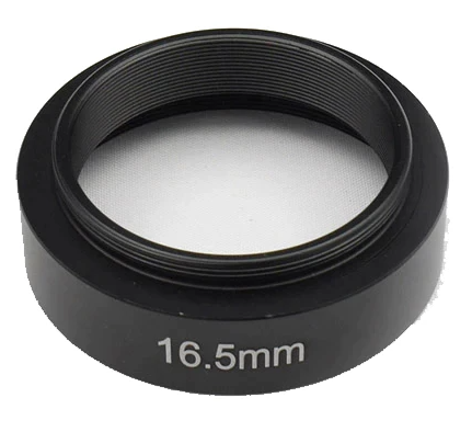

Merci, pour une rallonge 2" quel filetage est compatible?
Par exemple pour cette allonge, il est écrit adaptateur m42 et m48
J'ai l'impression que cet adaptateur est un réducteur pour visser du M48 mâle sur un T2 femelle (pas certain).
Avoir le lien nous aiderait à en savoir plus, plutôt que juste une image ;)

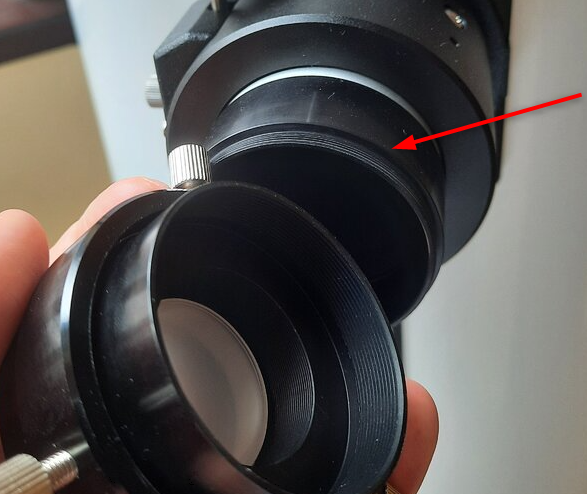

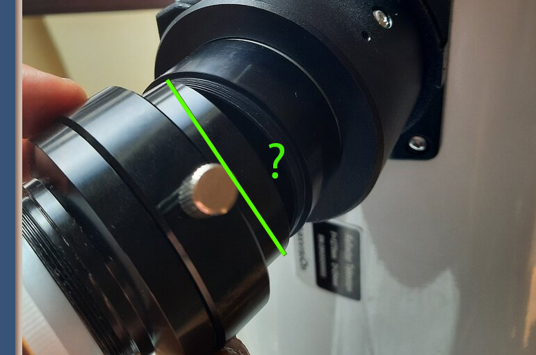

Il semble qu'il te faudrait une bague M48 femelle vers M48 mâle. Peux-tu mesurer le diamètre du pas de vis concerné ?
Il ne faudra pas non plus une allonge trop longue sinon lorsque tu utiliseras la barlow, il faudra l'enlever.

Merci beaucoup, l'entrée fait donc 2" et le diamètre en vert fait 5cm, enfete c'est le porte occulaire 2" qui se vise dedans
Le lien de la bague en exemple :
https://fr.aliexpress.com/item/4000922483963.html
Modifié par clement00

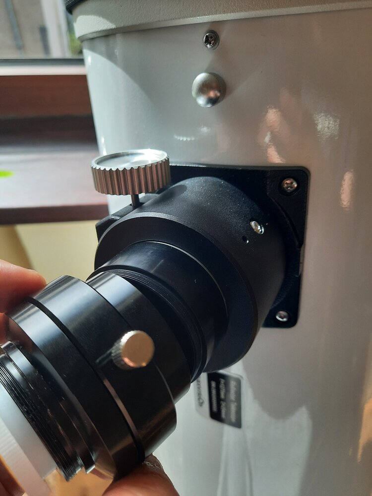

Si tu as bien un filetage M48 que tu veux allonger, alors c'est plutôt quelque chose comme ça (cf lien ci-dessous)
Vue le prix de ce que tu avais vu en chine, trouve plutôt en France, tu auras moins cher et aussi bon.
Ceci n'est qu'un exemple : https://www.maison-astronomie.com/fr/bagues-et-accessoires/3403-931-bague-allonge-m48-mm-5-10-20-ou-30mm-au-choix.html#/530-dimension-10_mm
bague m48 m48 femelle mâle

Géniale c'est exactement cela, je te remercie 🤗👍
Si quelqu'un a cette question, il suffit finalement de reculer l'adaptateur 2" pour avoir un dégagement supplémentaire, j'ai essayé aussi avec un filetage M48, ca fonctionne et ca allonge ce dégagement justement.
Ensuite il suffit de viser comme pour un oculaire 2" et c'est bon. Par contre ca n'allonge pas si on utilise un oculaire 2", savez vous peut être le nom de la rallonge après l'adaptateur 2" ?
Merci à tous pour votre aide.
Edit : je n'ai pas d'oculaire en 2" mais j'imagine qu'il suffit de viser le tube extension dessus pour créer plus d'allonge tout simplement.
Encore merci.
