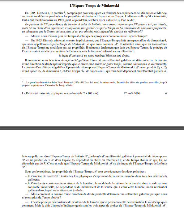

Dans le livre La Relativité restreinte expliquée aux enfants (de 7 à 107 ans) il est écrit :
Voici le lien du livre : https://www.canal-u.tv/media/documents/fmsh/aar/848/2759/charles-michel marle_la relativité restreinte.pdf
Sa devait répondre à pas mal de tes question !

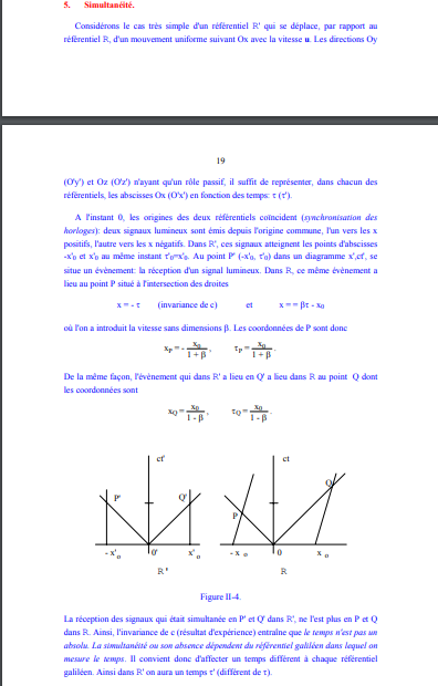

Ton point de vu entraine donc que la vitesse de la lumière n'est pas constante !
"La réception des signaux qui était simultanée en P' et Q' dans R', ne l'est plus en P et Q dans R. Ainsi, l'invariance de c (résultat d'expérience) entraîne que le temps n'est pas un absolu. La simultanéité ou son absence dépendent du référentiel galiléen dans lequel on mesure le temps. Il convient donc d'affecter un temps différent à chaque référentiel galiléen. Ainsi dans R' on aura un temps τ' (différent de τ)" http://www.edu.upmc.fr/physique/bobin_04001/Rel-net-2.pdf
