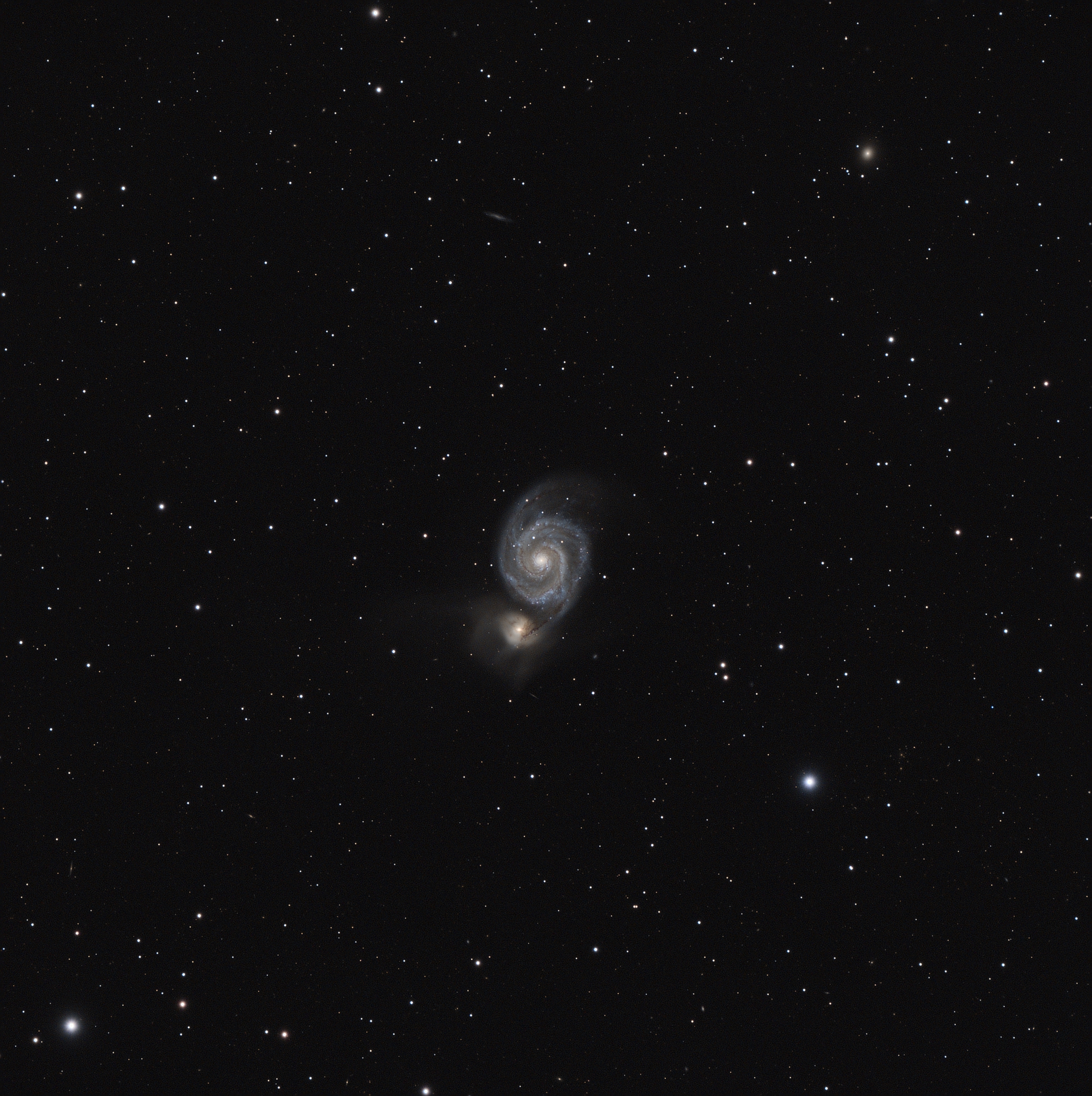

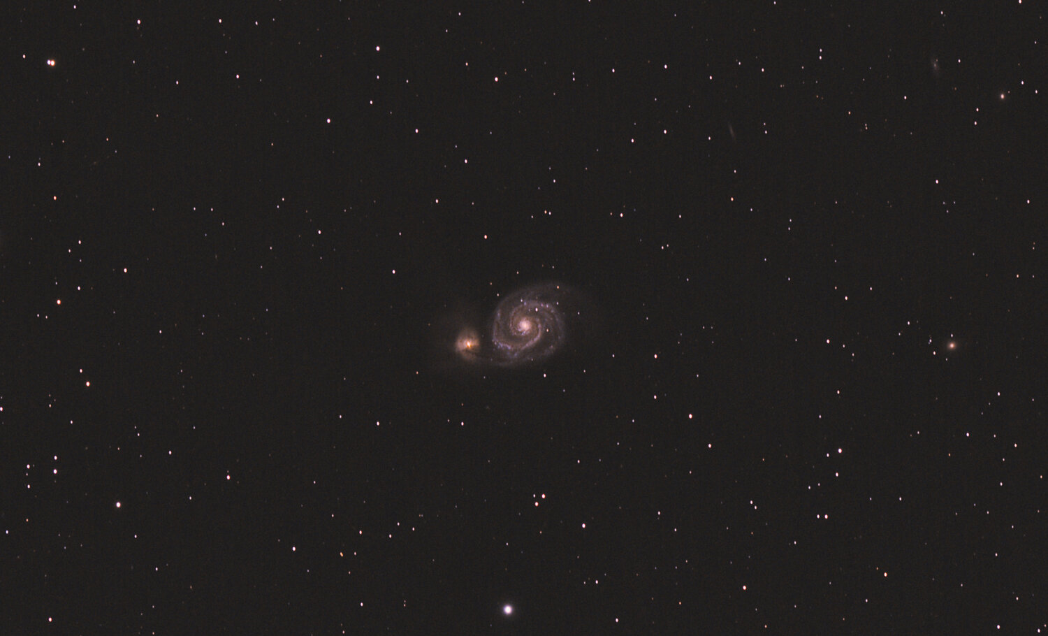

Voilà une petite M51 fait avec ma lunette esprit 100Ed monture eq6 r pro canon eos 700D défiltré partiel
84 min de poses , DOF15/20/20 traitement siril
MES avec polemaster (1er essai, vraiment top)
Pas de guidage, mais je vais m'y mettre ayant déjà le matos
Si vous avez des conseils, je suis plus que preneur
au passage, j'ai un doubleur de focale sigma vu que l'esprit est assez lumineuse est ce que ca vaut le coup d'essayer de shooter avec? ou c'est peine perdue....
Bon ciel à vous
Jérôme
Sympa d’avoir essayé et bravo pour cette prise de vue sans guidage. C’est jamais gagné et il faut une bonne mise en station pour y arriver... merci le polemaster.
Mais elle est toute petite cette M51, car avec ton APN et la focale courte de ta lunette le champ est trop vaste. Et comme l’APN a de gros pixel, difficile de beaucoup zoomer sur l’image.
Il n’y a pas de secret, pour ces galaxies lointaines du printemps il faut une focale assez longue ou une caméra avec des petits pixels.

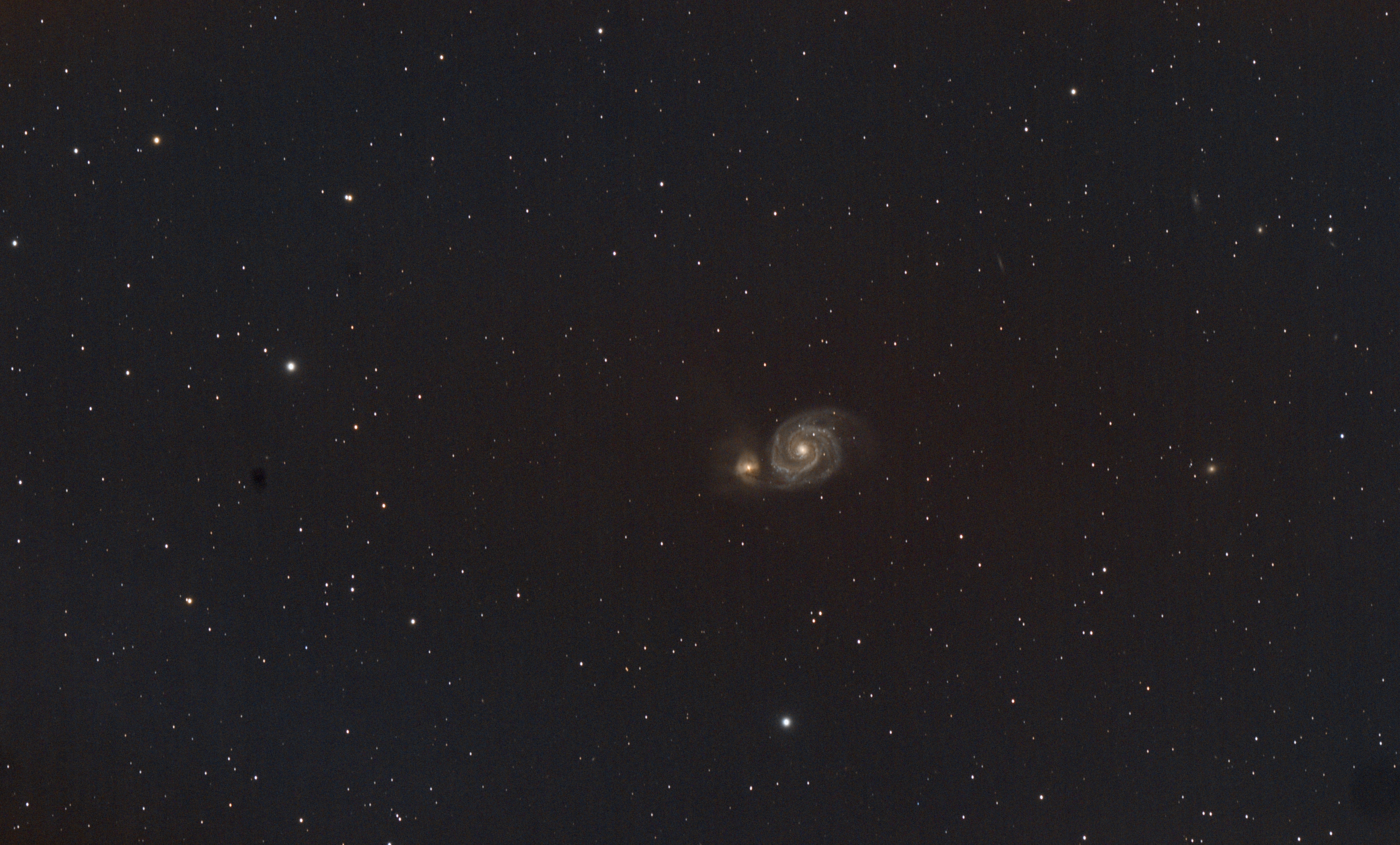

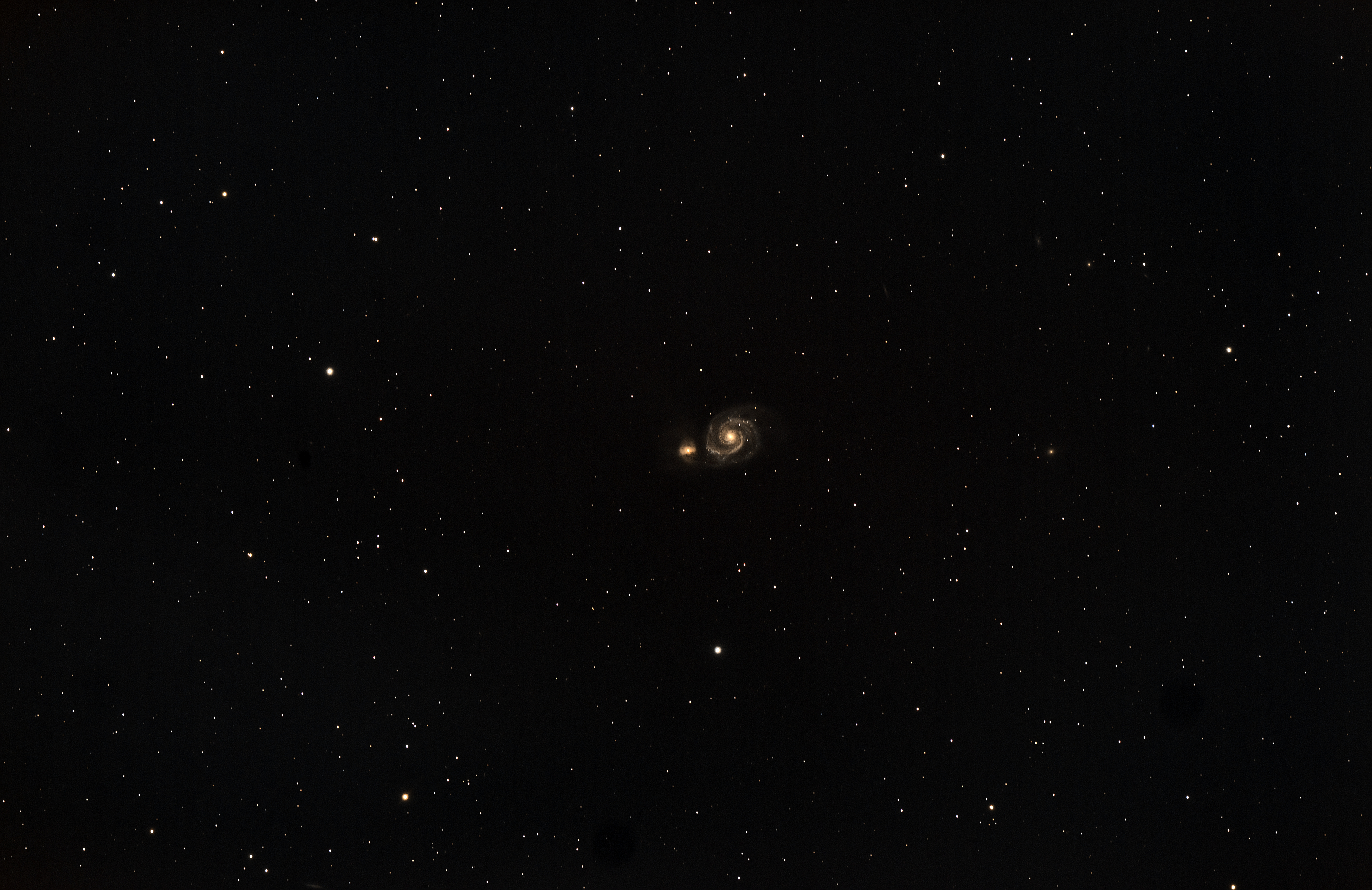

voici un exemple avec une focale de 520mm et une caméra avec des tous petits pixels de 2,9 microns (plutôt destinée à l’imagerie planétaire) :
Par contre utiliser un doubleur de focale n’est pas la bonne idée car il faudrait quadrupler le temps de pose pour obtenir la même quantité de lumière...
En ce moment, avec un grand champ tu peux essayer la chaîne de Markarian.

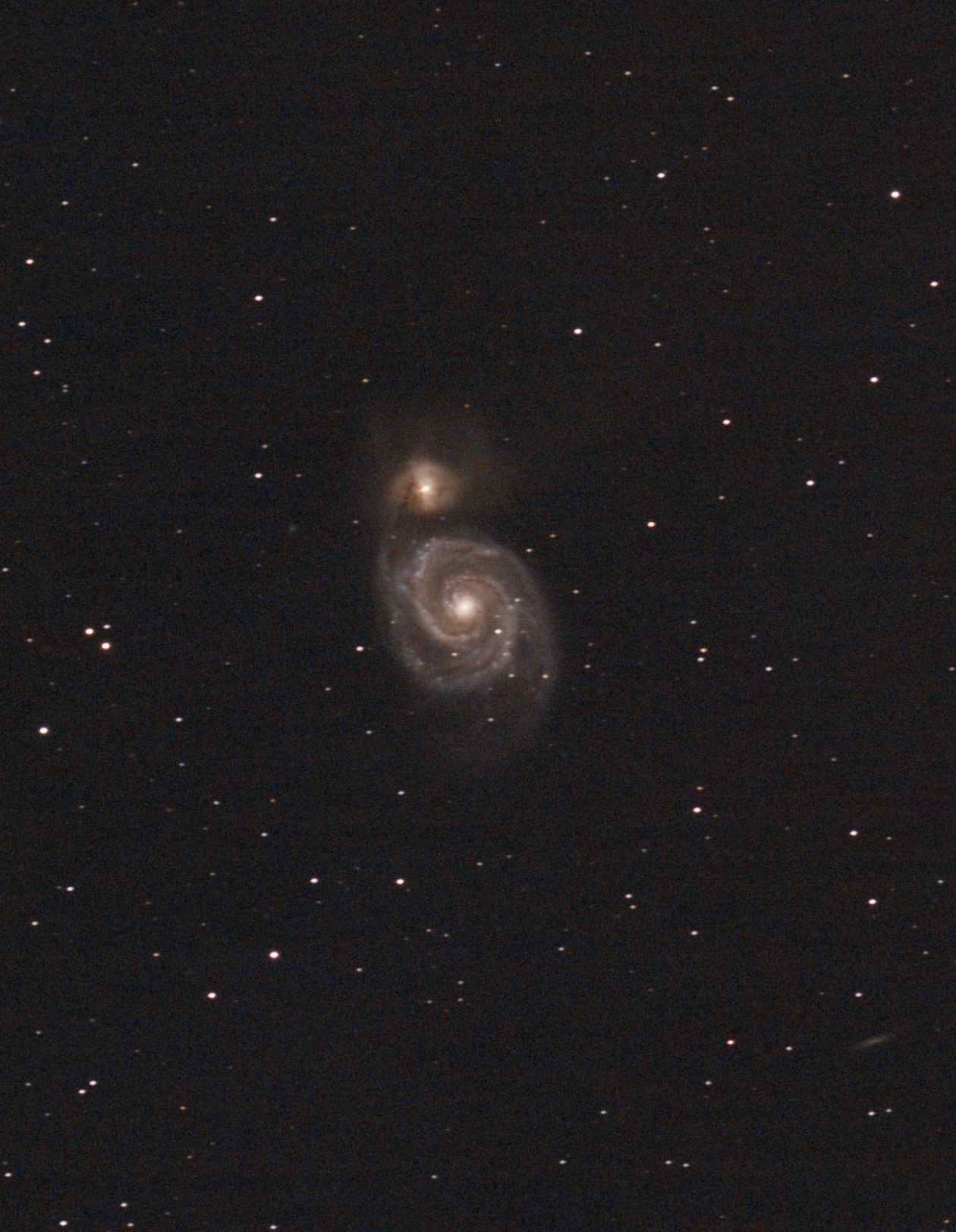

Magnifique titophe, oui je savais à quoi m attendre, j avais regardé sur une application de simulation, mais je ne sais pas trop quoi shooter en ce printemps avec mon setup vu qu il n y a pas beaucoup de nébuleuse en ce moment.... Si j'ai vous avez des idées à me souffler.... Pour l imageur, je vais recevoir demain une asi 533, je pense que je verrai une petite différence quand même
C'est un crop ta photo vu la focale ?

Non, à peine croppée cette image, mais le capteur de l’ASI290 est tout petit  : 1/3 de pouces.

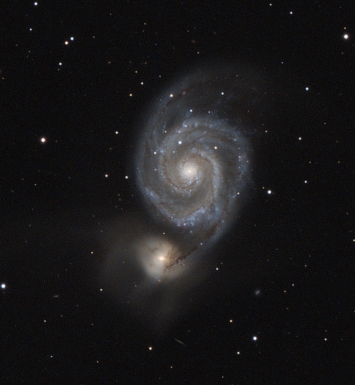

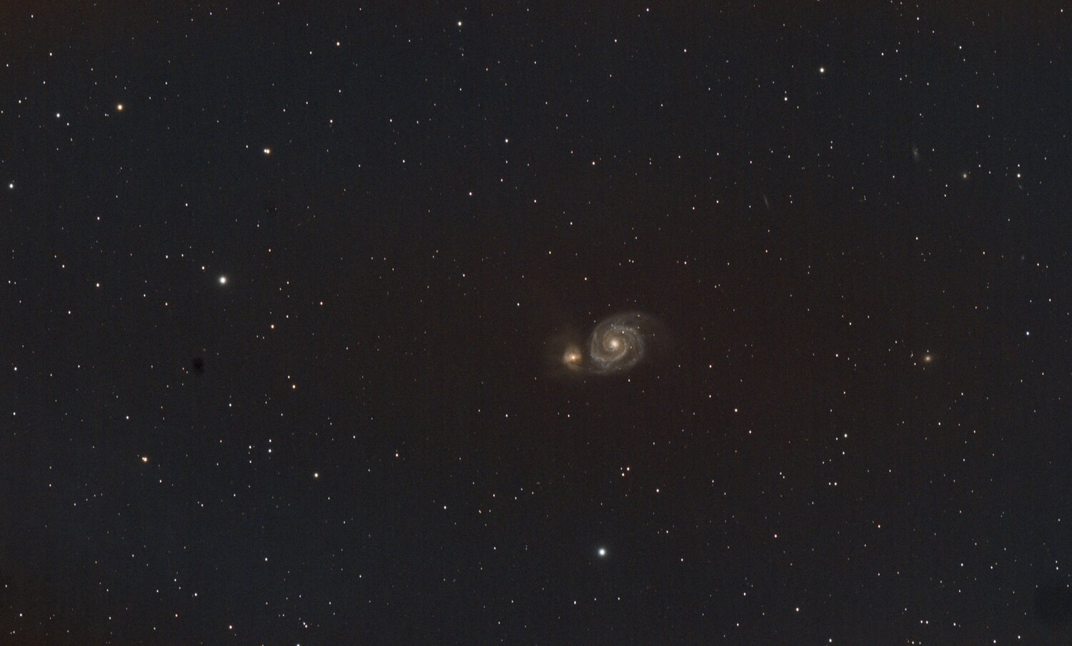

Pour comparaison, je viens de faire la même cette année avec l’ASI533 mais avec presque 1400mm de focale.
C’est ici :

impressionnant et j'ai quand même une petite préférence pour la version lunette; j'ai une gpcam 130 que j'avais acheté pour le guidage, tu penses que ça vaudrait le coup d'essayer de la mettre derrière la lunette pour voir?

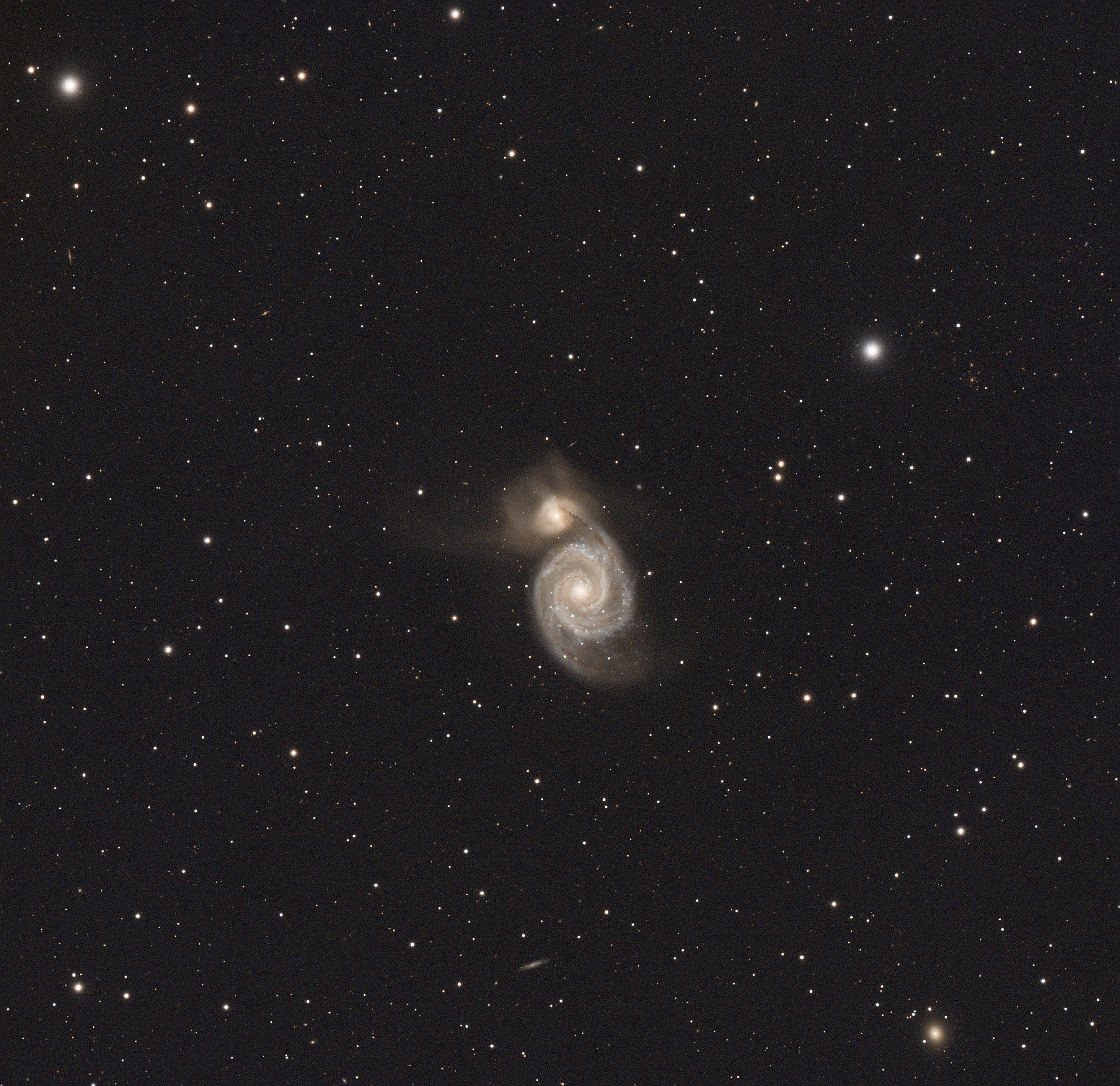

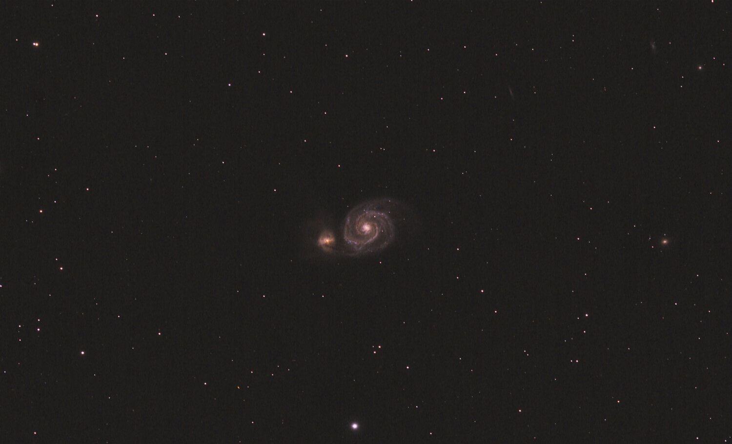

Fait vite fait avec Siril partant de ton FIT  (extraction gradient + étalonnage des couleurs + montée histo + supression bruit vert). Il reste des taches, que tu pourrais enlever facilement avec des flats
tu images en milieu très pollué ? la dominante rouge rend difficile un bon équilibre des couleurs

En campagne dans mon jardin, il y a des lampadaires leds dans ma rue, mais je ne pointais pas dans leur direction, par contre, la lune était là, les photos datent d hier soir
J ai pourtant fait des flats, 20 je crois.... Mais je vois que j ai encore pas mal de boulot avec siril en tout cas bravo, c est chouette
Pour le traitement je fais la même chose, mais j avoue que l histogramme je tâtonne pas mal, je ne sais pas vraiment comment placer les courbes
Par contre pour la couleur rouge dominante, ça ne pourrait pas être lié à l apn defiltre ?

Je pense qu'ils sont mal calibrés alors, as-tu retiré le  bias/offset ?

Tu as 3 curseurs, le min, le medium, le max. Tu ne touches jamais au max. Il faut amener le curseur min jusqu'au point où tu commences à perdre des pixels (genre 0,001%). Ensuite tu rapproches le curseur medium du curseur mid, jusqu'`a ce que la galaxie ressorte suffisament (il faut mieux zoomer).
il y a 34 minutes, laryngo a dit :
Je n'ai jamais utilisé d'APN défiltré donc je ne peux pas dire précisément, mais c'est un defiltré total  ou refiltré Baader/Astrodon ? Si il est défiltré total il faut absolument un filtre IR-cut devant.
Pour corriger la couleur, un petit coup de « étalonnage des couleurs par photométrie » dans SiriL avant d’étirer l’histogramme devrait bien aider à supprimer la dominante rouge...

pour la GPcam130, je ne connais pas donc je ne sais pas ce qu’elle peut donner mais ça vaut le coup d’essayer pour voir ce qu’elle a dans le ventre.
Pour l’ASI533MC, je trouve qu’elle fait du bon boulot. J’en suis très satisfait car son rapport qualité prix et facilité de mise en œuvre est parfait... Mais pour tout dire, je l’ai prise en attendant une ASI2600 monochrome car entre temps j’ai revendu mon ASI183MM et je n’avais plus rien pour faire des images.

oui, j'ai suivi le tutoriel complet pour le traitement, par contre, je me suis aperçu que mon apn était en format 16/9é pour le réglage des photos, je l'ai rebasculé en 3/2 quand je m en suis aperçu et c'était juste avant de faire mes flats ( tout a été fait en 16/9é en dehors des flats)
pour l'histogramme, je vais essayer
L'aPN est défiltré partiel seulement
l'étalonnage des couleurs par photométrie, c'est ce que je fais aussi...
Pour l'extraction du gradient , je retire bien les carrés verts qui sont la galaxie seulement, on est d'accord?

C'est curieux alors, avec Pixinsight j'ai essayé avec un recalage d'histo (linear fit) avant la calibration photométrique, ça reste bien rouge...
Comme Danielo j'ai essayer :p
Il faut que tu regarde pourquoi tes Etoiles même au centre sont ovale
Suivi mauvais trie des images essaye de te mettre dans le rep brute charger la seq pp et faire un trie plus sévère voir avant les brute si c'est le cas

j'ai fais des poses de 3', peut être un poil trop long sans guidage, et pour le tri des bruts SIRIL ne le fait pas seul? il m'a retiré 4 brutes lors de l'empilement

SiriL fait un tri selon les critères que tu lui définis (rondeur des étoiles, FWHM, etc...). Donc tu peux mettre un tri plus sélectif, mais tu vas perdre en nombre de poses empilées et donc en ratio signal / bruit...
Personnellement, je n’utilise qu’un critère sur la rondeur pour supprimer les quelques poses qui ont eu un soucis de suivi (mais comme je fais de l’auto guidage j’ai peu de déchet).
Avec un temps de pose unitaire de 3’, pour s’en sortir à 500mm de focale, il faut vraiment une mise en station nickel (le polemaster aide bien mais c’est peut etre insuffisant) et une monture sans trop d’erreur périodique (ou alors utiliser la fonction PEC de la monture pour la réduire substantiellement).
Si tu réduit ton temps de pose à 1 min pour limiter le défaut, tu détecteras beaucoup moins de choses sur ton image, même en multipliant les poses. Il faudra alors se contenter des cibles les plus lumineuses.
En ciel profond, comme tu as le matériel, je ne peux que te conseiller de te mettre à l’autoguidage...

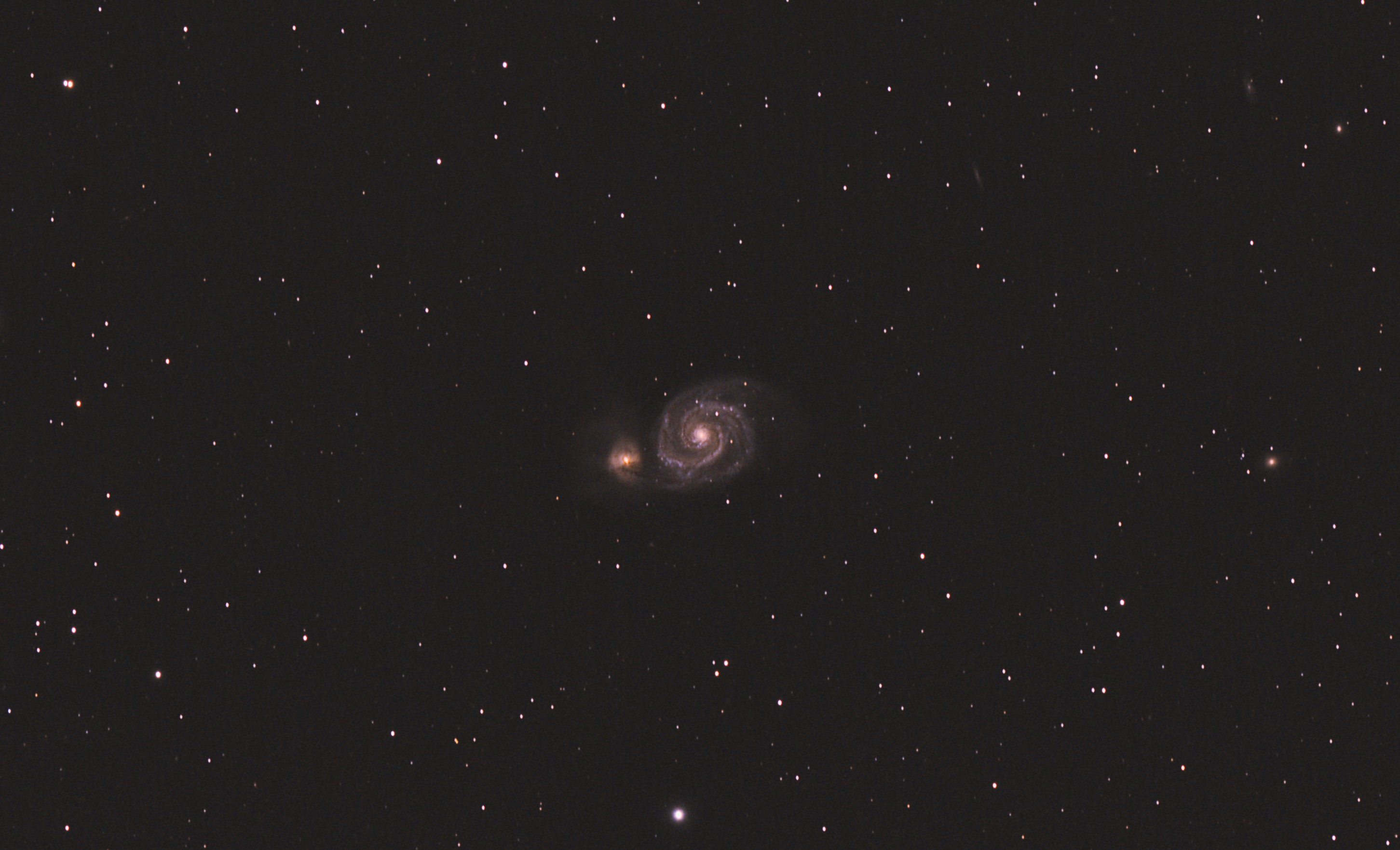

Si tu utilise les script anp non il les prend toutes sauf celle qu'il arrive pas aligné
tu te place dans brutes ( repertoir de travail puis chercher sequence
tu choisi la seq aligné qui est r pp je crois enfin celle la plus en bas et la tu vas dans empilement et tu peux donné des critere de fw machin et rondeur genre 90 et 90 tu vois

pas dans les script proposer il faut se replacer dans brutes et chargé la seq aligné pour lui demander dans empilement les valeur souhaité non ?
a moins que j'ai louper un truc suis plus trop ajour avec toutes mes Mars :p
C'est la il faut s'inscrire pour le télécharger pas hésiter a faire plusieurs passe qu'une grosse

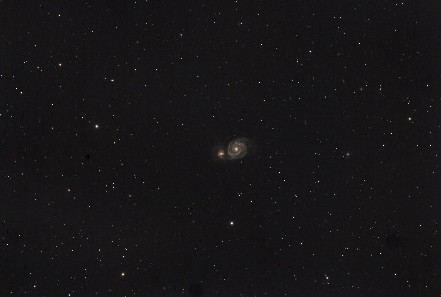

Refaite hier soir avec une Asi 533 et autoguidage cette fois, mais j'ai un soucis avec SIRIL , je n'arrive pas à obtenir une image couleur sans utiliser les scripts..... J'ai laissé un post sur le forum
Voilà problème résolu avec SIRIL , je vous mets les photos et comme d'hab, je suis ouvert à la critique si je peux m'améliorer....
Pour le matériel, ce qui a changé c'est l'ASI533 pour imager; l'autoguidage avec une altair 60 et une gpcam2 130; et astroberry sur rapsberry grâce à Phylasctick (Kstars/Ekos)
