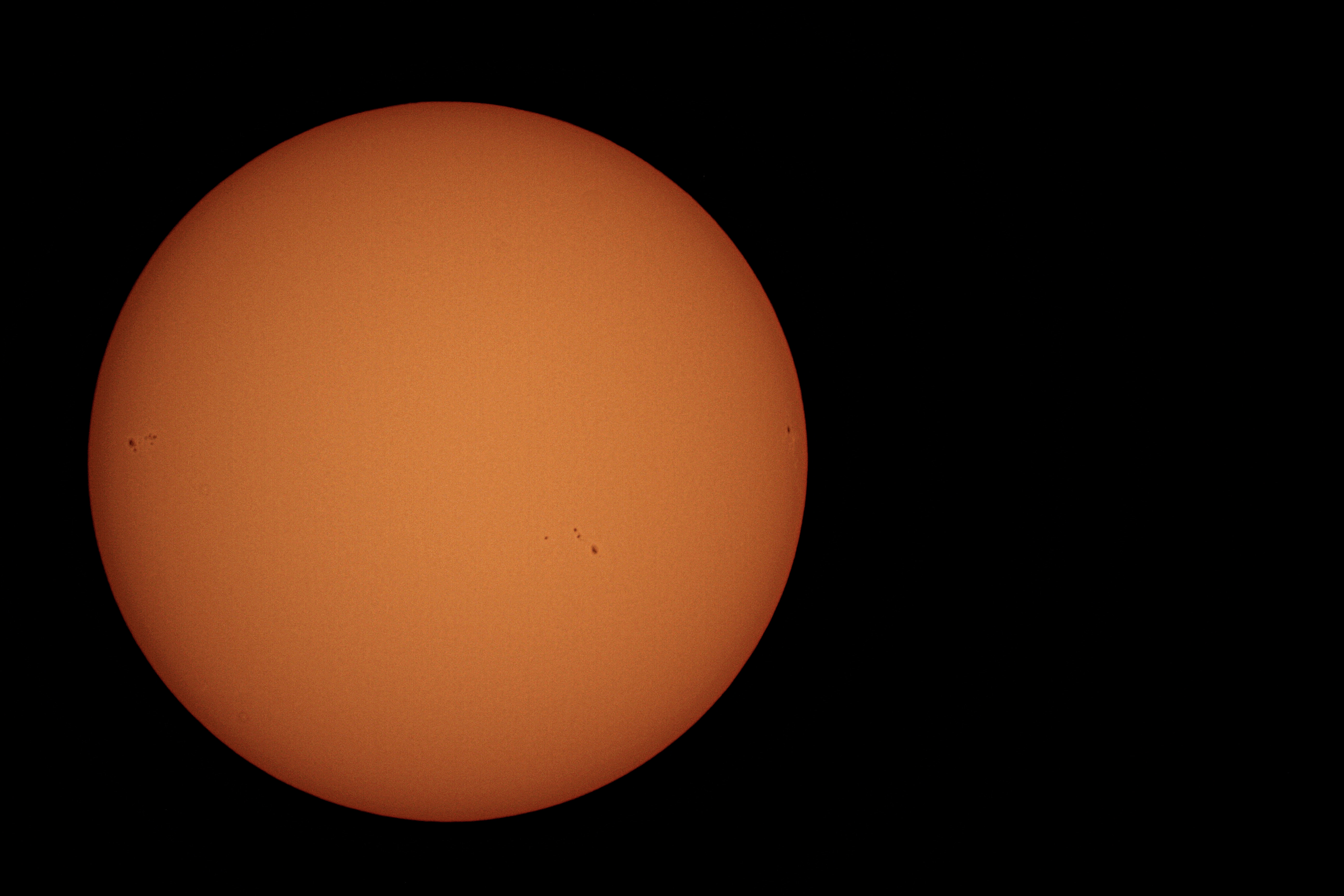

En tout cas merci à vous 2. Je me contenterais de quelques taches solaire (voir photo ci-jointe) et des éclipses pour le moment :D.
Sylvain

Oui avec un Mak tu n'auras pas d'autre choix que la lumière blanche avec filtre astrosolar ND5.0 voir ND3.8 (si tu arrives à trouver une feuille 3.8)
Après pour progresser en lumière blanche tu peux passer par une lunette achro + prisme de Herschel + filtres Continuum 540nm + filtre Ircut + filtre ND 3.0
C'est ce que j'ai en ce moment, soit avec une Skywatcher Startravel 120mm/600 soit une Bresser 152mm/1200 :)
